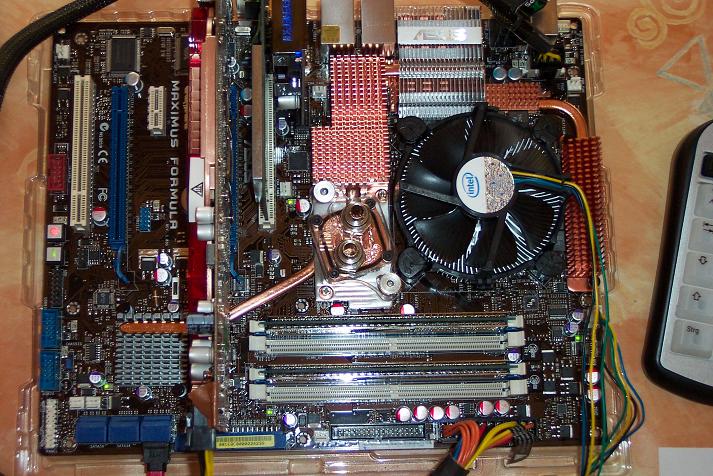

ich habe langsam vor, meine Wasserkuehlung zu erweitern und der Chipsatz soll nun auch gekuehlt werden. Allerdings stellt sich die Frage nach der optimalen Auswahl der Komponenten. Da das Board einen kompletten Kühlkreislauf hat, muessen auch alle Teile ausgetauscht werden.
Problematisch wird es da mit der Southbridge. Die befindet sich ja direkt in dem Bereich, wo sich auch die Grafikkarte(n, bei mir aber nur Singular) befinden.
Habe mich bereits hier mal umgeschaut und ich bin ehrlich ueberfragt. Zudem bin ich mir nicht sicher, ob das nicht rausgeschmissenes Geld ist. Das Board wird wohl definitv ne Zeit lang in Betrieb bleiben, aber wie sieht es dann mit der Kompatibilitaet zu anderen Mainboards aus?
Da es hier kein Set mehr speziell fuer mein Board zu geben scheint, kann ich auch schlecht abschaetzen, welche passen koennten und welche nicht.
Fuer einen kleinen (gerne auch großen Rat^^) waere ich dankbar.
Der Preis ist erstmal sekundaeres Kriterium. Sollte aber nicht mehr kosten als das Board selbst. :D
Gruß, side

Wie warm wird denn der Chip??
Ich wollte mein Board auch verwässern, bin aber dann zu dem Entschluss gekommen, dass es sich nicht auszahlt.
NB hat bei ca. 36°C mit einem 120mm Lüfter gekühlt
Wenn ich mir das so ansehe, wirst du nicht unter 120€ bleiben!
Was anderes auf diesem Bild ist ein Kühler wo ASUS drauf steht.
Was ist das für ein Chip?
Der muss doch sicher dann auch gekühlt werden!
naja... unter Last liegt die Northbridge bei 80 Grad oder so. Vielleicht mehr, vielleicht weniger.
Ich hatte die Notabschaltung mal bei 80 Grad eingestellt und das war keine gute Idee. :D
Die Asus-Software zeigt nur die Systemtemperatur an. Das ist definitiv nicht die von der Northbridge/Southbridge/Mosfets...
Ich weiß nicht, was drunter ist. Vermutlich dieSoutbridge aber ich kann dir auch nicht sagen, was sich unter dem gesamten T-Stück verbirgt.
EDIT: Hier hat sich jemand die Mühe gemacht.

Zudem denke ich, dass es effizienter ist, wenn die Wasserkühler wirklich direkt auf dem Chip liegen.
Das schon, aber wenn der kleine Chip nicht gekühlt wird, heizt du ihn durch.
Ich kann mir aber ehrlich nicht vorstellen, dass du, wenn da ein WK drauf ist, du noch einen Grafikkarte in den Slot bringst.
Das Teil wäre wohl perfekt...
Leider finde ich das nicht mehr und auch Aqua-Computer selbst scheint es eingestellt zu haben.
Stimmt, aber du kannst Aqua- Computer ja mal ein mail schicken, vielleicht habe sie noch einen rum liegen!.
Bei dem Aquacomputer-Kühler gibt es allerdings ein Problem. Da haben die Leute von AC nicht ganz gut mitgedacht. Bei der Installation dieses Kühlers ist der oberste PCIe-Steckplatz nicht mehr wie gewohnt nutzbar. Erstens ist der kleine Hebel vom Steckplatz im Weg, Zweitens musst du, wenn du da ne GraKa reinstecken willst die Rastnase abschneiden. Ich weis wovon ich rede ich hab den Kühler. Das wurde im AC-Shop auf meine Nachfrage auch mit in die Produktbeschreibung eingefügt. Wahrscheinlich hat er sich aus diesem Grund schlecht verkauft und deshalb aus dem Portfolio genommen.

Ich habe den kompletten Boardkühlsatz von MIPS. Ich weis nicht ob es eine gibt aber wenn, dann empfehle ich eine Backplate für die Mosfets. Das habe ich leider nicht und man muss höllisch aufpassen, dass man das PCB nicht bricht beim anschrauben. Den AC-Kühler werde ich auch wieder durch die von MIPS austauschen sobald ich eine neue GraKa kaufen werde. Die 8800 GTX ist ja bereits abgeschnitten aber bei einer neuen Karte mach ich das nicht mehr.
