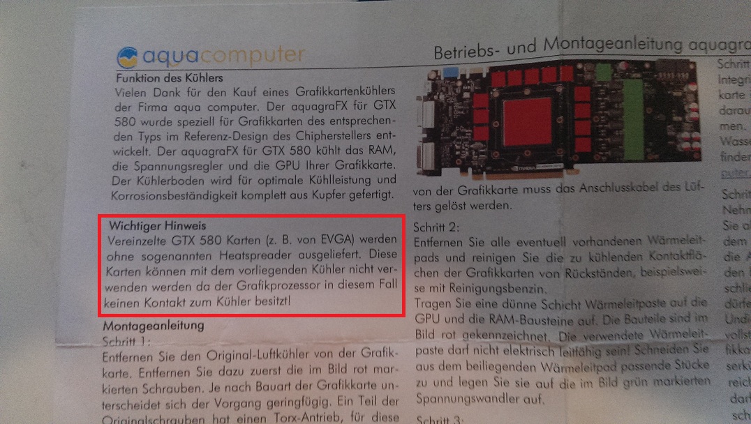

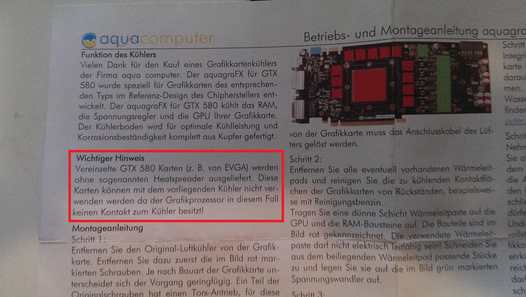

ich hatte den aquagrafx druf und hab alles komplett eingebaut ... rechner hochgefahren und ZACK bild weg ^^
bis ich gerafft hab, dass die gpu keinen kontakt hat, wobei es in der anleitung steht:
hi betreibe auch ne gtx 580 vpn asus mit dem ek kühler. Ich hatte damals meine graka ungewollt geköpft (hatte hitze probs und beim wlp wechsel kam mir dann der hs entgegen). Lösung des probs war ne 1,5mm dicke kupfer platte, die den spalt zwischen gpu und kühler einfach überbrückt ;)

Laut EK brauch ich einen Naked GPU kühler oder auch DirectGPU genannt. gibet aber keine mehr im handel Oo
ich glaub ich probier morgen mal das mit der kupferplatte (conrad electronic wird sowas bestimmt in der modellbau haben oder Oo) und melde dann meine temps bzw obs geklappt hat (hoffe 1,5mm sind genug) ansonsten versuch ichs mit nem gebrauchten noIHS kühler
oh stimmt, ich merks mor mal vor. mal schaun ob das morgen funktioniert mit der kupferplatte ^^
Also von temps her kann ich nit meckern 36°C im idle und glaube irwas um die 42 unter last. Musst halt drauf achten das du hochreines kupfer bekommst also um die 99%.
Das mit den 1,5mm musst du bei dir guggen. Ich hatte plättchen von 1,0 bis 3mm probiert und die 1,5mm haben halt am besten gepasst. Kommt halt auch auf die ram kühlpads an die du verwendest.
