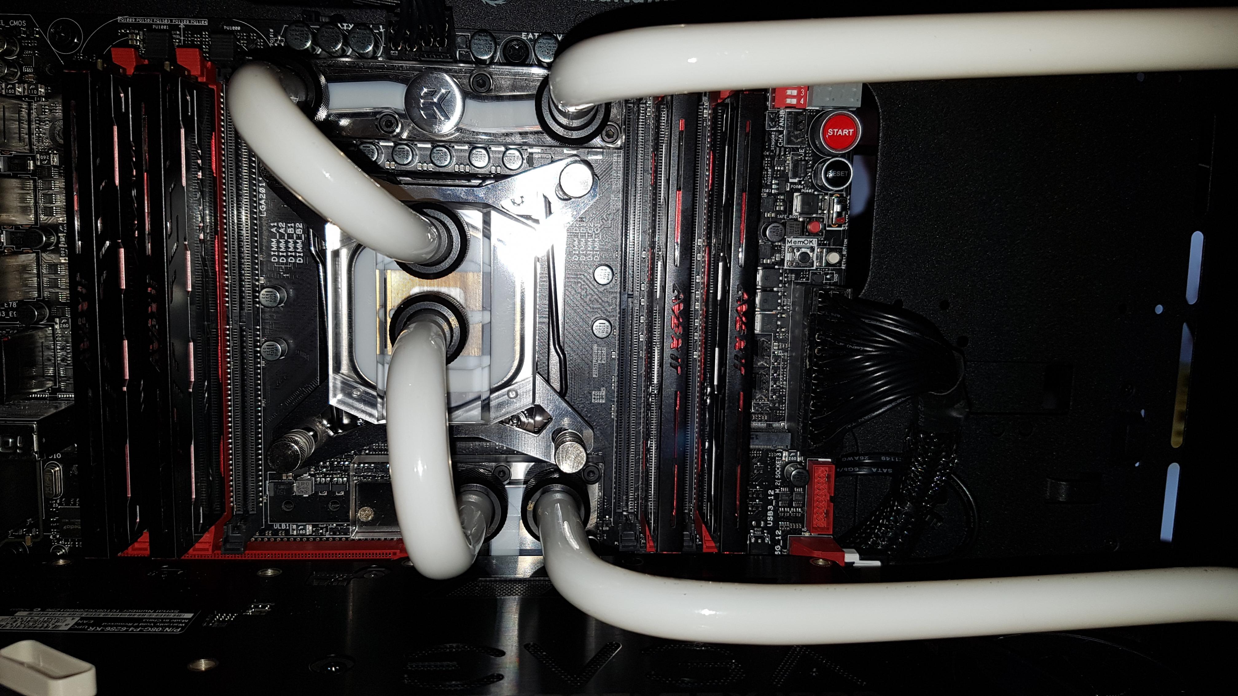

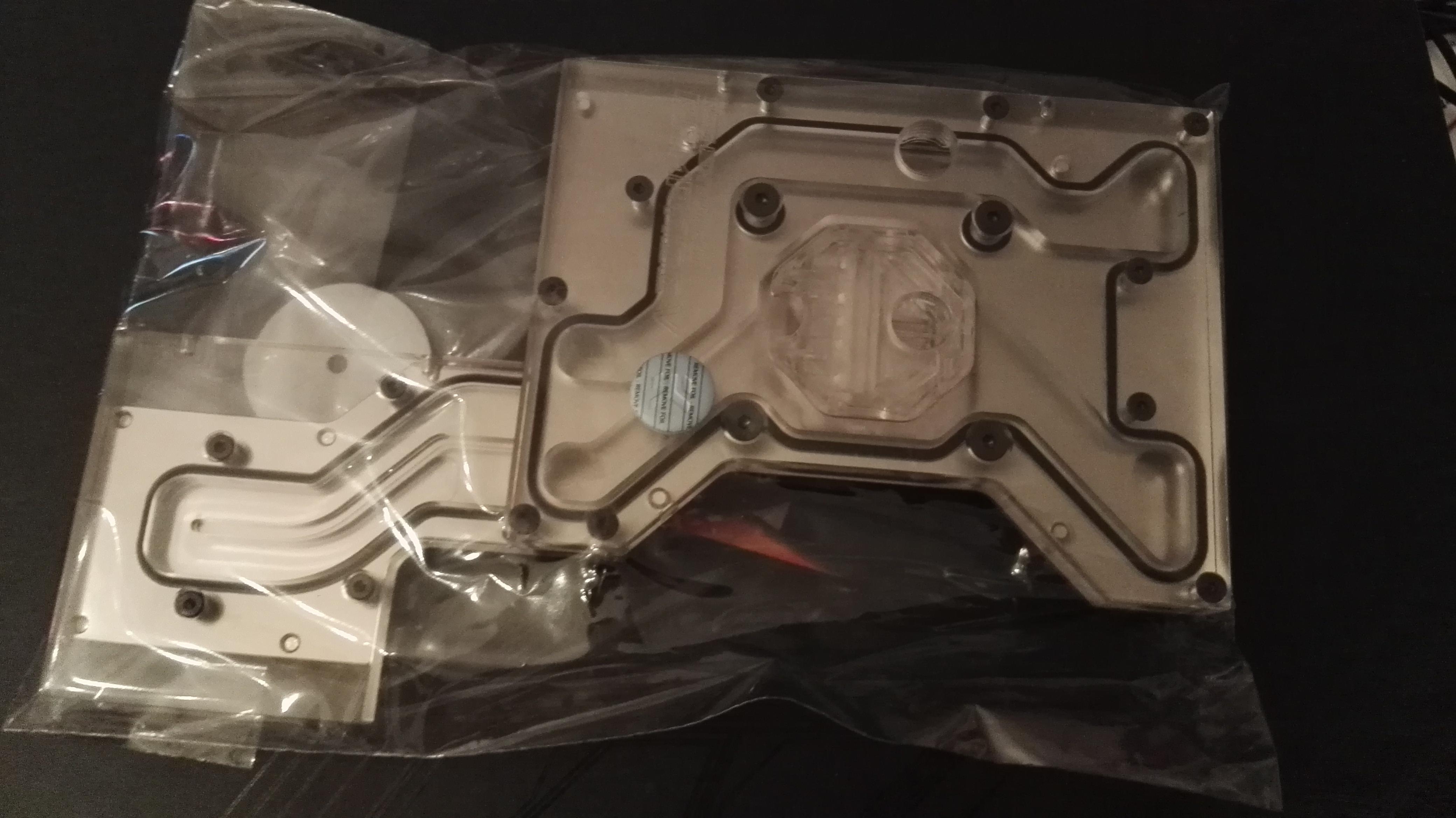

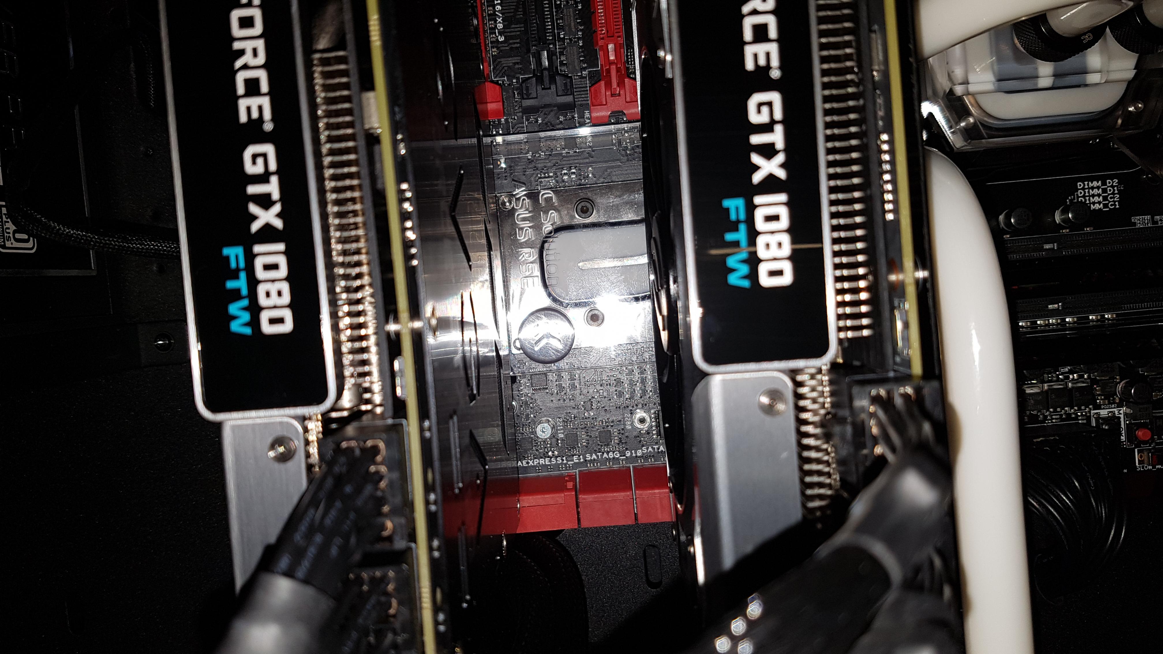

Ich würde mich nach einem Board mit Monoblock umsehen. Ich warte noch auf meinen, aber in Theorie ist das für mich schon die beste Lösung. Ich kühle mein Z77 Board bereits komplett, VRMs, Chipsatz und dazwischen die CPU. Für das neue X99 Rampage habe ich für die 3 (in manchen Fällen 4) Kühler einen einzigen geordert, der das alles abdeckt. Ist auch für den Kreislauf schonend.
X99 Rampage den MonoBlock fand ich zu klumpig:D
Fehlt nur noch was hübsches für die Grakas^^
Sieht gut aus, ich spar mir nur gern die Anschlüsse. Fürs Hard-Tubing kostet das ne ganze Ecke weniger.
Naja das einzigste wo man spart ist der Schlauch, der Rest war minimal wenn überhaupt teurer.
Ich kann zumindest die neuen Eiszapfen Anschlüsse nicht empfehlen.
Um da die Tube rein zu bekommen muss man echt sanfte Gewalt anwenden wobei man bei dem vorgänger die Dinger locker flockig reinsteckt ohne Probleme.
115 für das Kit, mindestens 60 für einen CPU Block wenn man bei EK bleibt - schon mal teurer als der Monoblock. Der braucht zwei Anschlüsse statt 6 - 4x6 Euro wieder gespart. Arbeitet man mit Winkeln und Verlängerungen wird das bei Hardtubing schnell wahnwitzig teuer, pro Strecke dann bis zu 40 Euro.
Ein großer Metallkörper ist sicher besser für den Durchfluss und man hat wesentlich mehr Kontaktzeit. Die CPU profitiert auch von der erweiterten Kühlfläche, weil VRMs und Southbridge für sich genommen überbestückt sind aber 140W plus der CPU sich besser verteilen.
Und ich spar mir Tubing, obwohl ich da an anderer Stelle extrem verspielte Führung plane... in meinem Fall also kein Argument aber generell.

EK macht die Monoblöcke für sehr viele Boards, ASUS, MSI, Gigabyte. Das komplette Programm, also VRM, CPU und SB gibts nur für die Rampage Serie.
Auch Bitspower macht da coole Geschichten:
http://www.bitspower.com.tw/index.php?main_page=index&cPath=173_254_257_264
http://www.bitspower.com.tw/index.php?main_page=product_info&cPath=173_254_257_264&products_id=4090
Ist natürlich nicht jedermans Geschmack, so einen Klopper auf der Hälfte vom Board kleben zu haben aber genau mein Ding weil irre praktisch. Weniger Anschlüsse, Tubing, Fehlerquellen.
