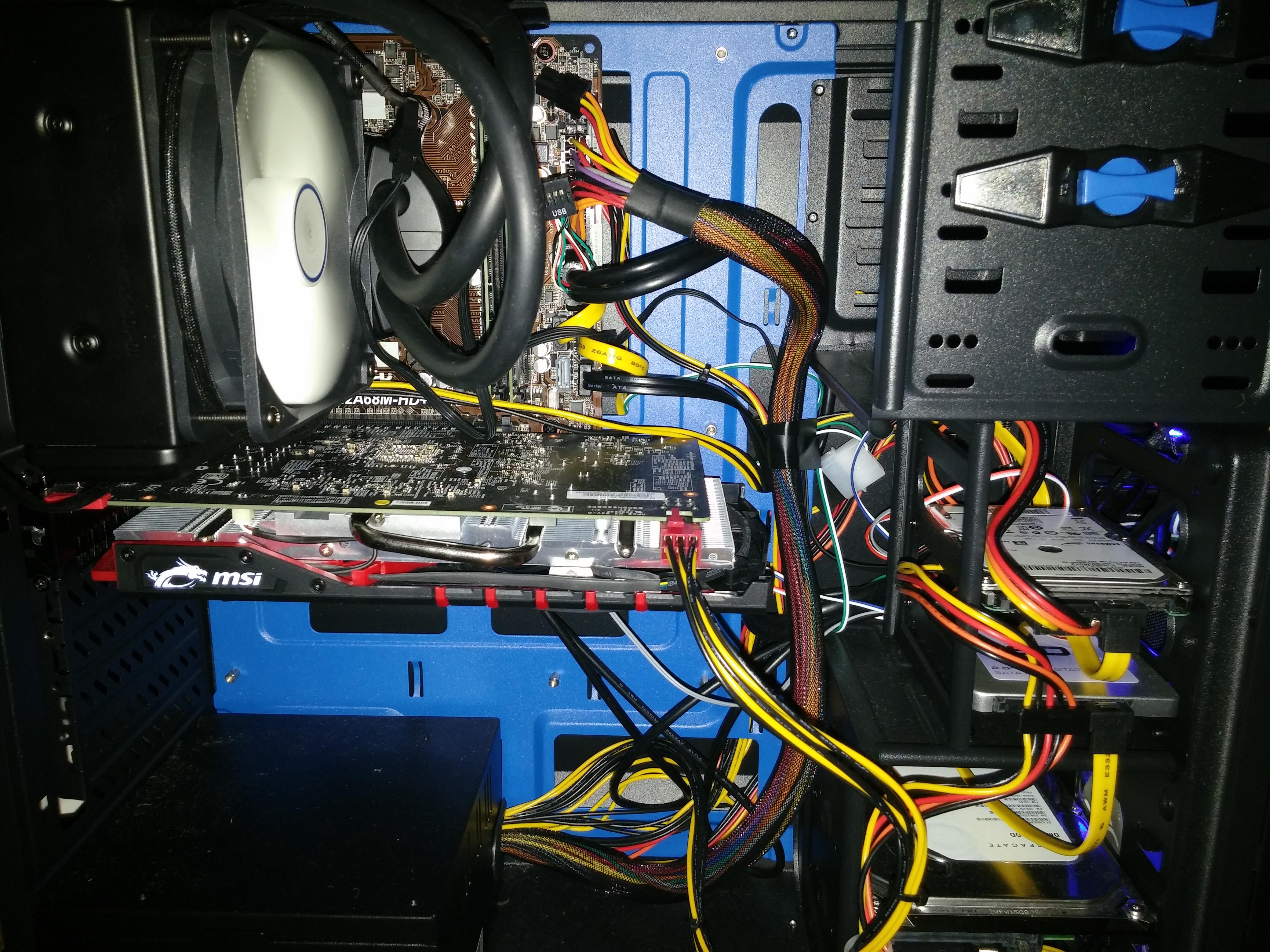

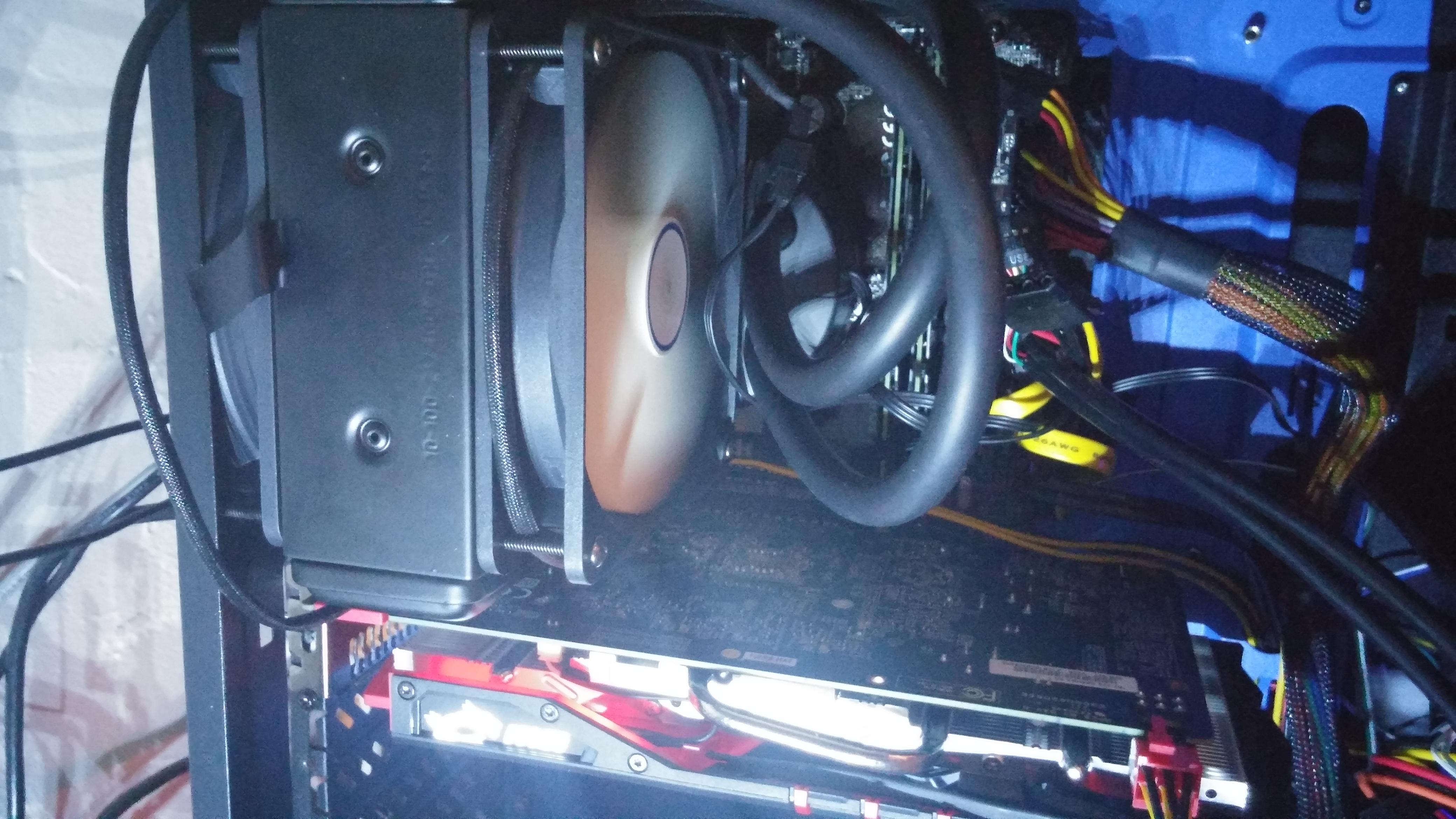

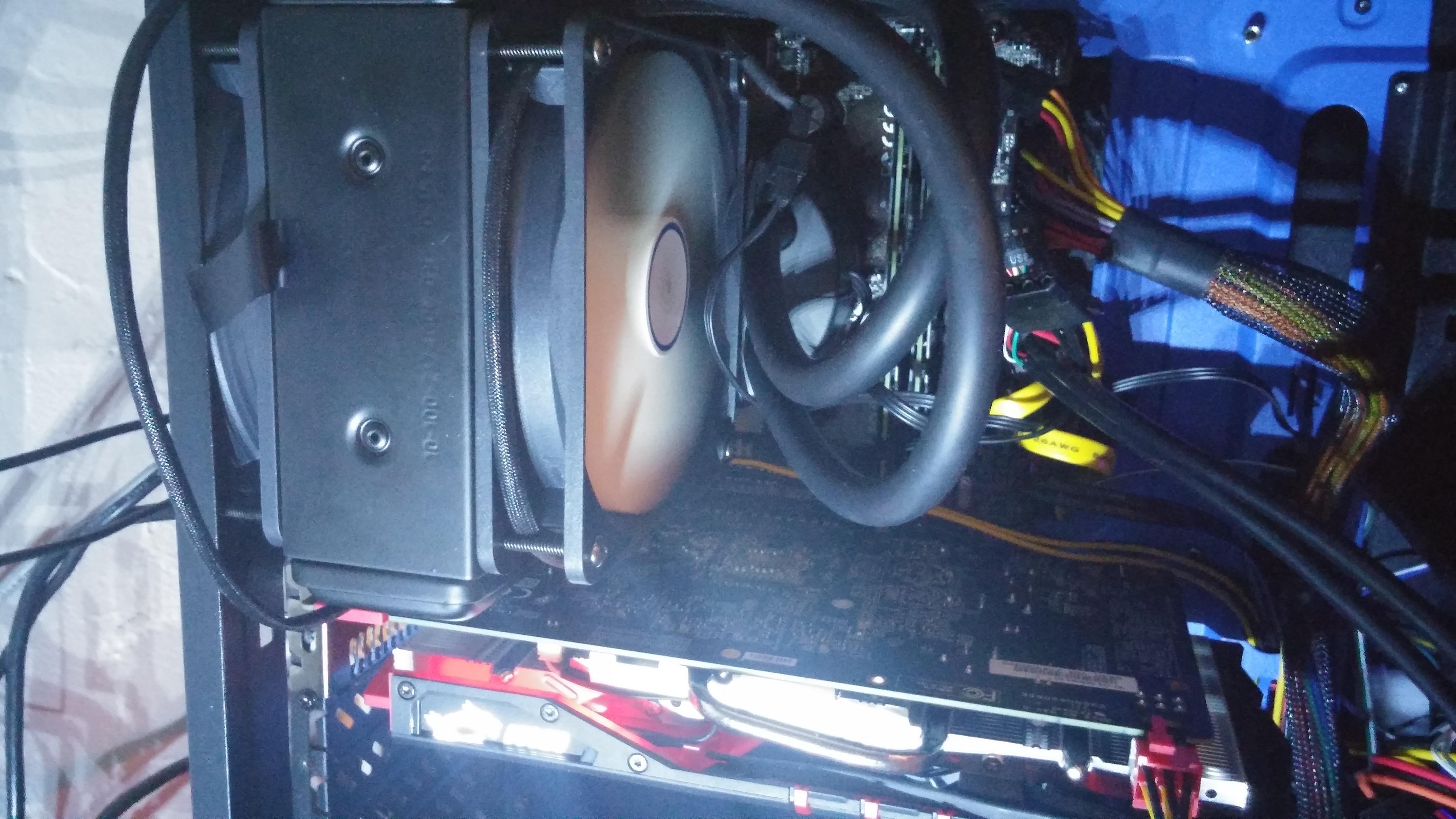

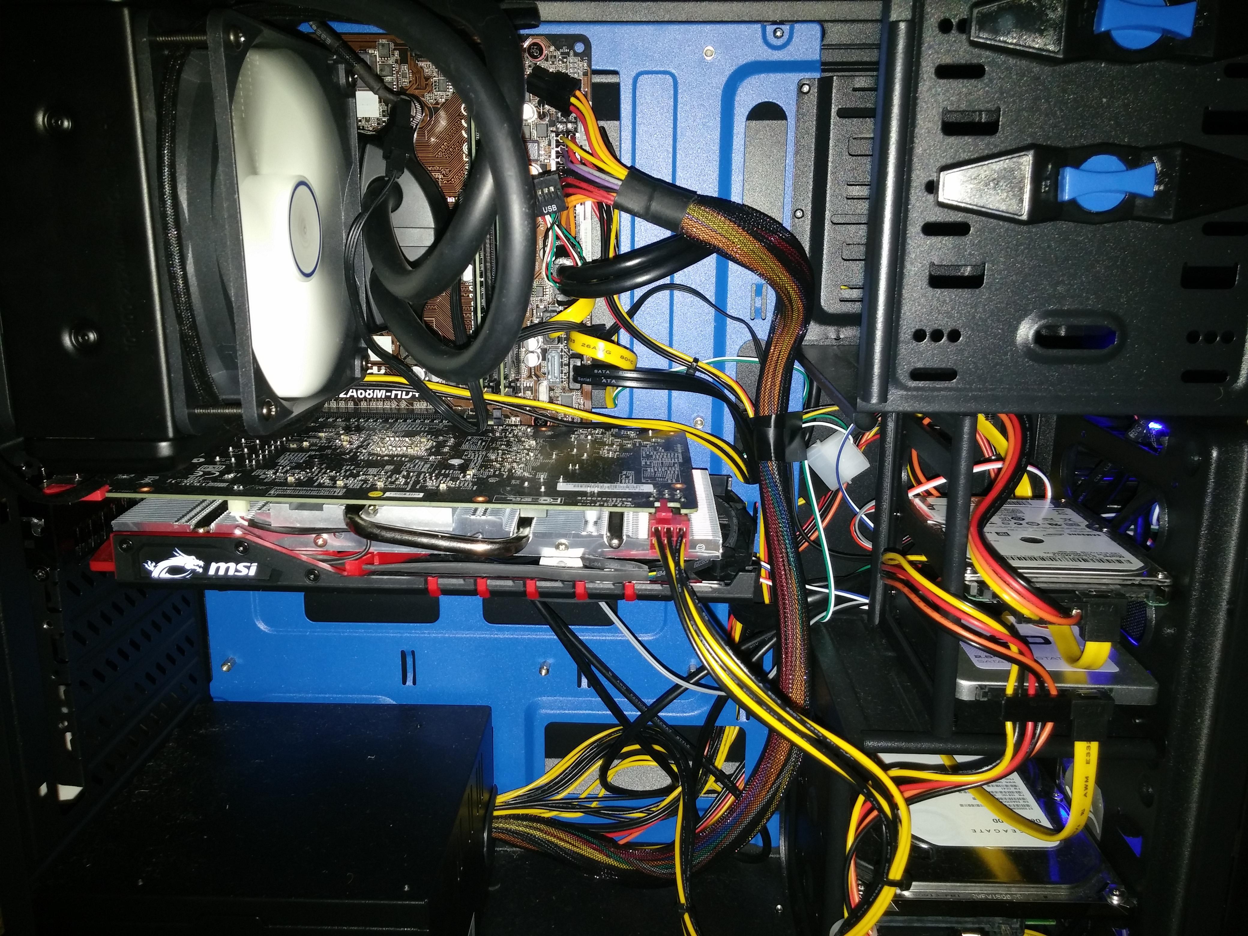

Meine CPU (athlon 860k) wird mit der Wasserkühlung Liquid Freezer 120 von Arctic in Prime 95 ca. 62 grad und in Spielen bis zu 67 Grad warm. Da die Höchsttemperatur des Prozessors bei 72 Grad liegt und ich mit einer 12 euro Luftkühlung (xilence a402) fast dieselben Werte erreiche möchte ich wissen ob ich etwas falsch gemacht habe. Vielleicht ist das ja auch normal... aber besser mal bei Leuten nachfragen die sich besser auskennen. Die Lüfter sind beide nicht entgegengesetzt montiert und naja, vielleicht ist es ja etwas ganz offensichtliches und ich bemerke es nicht. Ach ja der Prozessor läuft mit 4,2 Ghz aber wie gesagt, dass war mit der Luftkühlung auch kein Problem. Sie wurde nur etwas lauter. :)
Kabelmanagement ist nicht so meine Stärke :)

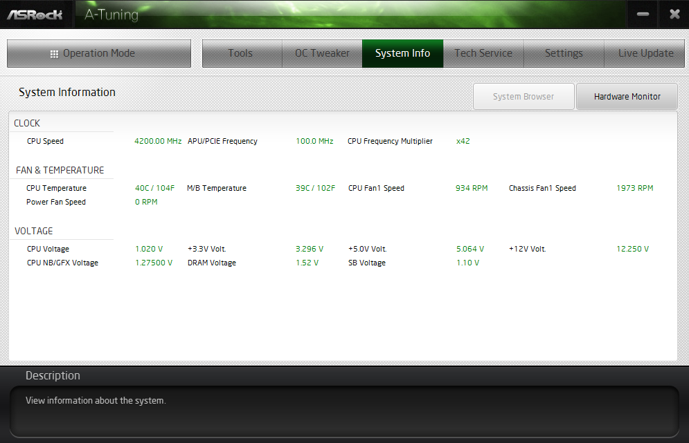

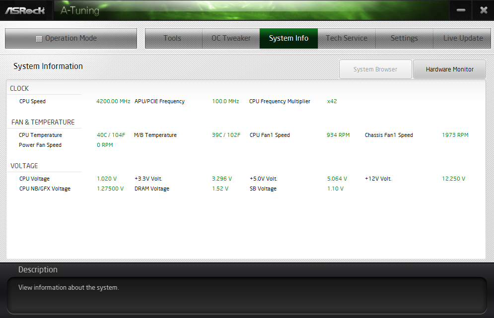

Hier noch ein ein Screenshot ca. 20 Minuten nachdem ich Prime 95 ausgeschalten habe.
Ich frage mich an der Stelle, ob die Zieltemperatur nicht schlicht in diesem Bereich liegt und die All-In-On-Wakü demnach ihr Potential nichtmal ausschöpft ..
Auf den Bildern kann man den Sitz des Kühlers nicht sehen, daher kann man zur Montage auch nix sagen.
Hast du Wärmeleitpaste benutzt?
Luftrichtung der beiden Lüfter ist gleich (also blasen in die selbe Richtung)?
Es klakkert nicht im Radiator (Luft im System)?
LG LilaMicra
PS: geht das Gehäuse überhaupt zu? .. auf dem ersten Bild wirkt es nicht so :D
