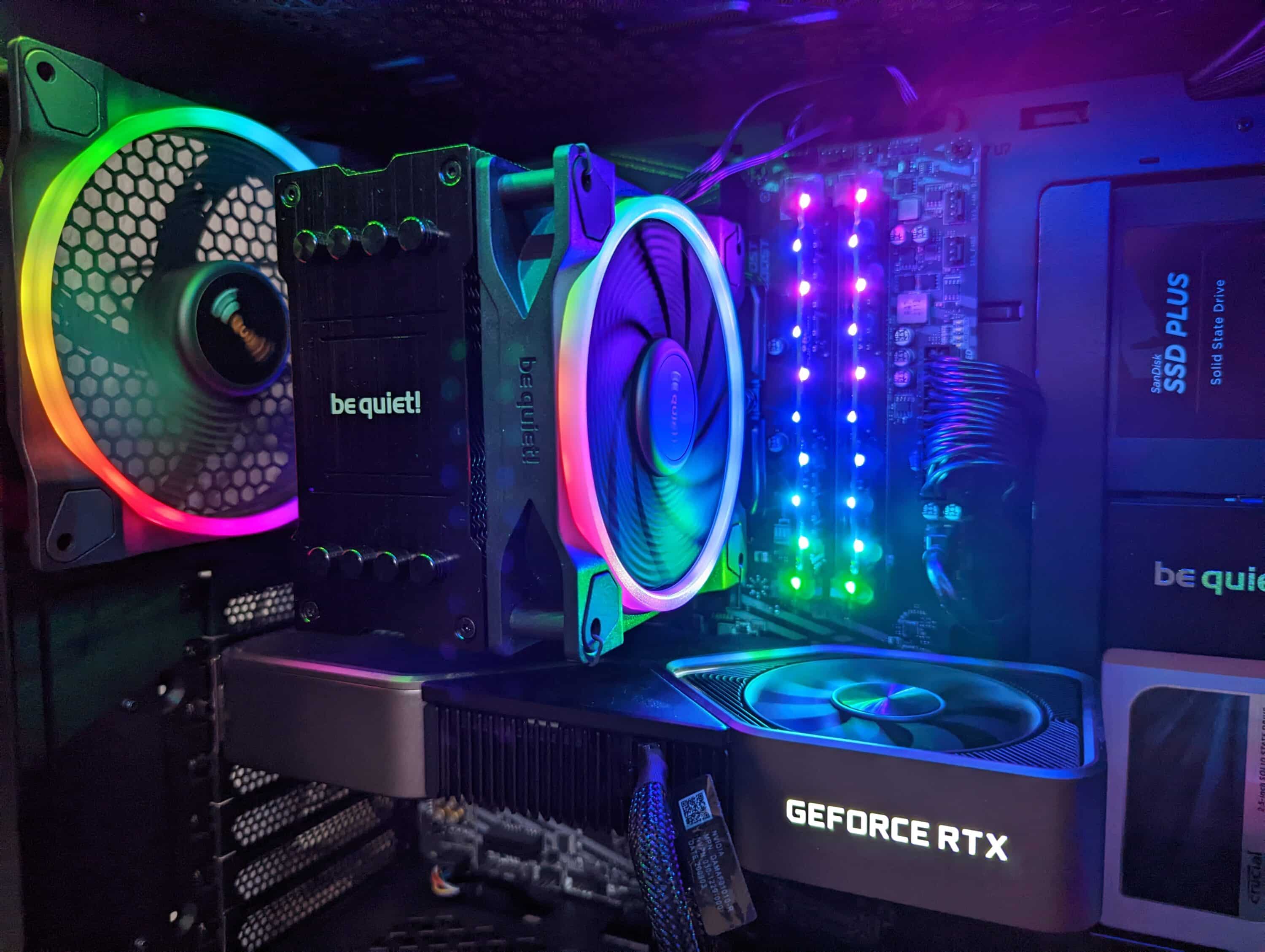

Hm, stell ein kleines Schälchen zum Auffangen drunter, denn dann fallen die Celsius-Grade unten raus....
im Ernst, Wenn der Lüfter so wie hier montiert ist und nur die Schrift auf dem Kopf steht ist alles ok!

Kommt darauf an, ob die Fans wie in deinem Beispiel positioniert sind, das wäre dann blöd.
(Wenn dein CPU Lüfter dann gegen den im Gehäuse arbeitet)
Ordentlich Airflow ist nicht unwichtig.

Schrieb ich ja- der Fan bläst in die Kühlrippen. Und die warme Luft wird vom nächsten rausgeblasen.Navana97 schrieb:Ok wieso?
Drehst du den Kühler bläst du ja vom hinteren weg...davon ab ist das kein durchdachter Flow.
Oder aber du hast das so montiert, dann ist OK und nur die Schrift falsch.

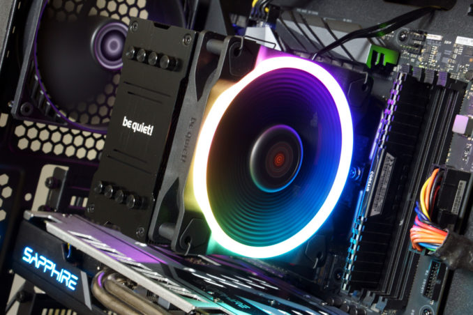

Der Kühler ist extra asymmetrisch geformt um höhere RAM-Kompatibilität zu gewährleisten:Navana97 schrieb:Ist die Funktion dadurch beeinträchtigt oder ist das egal?
Was hindert dich daran, den Kühler einfach richtig zu montieren? Schrauben lösen und umdrehen, fertig.
Er schrieb der Kühler, nicht der Lüfter...Questionmark schrieb:im Ernst, Wenn der Lüfter so wie hier montiert ist und nur die Schrift auf dem Kopf steht ist alles ok!
Schrift des Kühlers auf dem Kopf bedeutet da auch falsche Orientierung.
Ah jetzt verstehe ich... Bei mir berührt der Lüfter etwas den einen Ram Riegel. Habe seitdem CPU Einbau auch Abstürze die rein zufällig passieren habe dazu auch einen Beitrag erstellt. Kann so etwas davon passieren?Selas schrieb:Der Kühler ist extra asymmetrisch geformt um höhere RAM-Kompatibilität zu gewährleisten:

Wäre möglich, ich weiß ja nicht wie schief dein RAM durch den Kühler und Lüfter gedrückt wird.Navana97 schrieb:Kann so etwas davon passieren?
Gut ist das keinesfalls. Also einfach mal RAM raus, Kühler lösen und richtig montieren.

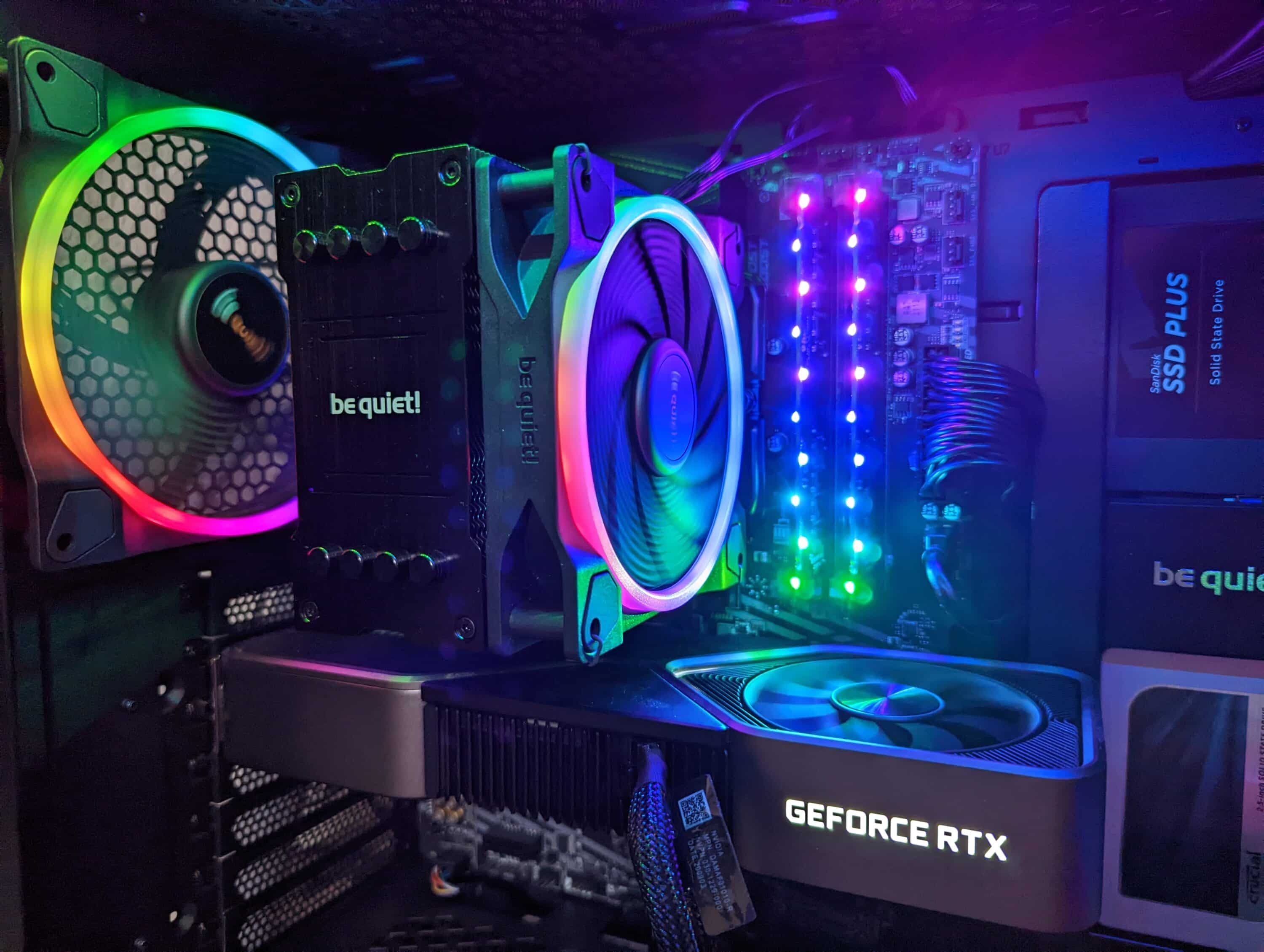

Also ich habe den Lüfter so eingebaut wie es empfohlen wird. Der Lüfter soll die Luft nach links zum Gehäuselüfter transportieren und da der Kühler falsch montiert ist wird das dann aber nicht gemacht. Richtig?Joker (AC) schrieb:Schrieb ich ja- der Fan bläst in die Kühlrippen. Und die warme Luft wird vom nächsten rausgeblasen.
Schief eher nicht aber es sieht schon so etwas aus als ob es etwas Druck ausüben würde. Von oben nach unten meine ich ohne dass es irgendwie schief ist.Selas schrieb:Wäre möglich, ich weiß ja nicht wie schief dein RAM durch den Kühler und Lüfter gedrückt wird.

Doch, wenn der Lüfter richtig herum orientiert ist und die Luft zum hinteren Gehäuselüfter befördert, arbeitet das schon alles richtig. (Das Fass mit Heatpipes, wo der DIE ganz genau sitzt etc. will ich nicht aufmachen.)Navana97 schrieb:Also ich habe den Lüfter so eingebaut wie es empfohlen wird. Der Lüfter soll die Luft nach links zum Gehäuselüfter transportieren und da der Kühler falsch montiert ist wird das dann aber nicht gemacht. Richtig?
Nur ist dein Kühler halt einfach falsch herum, wodurch der Abstand von Kühler zu hinterem Gehäuselüfter größer ist und der Abstand von vorderem Lüfter zu RAM zu gering (berühren sich).
Bitte nimm den Kühler ab und montiere ihn richtig.

Du kannst den Fan (Lüfter) ja je nach Platzverhältnisse links/rechts montieren und dann als saugend/blasend.
Sieht jedenfalls so aus.
Du kannst also tatsächlich viel falsch machen.
Ramriegel berühren und Hebel auf Sockel ausüben gehört dazu.
Der Flow wäre richtig, wenn der Lüfter rechts montiert blasend in den Kühler....und der Gehäuselüfter das dann warme Luft rausbläst. Jedenfalls das was man sieht (ohne Originalbild)
Ich glaub, du bist jetzt maximal verwirrt.
Bau das Ding richtig drauf mit passenden Flow und guck was passiert.
