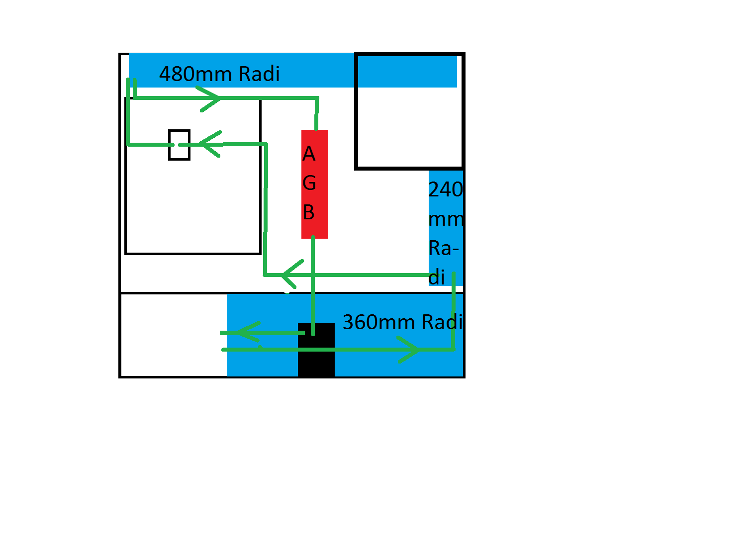

Hallo, ich bin grad dabei eine Wakü aufzubauen, ohne Grafikkarte. Ich habe für die CPU als Kühlung 1x 480mm, 1x 360mm und 1x 240mm. Vorgsehen ist eine Laing DDC Pumpe. Reicht die aus um diesen Kreislauf zu bewässern?
Das schwarze im Bild ist übrigens die Pumpe
Willst du wirklich 1080 mm radiatorfläche kaufen nur für eine "mikrige" CPU?
Da reicht auch ein 120mm Radi :)
Also ja das wird auf jedenfall reichen, ist aber ein bisschen "Overkill"'
P.S. Der AGB sollte die höchste stelle des kreislaufes darstellen also ich würde ihn höher setzen oder direkt vor die Pumpe
