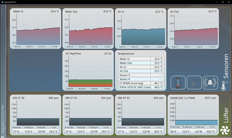

Eine Wassertemperatur von 40-42 Grad halte ich allerdings schon für recht viel. Wie war denn die Raumtemperatur? Und wie viel Verlustleistung oder welche Teile müssen bei dir gekühlt werden? Dann kann ich das vielleicht grob bei mir einordnen, ob mir die Kühlleistung reicht.
//edit: Hab jetzt mal ein wenig Radiatoren verglichen. Leider bin ich genauso schlau wie vorher. Der Nemesis GTS 360 ist laut Test überragend und schlägt Radiatoren sämtlicher Dicken deutlich bei geringen RPM. Beim 280er sieht das jedoch komplett anders aus. Den ST30 von Alphacool schlägt er zwar immer noch, aber den UT60 kann er nicht mehr deutlich schlagen.Erst Recht nicht, wenn die Lüfter etwas schneller drehen. Ich weiß nicht, was ich von diesem widersprüchlichen Ergebnis halten soll. Quelle: hier und hier
Hm, hab ich echt 40 bis 42 Grad geschrieben ?!?
Hab da wohl irgendwie was mit der Arbeit zusammengewürfelt... 😱
Tatsächlich siehts bei mir grade so aus (001)
Verbaute Hardware wie folgt:
Core I7 5930 @ 4,2 GHz @ 1,2V VCore (TDP 140W angegeben)
ASUS X99 Deluxe

Ne halbe Std Prime95 und ValleyBench. Grad ausgemacht zum ZtPkt des ScreenShots...
