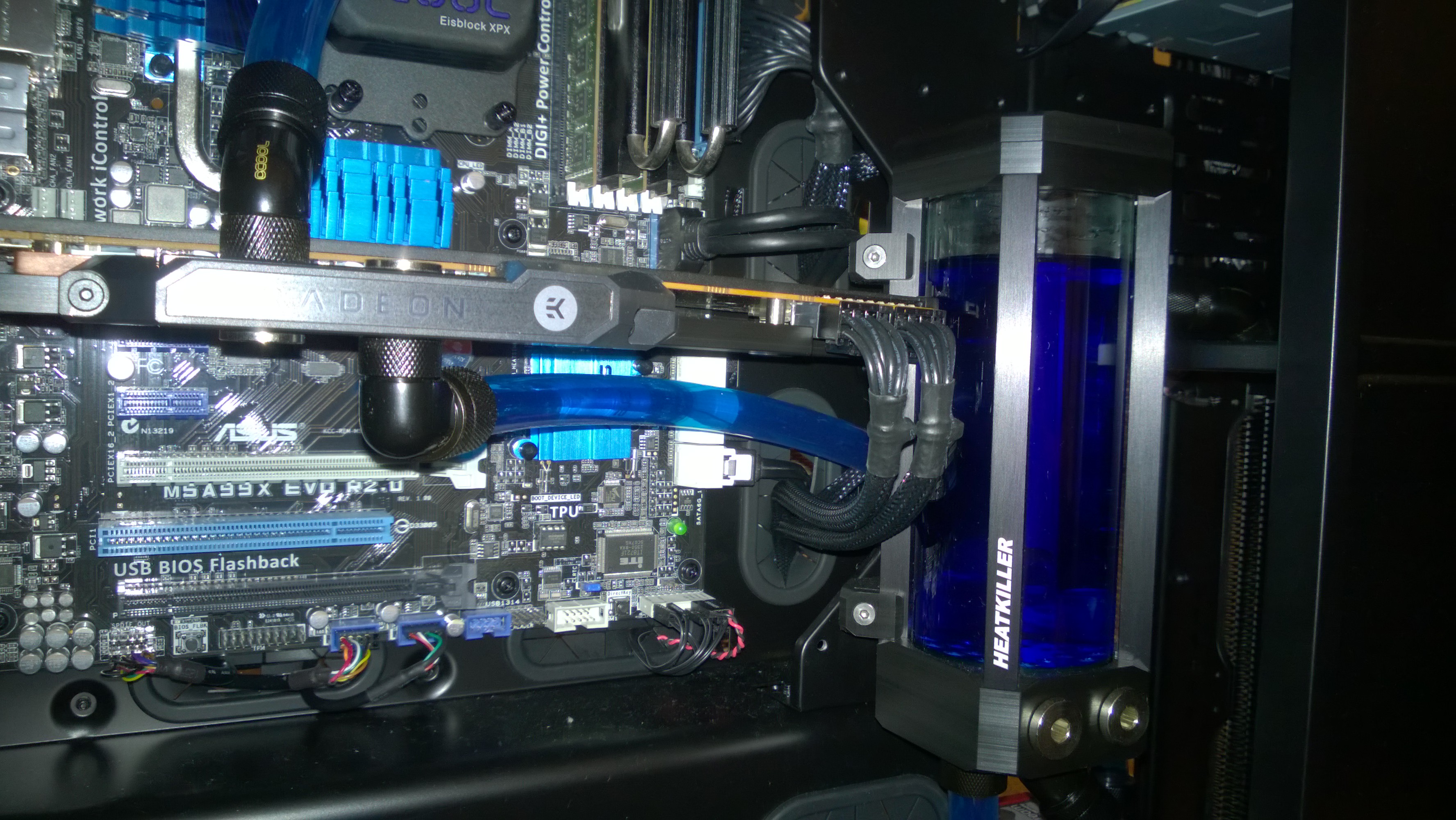

Hm, bin mir grad nicht sicher wie du den xt45 verbauen willst. Ich denk mal in die Front ?
Ansonsten denk ich, wär ein Blindstopfen für den Kugelhahn nicht schlecht...

Den XT45 wollte ich eigentlich unten einbauen. Ähnlich wie bei dir.
Blindstopfen ist eine gute Idee, danke. Winkel wollte ich sowieso ein paar mehr bestellen. Sicher ist sicher. Aber bin grad eh nochmal am gucken. Irgendwie hätte ich die Anschlüsse lieber alle von dem selben Hersteller. :)

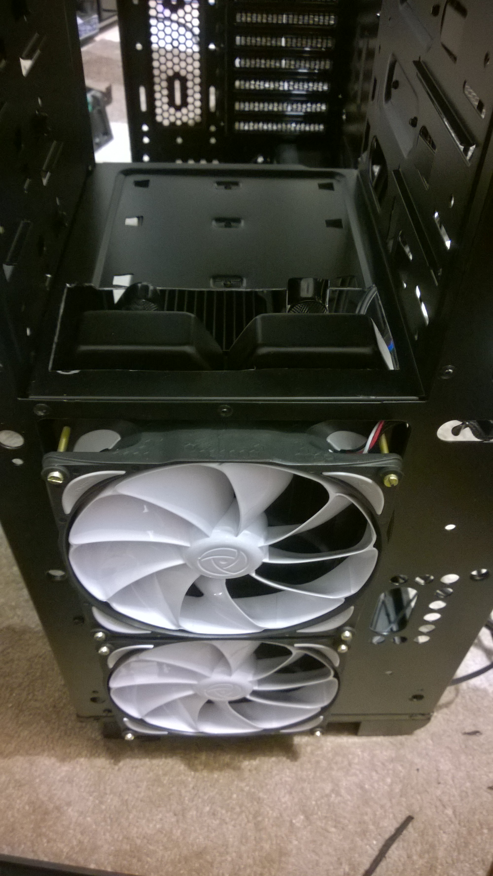

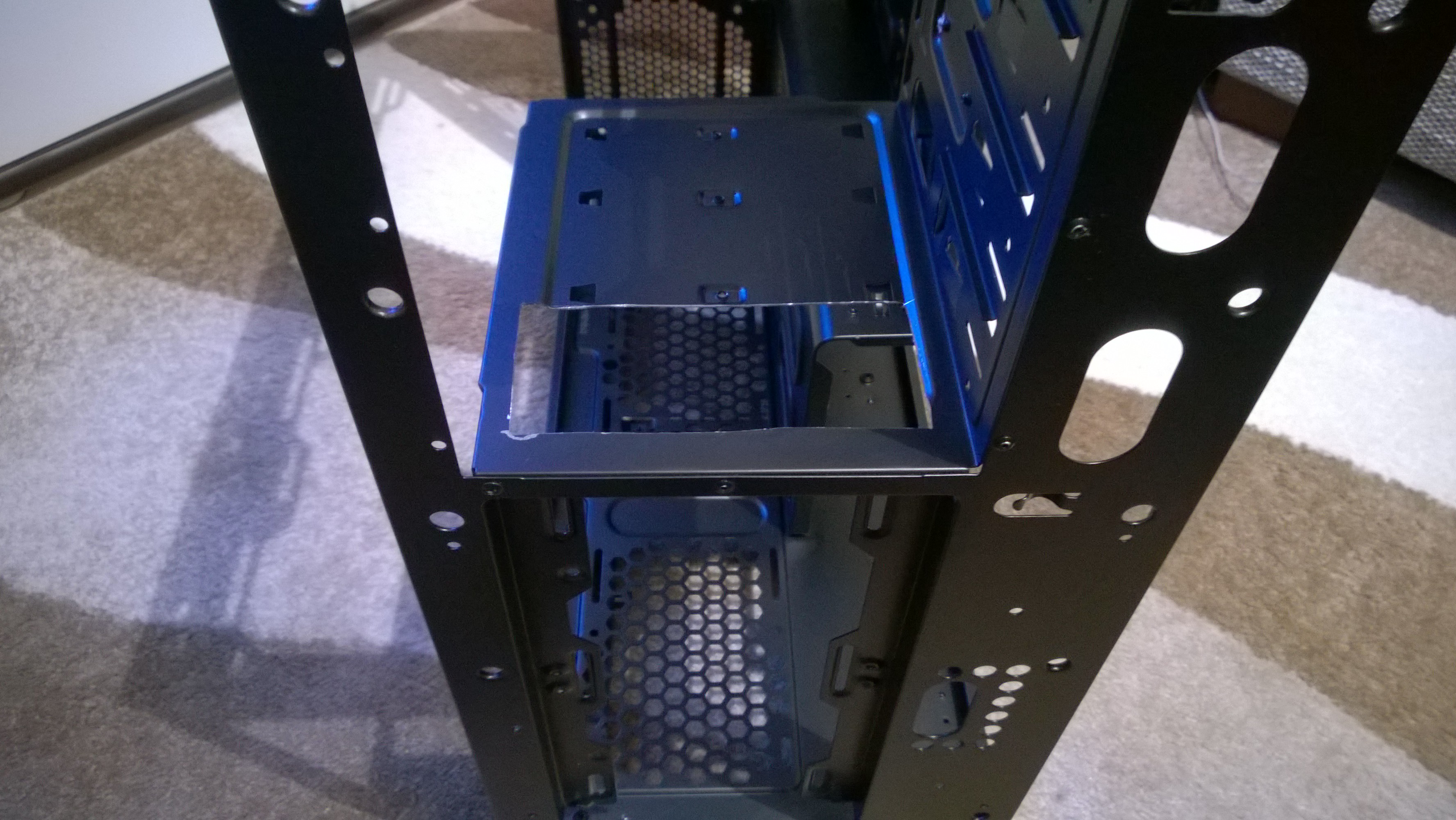

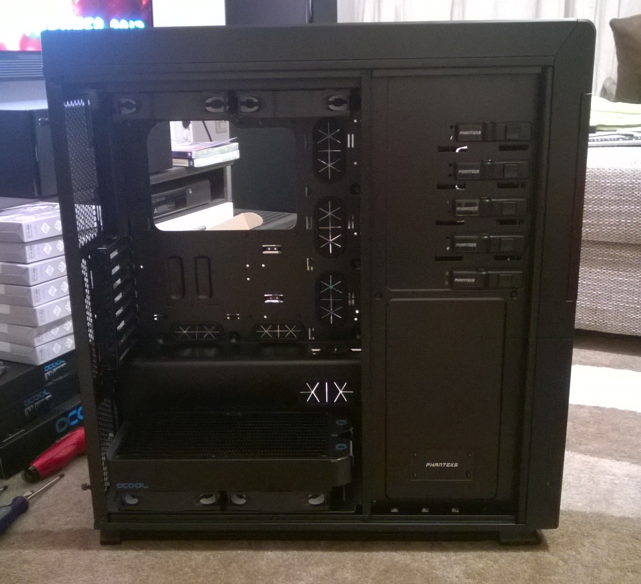

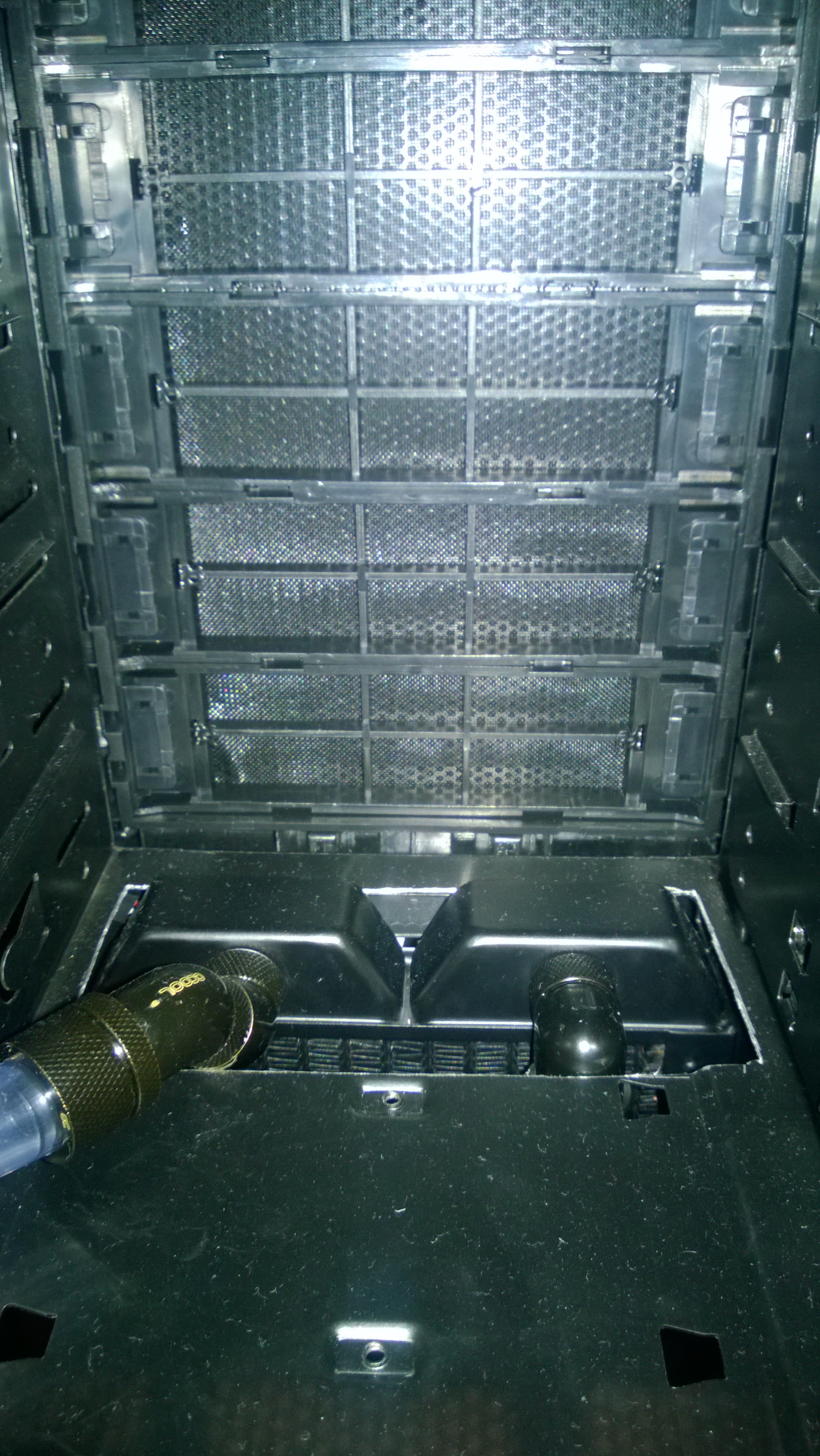

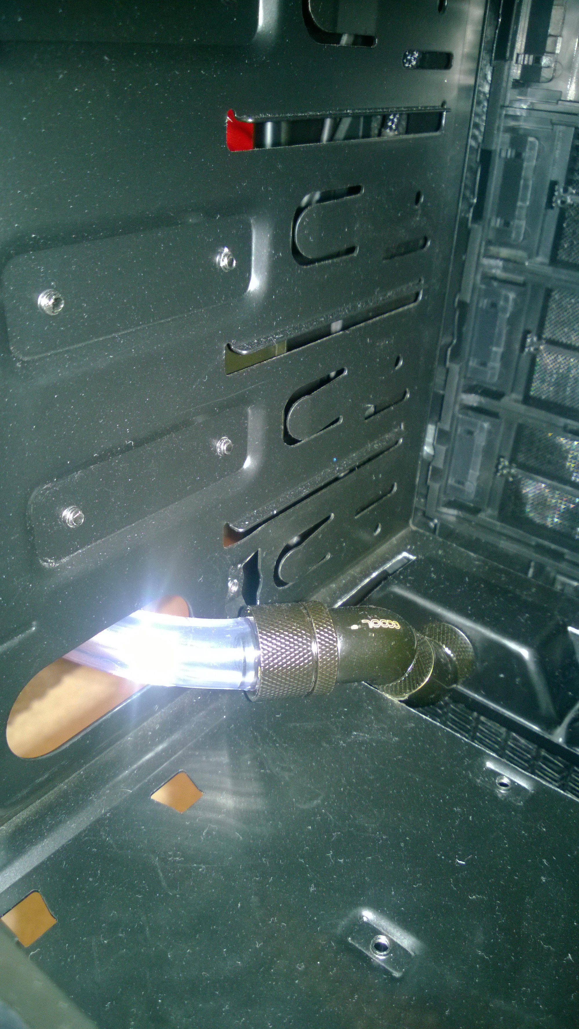

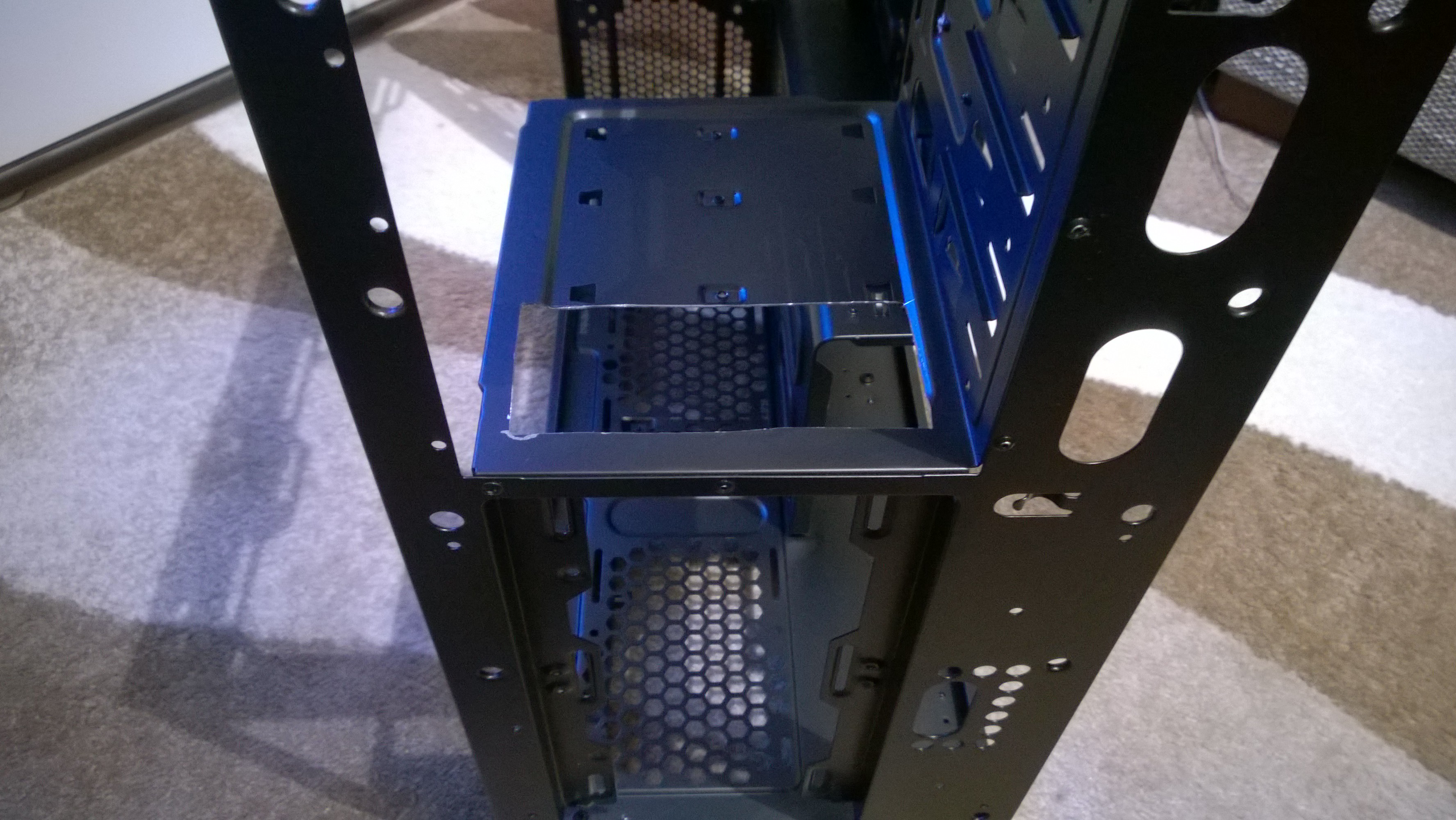

Gestern kam endlich das lang ersehnte Gehäuse. Habe mich nach der Arbeit dann direkt dran gemacht, es auszuschlachten und die Anpassungen für den Frontradiator vorzunehmen. Morgen schneide ich dann noch etwas Plastik von der Front runter, damit der obere eLoop auch passt. Außerdem muss ich mir noch längere Schrauben für den Frontradiator holen.

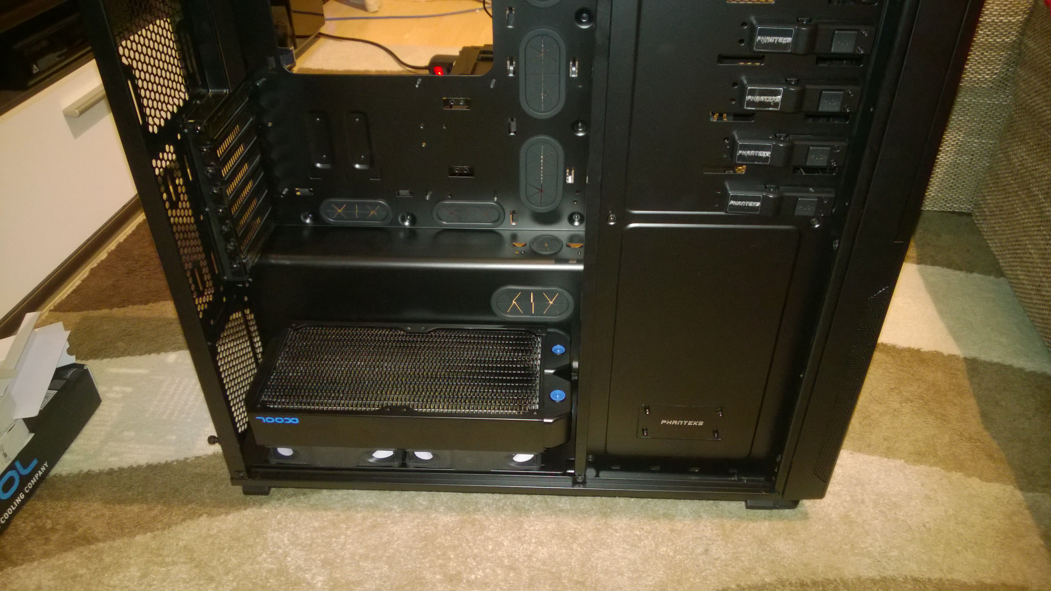

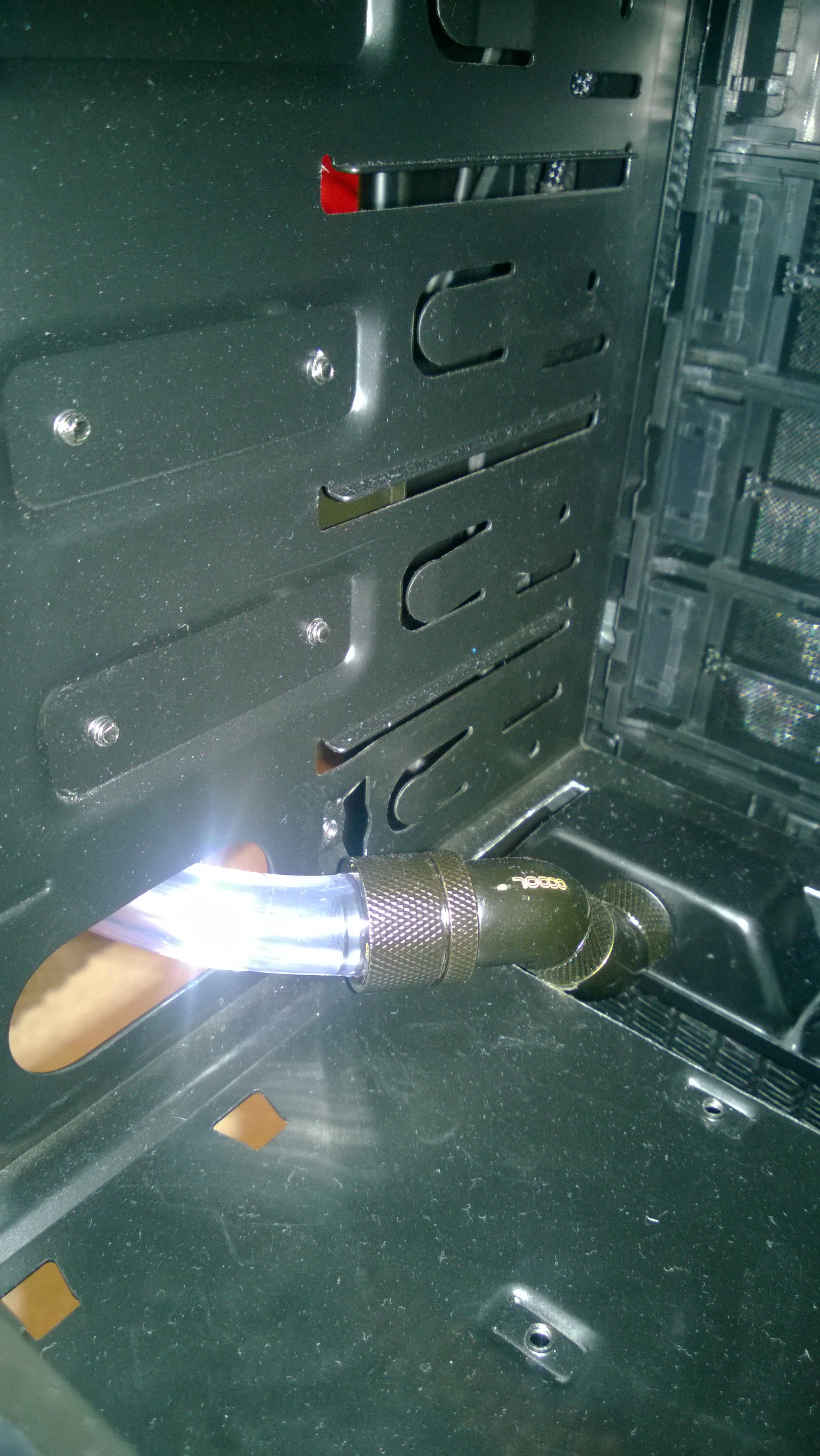

Den unteren Radiator habe ich gerade eingebaut. Dort ist auch bereits der Wasserablass zu sehen. Leider habe ich den Radiator falsch rum verbaut, sodass die Schrift auf dem Kopf steht. Ich ahne es bereits, dass ich das ganze noch ein drittes mal auseinander nehme. :/
Mir kommt der Doppelnippel übrigens etwas komisch vor. Er hat relativ viel Spiel an der Stelle, wo sich sein Drehgelenk befindet. Nicht das er kaputt ist.

Gehäuse auspacken und gleich was wegschneiden so ist es richtig ;).

Ich hätte bis vor einer Woche niemals gedacht, dass ich jemals an einem neuen und nicht einmal so günstigen Gehäuse mit der Flex ran gehe. :P

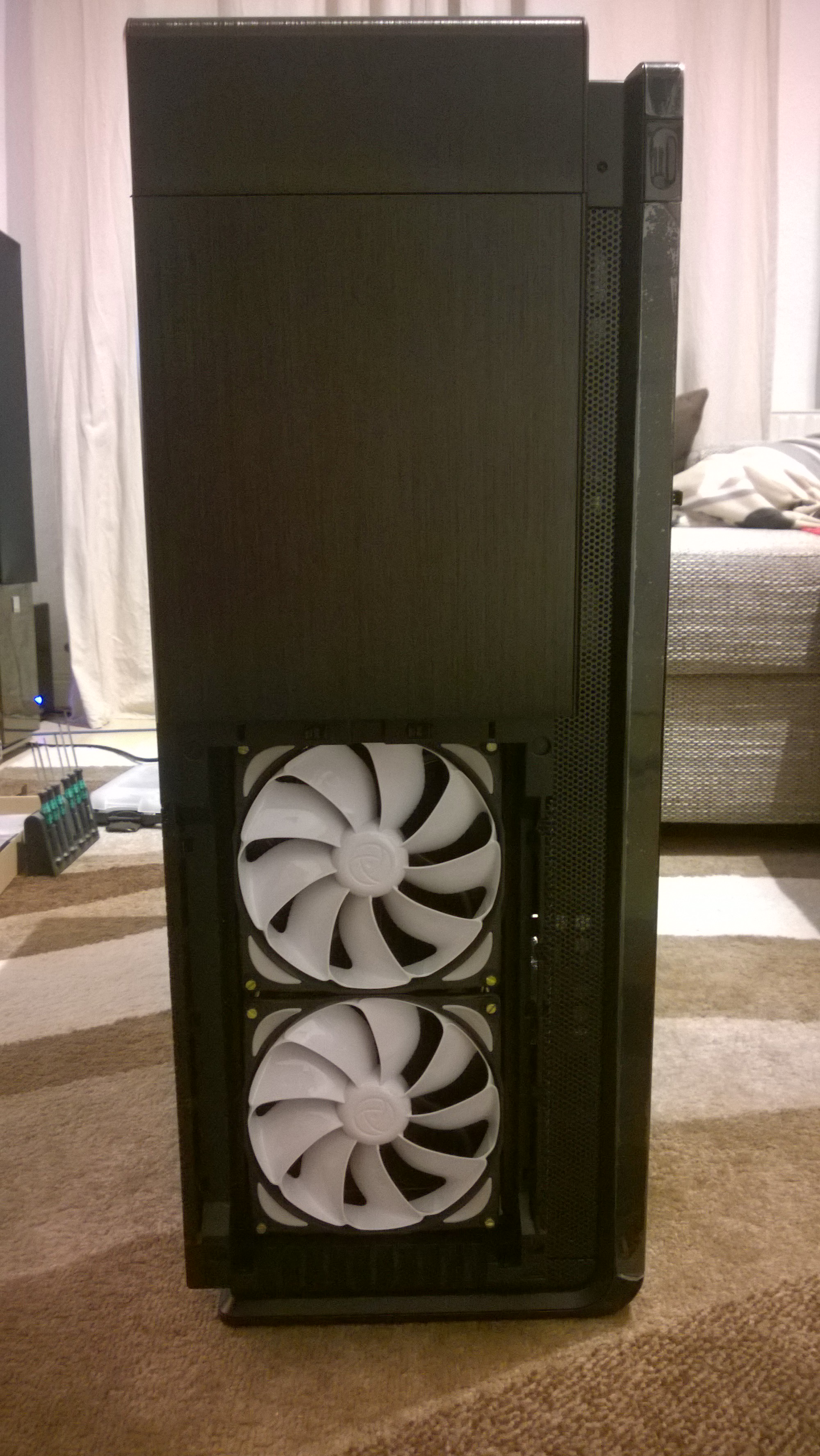

Radiator oben hängt nun auch, darf allerdings auch wieder runter. Lüfter 180 Grad verdreht. Dabei hatte ich vorher 3 mal kontrolliert, ob der Lüfteranschluss nun auf der richtigen Seite ist. Also was habe ich heute geschafft? Eigentlich nichts, da alles eh nochmal raus muss. Ich sollte hungrig nicht am PC schrauben. :D

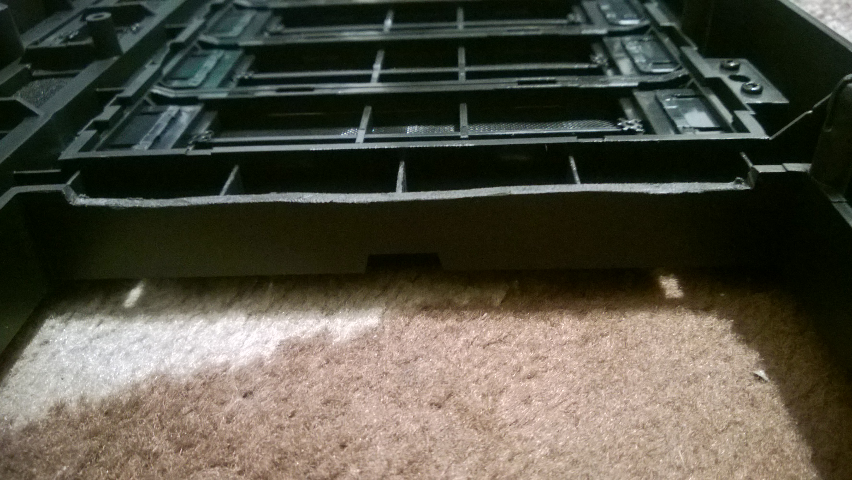

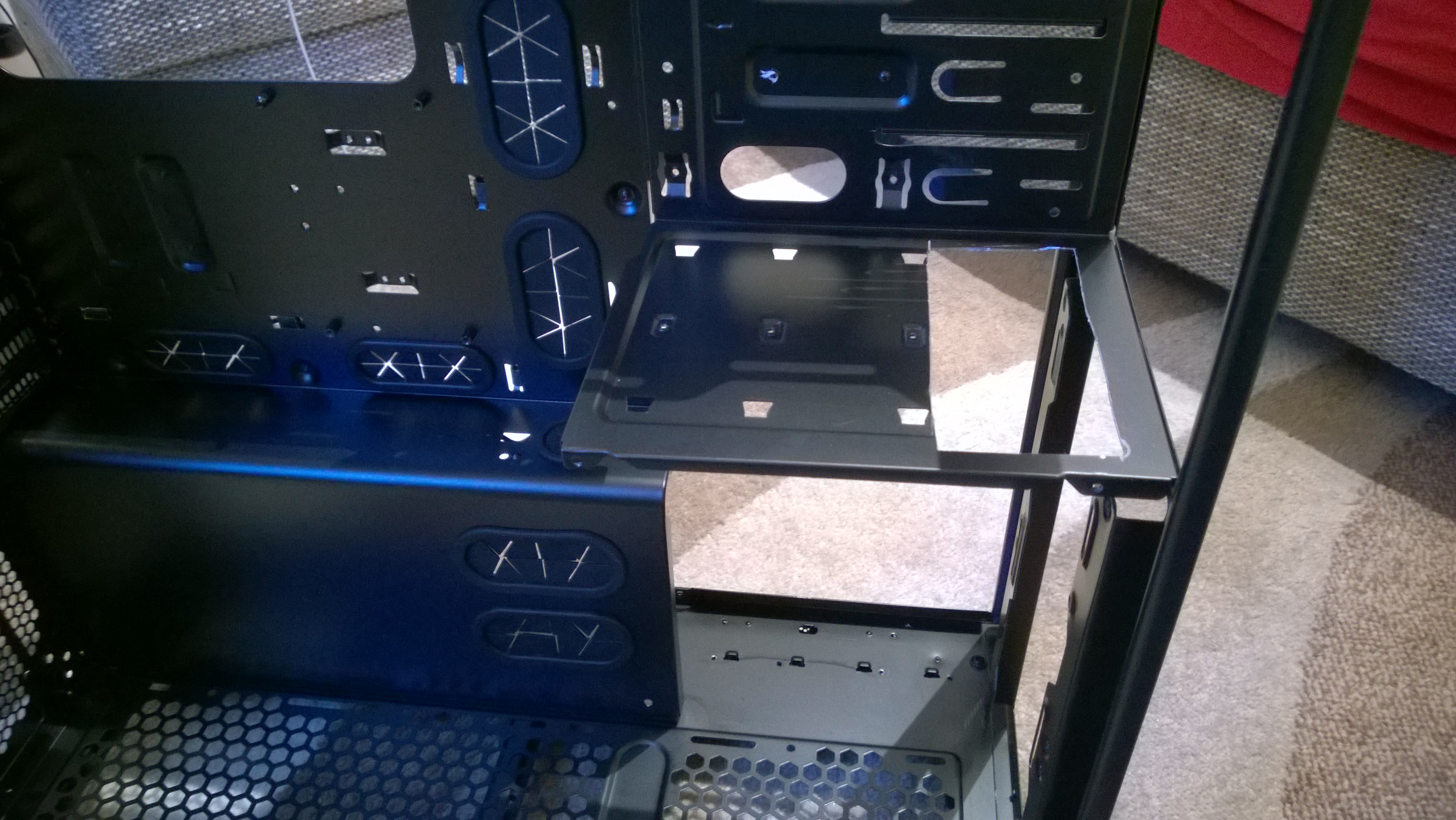

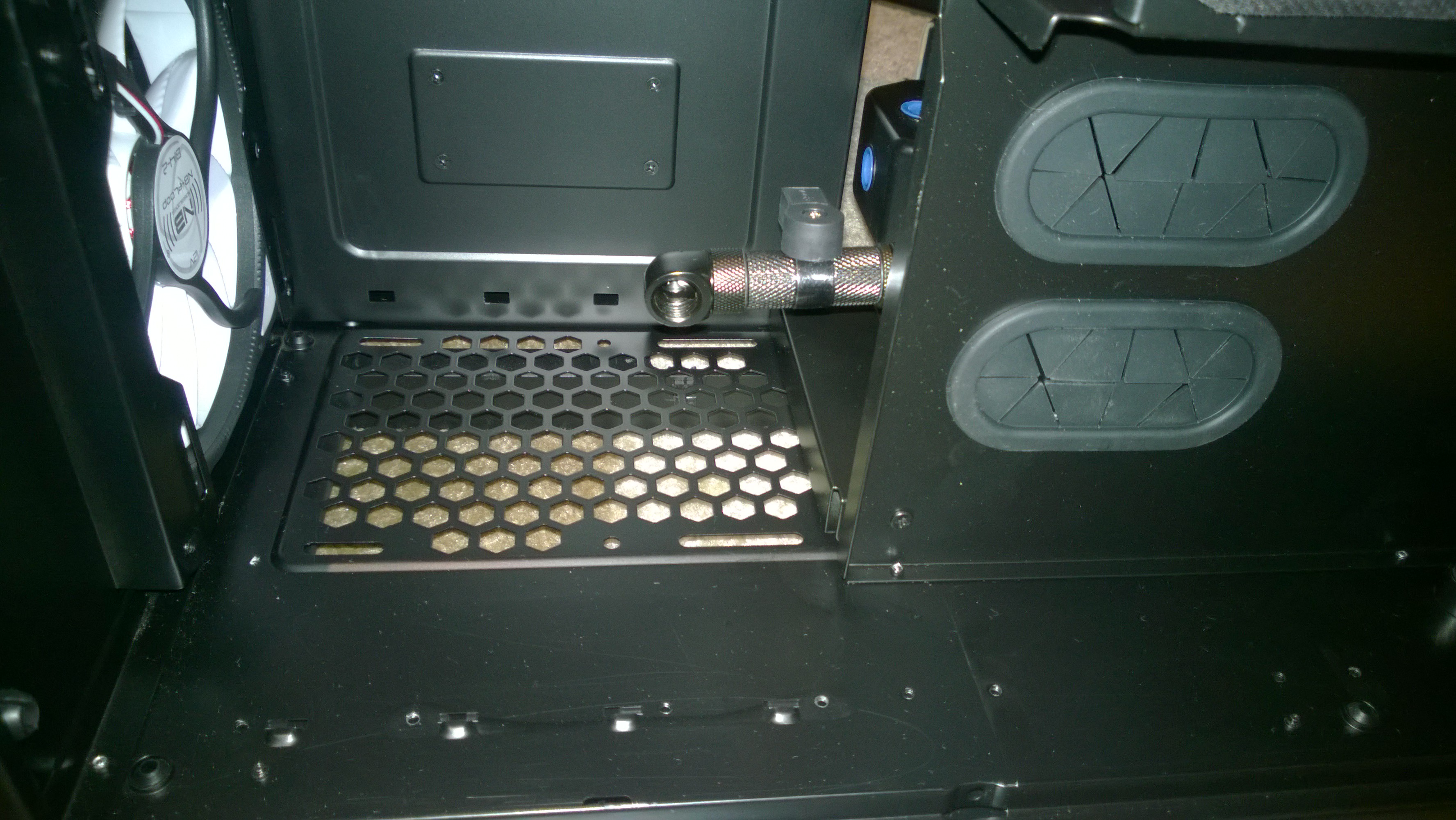

Viel ist in den letzten zwei Tagen nicht passiert, außer dass mich die Front fast zur Weißglut gebracht hat. Die 140mm Bohrungen des Gehäuses haben ein Gewinde (warum auch immer). Durch zwei Gewinde zu Schrauben (Gehäuse und Radiator) kann nichts werden. Daher den Dremel geholt, 3mm Bohrer genommen und die 8 Löcher aufgebohrt. Da die Bohrungen für die zwei 140mm Lüfter aber anscheinend etwas zu eng beieinander liegen, hat das ganze noch immer nicht funktioniert. Die Schrauben hatten zu viel Spannung. Also weiter aufgebohrt. 3,2mm, 3,5mm, bis ich gestern bei 4mm gelandet bin. Das hat dann wunderbar funktioniert. Hätte mich mal gleich machen sollen, nur musste ich mir für den 4mm Bohrer erst einmal wieder meine Bohrmaschine zurück holen, der ging nämlich nicht mehr in den Dremel. :)
Das Bearbeiten der Front, damit die rauf geht, war dann schnell erledigt, auch wenn es echt sehr gestunken hat. Die obere Kante musste etwa 4mm gekürzt werden. Sehen tut man davon nichts, wenns verbaut ist.

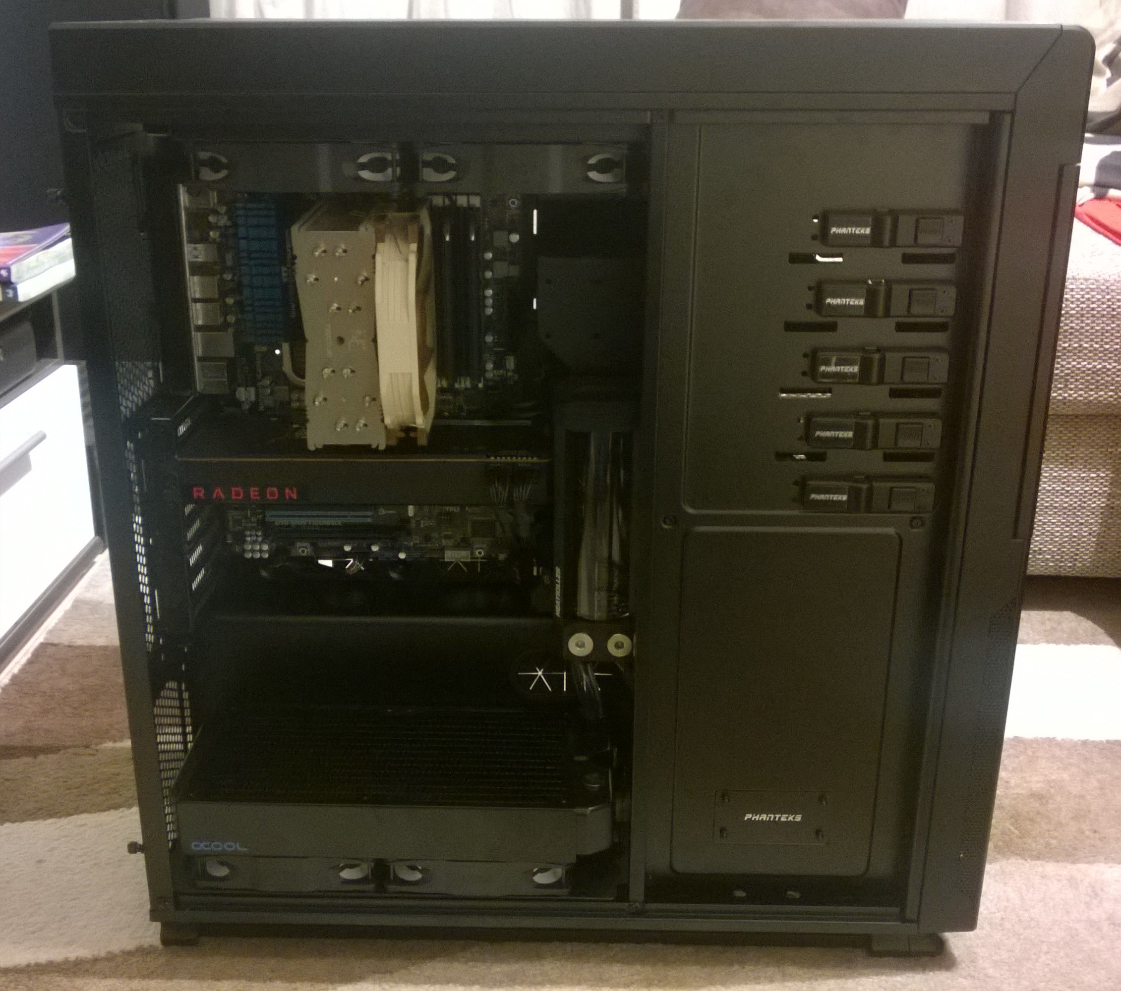

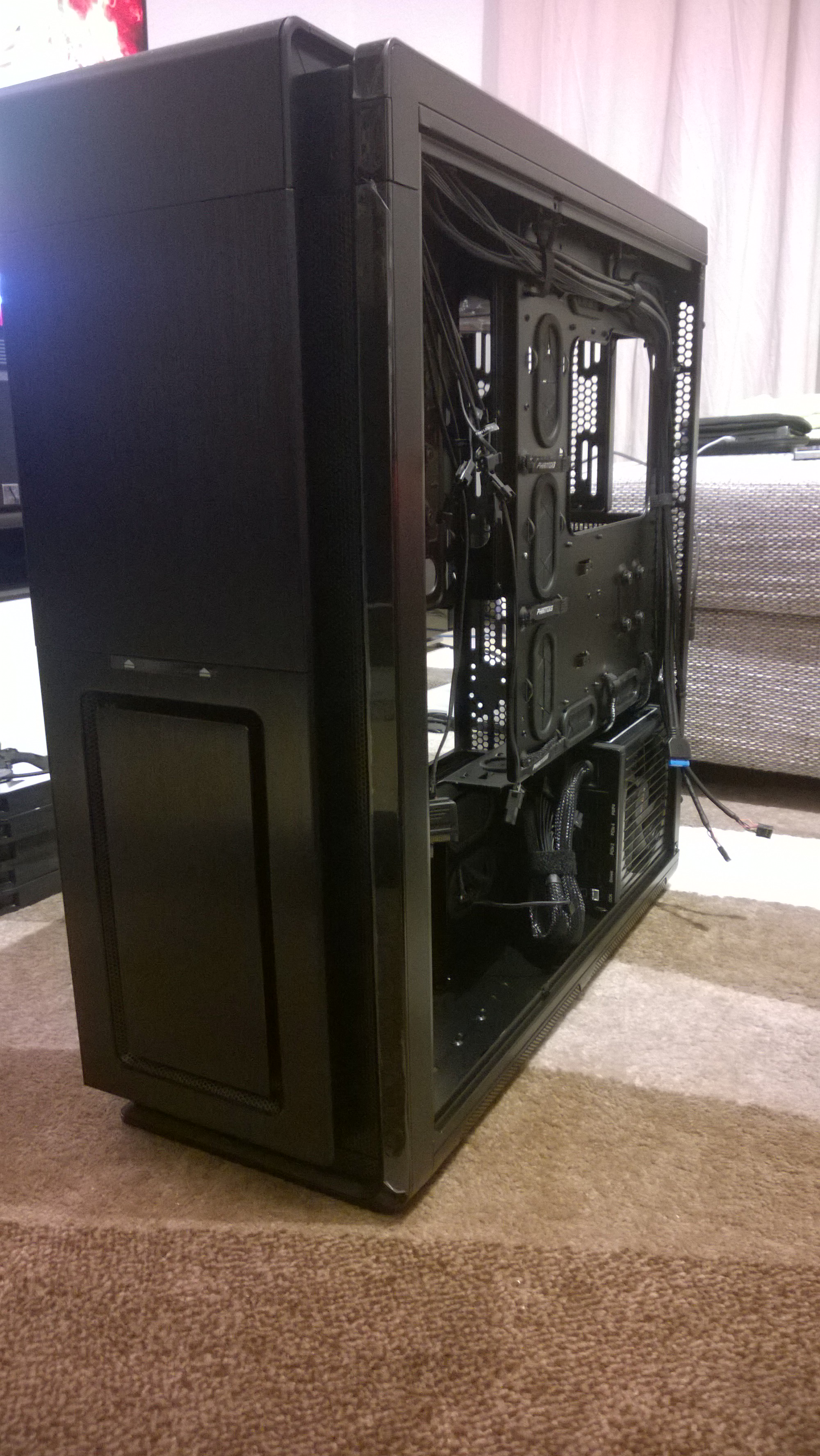

Der aktuelle Stand. Radiatoren sind alle verbaut. Netzteil ebenso. Mit Board muss ich noch etwas warten, da ich ansonsten keinen PC mehr zu Hause habe. Mit dem Laptop werde ich mich nicht abquälen. :P

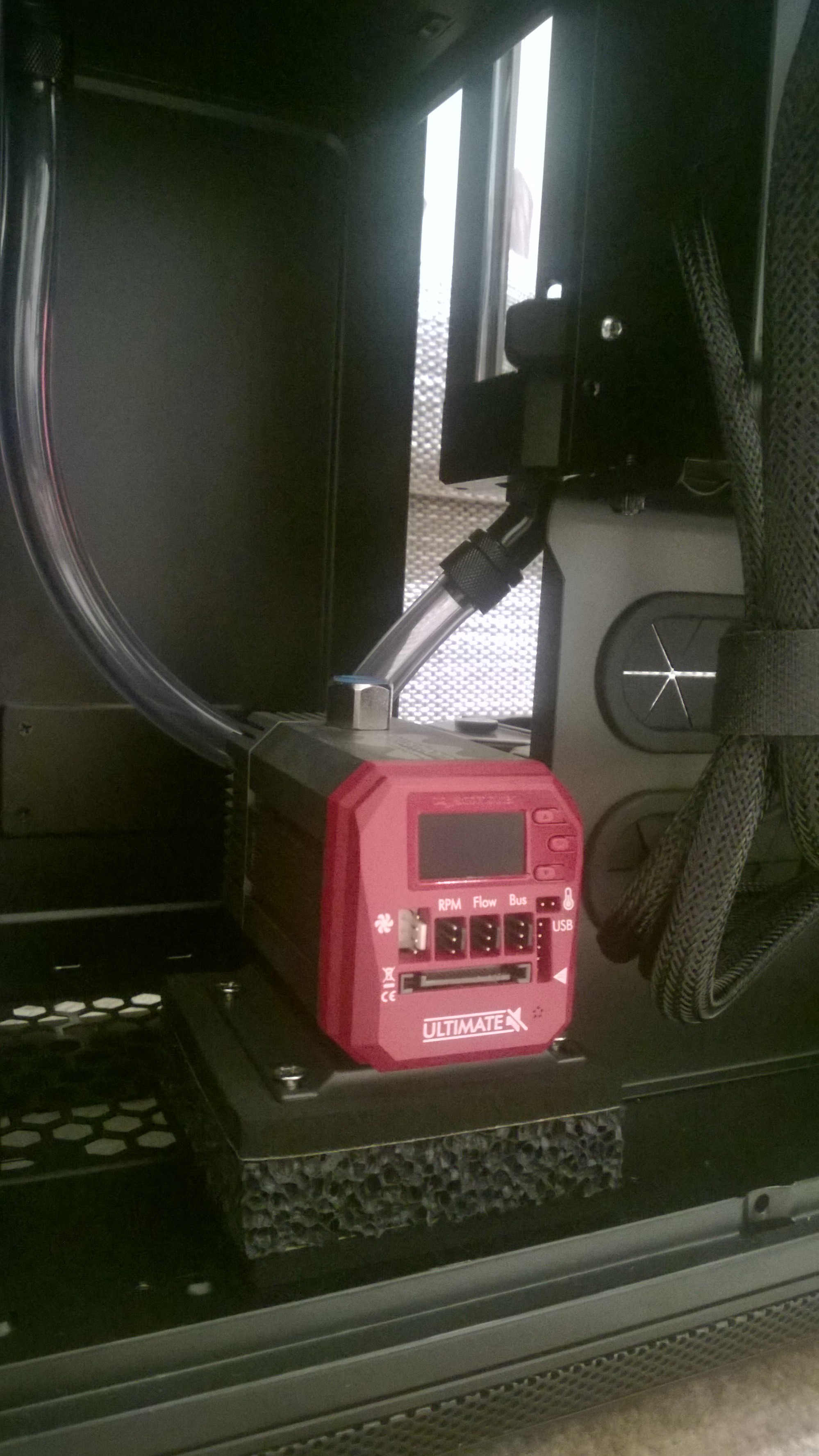

Als nächstes wird die Pumpe ihren Platz finden müssen.

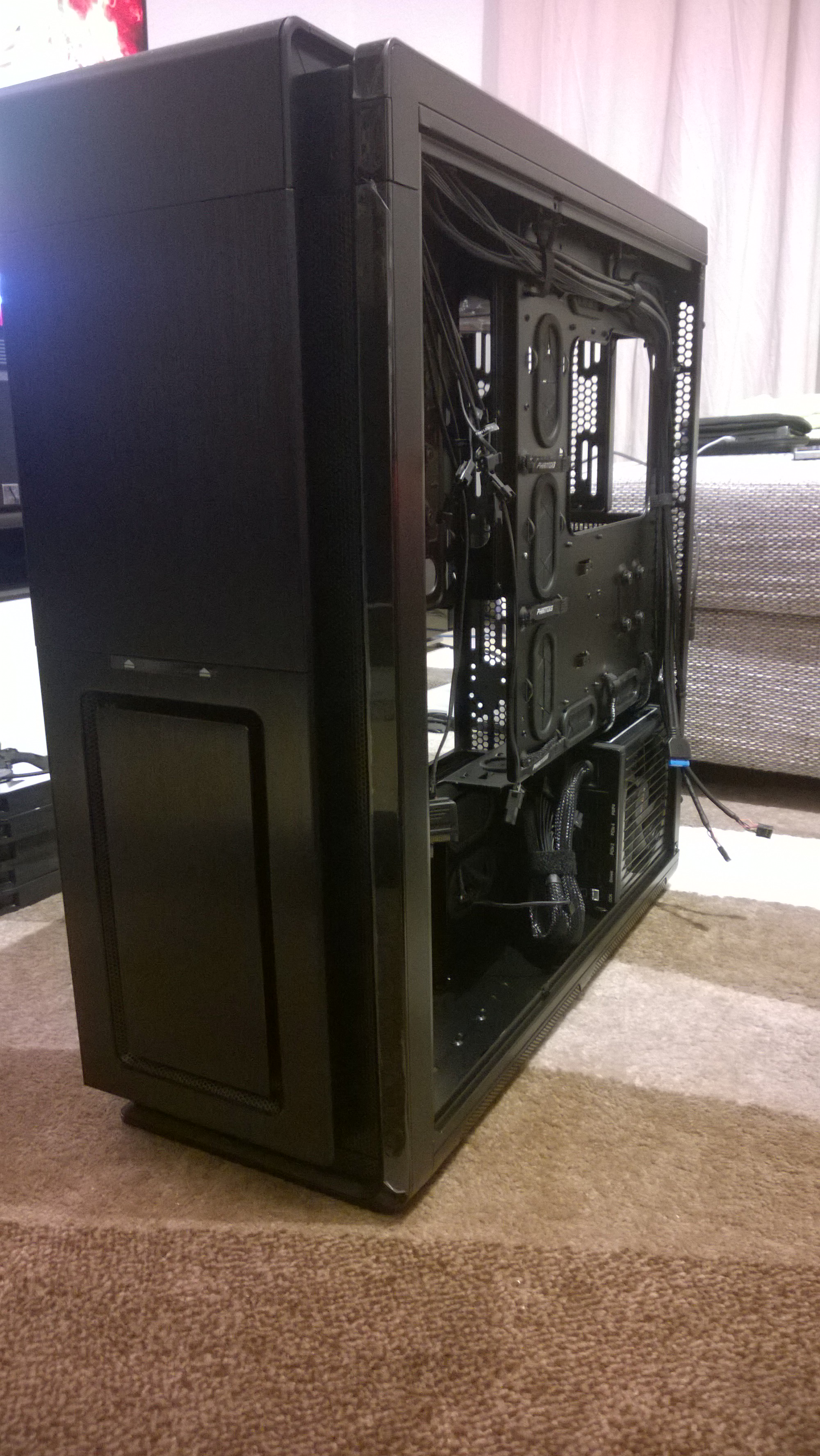

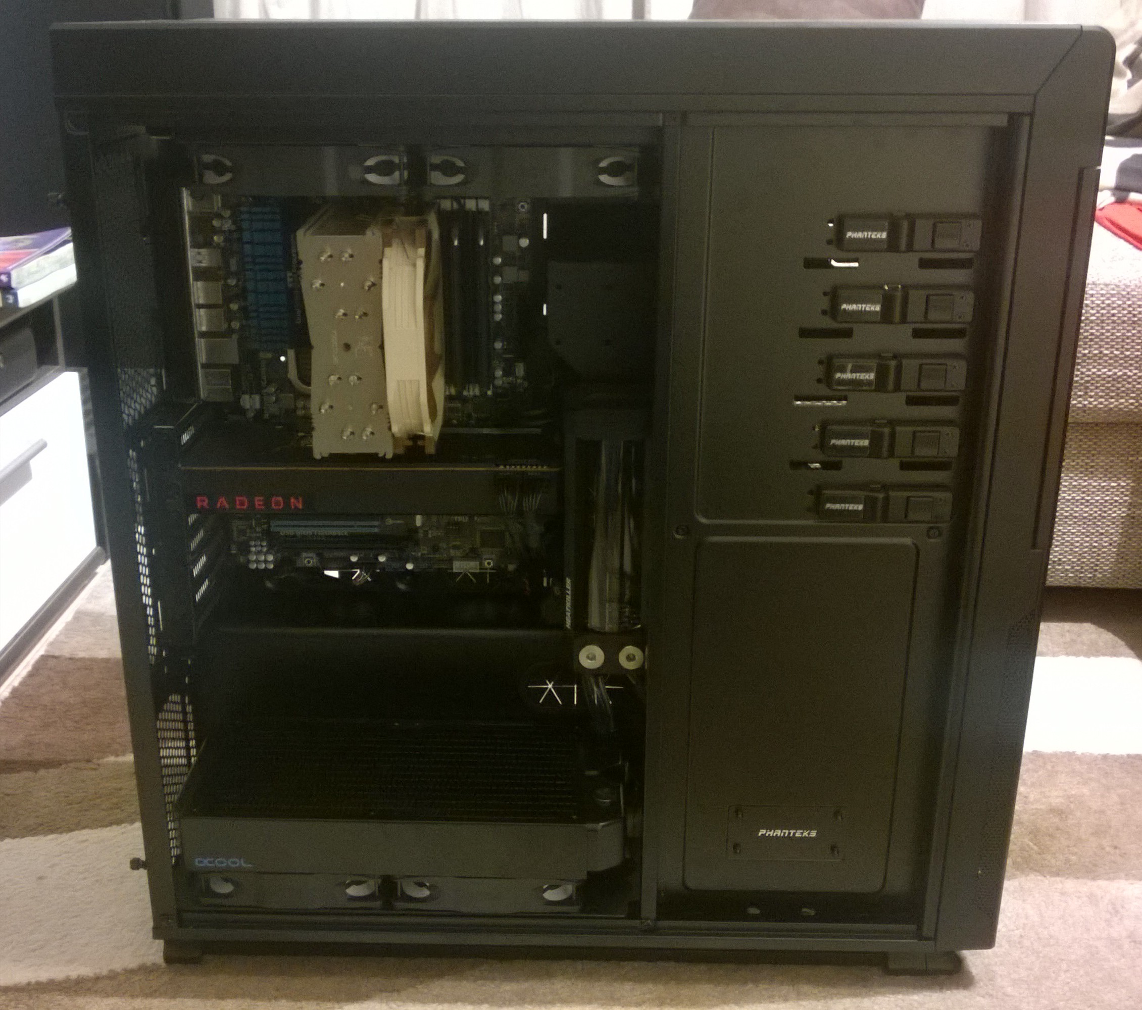

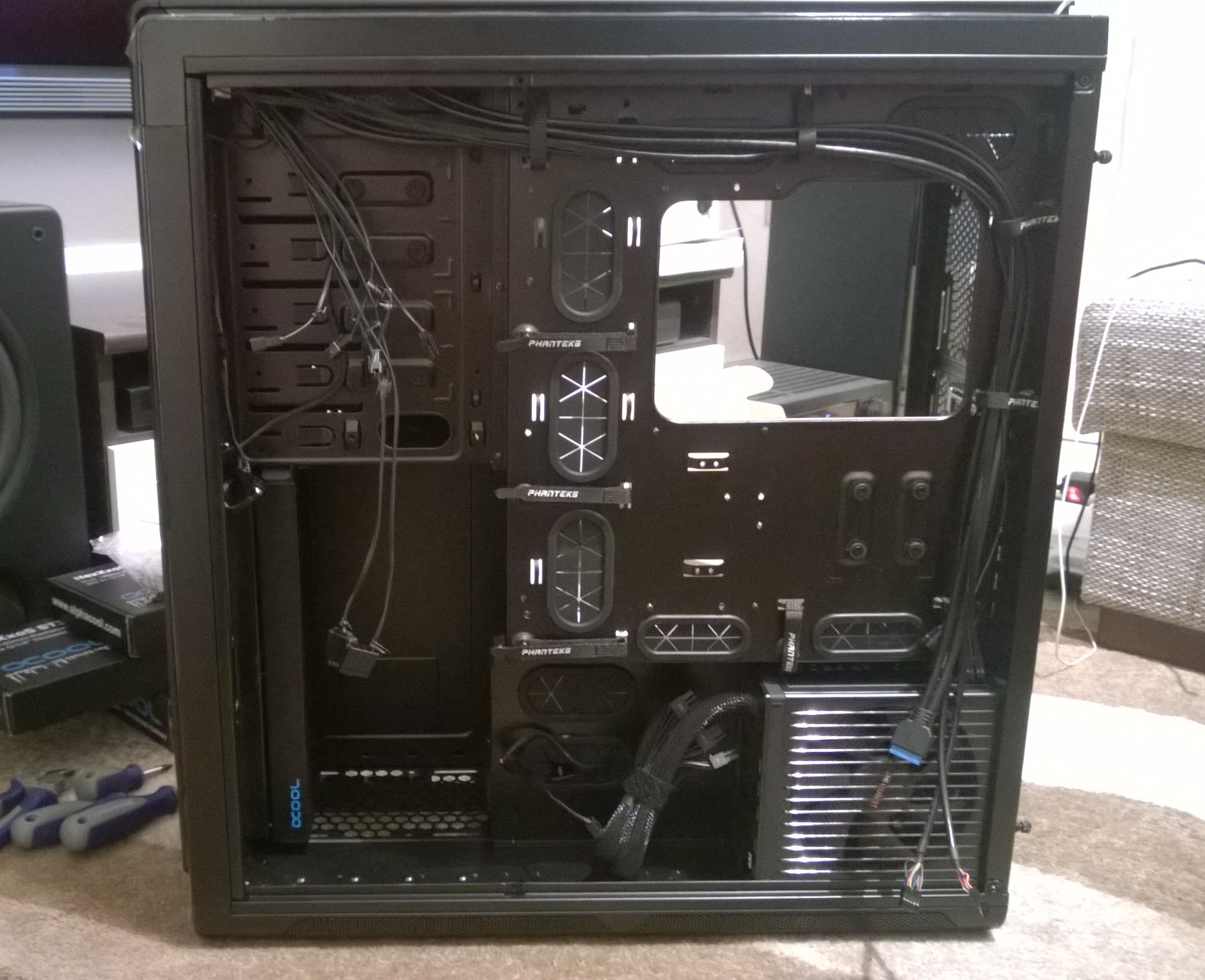

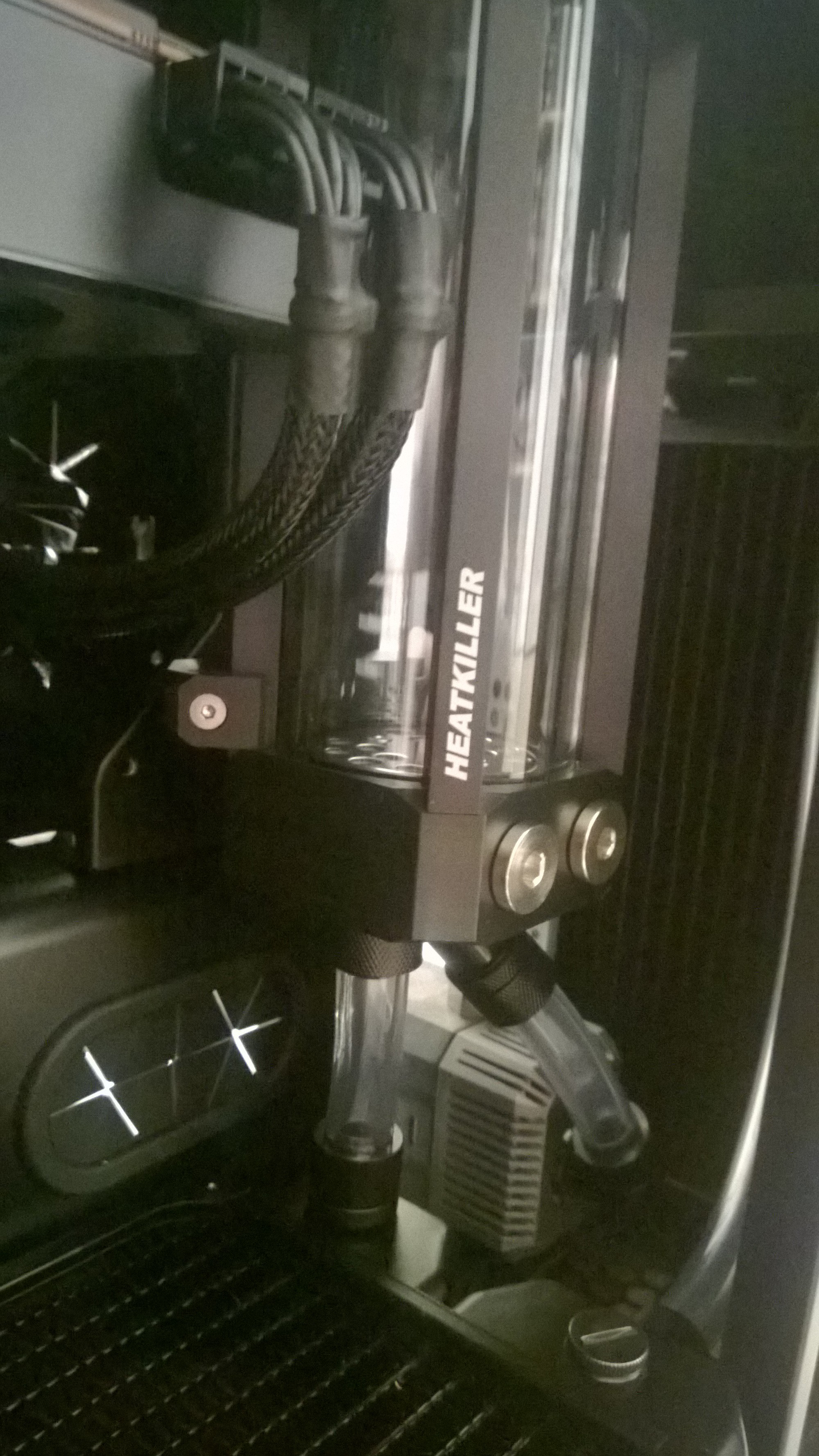

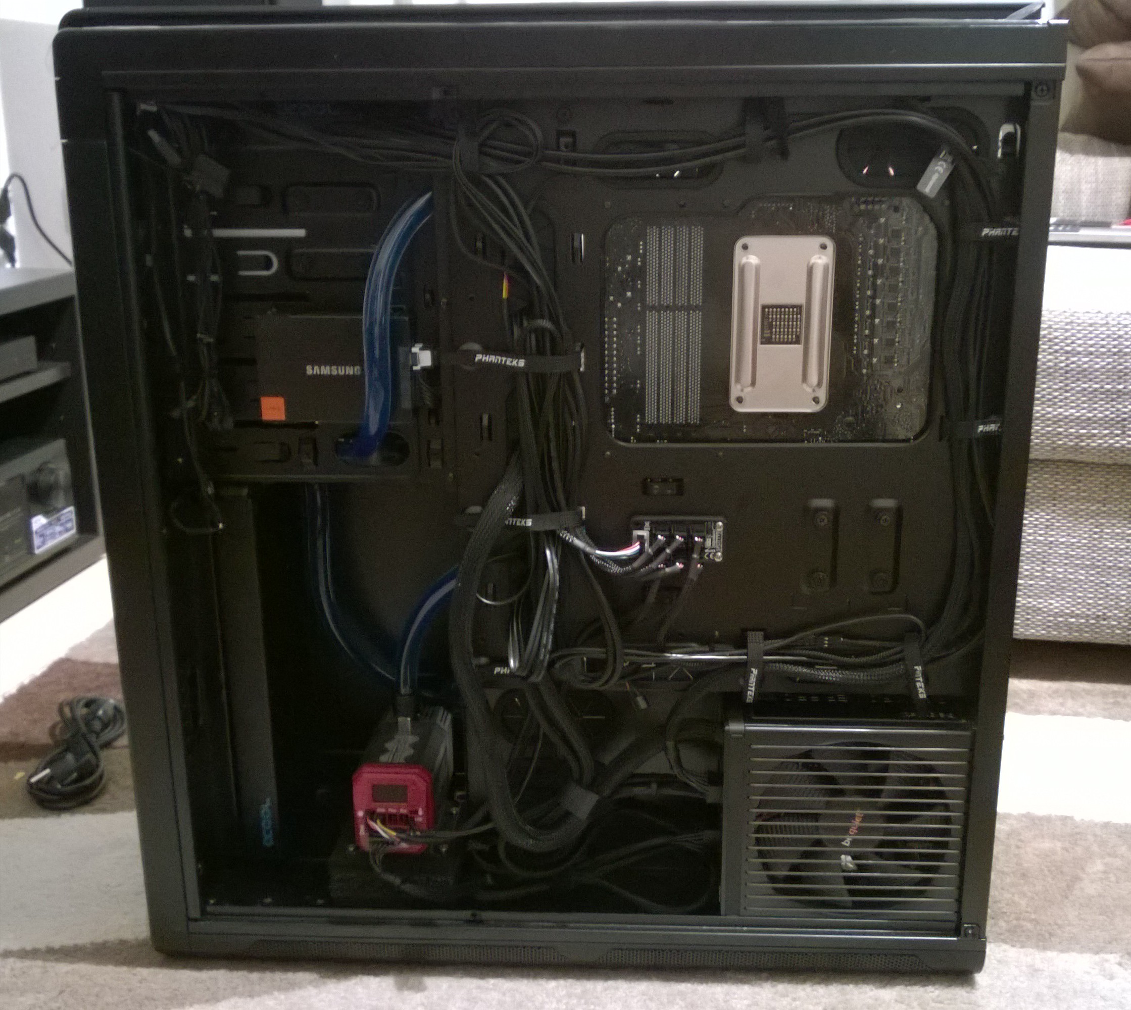

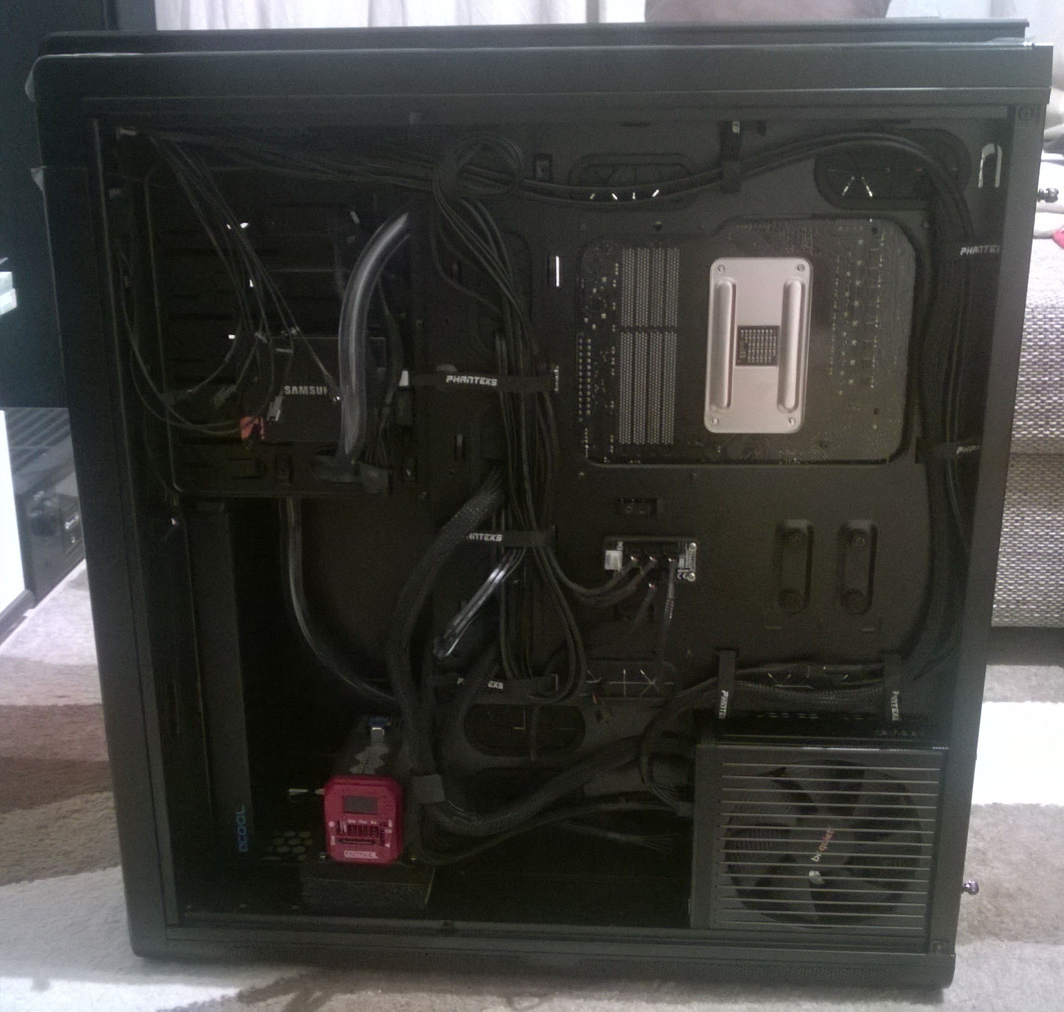

So, nun einmal ein kleines Update. Ich nähere mich dem Ende. Eigentlich müssen nur noch die beiden Kühler rauf und fertig, aber der Reihe nach. Letzten Samstag hatte ich "leider" noch Besuch, ansonsten wäre ich nun wahrscheinlich fertig. :)
Den Oberen Radiator habe ich mit dem Front-Radiator verbunden. Ansicht von hinten und innen vorne. (Sieht ganz schön staubig/fusselig aus)

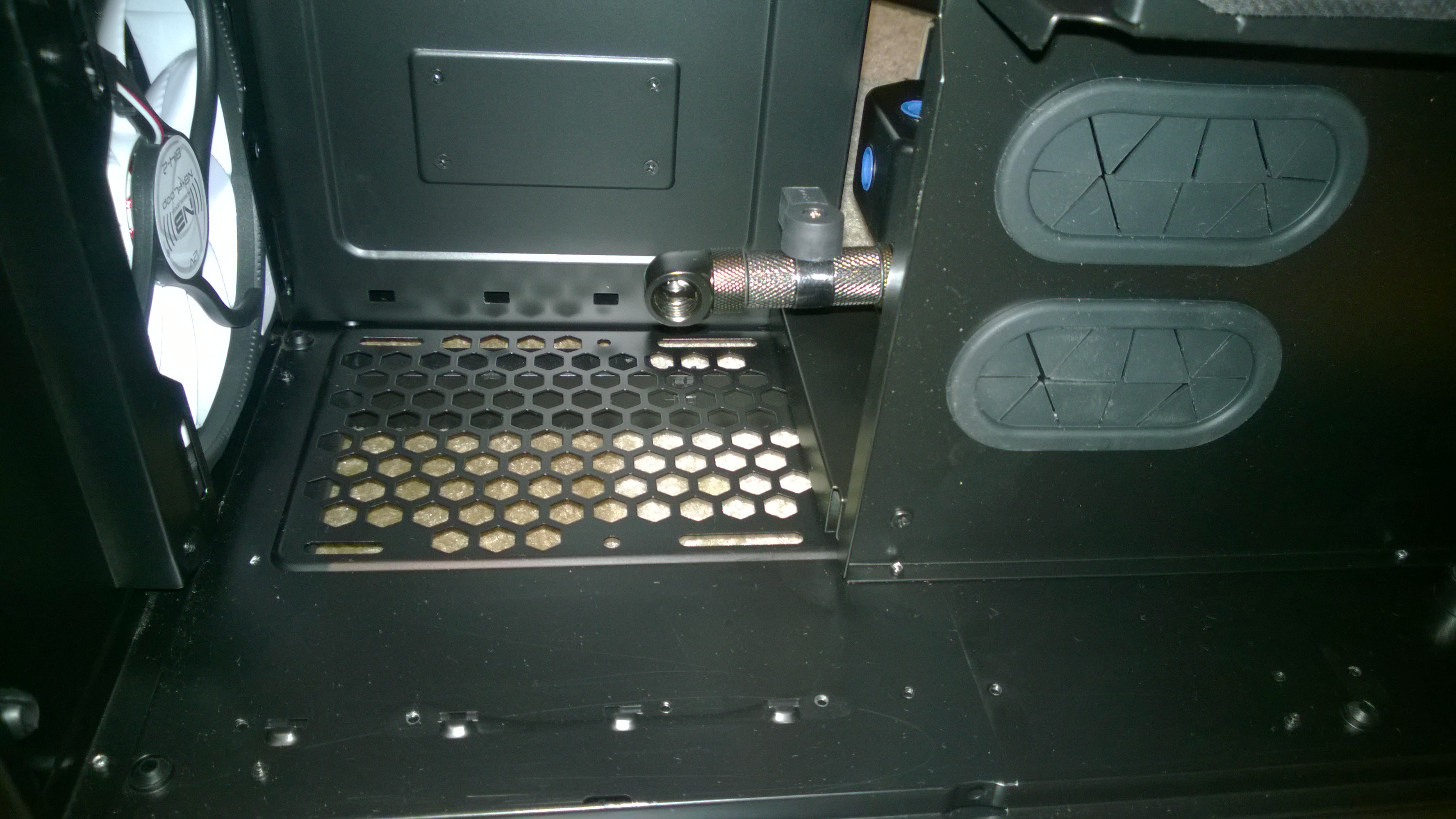

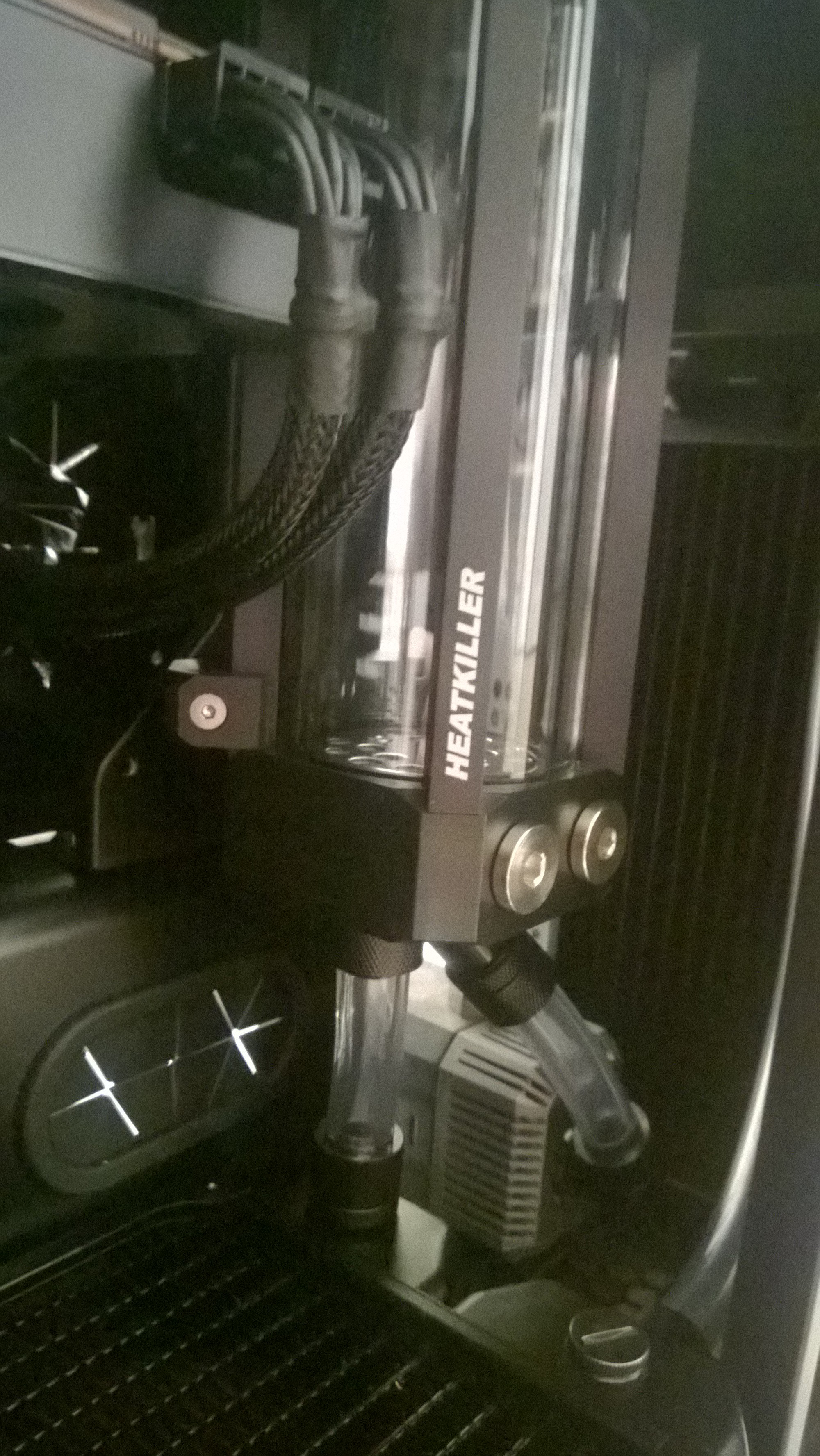

Die Pumpe hat ihren Platz vor dem Front Radiator gefunden, allerdings mit der größtmöglichen Entfernung, um den Airflow nicht negativ zu beeinflussen. So konnte ich ohne Probleme den AGB mit einem kurzen Stück Schlauch anschließen und habe genug Platz, um das Bedienfeld an der Pumpe direkt zu nutzen, wenn es mal nötig sein sollte.
Der AGB hat seinen Platz zwischen Grafikkarte und 5,25" Schächte gefunden. Dafür musste ich auf der Halterung ein paar Löcher bohren.
Aktuell ist CPU und Grafikkarte noch mit Luftkühlung verbaut, damit ich gestern Abend und heute den Rechner nutzen konnte. Außerdem musste ich die Vega nochmal testen bevor ich den Kühler tausche. Für den Kühlertausch benötige ich nun nochmal ein etwas größeres Zeitfenster, damit ich den Rechner am selben oder spätestens nächsten Tag wieder in Betrieb nehmen kann. Mal sehen, ob ich die Tage gegen 17 Uhr aus dem Büro komme. Ansonsten muss ich bis Samstag warten.
Die Kabelführung ist selbstverständlich noch nicht final. Insbesondere die Stromkabel muss ich noch etwas schöner verlegen.

PS: Das Ding hat ganz schön Gewicht. Schnürt einen die Finger ab, wenn man ihn größere Entfernungen trägt. :D
Jup, für ne LAN ist der eher semioptimal...
Aber für nen Raumteiler bietet er schon gute Ansätze... 😈
Noch sieht's ja schön aufgeräumt aus auf der Rückseite...
Stimmt, als Raumteiler hat er gute Voraussetzungen. :D

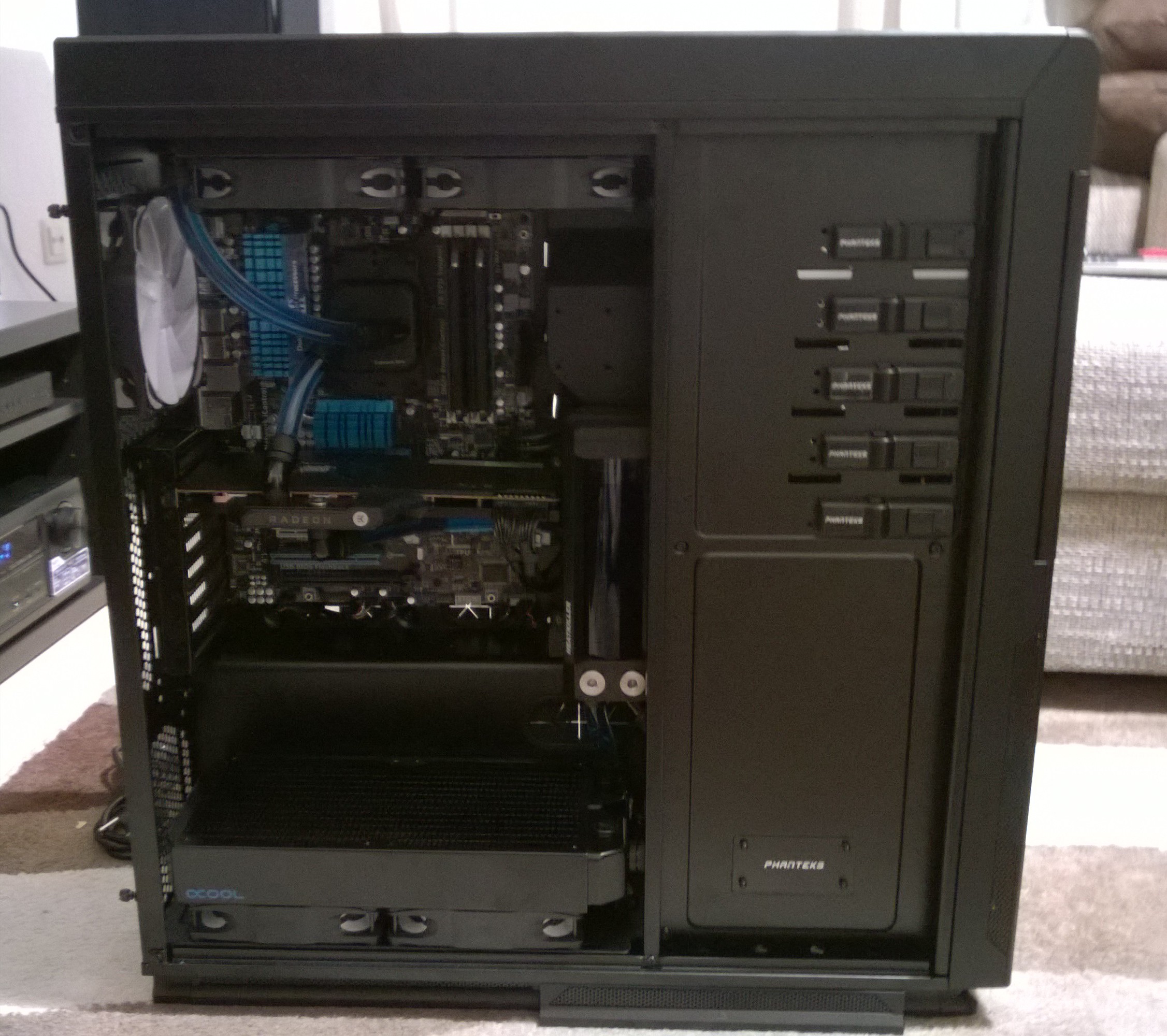

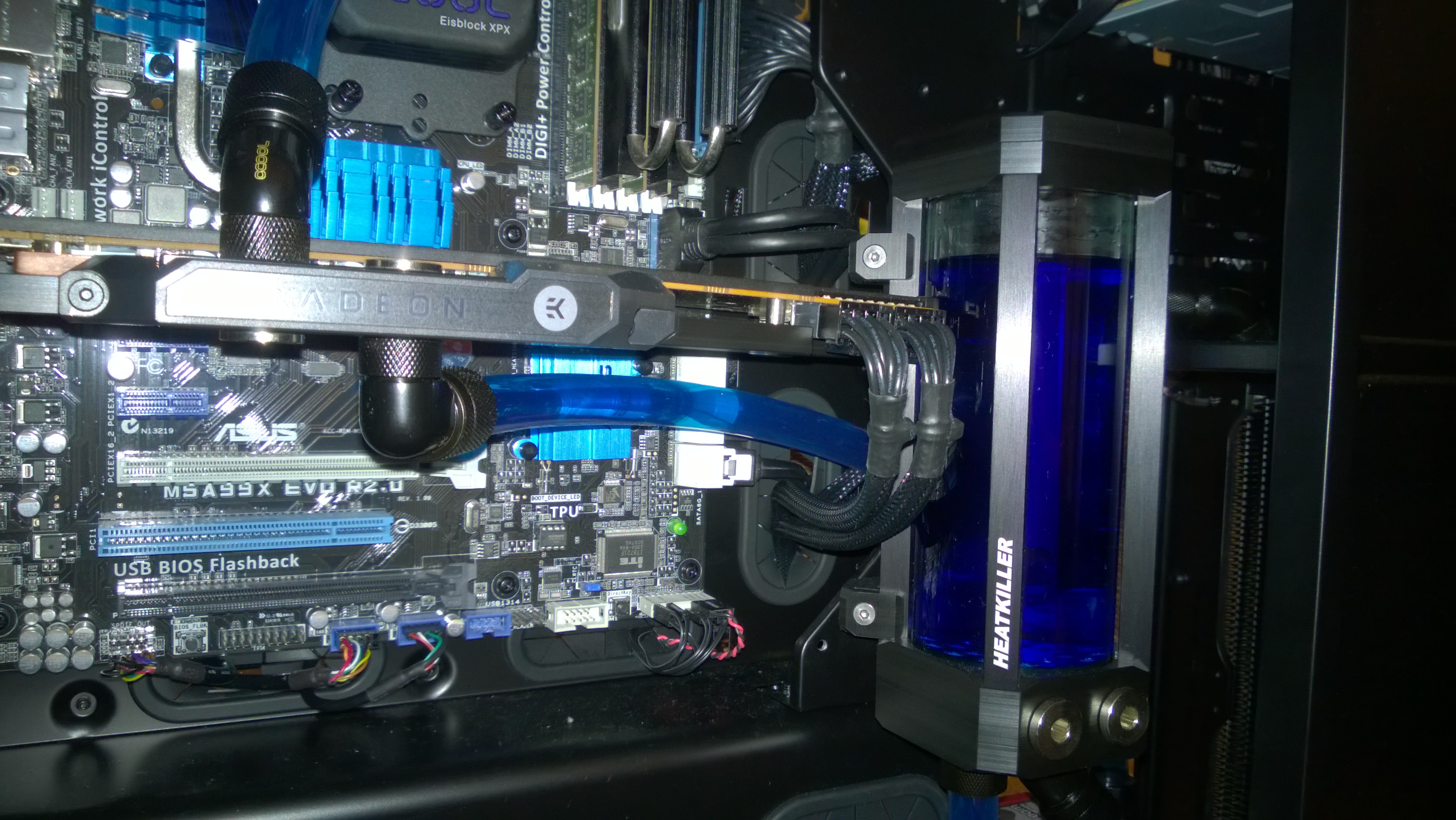

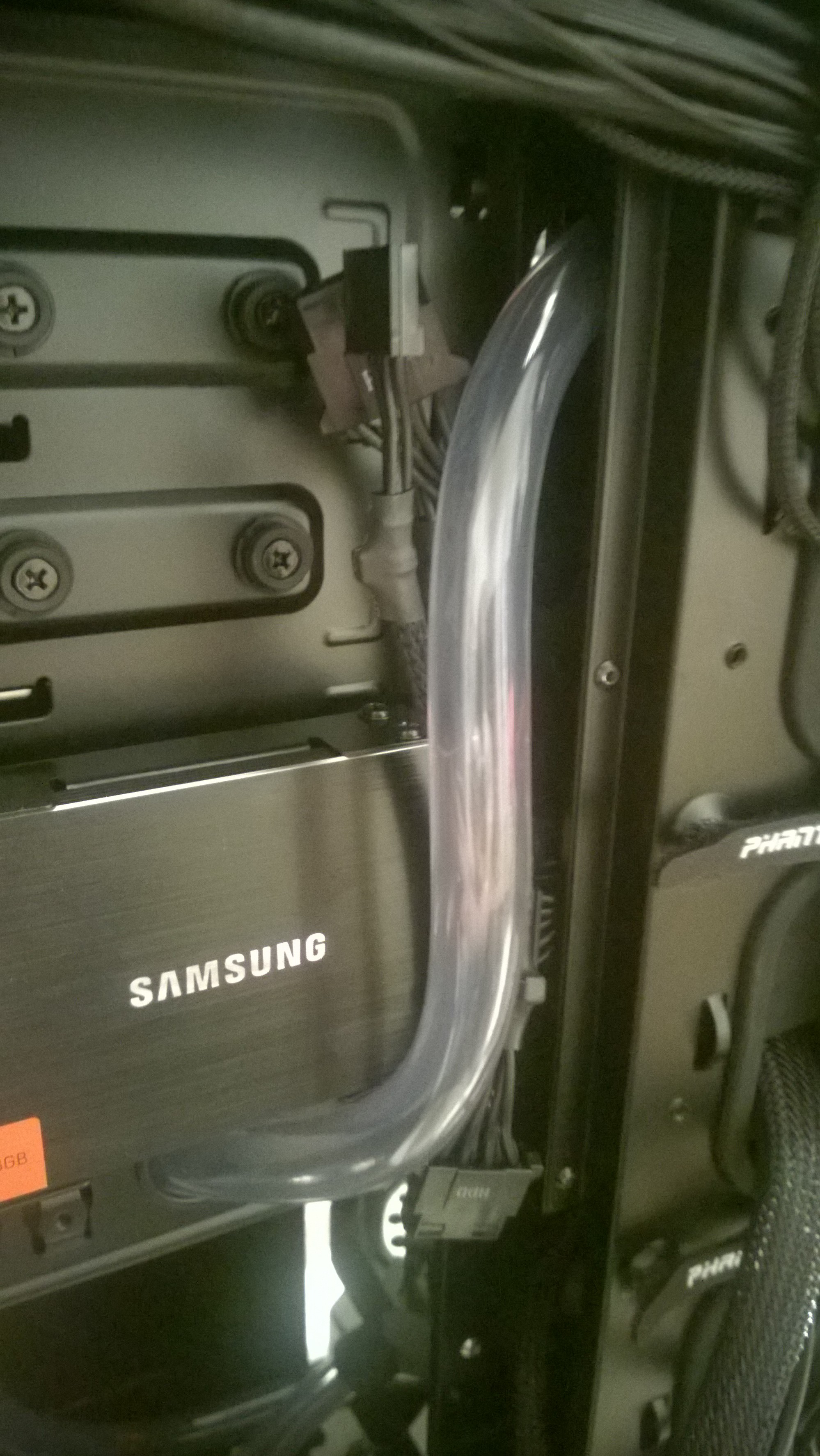

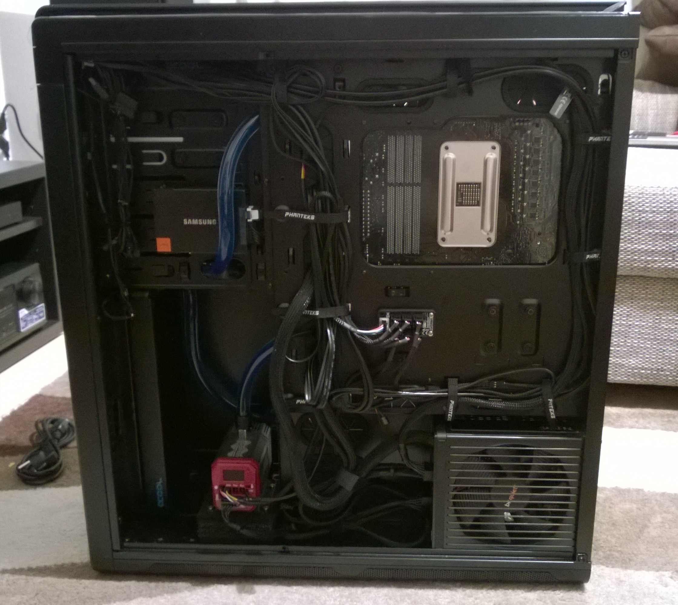

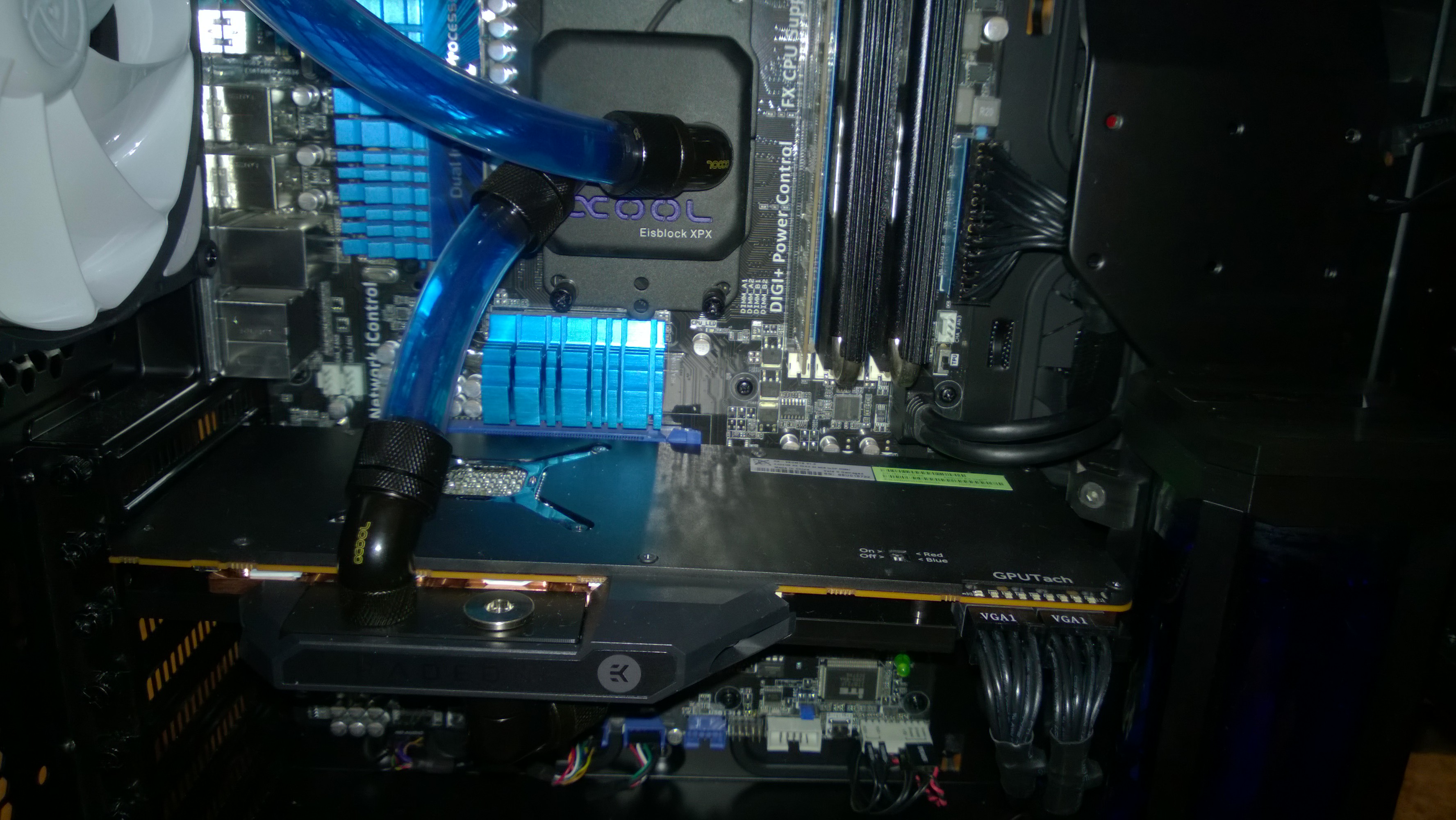

Letzten Samstag habe ich die Kühler eingebaut, verschlaucht. War alles problemlos. Anschließend mit Kühlflüssigkeit befüllt und entlüftet. Selbst das ging überraschend schnell. Einzig im Frontradiator hatte sich eine große Luftblase versteckt, aber nach ein paar mal etwa 45° in alle Richtungen kippen und 10 Minuten war selbst das erledigt. Dann lief die Pumpe noch 2-3 Stunden, um die Dichtheit zu testen. Nachdem der Test zu meiner zufriedenheit abgeschlossen war, ging es in den Produktivbetrieb.
Nun läuft die Wasserkühlung - und das absolut lautlos mit etwa 300RPM im Idle und kleiner Last. Nach 30 Minuten Last erreicht das Wasser etwa 37°C bei rund 600 Umdrehungen. Habe allerdings noch nicht viel probiert und nur eine Automatische Lüfterkurve in der Aqua Suite angelegt und den Durchfluss auf etwa 100l/min begrenzt. Ich denke, ich werde am Wochenende noch etwas mit den Einstellungen experimentieren.
Ich werde auch nochmal testen, ob es sich bemerkbar macht, wenn ich das Gehäuse auf ein kleines Podest stelle, sodass von unten etwas besser Luft angesaugt werden kann. Im overclock.net Forum gab es dazu eine interessante Rechnung.
