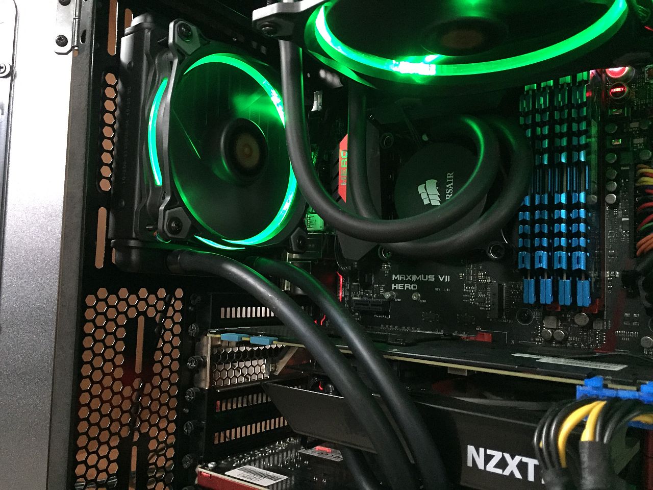

Hatte auf einer 980Ti (mit Kraken G10) eine 120mm Corsair AiO gebaut und war erstaunt, dass sie selbst bei längerem Zocken im Sommer selten mal die 60°C erreichte. Und das mit einer popeligen 120er Corsair H75.
Die Karte läuft bei einem Kollegen heute noch mit der AiO.
