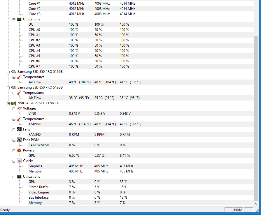

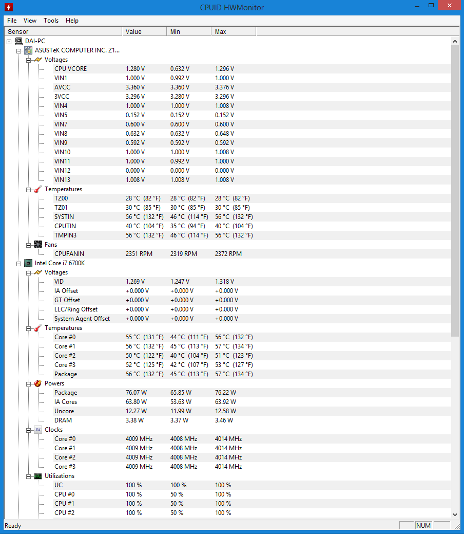

Temperaturen:
CPU - Prime95 ~68°
SLI - FurMark mit PostFX 1: ~79°, 2: ~69°
Single - FurMark mit PostFX ~74°

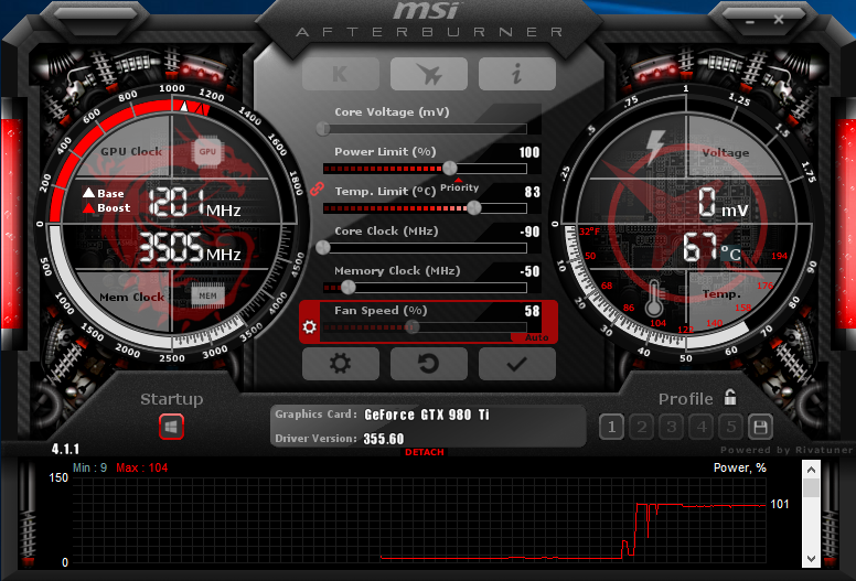

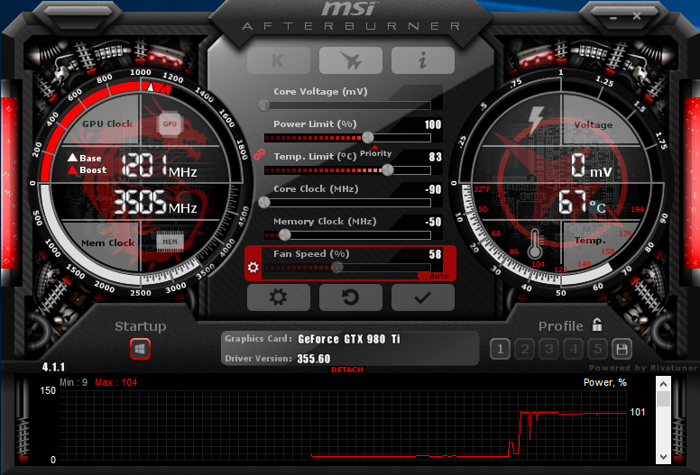

Nachdem ich nun eine Woche auf der Suche nach einer Lösung bin, fand ich im Netz oft die Information, dass die Grafikarte/n evtl. von Werk aus zu hoch übertaktet sind und daher instabil laufen. Ich habe mir den MSI Afterburner wie empfohlen heruntergeladen und die Core Clock auf -90 / Memory Clock -50 gesetzt. Leider tritt der Fehler weiterhin auf.
Hier die Ansicht während FurMark:
Ich würde mich freuen wenn jemand eine Idee hätte an was das Problem liegt oder was ich noch testen kann um herauszufinden auf welche Komponente/n ich mich konzentrieren sollte. Werden weitere Informationen benötigt oder sollte ich etwas vergessen haben, liefere ich dies gerne nach.

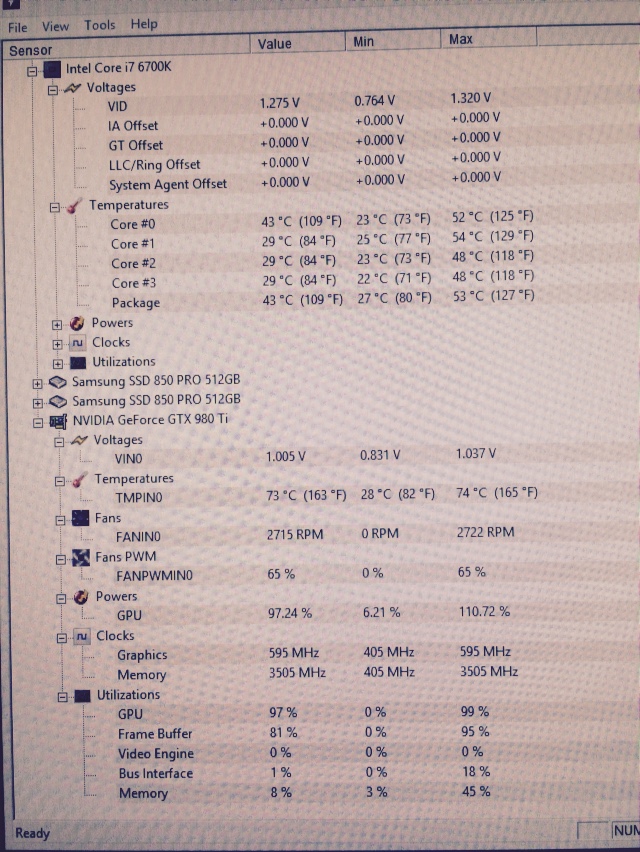

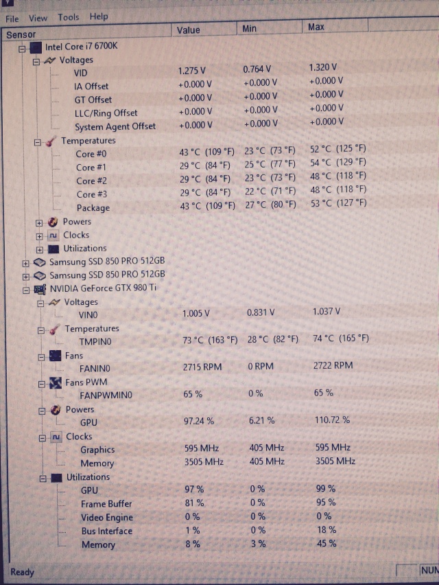

Ich habe dann wieder die 980 eingebaut und mit FurMark (ca. 15 Minuten) getestet. Hier die Werte zum Zeitpunkt des Crashs:
Ich denke die Temperatur sollte in Ordnung sein. Ist also davon auszugehen dass das Mainboard ein Problem hat?
