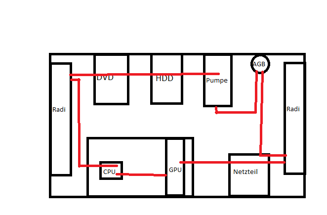

Dann würd ich doch direkt auf die 2 360er gehen, dann kannst die Lüfter schön leise drehen lassen ;) Hier mal einen Beispielwarenkorb, da fehlen dann allerdings noch die Lüfter und die Kühlflüssigkeit, da ich nicht weiß in welche farbliche Richtung du gehen möchtest. Wie willst du eigl die Rohre anschließen? mit G1/4 Gewinden?

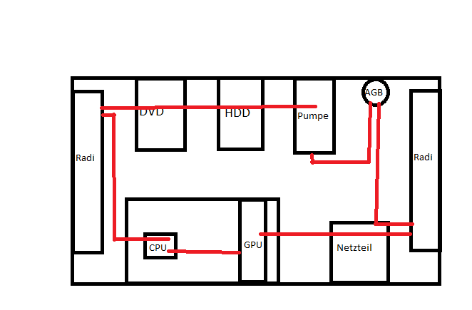

So hier mal der ganze Aufbau mit 2 360 Radis.
Die roten Linien stellen den Verlauf der Rohre dar.

Hab jetzt gerade auch eine kleine Unterrichtsstunde in Thermodynamik von meinem Vater bekommen (:rolleyes:) der mir erklärt hat das meine Anordnung der Radiatoren ja gar keinen Sinn machen würde. Ich werde dann wohl morgen nach der Uni mal einen neuen Plan aufstellen bei dem die Radis nicht mehr im "Gehäuse" sondernd im Tischbein untergebracht sind.
Klar gäbs thermisch besseres, allerdings brauchst du im Gehäuse ja auch einen leichten Luftstrom für Mainboard & Festplatten, und wenn du die Radis ins Tischbein hängst müsstest du oben wieder extra Lüfter verbauen. Insofern würde ich die Radis trotz der schlechteren Wärmeabfuhr, da ein Radi ja warme Luft ansaugt, so verbauen wie auf deinem jetztigen Plan.

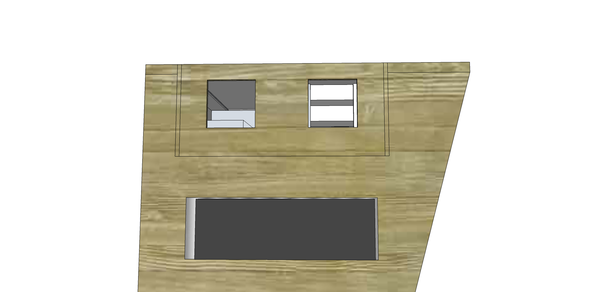

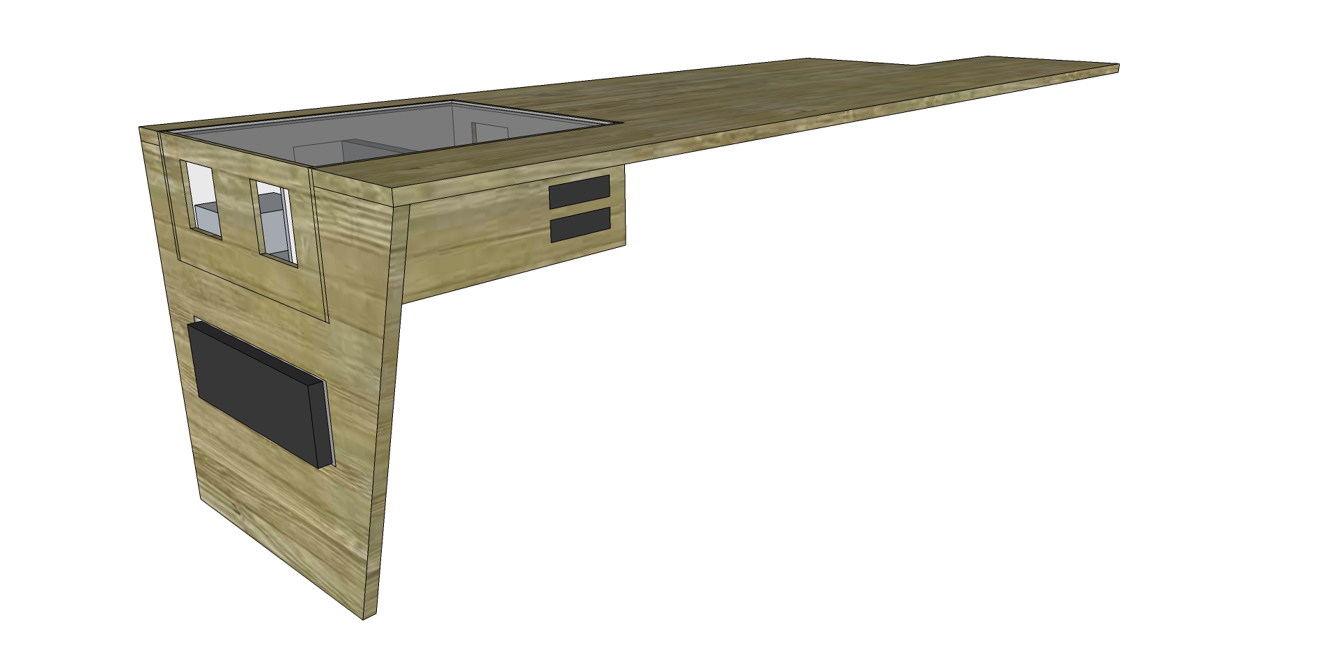

So endlich gibts mal wieder ein Update des Projekts.
Gestern kamen die letzten bestellten Teile an.
Ich hab jetzt:
- EK Water Blocks EK-Coolstream RAD XTC 420
- EK Water Blocks EK-Supremacy Clean CSQ - Acetal + Nickel
- EK Water Blocks EK-FC780 Ti - Acetal
- 3x Sharkoon SE Fan 800
- No-Name In-Line Thermosensor
- Shoggy Sandwich 2.0
- Aquastream XT USB
- Phobya Y-Kabel für 4 Lüfter
- Phobya Balancer 150 black nickel AGB

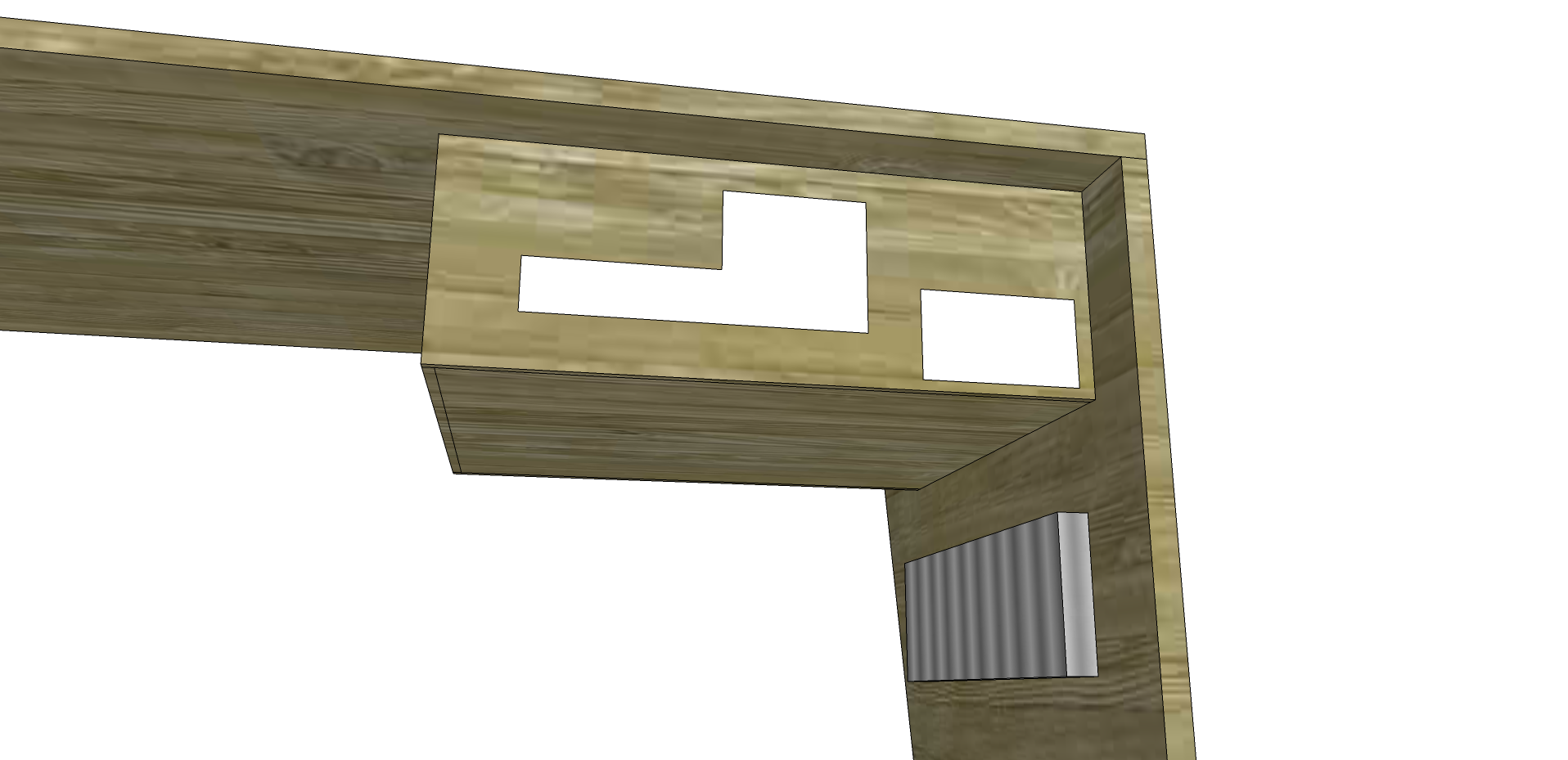

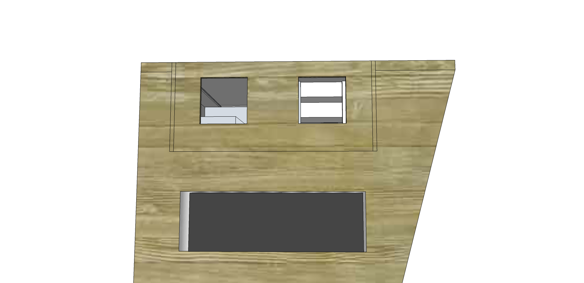

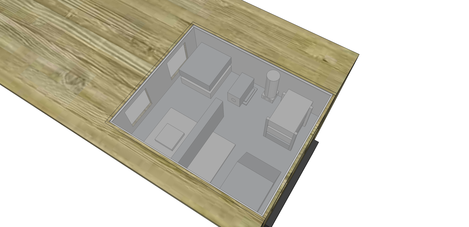

Dabei auch noch 4 Bilder wie ich mir den Aufbau vorstelle.
Dazu noch zu sagen:
- Der sichtbare Boden liegt 3 cm über der eigentlichen Boden da dort dann Kabel, die SSD und vielleicht irgendwann noch ein Aquaero verbaut werden.
- Das Dreieck vor dem Netzteil ist eine Abdeckung damit die Kabel unsichtbar unter den Boden gelangen.
Der Plan sieht doch schon mal gut aus ;) bekommen wir auch bilder vom fertigen Produkt?
Muss nicht zwangsläufig so sein. Er kann durch beide Radis die Luft reinblasen lassen und macht einfach 2 Ablüftlöcher, 50mm Durchmesser o.ä., rein, wo die warme luft entweichen kann.
@GamingArtsXo: Danke. Klar wenn Interesse besteht kann ich gerne ein paar Bilder vom Bau und dem fertigen Tisch hochladen :-D
@blackraven: Ich hab nur einen Radi und werde auch erstmal dabei bleiben. Auf der linken und rechten Seite werden jeweils 2 Lüfter für einen Durchzug sorgen. So erhalten Motherboard, HDDs, DVD und Lüftersteuerung ihre Kühlung.
