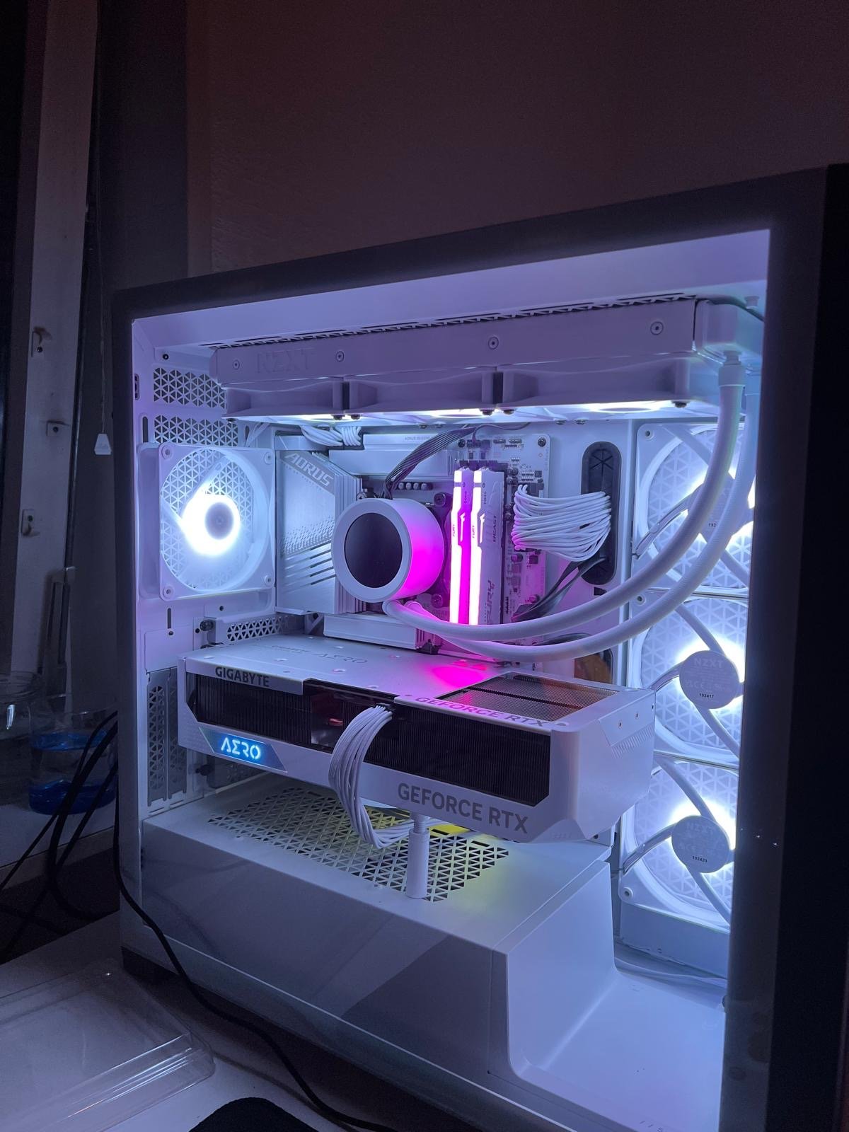

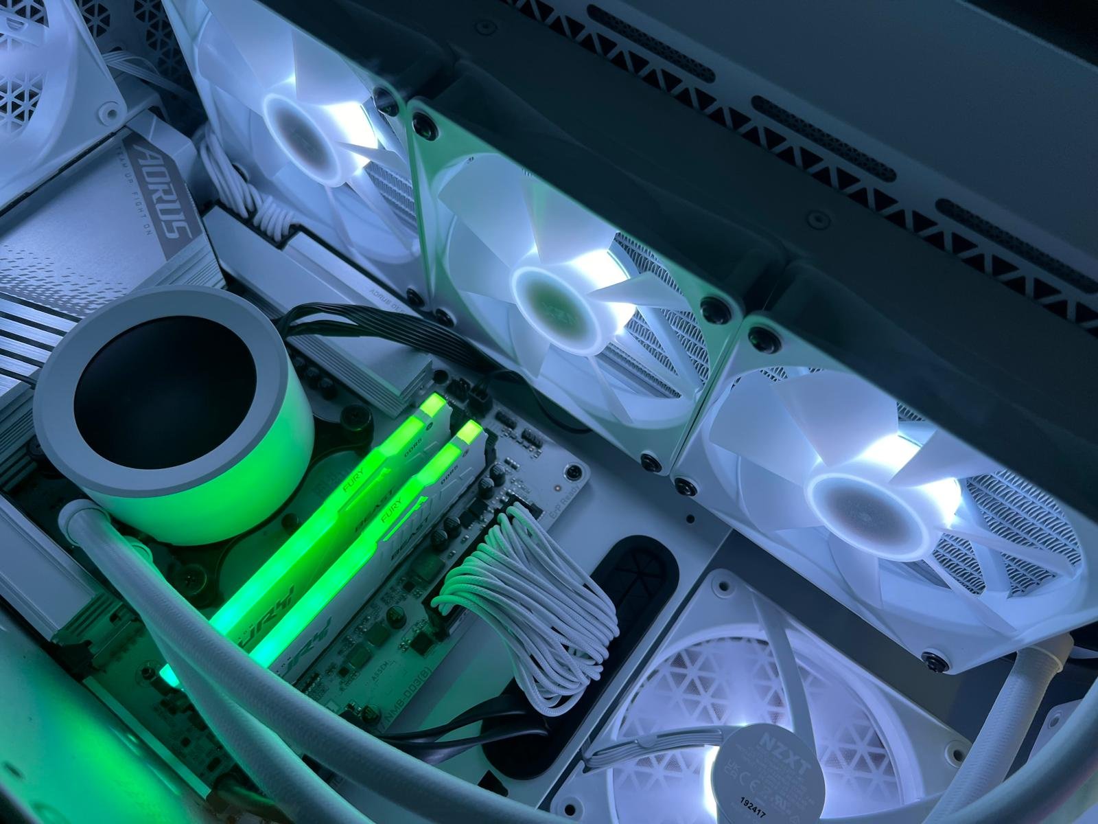

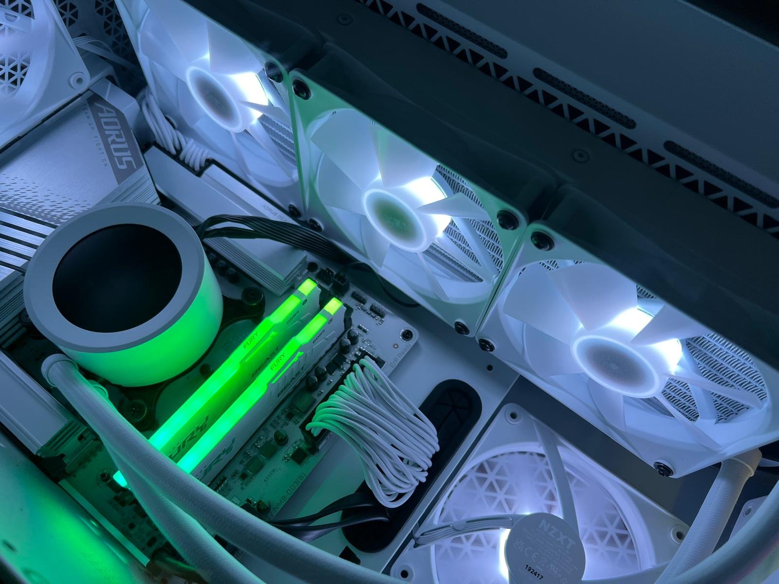

Hallo ich habe mein PC vor ca. 2 Wochen gekauft. Vor 3 Tagen habe ich gemerkt das meine Wasserkühlung nach einer Zeit aus geht (Pumpt nicht mehr, dreht nicht mehr und die Anzeige geht aus). Wann genau sie ausgeht ist unterschiedlich, beim starten des Computers geht sie aufjedenfall immer an.
Details:
Gekauft: Dobaro
GPU: NVIDIA GIGABYTE GTX 4090
CPU: INTEL i9 14900k
WASSERKÜHLUNG: NZXT KRAKEN ELITE 360
MOTHERBOARD: Z790 AORUS ELITE AX
NETZTEIL: SEASONIC VERTEX GX-1000 (1000 Watt)
RAM: DDR5 PC6000 KINGSTON 64GB (2x 32GB)

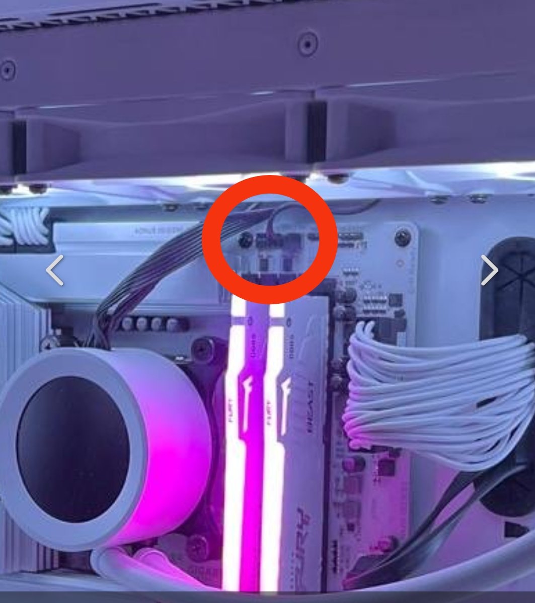

Die AiO-Pumpe scheint zumindest korrekt am CPU_OPT angeschlossen zu sein.
Pumpen müssen jedoch, wie schon von @#Schlangenöl erwähnt, im BIOS in den richtigen Betriebsmodus gesetzt werden, da sie nicht, wie z.B. ein angeschlossener Lüfter, im PWM-Modus laufen können.

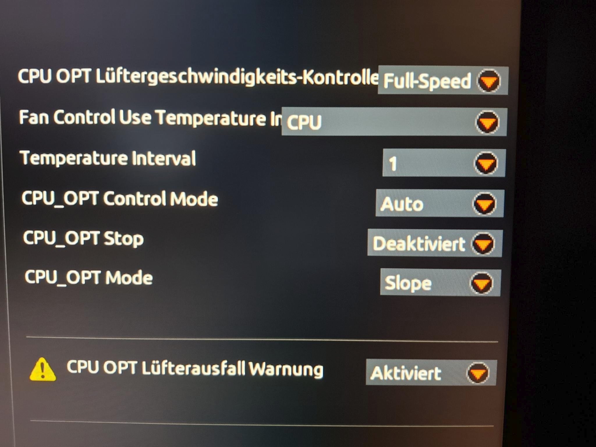

Gut, wie mache ich in einem Gigabyte UEFI Screenshots? Geht das nur bei ASUS-Boards? Egal ...
Gehe in das UEFI, drück F6 und stell mal den CPU_OPT (wenn @DJMadMax das richtig gesehen hat) auf Full-Speed.
Ansonsten mach mal einen Screenshot von den Einstellung der SmartFan-Settings, also mal durchgucken ob alles passt.
(ja, ich habe tatsächlich mit dem Smartphone den Screen geknipst)
(ja, ich hab die UEFI Sprache auf Deutsch)

Die Pumpe wird über USB versorgt, wie praktisch alle Pumpen mit Display. Da die Pumpe ausgeht und auch das Display aus geht ist wird hier ein Defekt entweder an der AiO oder dem genutzten USB Header vorliegen.
Denkbar wäre das auch mehrere Geräte an den Header angeschlossen wurden und der überlastet ist.

Kenne diese AIO nicht, aber laut seinem Bild scheint die Pumpe ganz normal per 3-Pin am Mainboard angeschlossen zu sein und hat dann mit dem USB-Anschluss nichts zu tun. Dieser USB-Anschluss scheint daher nur was mit dem Display was zu tun haben.
Würde es mit dem USB mitlaufen, dann wäre eine Steuerung mit integriert und diese Steuerung würde separat mit 12v angesteuert werden. Dann würde auch kein 3 Pin auf dem Mainboard stecken, sondern würde mit über die Steuerung verbunden sein und mit darüber gesteuert. Mit einem USB-Anschluss kann die Pumpe keine Spannung beziehen, da dieses nur 5v liefert.

Bei NZXT ist es so, dass aus dem "Pumpenblock" ein "Breakout"-Kabel kommt. Siehe meinen Beitrag weiter oben. An diesem Kabel sind: 2-3 Lüfteranschlüsse (je nachdem ob 360 oder 240/280), 1 "Signalkabel" der Pumpendrehzahl für den CPU-Fan-Header auf dem Mainboard. ein SATA-Kabel für die Stromversorgung ALLER Komponenten (also Lüfter, Pumpe, Display). ein USB-Kabel für den Anschluss an einem internen USB 2.0 Header, um Pumpe, Display und auch Lüfter später über NZXT CAM steuern zu können.
Und mein Tipp ist letztlich der USB-Anschluss, der grundsätzlich erstmal nur die Steuerung der Komponenten beeinflusst. Wenn da der Treiber rausfliegt, weil wer weiß warum, dann läuft die AIO selbst erstmal problemlos weiter. Nur das Display scheint sich dann halt komplett zu verabschieden.
