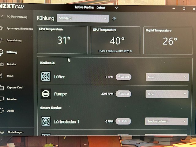

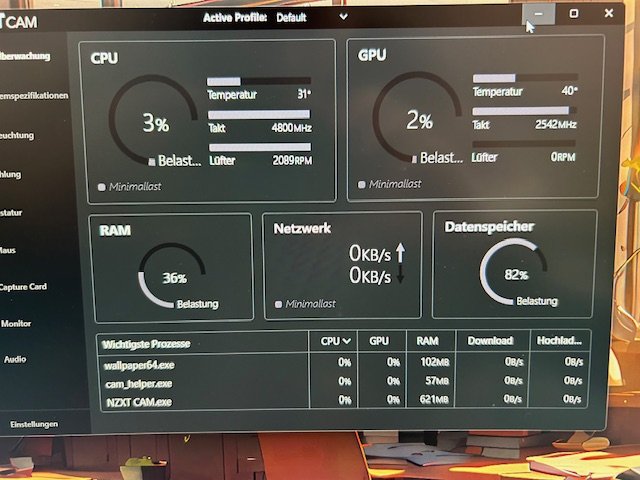

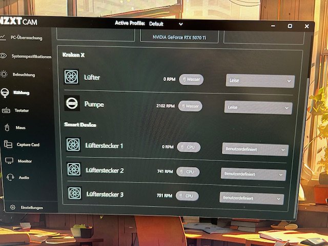

Bin nun erstmal ins Büro gefahren, habe den PC vom Strom getrennt vorher und mache mir hier Gedanken wie ich weiter vorgehen sollte, ein Paar Fotos von der NZXT CAM habe ich beigefügt.

Wenn das Display tot ist, kann das Display abgeraucht sein, da Teil zeigt ja Drehzahlen an, aber die bedeuten nix, die Pumpe kann drehen aber es kann trotzdem nix mehr fließen, weil z.B. leer, versottet, Pumpenflügel weggeschreddert etc.
Das die Lüfter hochdrehen bedeutet eigentlich, dass die CPU zu heiß wird.
Lade Dir mal CPU und HWInfo runter, starte HWInfo auf nur Sensoren, dann öffnest CPU Z gehst auf den Reiter benchmark, und beginnst CPU stresstest alle cores dabei achtest auf die CPU Temp, geht die über 85-90Grad, Stress abbrechen, dann ist Deine Kraken hin.
Kann aber auch sein das ein Lüfter durchgeschmurgelt ist.
das erklärt aber nicht das hochdrehen der anderen Lüfter.
Daher bitte einemal wie oben beschrieben testen, einen TEMP Screenshot machen, Drehzahlen von Pumpe und Lüftern werden auch mit angezeigt, dann sehen wir mehr.

Ist die Frage welche Kraken das genau ist, 360er, 240er, 280er, 420er?
Wenn nur ein Lüfter durch ist, würde ich Dir empfehlen alle drei zu tauschen gegen bessere, allerdings fürchte ich , dass da mehr durchgebrannt ist, wenn auch das Disply nix mehr macht, dann ist wahrscheinlich die Elektronik hin
Lüfter tauschen ist easy, paar Schrauben raus und rein, Daisy Chain zusammenstecken und fertig
