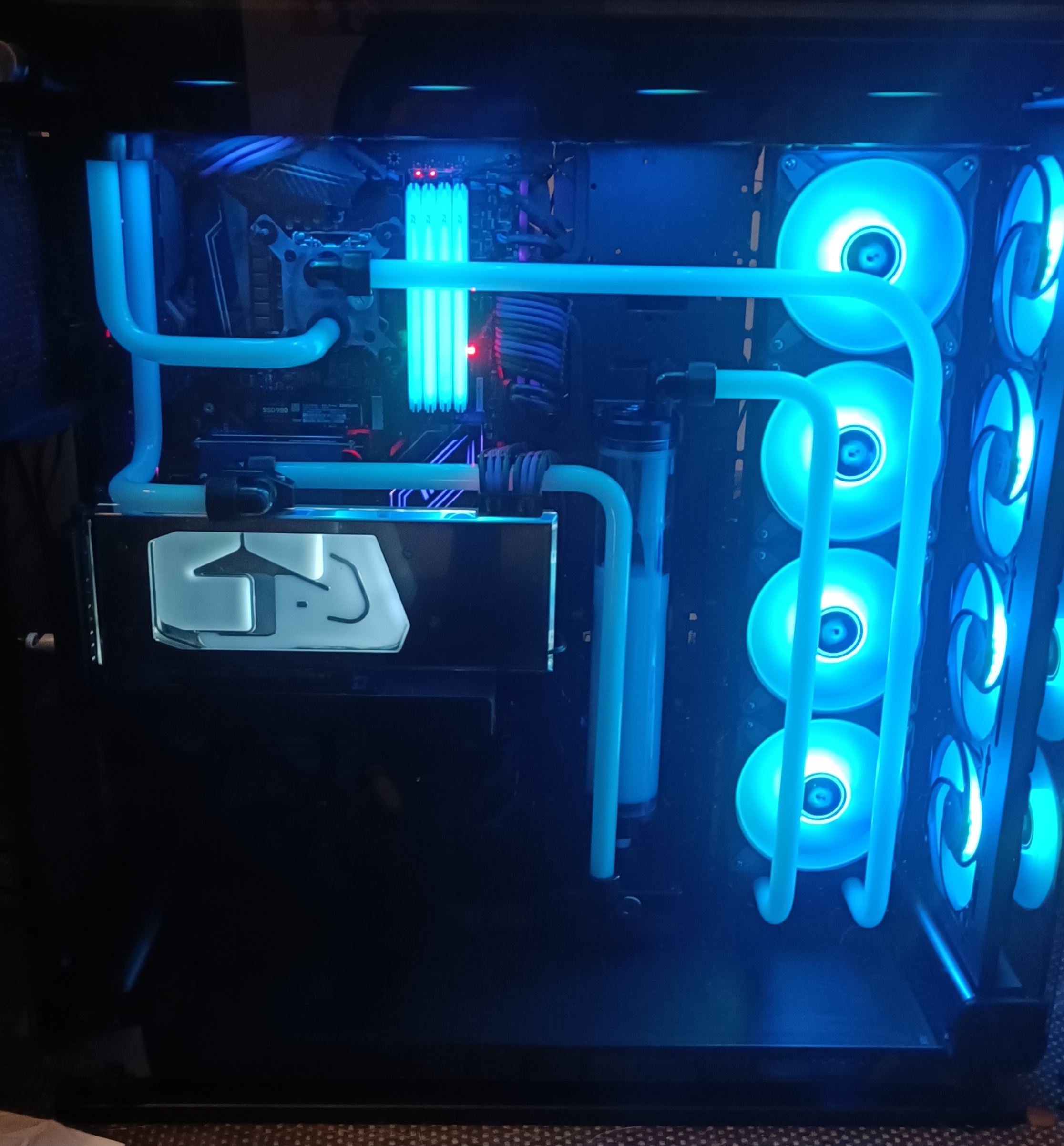

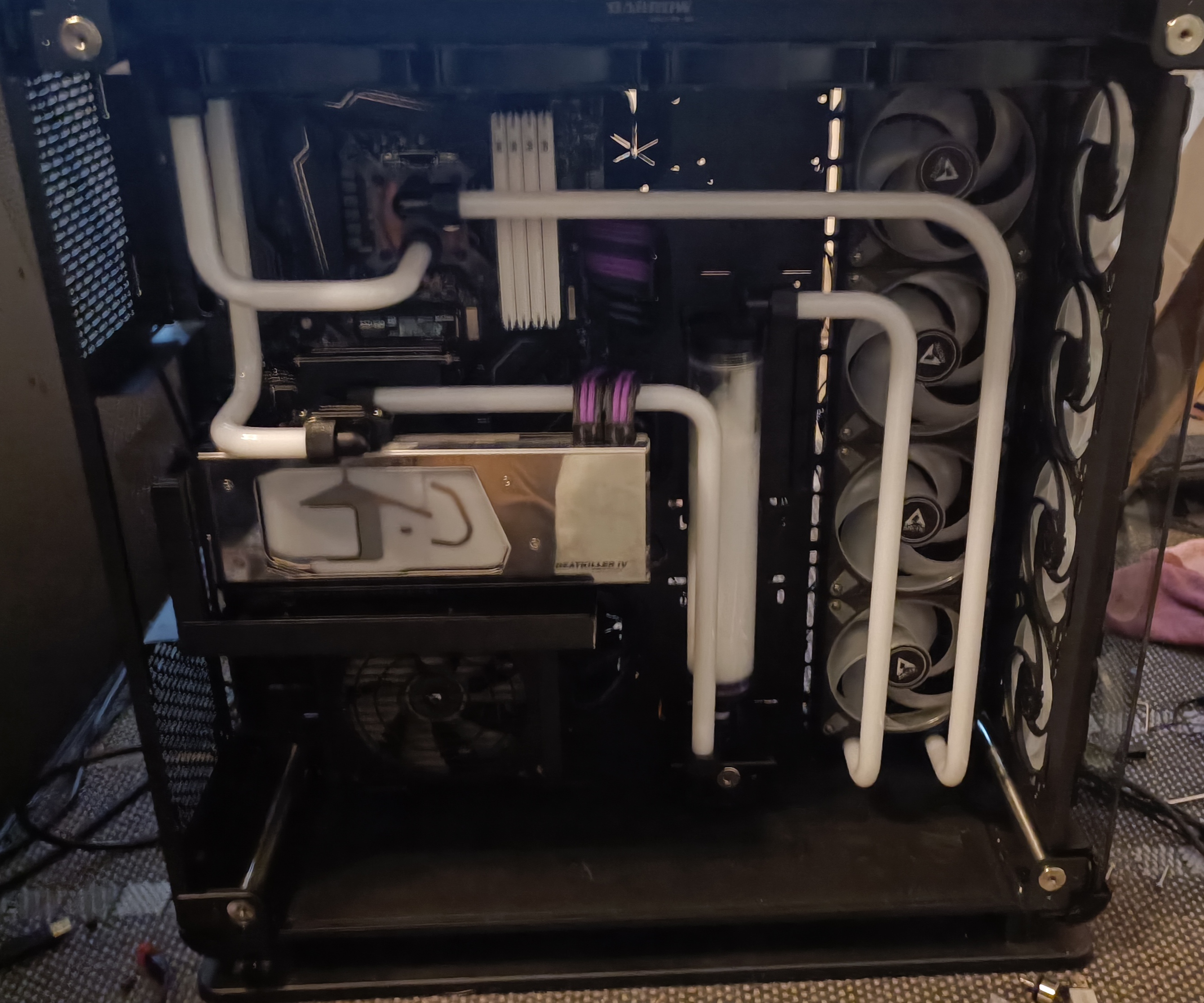

Hallöchen zusammen
Vorab System:
I7700k. geköpft mit Flüssigmetall
RX Vega 56
Die letzten 3jahre hatte ich einen selbst gebauten Tisch mit Wasserkühlung wo 2 Lüfter rein geblasen haben und 6 Lüfter raus durch 2x 360 Radiator kein Airflow oder ähnliches im Sommer beim zocken hatte ich Wassertemperatur von 30-38Grad (Amazon billig Temperatursensor) bei einer Zimmertemperatur von 24-27grad
Nun habe ich mir ein Gehäuse neue Lüfter 2 neue Radiatoren 480 geholt und alles zusammen gebaut
Gehäuse Thermaltake P8
Arctic P12 PST ARGB
Meine Sorgen sind jetzt das das Wasser zu warm wird da ich Depp vergessen habe einen neuen Wassertemperatur Sensor zu bestellen . Heute habe ich meine Temperaturen angeschaut beim zocken ist der CPU auf 60-63grad gewesen und GPU auf 30-35Grad Lüfter liefen 1500RPM
IDle sind es CPU (29-30)
GPU (22-24)
Anhaltspunkte von den Temperaturen von meinem Tisch habe ich nicht mehr nur die Wassertemperatur.
4 Lüfter von unten (in)
4 Lüfter Oben (Out) Radiator
4 Lüfter Front (in)
4 Lüfter neben Mainboard (Out) Radiator
Was sagt ihr dazu ?
Eine weitere Frage ist der i7 7700k ist ja als Hitzkopf bekannt mein Problem von Anfang an in HWinfo und anderen Temperatur Programmen
Springt er von IDle 29-30Grad nur vom Klicken Browser öffnen etc sofort auf 50-55 und sackt sofort auf 30 wieder ist das normal der enorme Anstieg ?
Freue mich und bedanke mich in vorraus für eure Antworten:)
Das normal. Wichtig ist unter Last.
Wenn das Wasser heiß wäre (einfach mal anpacken und die Arbeit eines Sensors manuell übernehmen) hättest du nicht solch eine großen Unterschied zwischen CPU & GPU.
Irgendwie ergibt sich für mich nicht die Logik soviel Geld in die Kühlung zu stecken für solch betagte Hardware ...
Reaktionen: Aduasen und Moulder
