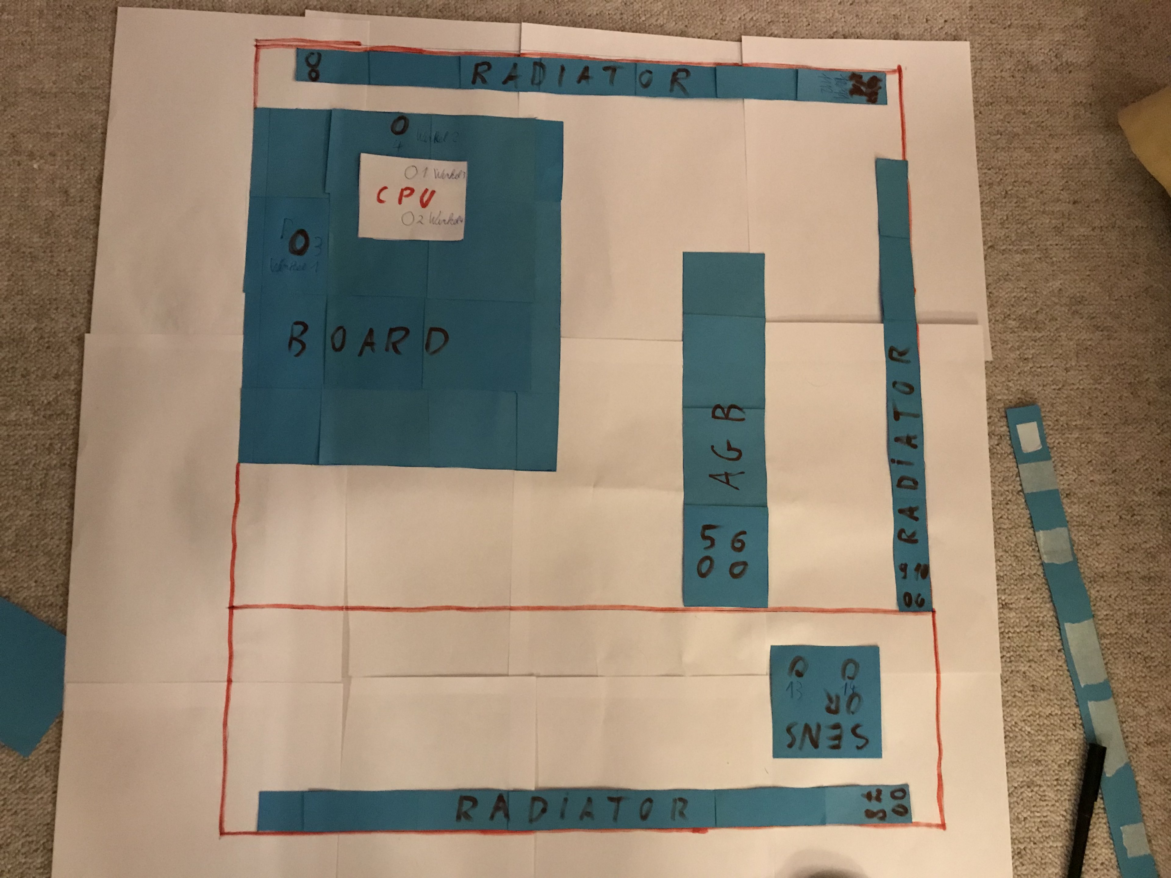

Hallo ich möchte eigentlich seit Jahren eine richtige Wasserkühlung und habe es weil es mir zu kompliziert war immer aufgegeben. Und bin eigentlich wieder kurz davor aufzugeben xd.
Ich möchte es hauptsächlich wegen Lautstärke und auch optisch mir sind die Grafikkarten Lüfter einfach zu laut gekühlt werden soll damit
Gehäuse ist ein Phanteks Enthoo elite
AMD Ryzen 3900x
Asus Crosshair VIII formula Mainboard das hat Anschlüsse für 2 Fittinge
Msi Rtx Lightning z 2080ti
Ich habe in anderen Foren gefragt und konnte zumindest schon mal Teile zusammen suchen und kucke schon seit Tagen Videos aber ich habe noch keins gefunden wo alles nach und nach miteinander verbunden wird
Problem was ich nun habe wie verbinde ich das ganze Zeug also welche Wege sollte ich gehen? Und was mir noch fehlt ist irgendein Ablass Ventil mit hahn finde aber nur für Schläuche was ich würde aber Hardtubes wollen
Und reichen 2 480er Radiatoren und ein 360er um das leise zu kühlen?
Rausgesucht haben wir das
https://www.aquatuning.de/AtsdCartSave/load/key/a7f465634393c550f3f3a1943d97fc3b
https://www.caseking.de/aqua-comput...vario-mit-vision-am4-pvd-nickel-wacp-326.html
https://ezmodding.com/N-MS2080TILIGHTNING-X
Kann man hier noch was ergänzen bzw. ersetzen und wie verbinde ich das dann am besten? Oder gar auf Hardtubes verzichten?
Hier noch eine Skizze wo die teile im Gehäuse platziert werden sollen das unten rechts über dem Radiator ist der durchfluss sensor und befindet sich dann hinter dem Gehäuse
Danke

@Gimli2k du bist was WaKü angeht neu und willst direkt auf Hardtubes? Ich würde hier erstmal was konservatives mit Schläuchen versuchen. Ich glaub nicht das Hardtubes so einfach zu machen sind.
Was Silent betrifft es gibt ne Faustregel die sagt 1x120mm Radiator für 100W Abwärme. Deine Radiatoren sollen also für ca. 1100W Abwärme ausreichen. Das langt dicke da könntest du sogar noch ne 2te GPU mit dazu nehmen.
Wenn du dir nicht sicher bist würde ich dringend dazu raten mit Schläuchen anzufangen oder dir wirklich hilfe beim zusammenbau zu suchen ... hardtubes sind nix für anfänger :)

Das Gehäuse hat Platz für 140mm Lüfter-Radiatoren in der Größe 420mm und sogar einmal einen 560mm, ich kann dir nur empfehlen auch diese zu nutzen. Alleine der erhöhte Luftdurchsatz eines 140mm Lüfter gegenüber einem 120mm Lüfter ist enorm bei gleicher Drehzahl.
Also überlege dir noch mal die Nutzung von anderen Radiatoren.

Da ich eher Tips gebe wie man so eine Wasserkühlung mit 500-700€ mit weichen Schläuchen hin bekommt aber ohne blingbling und Coolfaktor, kann ich dir nur den o.g. Rat geben.
Hi hm wenn ich recht darüber nachdenke wäre ich für Tips gerne bereit wie man das günstiger hinbekommen kann.
Müssen nicht unbedingt Hardtubes sein auch der cpu Block mit Display ist eigentlich übertrieben den es kostet ja 1300€ zusammen also wenn es billiger geht gerne.
Ich möchte es eigentlich nur leise haben eventuell wenn es geht sogar nur die Grafikkarte unter Wasser setzen
Auf meiner Cpu habe ich eine ryujin 360 momentan außer es macht kein Sinn die dann zu behalten dann würde ich die verkaufen und alles die costum nehmen.

Ich würde an deiner Stelle noch ein wenig im Forum stöbern. Es gibt mittlerweile wirklich viele gute Threads, die eine echte Ideenfundgrube darstellen können (Beispiel: https://www.computerbase.de/forum/threads/wakue-neuling-unbedarft-mit-vielen-fragen.1883558/). Mir hat sowas bei meiner ersten Wasserkühlung extrem geholfen.
Ich hab meine Wasserkühlung übrigens auch schrittweise erweitert.
  • Schritt 1: CPU Kühler + 480 mm Radiator
  • Schritt 2: GPU Kühler + 240 mm Radiator
  • Schritt 3: Externer Radiator (MO-RA3 420 LT)
  • Schritt 4: Sensoren ohne Ende, Durchflusssensor, ...
Und es gibt auch jede Menge preiswerte Wakü Hardware (selbst wenn man nichts gebraucht kauft):
Damit kommst du in Sachen Kühlleistung auf 90 % an das maximal Machbare ran - für ein Drittel der Kosten.
Nachtrag: Das aquaero und den Durchflusssensor kannst du dir auch direkt schenken, dein Mainboard kann die Lüfter nach der Wassertemperatur regeln (wenn du einen 2-Pin Temperatursensor anschließt). Mehr braucht man eigentlich nicht.
Also wenn WaKü dann natürlich CPU auch direkt mit einbinden. Wie 0815 schon sagte, Steuerung übers Mainboard. Durchflusssensor kannst du dir eigentlich sparen, der ist bei so nem kleinen Kreislauf nicht nötig.
Die Vision-Kühler sind mehr Spielerei, bei Watercool und ihren Heatkiller bist du gut und günstig aufgehoben. Auch die Heatkiller Tube als AGB mit einer D5 PWM ist super, kannst du dann direkt übers Mainboard steuern.
Radiatoren sind die MagiCool wirklich sehr gut bei P/L, damit machst du nichts falsch. Zu den besten gehören sonst die HWLabs BlackIce GTS, die gibt es z.B. bei highflow.nl zu bestellen. Zwei 480er reichen alleine schon um alles leise zu kühlen, dazu ein 360er und du bist für alles gerüstet :)
Für deine GPU gibt es nicht viel Auswahl, aber Bykski hätte was im Angebot: https://ezmodding.com/N-MS2080TILIGHTNING-X

Danke euch ich habe mir gestern noch mal Videos angeschaut und Bilder eigentlich sieht es gar nicht so schwer aus und ich habe schon mal ein wakü System aufgebaut ich wusste nur irgendwie nicht wie ich da Schläuche verlegen soll bzw. Wo man am besten beginnt mit dem verbinden der Teile werde aber trotzdem bei Hardtubes bleiben.
Die Sachen kaufen und dann in Ruhe anfangen.
Durchfluss Sensor und auqacomputer sind nicht nötig? Hm wo schließt man dann die Lüfter an? Mit y kabeln am board?
Ps: also eher die dünneren tubes kaufen?
alles eine Geschmacksache, kauf was Dir am besten gefällt.
Wichtig ist das Du unter belastbaren Höchstgrenze vom Board bleibst, dazu das Handbuch in die Handnehmen.
Lüfter steuerst du übers Mainboard, ja. Neben Y-Kabel gibts z.B. noch von Aquacomputer den Splitty, da kannst du auch mehrere Lüfter anhängen.
Wenn du Hardtubes nutzen willst, lies dir diesen Thread hier durch: https://www.hardwareluxx.de/community/f137/biege-how-fuer-acryl-und-petg-rohre-1180392.html
Ist in meinen Augen die beste Anleitung die du finden wirst. Da gibt es auch einige Fotos einer Biegebank, mit welcher du exakte Biegungen und Längen hinbekommst.
Acryl-Rohre bekommst du günstig über Shops die Plexiglas verkaufen. Oder wenn PETG die 1m langen von Bitspower, die sehen aufpoliert genauso gut aus. Würde auch nicht diese 16/13 Sondergröße von Alphacool sondern entweder 12/10 oder 16/12. Bei letzterer Größe haben die Silikonschnüre von Barrow und Monsoon gut gepasst hier.
Wie du deine Teile verbindest machst du am besten dann fest, wenn du alle Kühler montiert und die Hardware beisammen ist. Anschlüsse montieren, dann ausmessen. Am besten eine Skizze dazu machen. Oftmals sind Wege die man im Kopf plant in echt nicht mehr realisierbar.
Bei Hardtubes wichtig ist ein Ablasshahn. Dieser sollte an möglichst niedriger Stelle sitzen. Hier kannst du mit einem T- oder X-Splitter arbeiten. Oder wenn du beim AGB den Einlass oben hinsetzt, kann du den Auslass z.B. am unteren Eingang setzen.
Temperatursensoren gibt es Inline und Plugs. Das hängt von deiner Planung ab, welche hier besser reinpassen. Aquacomputer und Bitspower sind hier meine Empfehlung.
