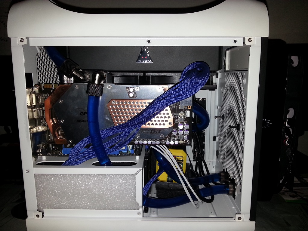

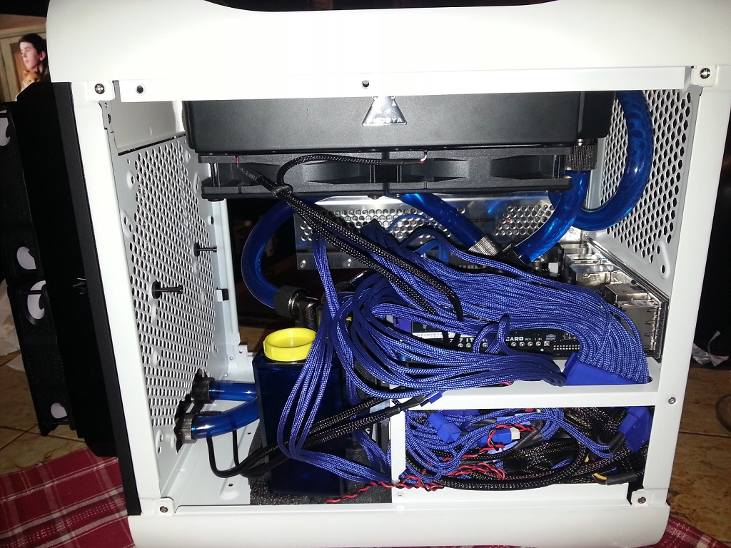

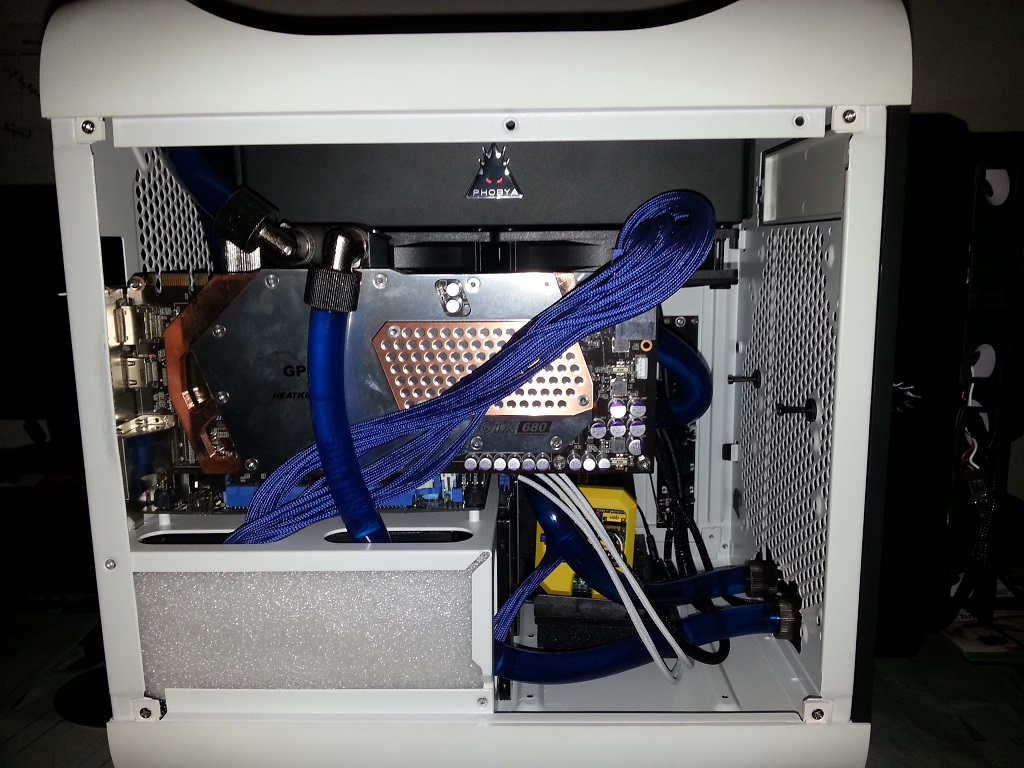

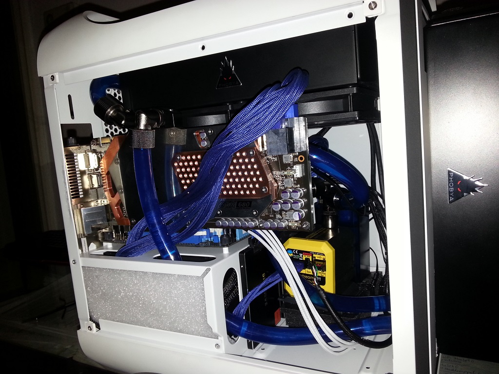

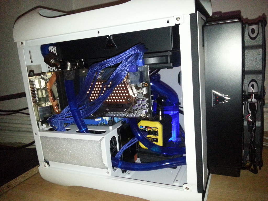

So heute endlich fertig geworden mit dem umbau auf Wakü, zum glück ist alles gut gegangen, hatte mir das ganze schwieriger vorgestellt. Hardware siehe Mein System link.
Die Wakü besteht aus folgendem :
1 x Eheim Bundle Ein/Auslass-Adapter für 1046 - black nickel
1 x Innovatek AGB-O-Matic Ausgleichsbehälter blau
1 x Aquacomputer Aquastream XT USB 12V Pumpe- Ultra Version
1 x GELID Solutions GC Extreme Thermal Compound
2 x Aquacomputer Double Protect Ultra 1000ml
4 x 16/10mm Anschraubtülle 90° drehbar G1/4 - kompakt - black nickel
1 x Anschlusskit Verschraubung 16/10mm G1/4 gerade - kompakt - black
2 x 16/10mm Anschraubtülle 45° drehbar G1/4 - kompakt - black nickel
1 x Masterkleer Schlauch PVC 16/10mm (3/8"ID) UV-aktiv Blue 3,3m
2 x Phobya G-Changer 240 V.2 - Full Copper
1 x Watercool HEATKILLER® GPU Backplate GTX 680
1 x Phobya Noise Destructor V.1 zur Pumpenentkopplung
1 x Watercool HK CPU LGA 1155/1156 Rev. 3 Sonderedition Nickel - Bla
1 x Watercool HEATKILLER® GPU-X³ GTX 680 "Hole Edition"
Bin extrem zufrieden, super silent und feine temps ( diese aber bis jetzt nur im idle gesehen, gleich mal auslasten dat vieh )
Ein paar Bilderchen folgen morgen.

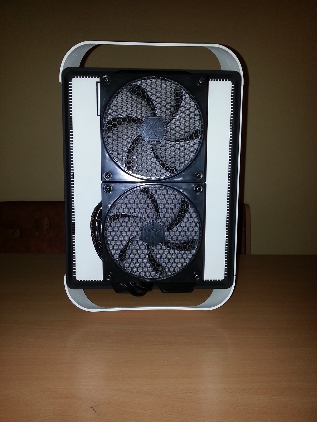

Btw. hast du mal überlegt, den oben Radi auch raus zulegen? Habe ich selber gemacht, allerdings habe ich auch die Griffe ab damit es passt.
Ja ich hab mir diesbezüglich schon die ein oder andere Idee durch den Kopf gehen lassen. Morgen wird noch ne kleine ladung von Aquatuning bei mir ankommen und dann kommen die beiden Radi´s ans rechte Seitenteil und nen Phobya Balancer 450 black nickel an die Rückseite, ich weis ich weis overkill aber wenn schon denn schon :freak:
Edit : So in etwa habe ich mir das gedacht, zwichen den Radi´s beibt halt eine kleine Lücke frei : prodigy.png
Pass doch oben den Griff an :) Dor habe ich mein 240er Montiert. Ich muss am WE mal ein wenig an dem Griff arbeiten um zu sehen ob ich ihn wieder dran bekomme so das es halbwegs gut aussieht :)
Nene ich werd die beiden an die seite knueppeln aber ich bin ganz ehrlich etwas angefixed von deinem, magste hier eventuell mal nen paar fotos rein zu stellen?
Jo klar kann ich das machen :) Siehe Anhang:

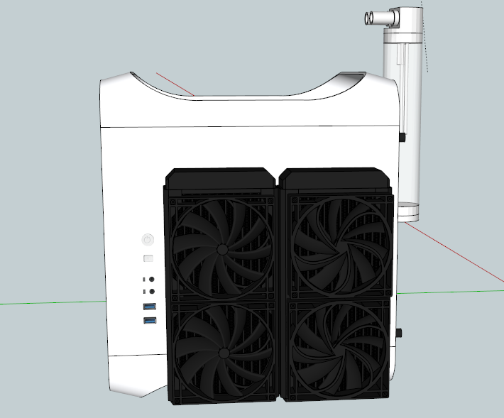

Nur würde ich auch lieber meine zwei 2x240er komplett Innen verbauen wollen.
Soweit ich das im SketchUp getestet habe, wird das wohl nix ohne alles zu zerschneiden. :(
