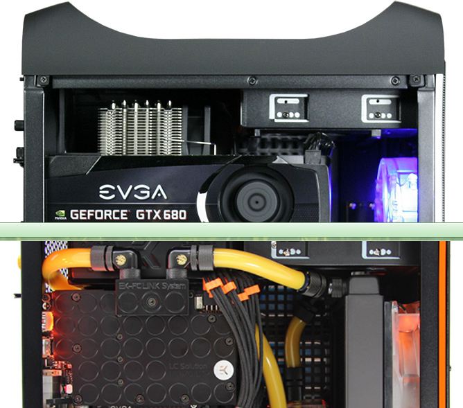

Also..., da ich die Teile selber nicht vor Ort habe, musste ich improvisieren...
Habe 2 Pics skaliert verglichen - und es sieht doch gar nicht mal so schlecht aus: ;)

Nice das du dir jetzt noch die Mühe gemacht hast, dann verwerfe ich die Idee mit dem externen Radi und greife auf die interne Variante zurück, ich danke dir vielmals.
Halte mich bitte auf dem Laufenden :) damit hättest du dich zu Genüge revangiert :D
