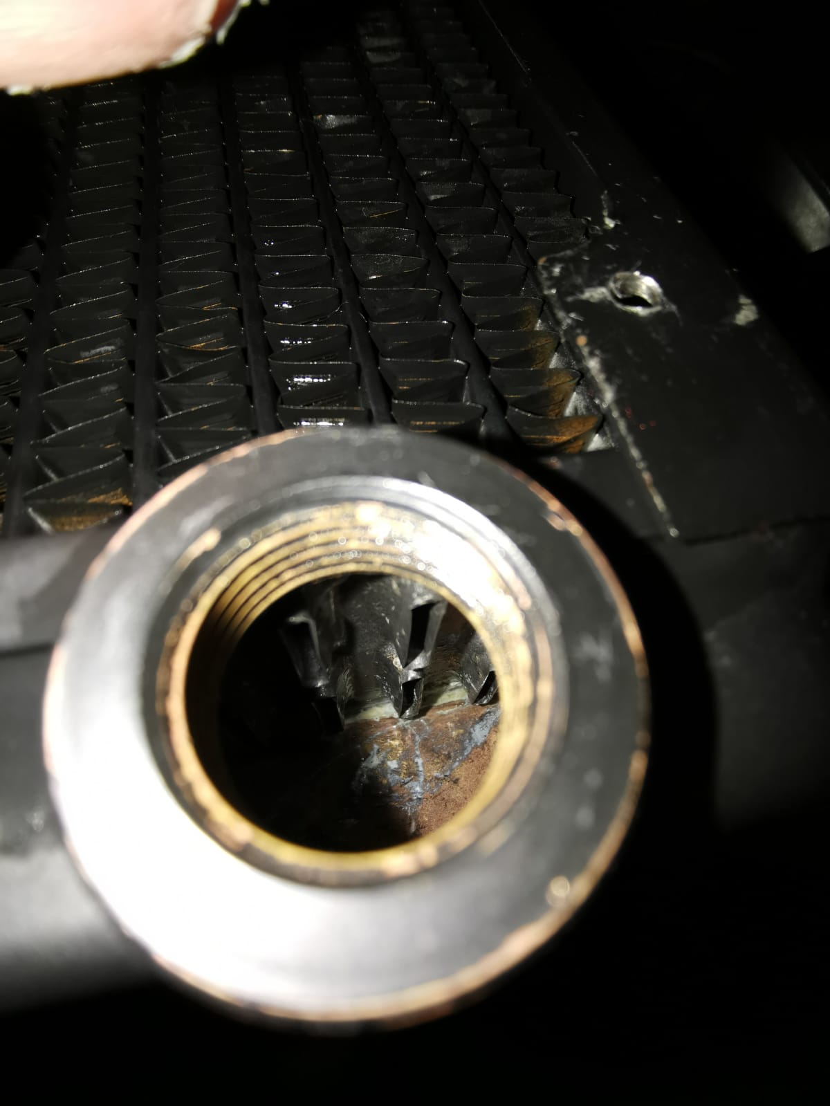

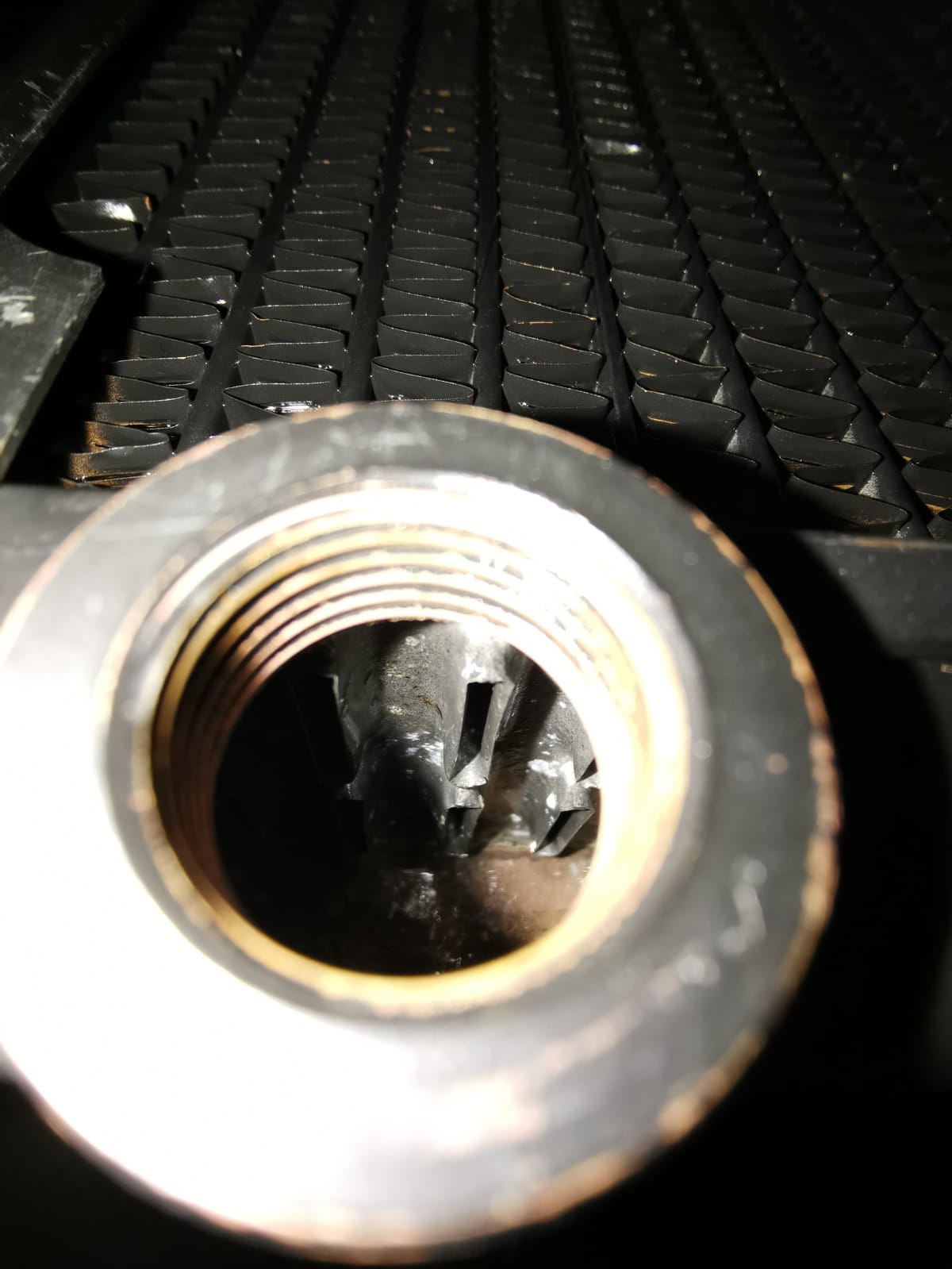

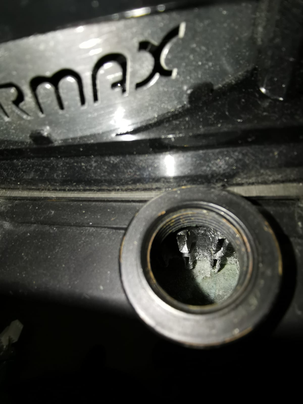

Guten Tag,

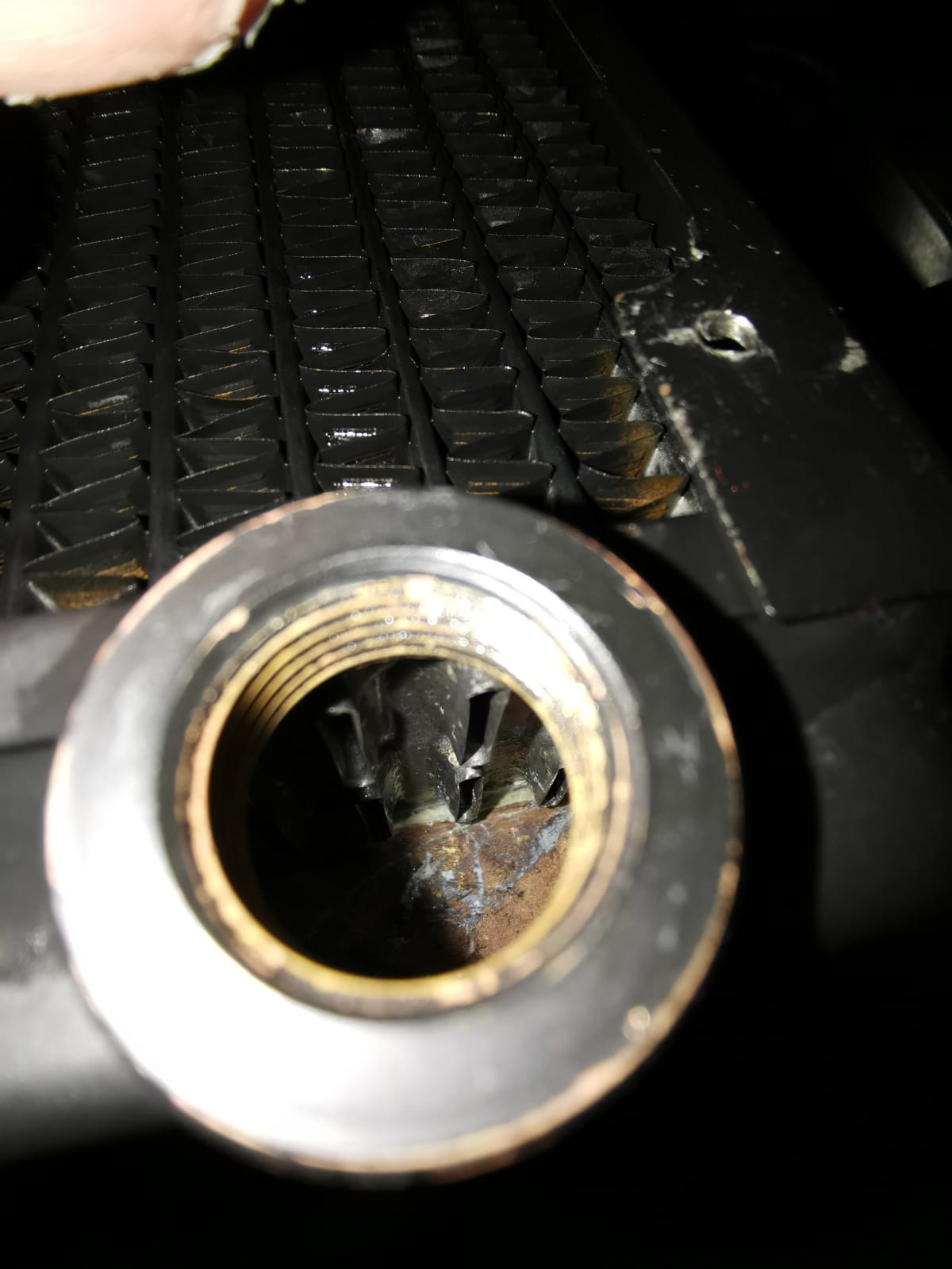

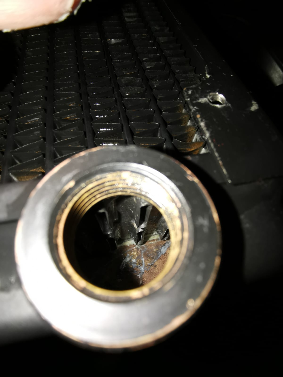

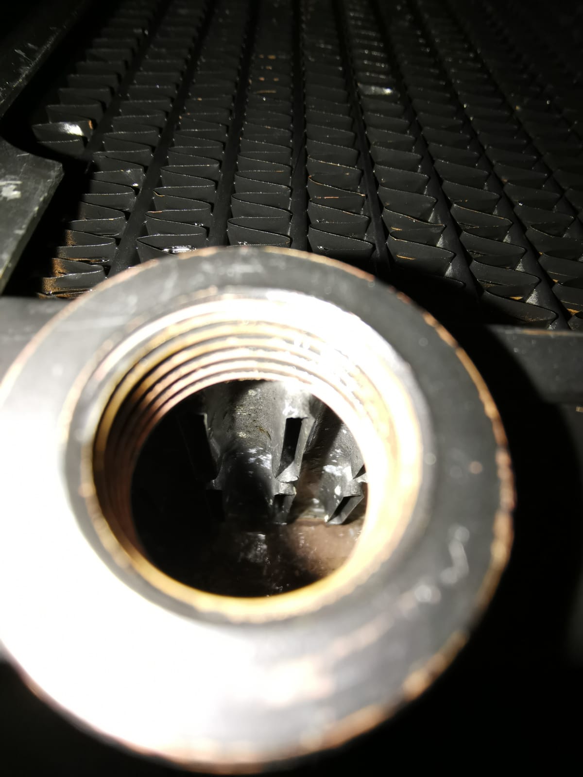

ich habe von einem Freund einen 360er und 1080er Kupfer Radiator bekommen.
Diese sehen innen so aus..
Handelt es sich hierbei um Galvanische Korrosion ? Er meinte , dass er Korrosionsschutz verwendet hätte. G48 wenn ich mich nicht irre.
Gibt es hier noch was zu retten oder sollen diese direkt in die Tonne ?
Ich hab gelesen, die Radiatoren für ca 24h mit Essig befüllen und anschließend, wie üblich ,mit Cillit Bang reinigen soll helfen.
Mfg

Das sieht mir nach Nickeloxidablagerungen aus. Grünliche Verfärbung hatte ich mal auf einem EK Fullcoverblock der Grafikkarte. Glücklicherweise hatte ich nichts im Radiator davon, bzw nur ganz geringe Sandkornartige Sedimente die beim Ausspülen rausschwammen.
Von Mayhem‘s gibt es so eine spezielle Lösung (2 Phasen) speziell für Radiatoren - würde es mal damit versuchen. Musst es nur bis zu 12 Stunden im Radiator lassen und dann gründlich ausspülen - würde das Ausspülen mit destilliertem Wasser machen - danach sollte es wieder sauber sein und es sollten sich dann auch keine Ablagerungen mehr bilden, sofern nicht wieder verschiedene Metalle miteinander reagieren sollten.
Danke für die schnelle Antwort! Ich hab Über Mayhems Blitz teils gute ,teils schlechte Bewertungen gelesen. Soll ich es vorab mit dem weißen Essig probieren ? Zudem finde ich momentan keinen Shop, welcher die Phase 1 ( Teils 1 für die Radiatoren) verkauft.

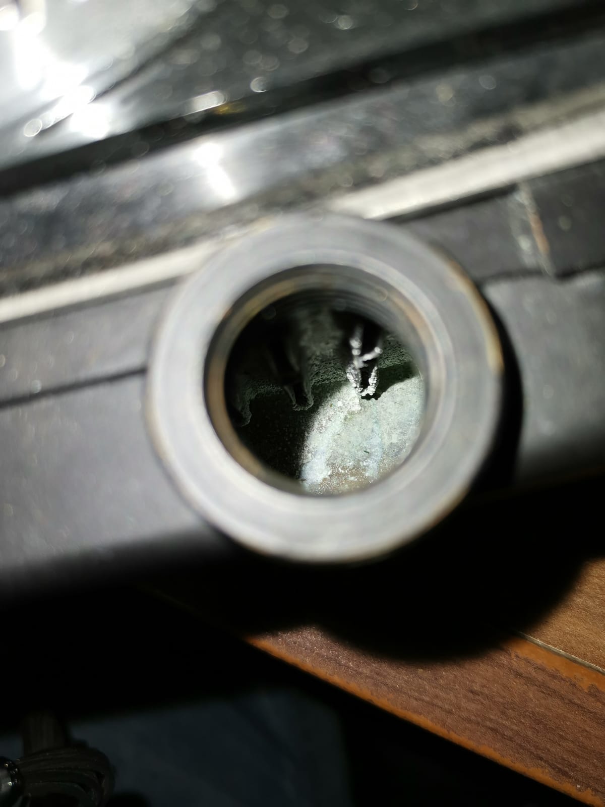

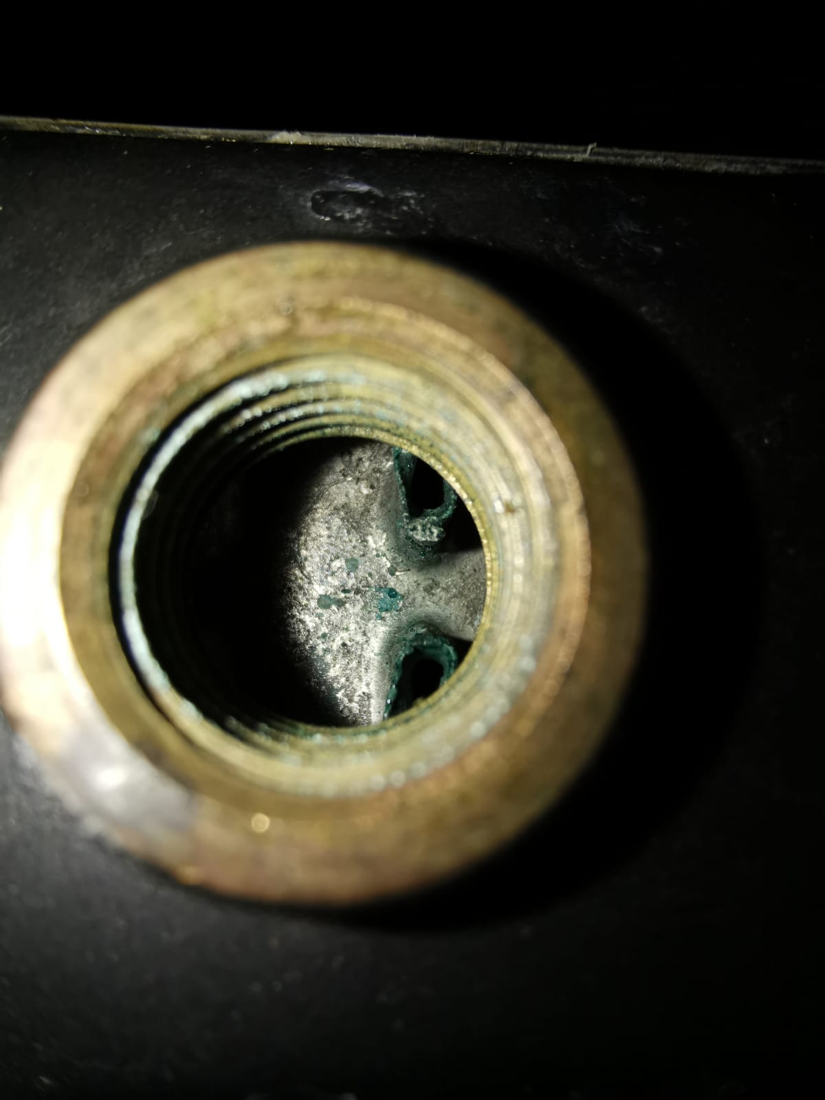

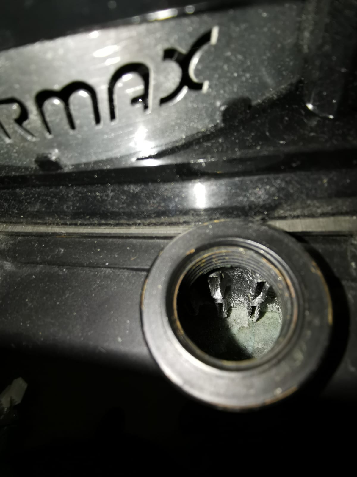

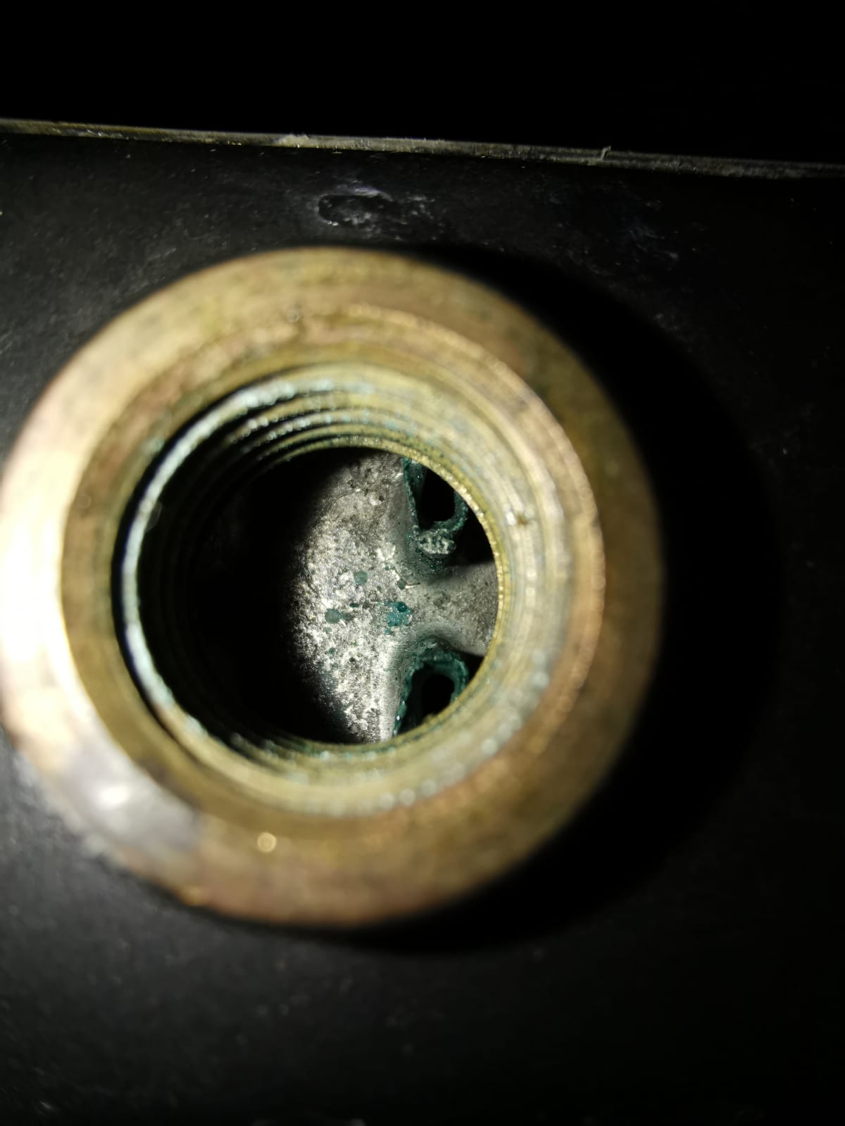

So nach mehrmaligen Reinigen mit Essig und Cillit Bang bin ich zu diesem Ergebnis gekommen.
