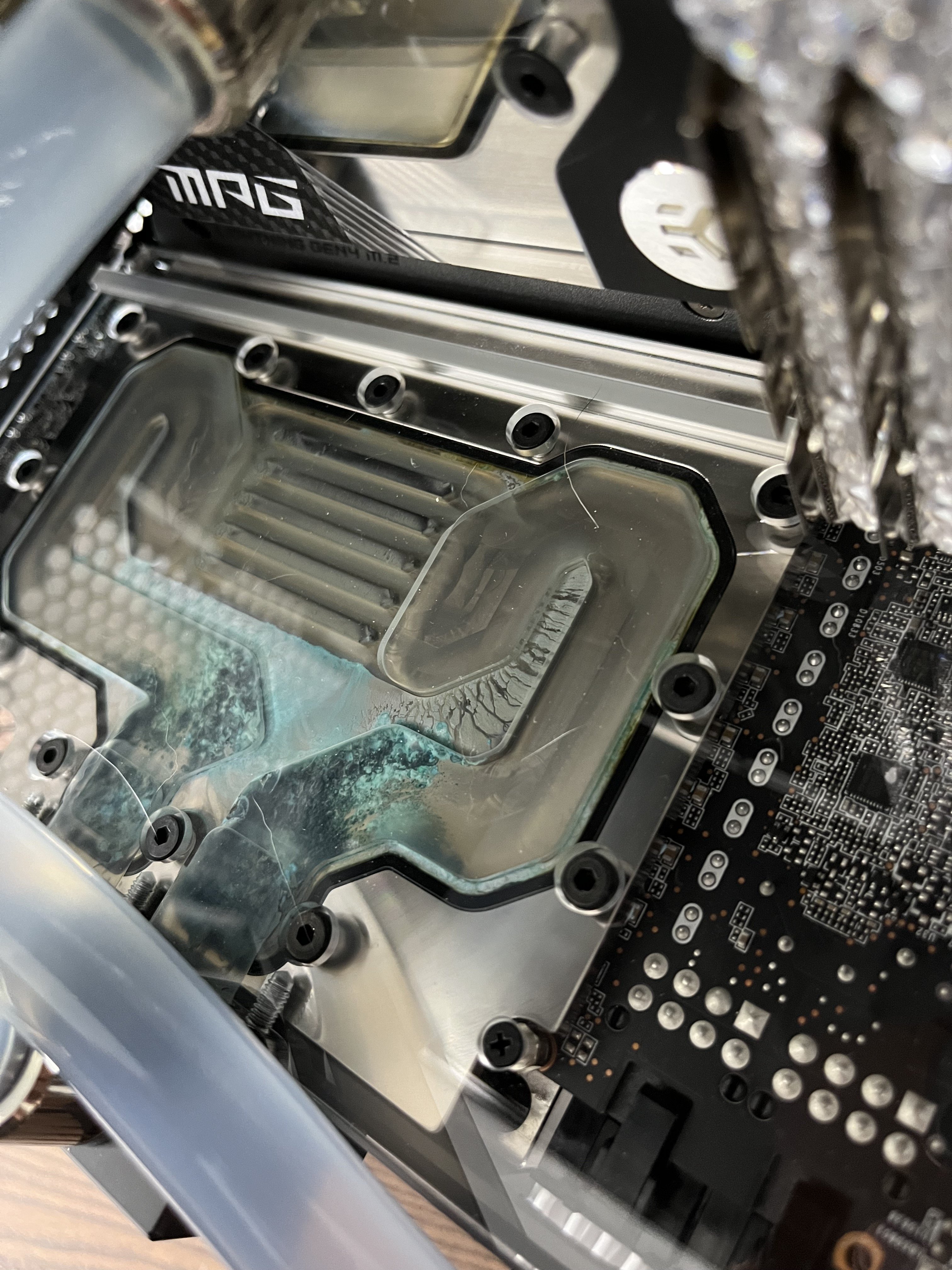

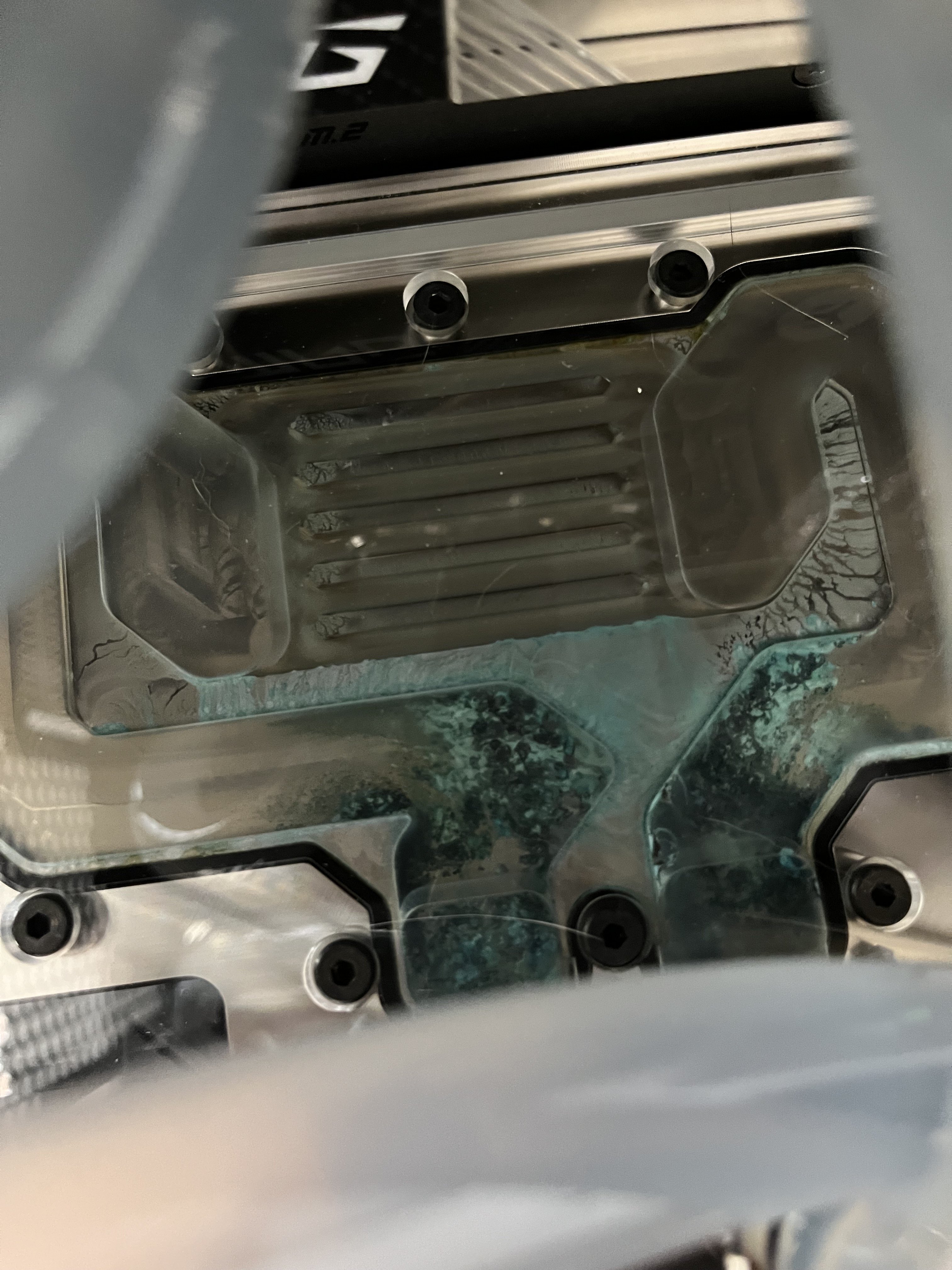

Hi Zusammen,
ich bräuchte ein paar Ratschläge.
Ich habe vor 7 Tagen den Wasserkühlkreislauf meiner Frau erweitert.
Der Loop bestand bis kurz nach Weihnachten nur aus Monoblock, PE360 Radiator und AGB.

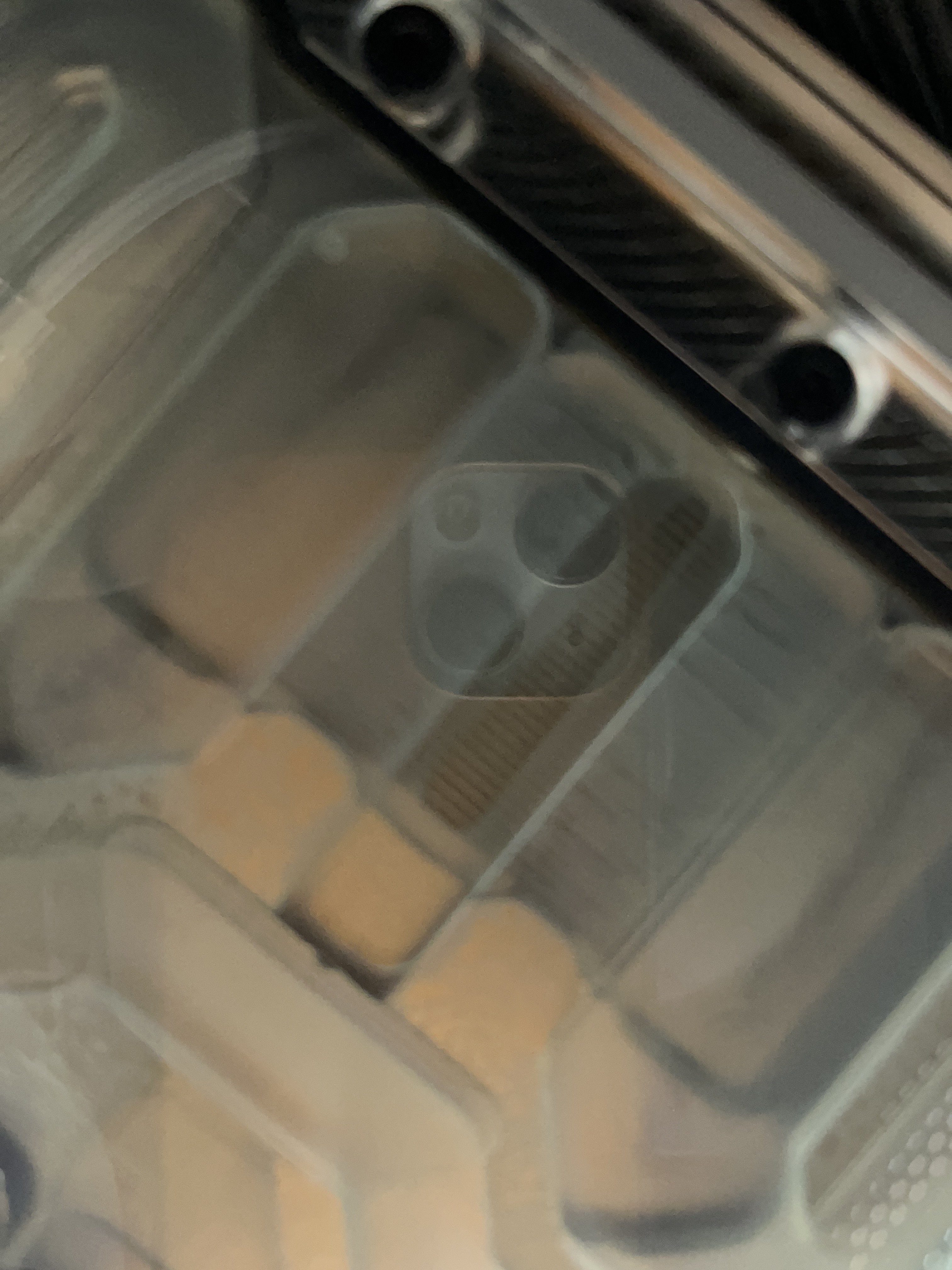

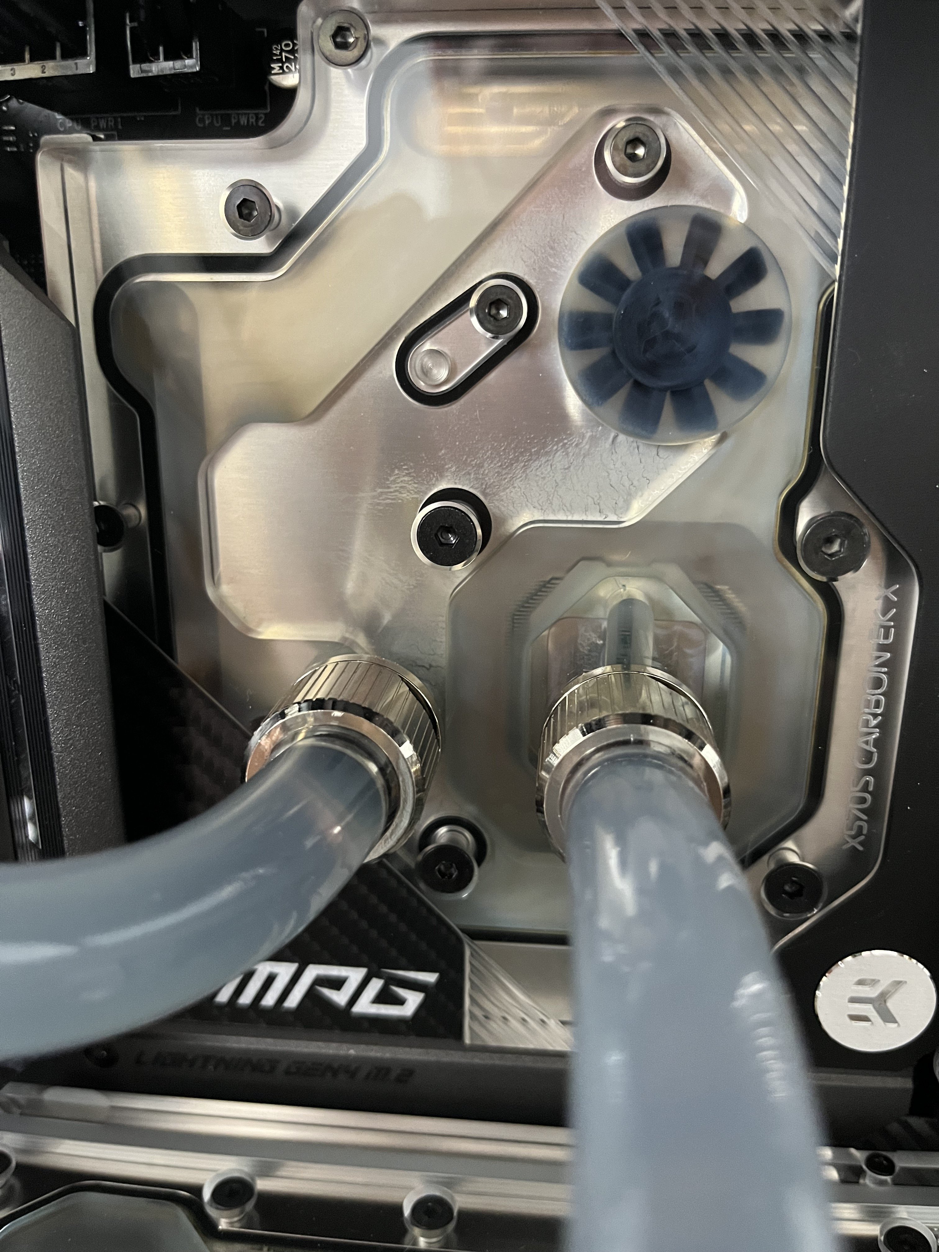

Und nach wenigen Tagen sehe ich folgendes auf der Active Backplate (siehe Bilder) der CPU Monoblock und der Grafikkartenblock scheinen, zumindest auf den ersten Leihenblick, noch nicht betroffen zu sein. Das vorher klare Wasser hat sich leicht bläulich verfärbt, was ich mit dem gelösten Nickel begründen würde.
Alle Teile wurden vor dem Um bzw. Einbau mit destilliertem Wasser mehrfach gespült. Die Schläuche wurden komplett getaucht, weil sich etwas vom alten Kühlmittel schon abgelagert hatte. (Mystik Fog)
Folgende Teile sind nun im Loop enthalten:
  • EK-Quantum MSI MPG X570S CARBON EK X D-RGB
  • EK-Loop Soft Tube 10/16mm 3m - Clear
  • EK-Quantum Torque STC-10/16 - Nickel
  • EK-Quantum Kinetic FLT 360 D5 PWM D-RGB - Plexi
  • EK-CoolStream PE 360 (Triple)
  • EK-Quantum Vector² RE RTX 3080/90 ABP Set D-RGB - Nickel + Plexi
  • Alphacool NexXxoS ST20 HPE Full Copper 360mm Radiator
  • Alphacool Tec Protect 2 Clear 1000ml
Handelt es sich hierbei um schon Korrosion ? Ich habe eigentlich darauf geachtet, nur Kupfer und Nickel Elemente zu verbauen.
  • Was könnte die Ursache sein?
  • Was kann die Teile noch Retten ? Wenn ja wie ?
  • Wenn die Flüssigkeit nicht i.O. ist müsste es sich doch überall ähnlich im Loop zeigen oder ?
Falls die Reihenfolge im Loop von Bedeutung sein sollte:
AGB--> Alphacool ST20-->GPU-->CPU-->PE360-->AGB
Ich bin etwas Ratlos habe hier im Forum einen älteren Artikel gefunden stimmt dieser mit meinem überein?
https://www.computerbase.de/forum/threads/korrosion-oder-biofilm.2032522/
Wenn benötigt kann ich die Bilder auch nochmal als Vollbild einfügen.
Schon einmal vorab viele Dank für eure Unterstützung.

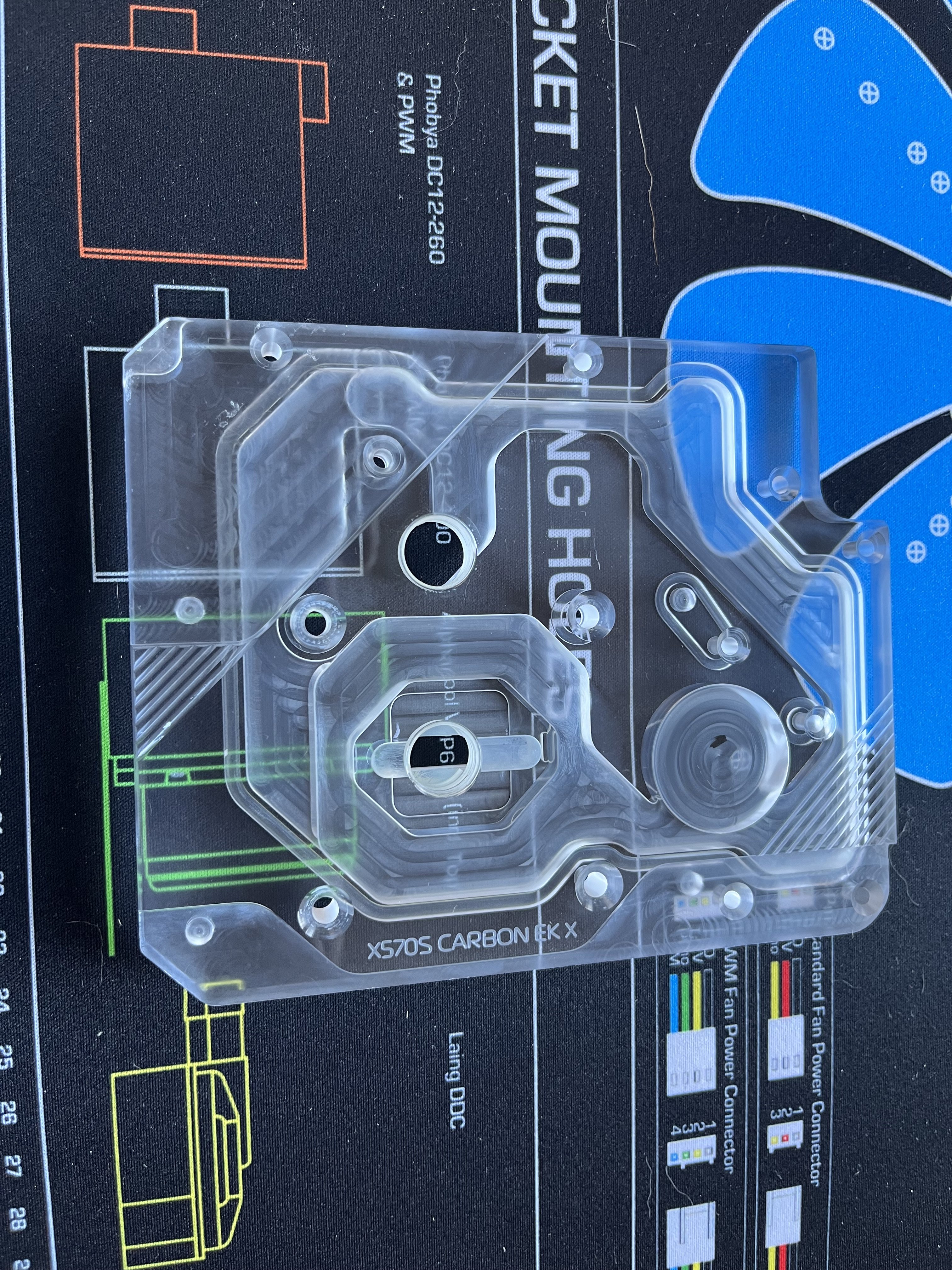

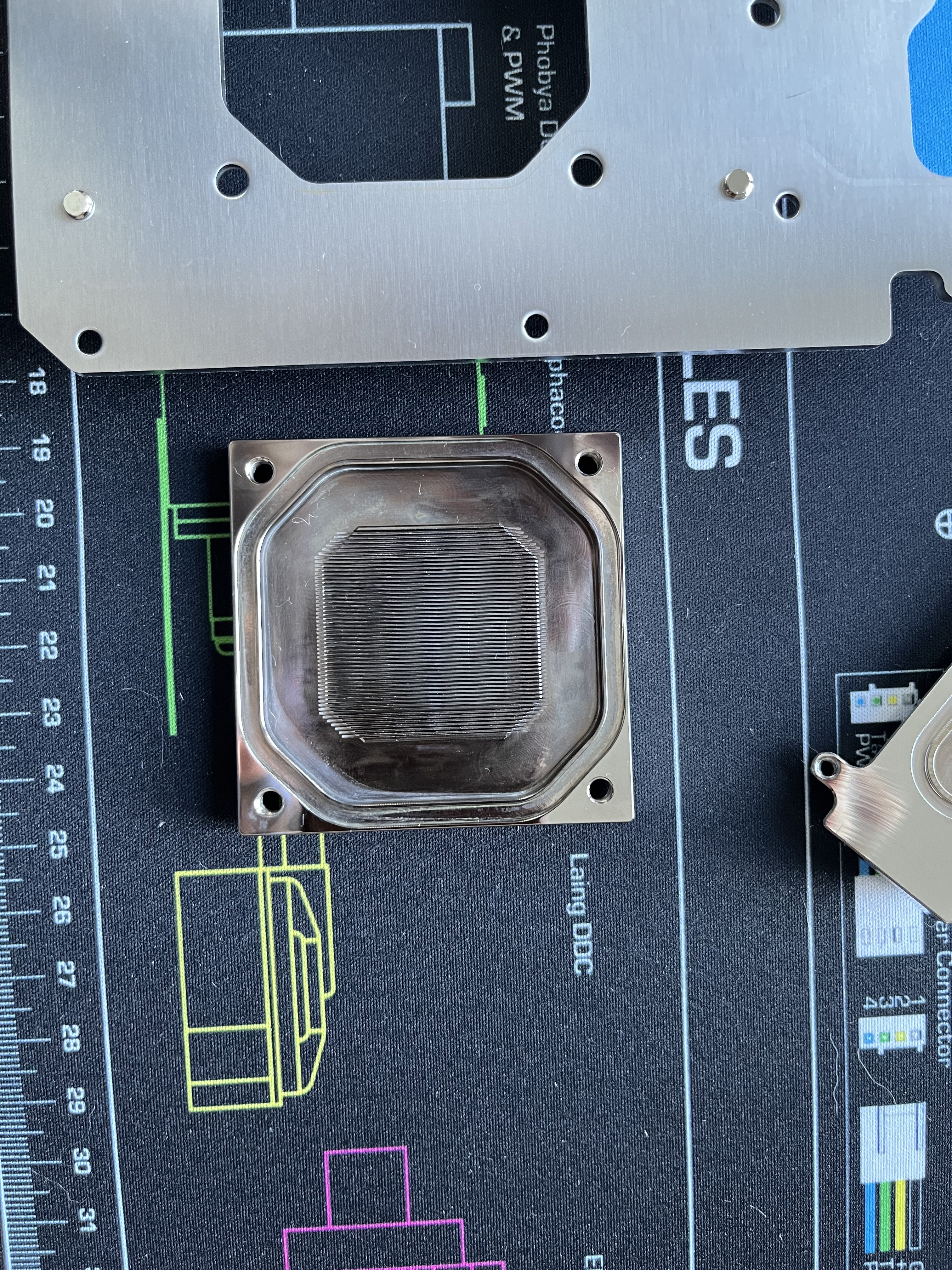

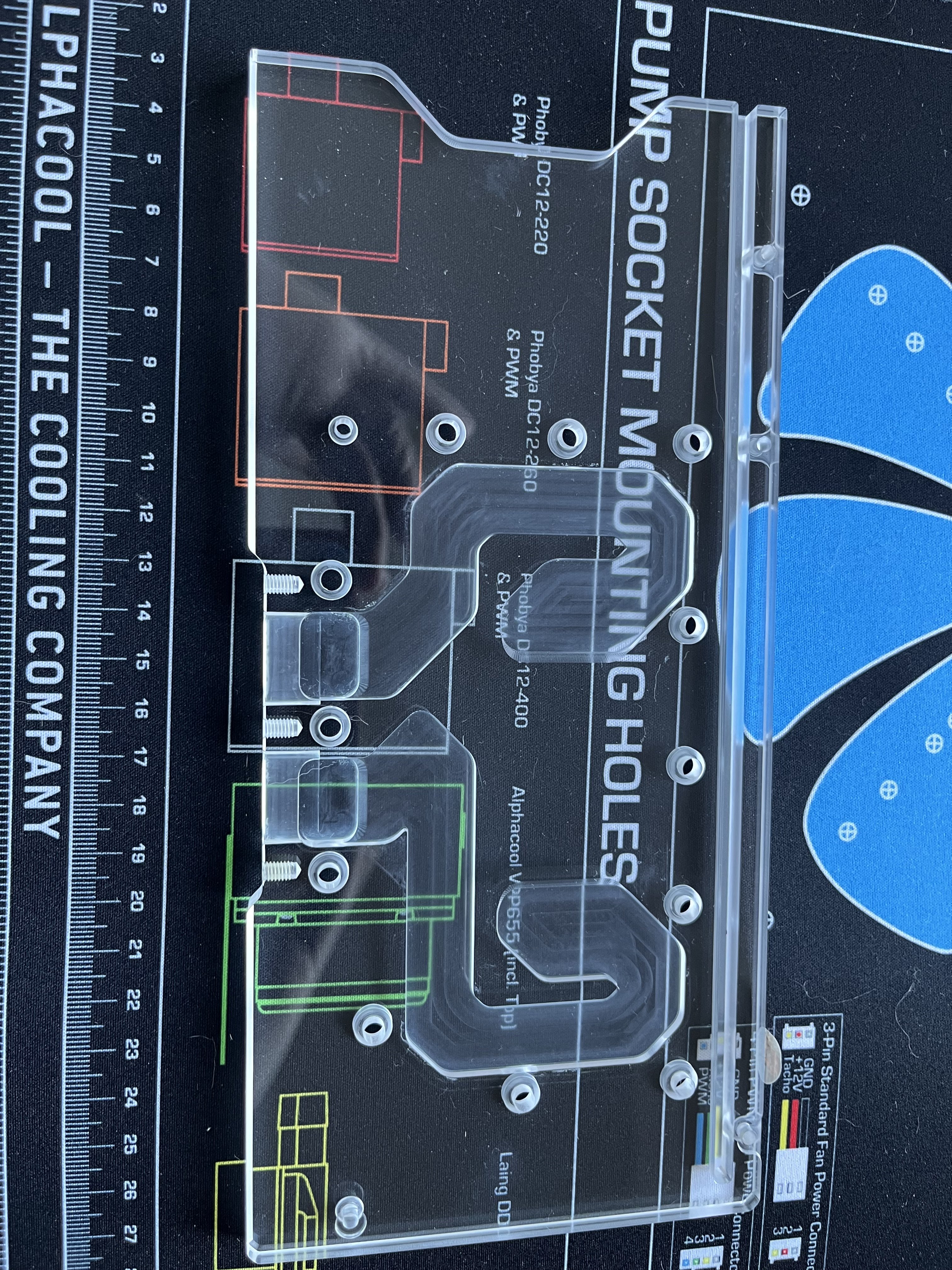

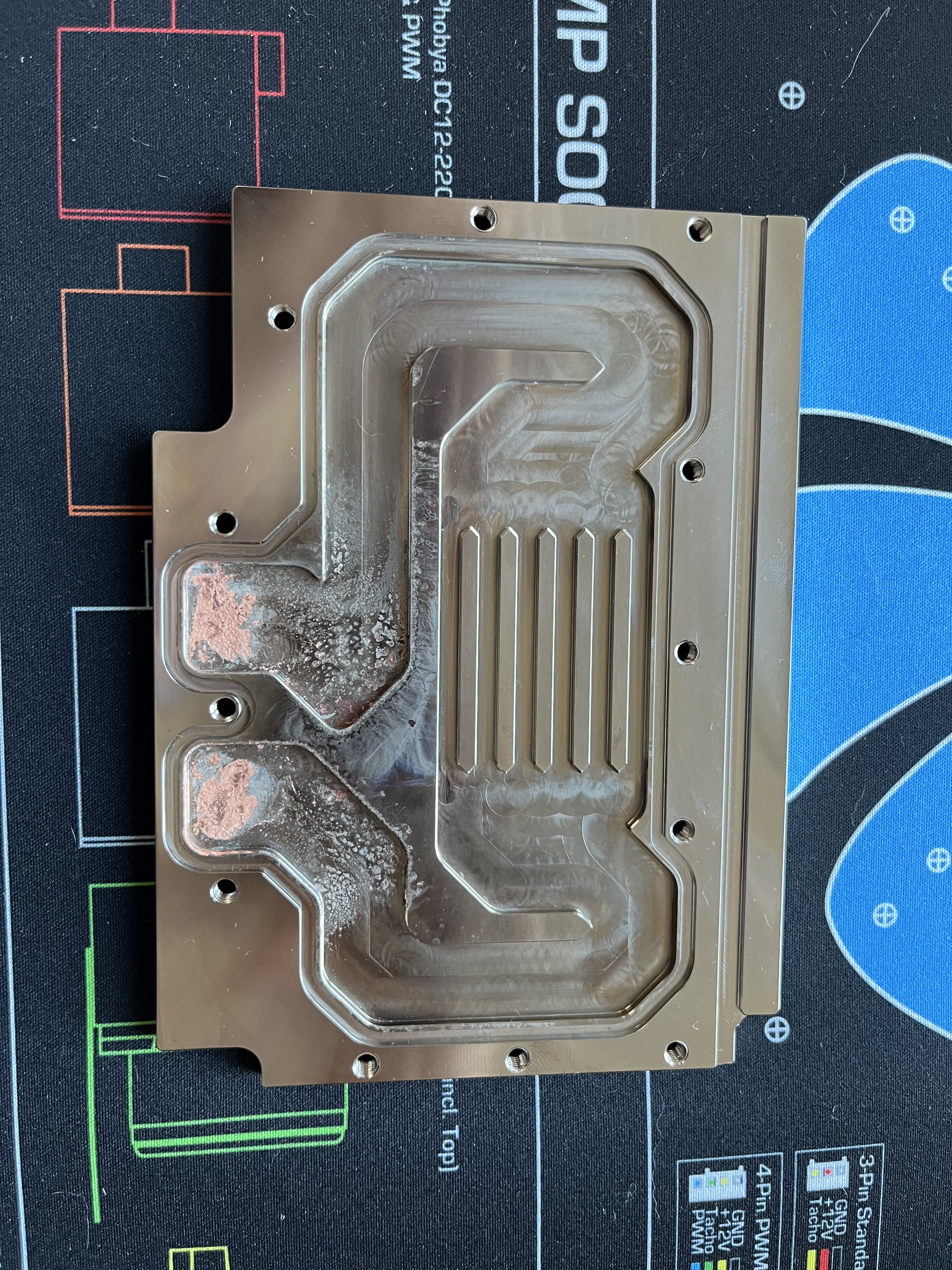

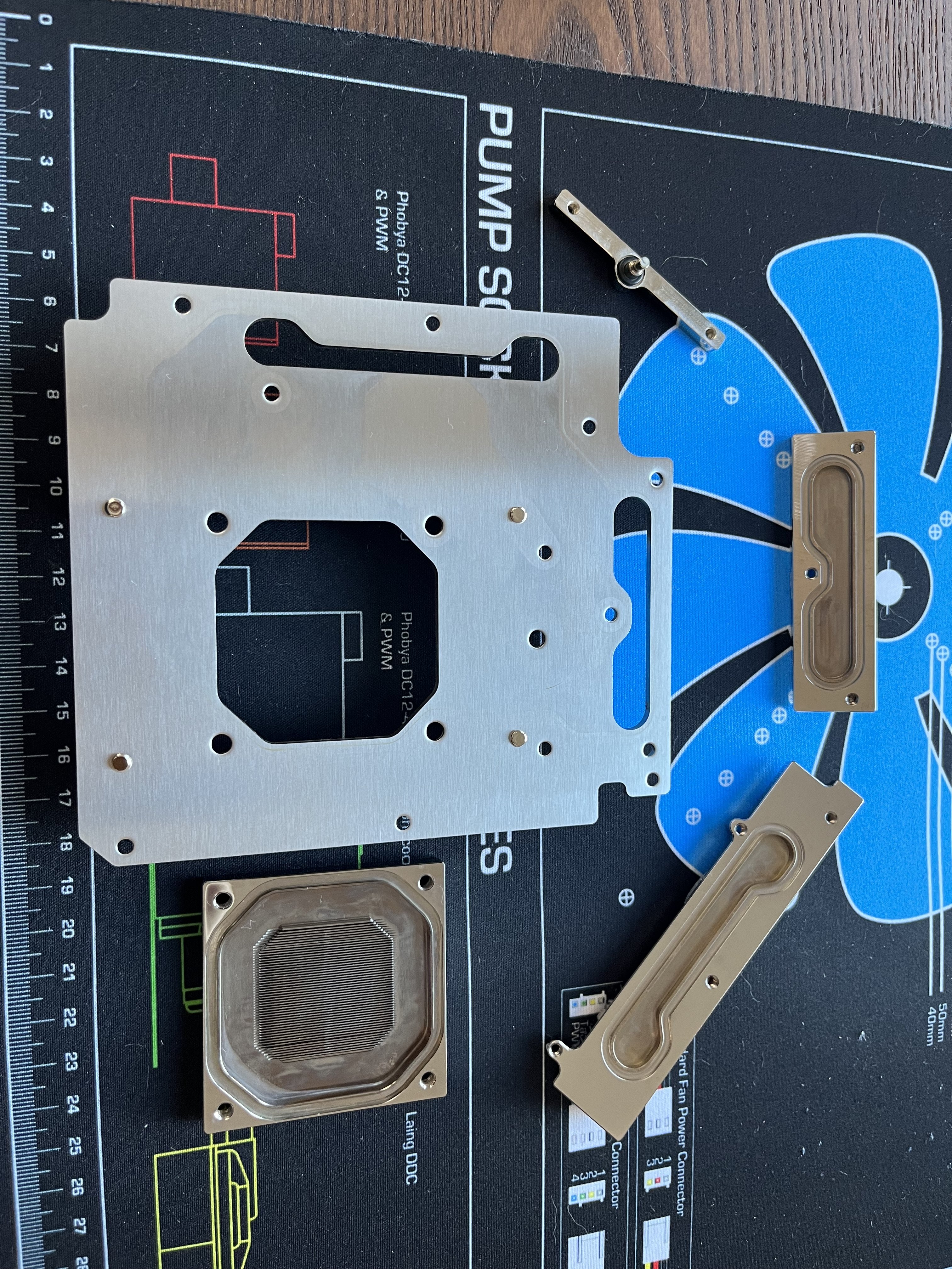

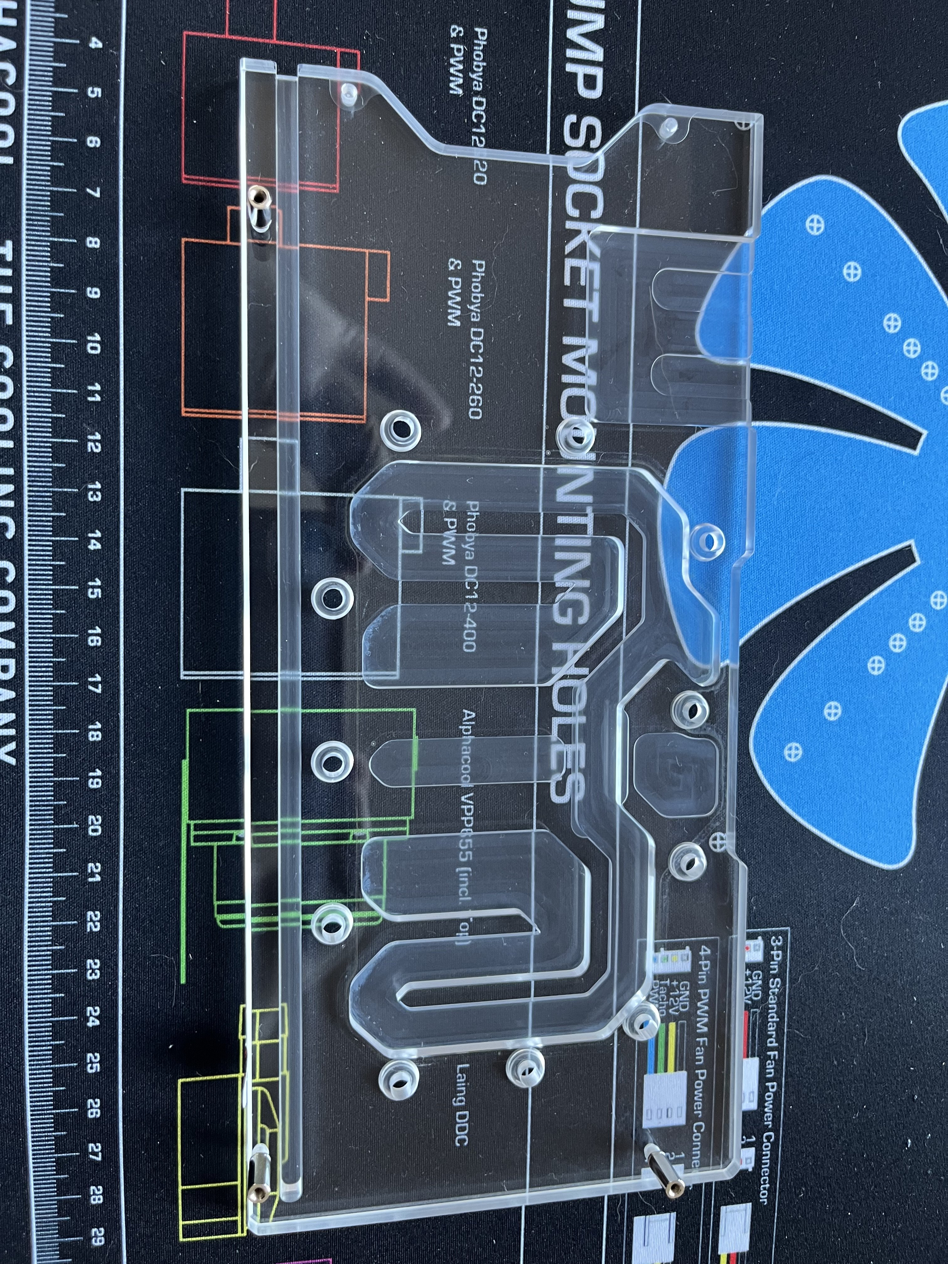

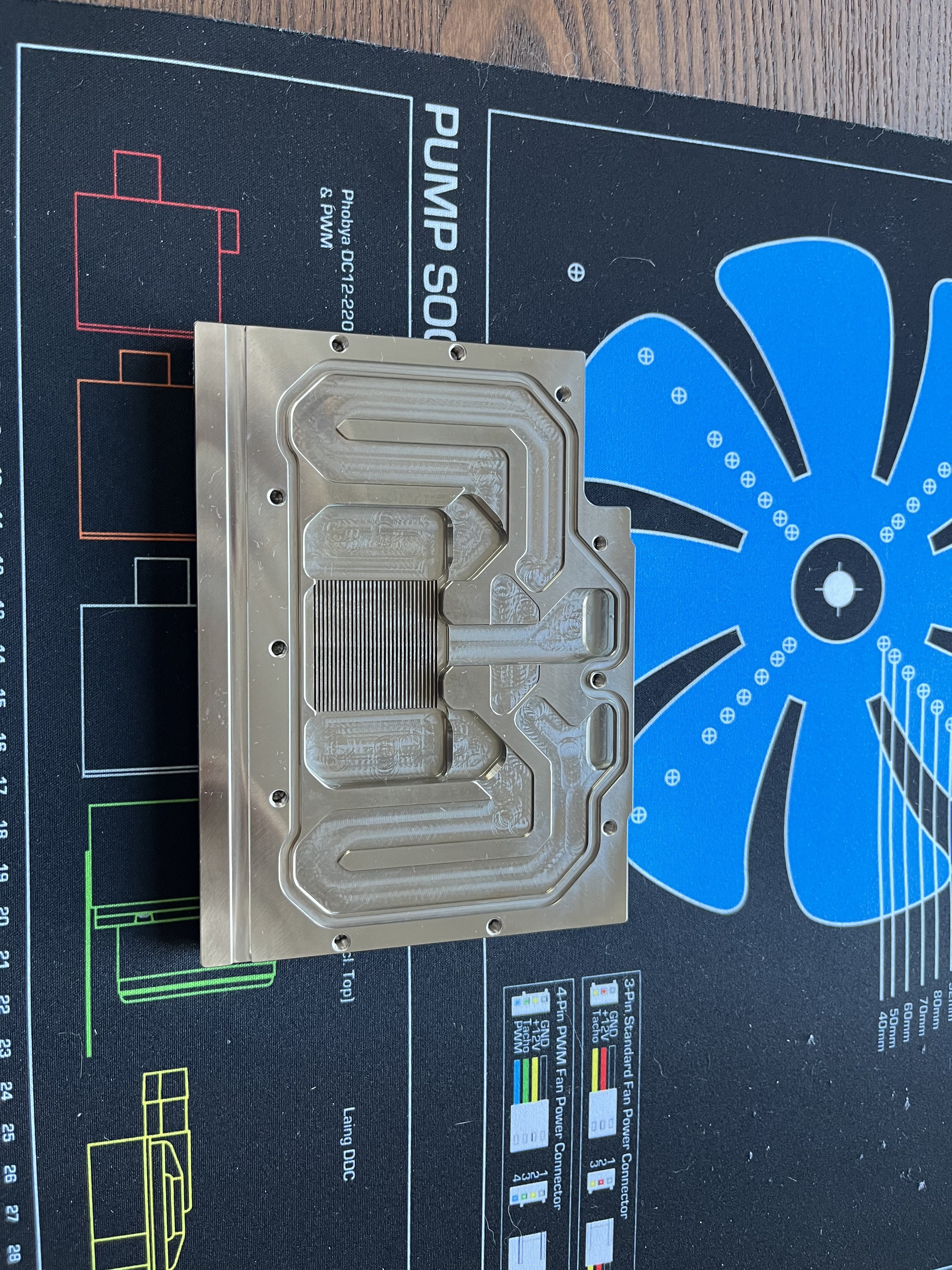

Hier mal ein paar Bilder nachdem alles mit warmen Seifenwasser gereinigt wurde. Wie am Anfang vermutet ist nur die Active Backplate betroffen gewesen. Alles andere sieht für mich gut aus.
Für die D5 habe ich auch eine Lösung gefunden und werde ich gleich noch säubern.
IMG_1135.JPEGIMG_1136.JPEGIMG_1137.JPEGIMG_1138.JPEGIMG_1139.JPEGIMG_1140.JPEGIMG_1141.JPEG
Hat denn jemand ne Vermutung warum genau an dieser Stelle nur das Kupfer korrodierte? Alles andere sieht ja sauber aus.
duskstalker schrieb:
nickelbeschichtung hats ja völlig zerlegt.
Nicht nur die, auch im Kupfer sind regelrechte Krater.
Schwer zu sagen, aber da es nur dort ist, wirkt das fast, als hätte die Kühlflüssigkeit eine Abrasive Wirkung gehabt und die obersten Schichten abgetragen, fast wie bei einem Sandstrahler.
Würde mit Verwirbelungen bei den Anschlüssen für mich zumindest Sinn ergeben.
Wenn ich mir das Alphacool Tec Protect 2 aber genauer anschaue, frage ich mich, was da abrasiv sein soll, das ist destilliertes Wasser mit Glysofor L(Frostschutz/Korrosionsschutz) und Rhoba KLA (Passivierung/Stabilisierung pH-Wert).
Irgendwie nichts, wo ich sagen würde, da sind feste Partikel drin, welche die Oberflächen abtragen, wie es bei undurchsichtigen Show-Kühlflüssigkeiten (wozu ich auch das "Mystic Fog" zähle) der Fall ist.
Aber selbst die Dinger haben zB bei den Projekten von der8auer erst nach längerer Laufzeit die Oberflächen angegriffen und dann bevorzugt von den weicheren Materialien im Loop wie den Hardtubes.
Bei JayzTwoCents war selbst nach Jahren kaum was zu sehen.
Der Loop läuft so ja gerade mal etwas über zwei Wochen, da muss noch mehr hinter stecken, was die Oberfläche in derart kurzer Zeit so angegriffen hat.
