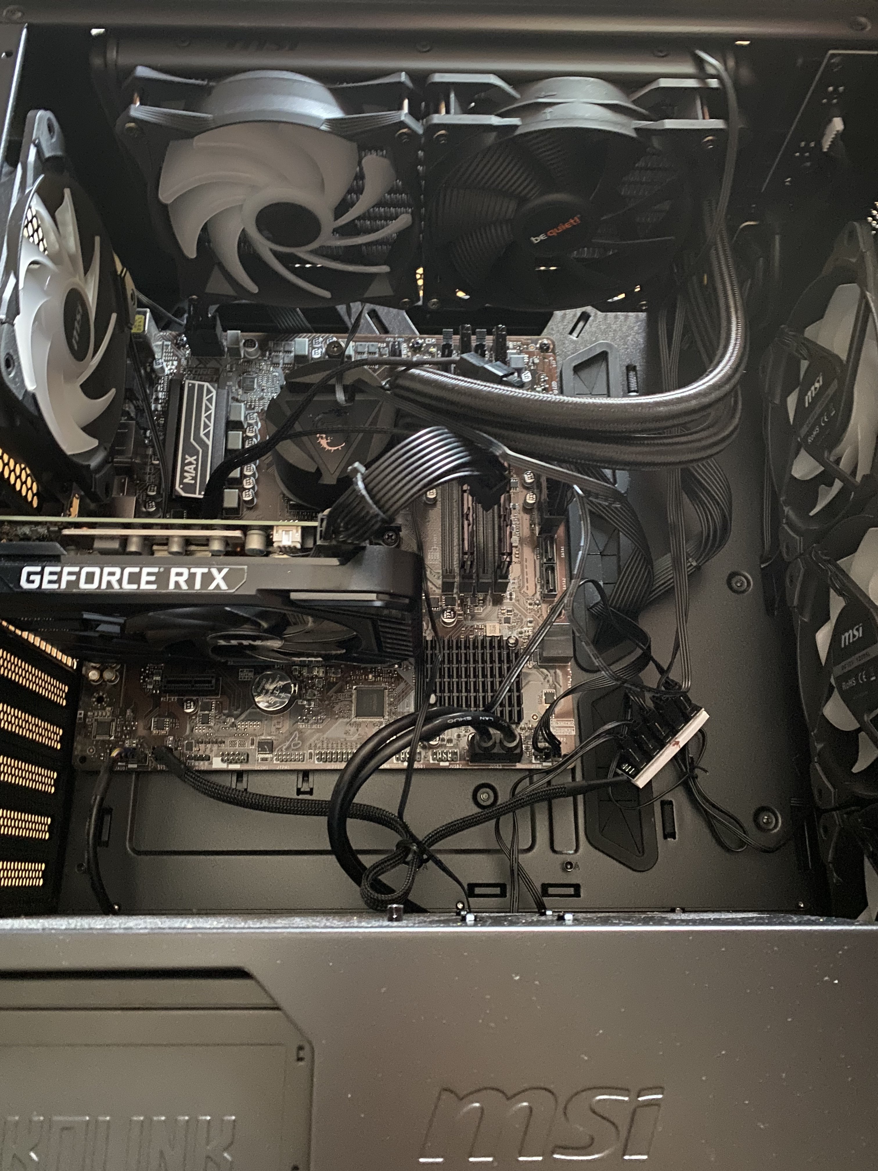

Wenn ich meinen Pc starte dann fängt meine WK an zu rattern und macht dieses Geräusch dann durchgehend. Die MSI Liquid 240 R ist 3-4 Monate alt und ich hatte vorher nie Probleme damit. Was kann ich tun? ( beim bild einfach die kabel nicht beachten :)

Evtl. hat sich einfach Luft an der Pumpe angesammelt.
Alle Lüfter abstecken - rattert es weiter? - Pumpe...

Als erstes alle Kabel nachschauen, ob da vielleicht eins an einen Lüfter kommt.
Als nächstes, wie oben schon gesagt wurde, klemm mal alle Lüfter ab. Wenn es dann noch rattert weiterschauen. Es gibt noch den Lüfter von GraKa und Netzteil. Den GraKa- Lüfter kann man oft nicht so ohne Weiteres abklemmen und vom Netzteil solltest Du die Finger lassen ohne fachliche Ausbildung darin. Das kann wirklich ernsthaft unter Umständen LEBENSGEFÄHRLICH werden. Kein Spass.
Aber Du kannst Dir ne leere Küchenpapierrolle oder etwas ähnliches nehmen und damit horchen, ob das Rattern von einem der beiden Lüfter kommt.
Wenn es dann immer noch rattert ist, dann ist die Wahrscheinlichkeiut leider sehr groß, dass die Pumpe der AIO alle viere von sich streckt.
Dann raus mit dem Teil in der Hoffnung, das der Erstatz etwas länger hält.
