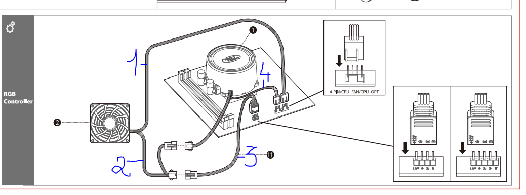

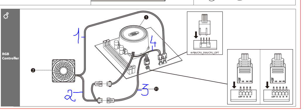

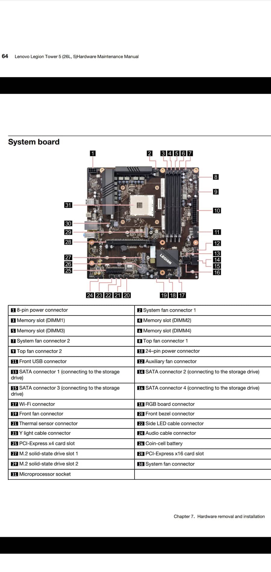

Hallo, ich habe einen Lenovo Legion T5 und würde gerne den Box Lüfter durch eine GAMMAX L120T Wasserkühlung ersetzen. Ich komme leider von Apple. Wo stecke ich 1,2,3,4 am Mainboard an? Ich glaube das Board ist ein 550er Lenovo. Hat auch einen RGB Anschluss kann ich den nutzen? Wo stecke ich 4 u 1 an da gibt es nur einen CPU FAN Anschluss - mit einem Splitterkabel oder? Ich danke euch.
- Oder brauche ich den RGB nicht? Hat eh nur Blau der Lüfter.
- Das Problem, man kann über das Mainboard nicht die Lüfter Steuern. Irgendwie geht das bei lenovo nicht.
Auch die Fanapp findet keine Lüfter zum einstellen.
- Ist das egal und regelt das die Wasserkühlung dann alleine? Die Drehzahl des Lüfters?
Einige schreiben das das Licht des Lüfters erst ab 1000 Umdrehungen leuchtet - passiert das dann wenn man ihn nicht ansteuert oder ihn mit RGB verbindet?

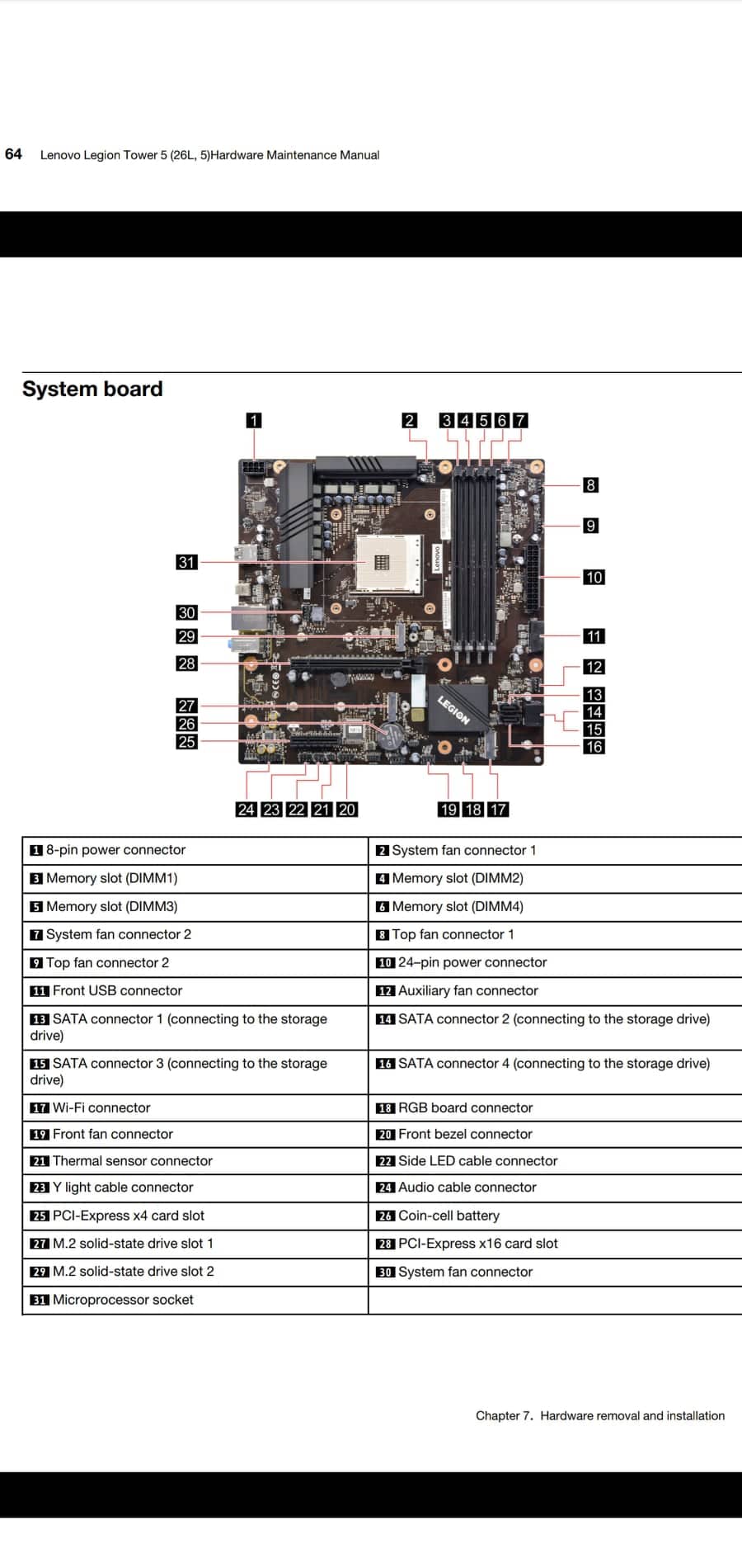

- Wo soll ich 4 und 1 Anstecken ? Bei meinem Board heisst das System Fan Connector 1 und System Fan C 2. Siehe Fotos. Der CPU Lüfter von lenovo ist an System Fan Connector 1 angeschlossen.
Danke Euch !!!
Der Lenovo Legion T5 ist ein Fertig PC - bei diesem ist es nicht vorgesehen den CPU Kühler gegen eine AIO zu ersetzen, daher weiß ich nicht ob die entsprechenden Anschlüsse auf dem MB überhaupt vorhanden sind.
Was spricht gegen die Verwendung eines besseren Tower-Kühlers wie einem Arctic Freezer eSports 34 DUO ?

Die Anschlüsse des Mainboards sind oben Angeführt.
Und ein Tower funktioniert glaubst du? Den Arctic hatte ich eh auch im Auge.
Einfach an System Fan Connector dann anschliessen wo der alte angeschl. war?
Danke Dir !
Jo, genau.
Ne 120er AiO ist eh rausgeworfenes Geld und wenn du nicht unbedingt auf RGB Wert legst, ist ein guter Tower wesentlich besser.
die steuerung erfolgt über das MB bzw dessen BIOS/UEFI.

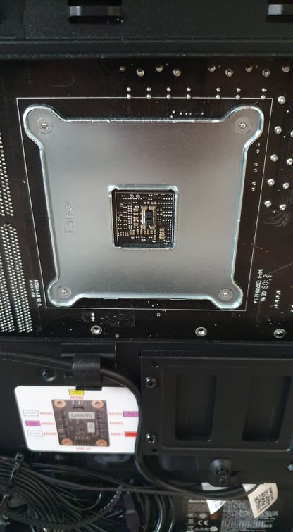

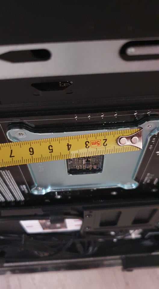

Auf der Rückseite 10x10 cm.

@VIEVIIVIE:
10cm von mitte loch zu mitte loch? echt? dann ist das irgendwas proprietäres. dürfte dann schwer werden was passendes zu finden.
Und amd?
Ja von Loch zu Loch.

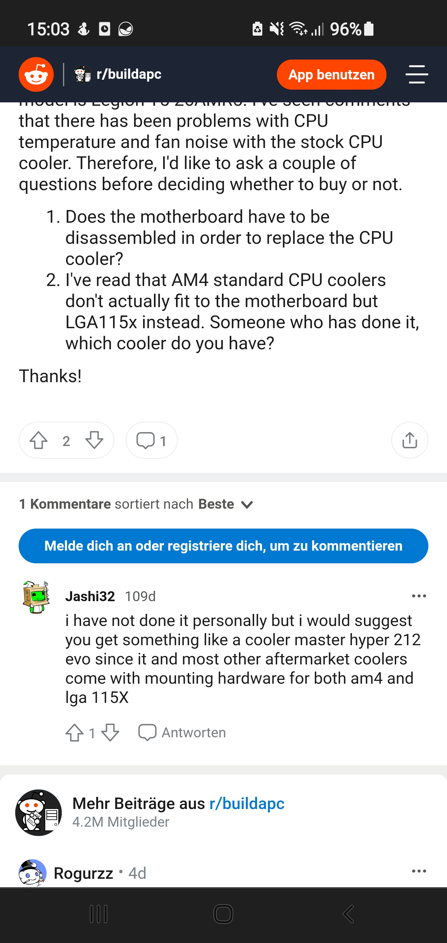

Nein, lga 115x ist der Intel sockel, der hat 75mm. Mach doch mal ein Bild mit Lineal, vielleicht reden wir aneinander vorbei.
Asche über mein Haupt, es sind 7,5 cm.

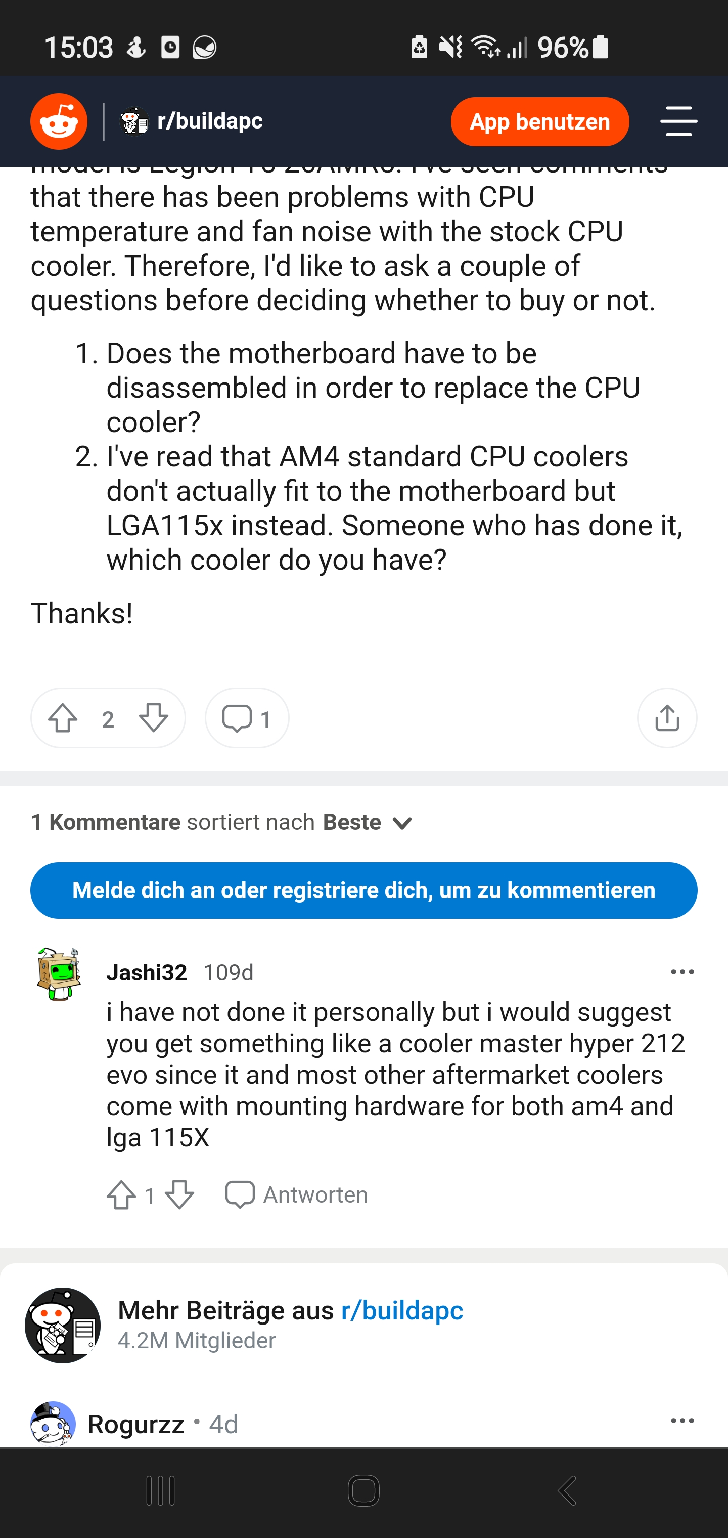

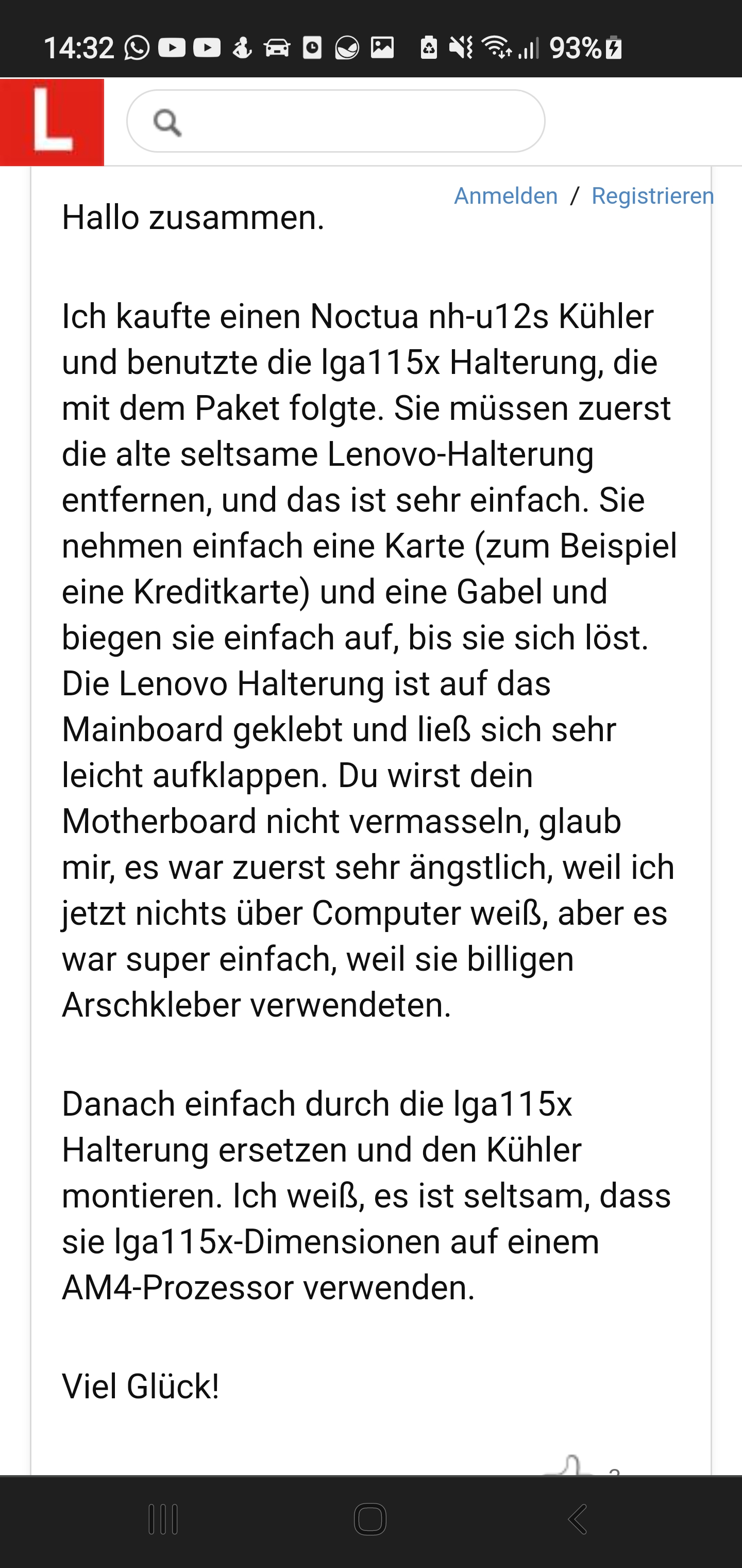

So, dann sind wir schonmal einen Schritt weiter.
Orientiert dich doch einfach an dem Thread bei Lenovo, da steht ja auch, wie du das später verbaut bekommst (insb die Punkte zur Backplate sind wichtig)
Passen würde dann wohl jeder Kühler, der für Intel gedacht ist, also auch der eSports.
