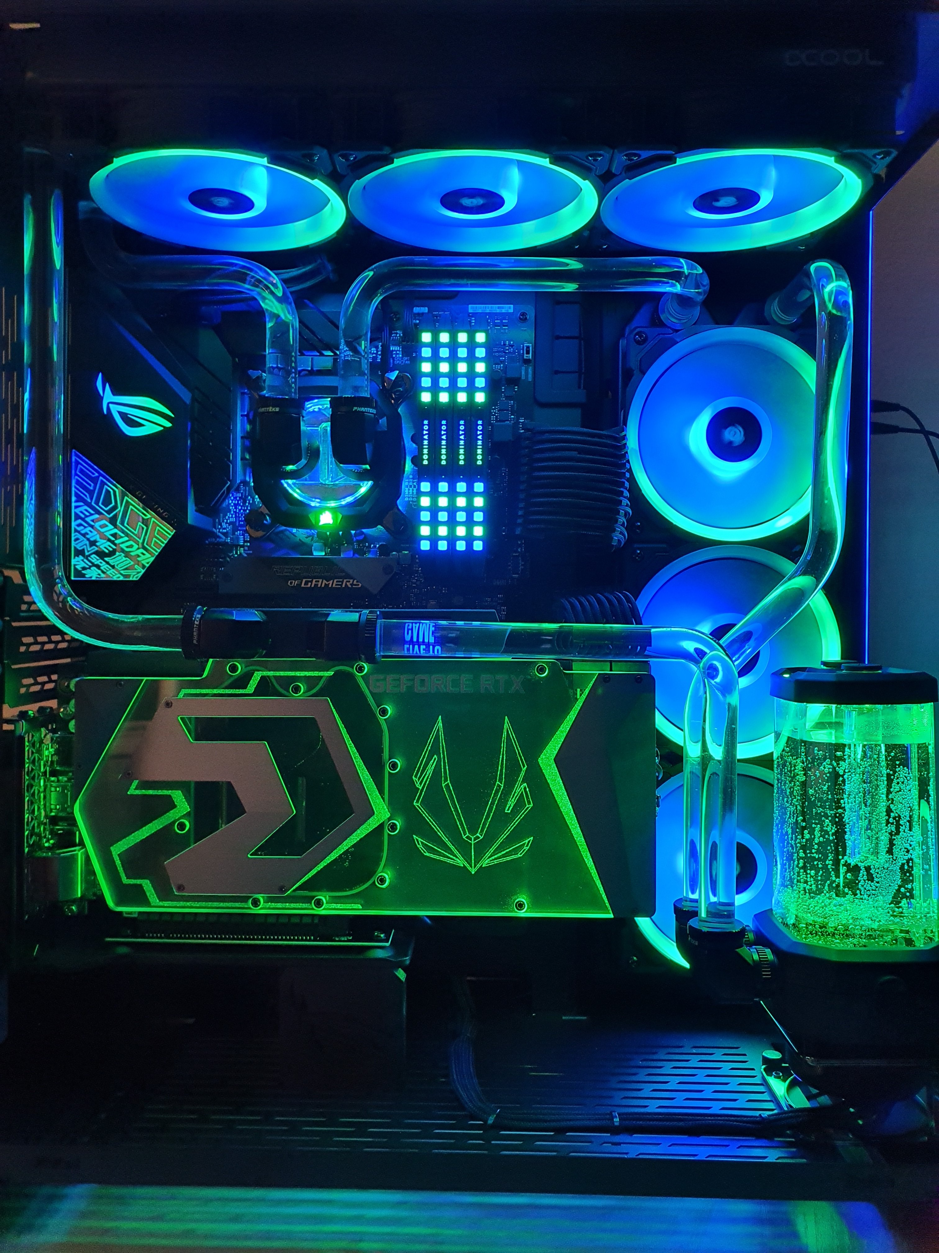

Moin,
ich habe heute endlich meine erste Custom Wakü fertiggestellt.
Alles funktioniert einwandfrei, alles was mir noch fehlt ist ein Programm womit ich die Wassertemperatur überwachen kann, ich habe eine Corsair Hydro X XD5 mit dem beiliegenden Temperatursensor auf ein Asus Z390-E Gaming verbaut.

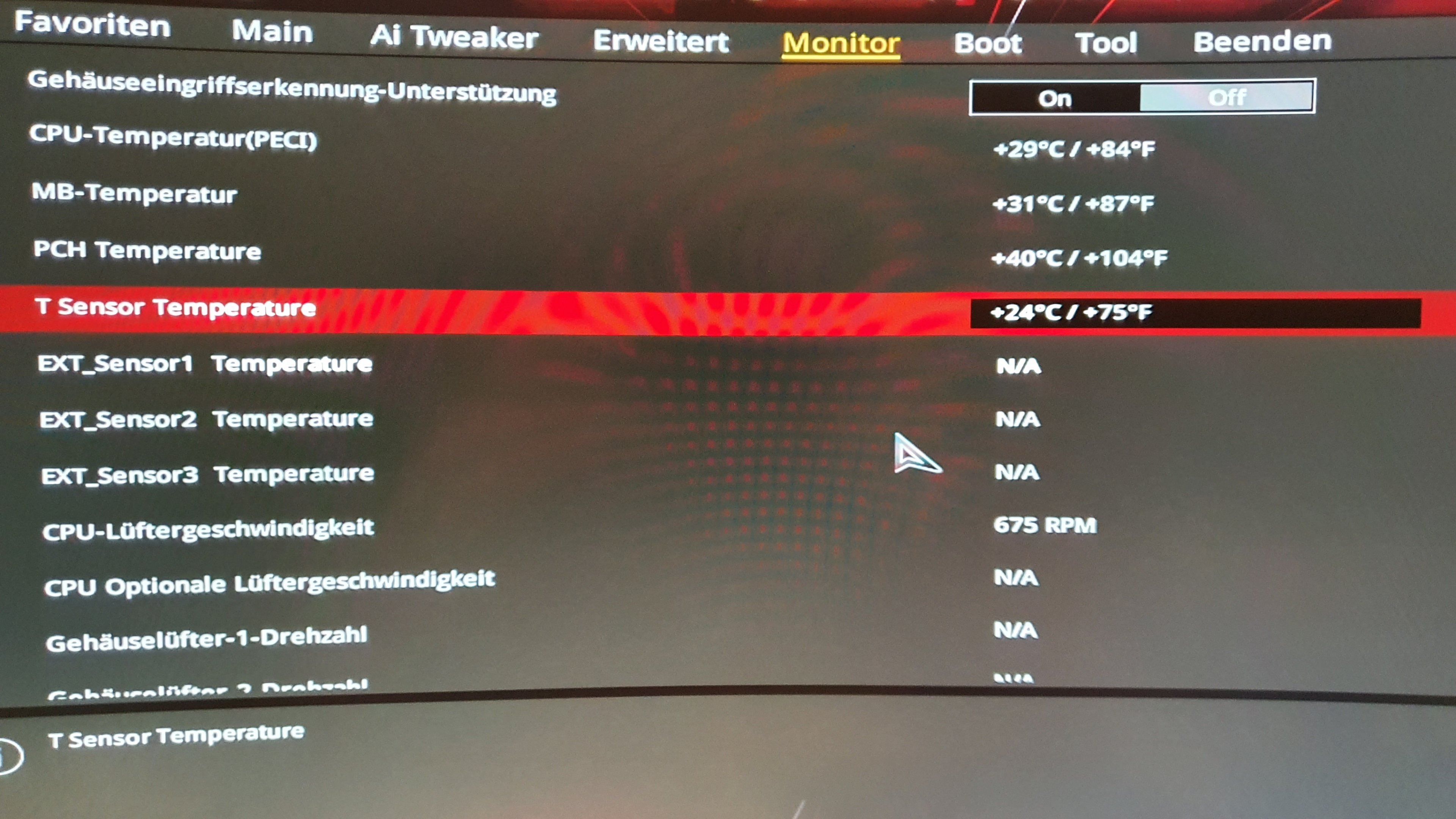

Im UEFI kann ich die Wassertemperatur einsehen also die Funktion ist gegeben.
Bei HW Monitor habe ich TMPIN2, 3, 5, 6 als Temperatur anzeige des MB´s, wo ich nicht weiß was das sein soll.
Ist eins davon der Temperatursensor? Falls nein kennt jemand ein Programm womit ich die Wassertemperatur während des Betriebes einsehen kann?
Kleine Zusatzfrage was sind die Grenzwerte für das Wasser?

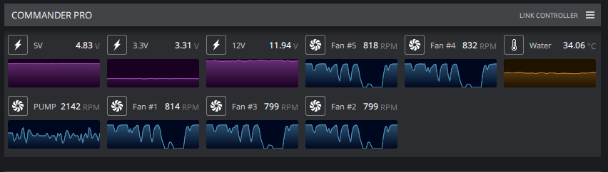

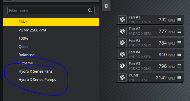

Warum machst Du das nicht über den Commander Pro?
Du hast Profile für den Lüfter und die Pumpe von Corsair und Icue muss nicht die ganze Zeit laufen. Einmal eingestellt, bleibt die Config erhalten.
Beim Corsair Profil stehen die Lüfter wenn das Wasser unter 34°c ist.
Du kannst aber auch eigene Profile für die Fans und Pumpe erstellen.
Für die Steuerung über ICue den PWM-Header der Pumpe and Fan6 vom Commander Pro und den Temp Sensor and Temp1 beim Commander Pro anschließen. Die restlichen Lüfter vor den Radis an Fan1-Fan5 und bei bedarf splitten.

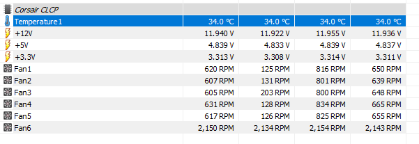

Überwachen kannst Du das ganze dann über Icue oder über HW-Info.
Ich nutze HW-Info. :)
Überwachung Icue:
Überwachung HWinfo
Temp1 = Wasser
Fan1-5 = Radi Fans
Fan6 = Pumpe

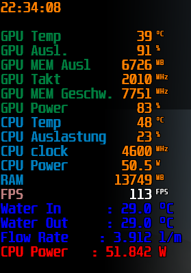

hwmonitor liesst die wassertemp nicht aus.
ich mach das mit hwinfo64.
damit kannst du dir, in verbindung mit dem after burner die angaben im overlay in spielen anzeigen lassen.
hwinfo64 kann auch werte in der taskleiste dauerhaft anzeigen.

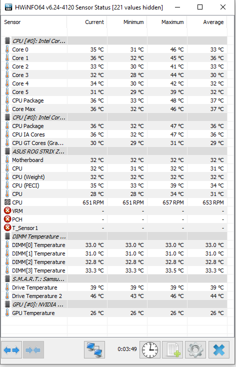

Dort wird mir zwar der Sensor angezeigt (T_Sensor1) aber ohne input.
Im UEFI hat er den selben namen und zeigt mir die Temp.

Mordeos schrieb:
Ich vermute der Sensor ist nur mit dem CommanderPro kompatibel.
Das ist nen stinknormaler 10k-Temp-Sensor mit 2-Pin-Anschluss. Im UEFI bekommt er ja auch eine Temperatur angezeigt, ich frag mich nur, wieso HWInfo da nichts auslesen kann.

Gab es beim ersten Start von HWinf einem Warnmeldung bezüglich bestimmter Sensoren?
Was passiert wenn Du auf den Eintrag rechtsklickst?

Kann sein das dort so eine Warnung war und ich sie dann Weggeklickt hatte nun kommt keine mehr.
Bei Rechtsklick kann ich in die Optionen wie bei allen anderen Positionen auch.

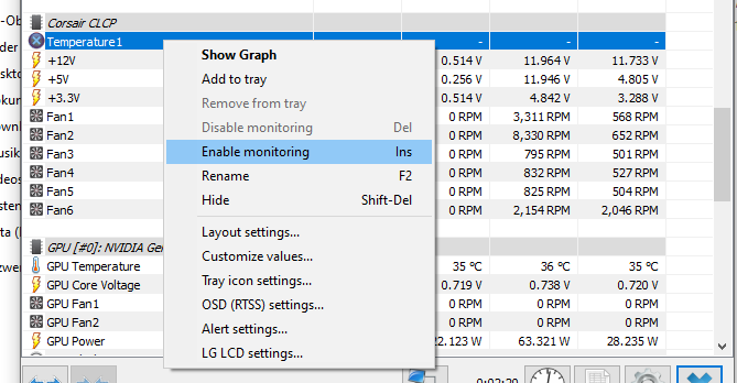

Steht da was von enable monitoring oder so?
Weil wenn ich was von hand deaktiviere, bekomme ich das gleiche Rote X wie Du bei Deinem Sensor.
Hier ein Beispiel wenn ich mein Wassertempsensor deaktiviert habe.
Nein nur Disable monitoring ist anwählbar.
