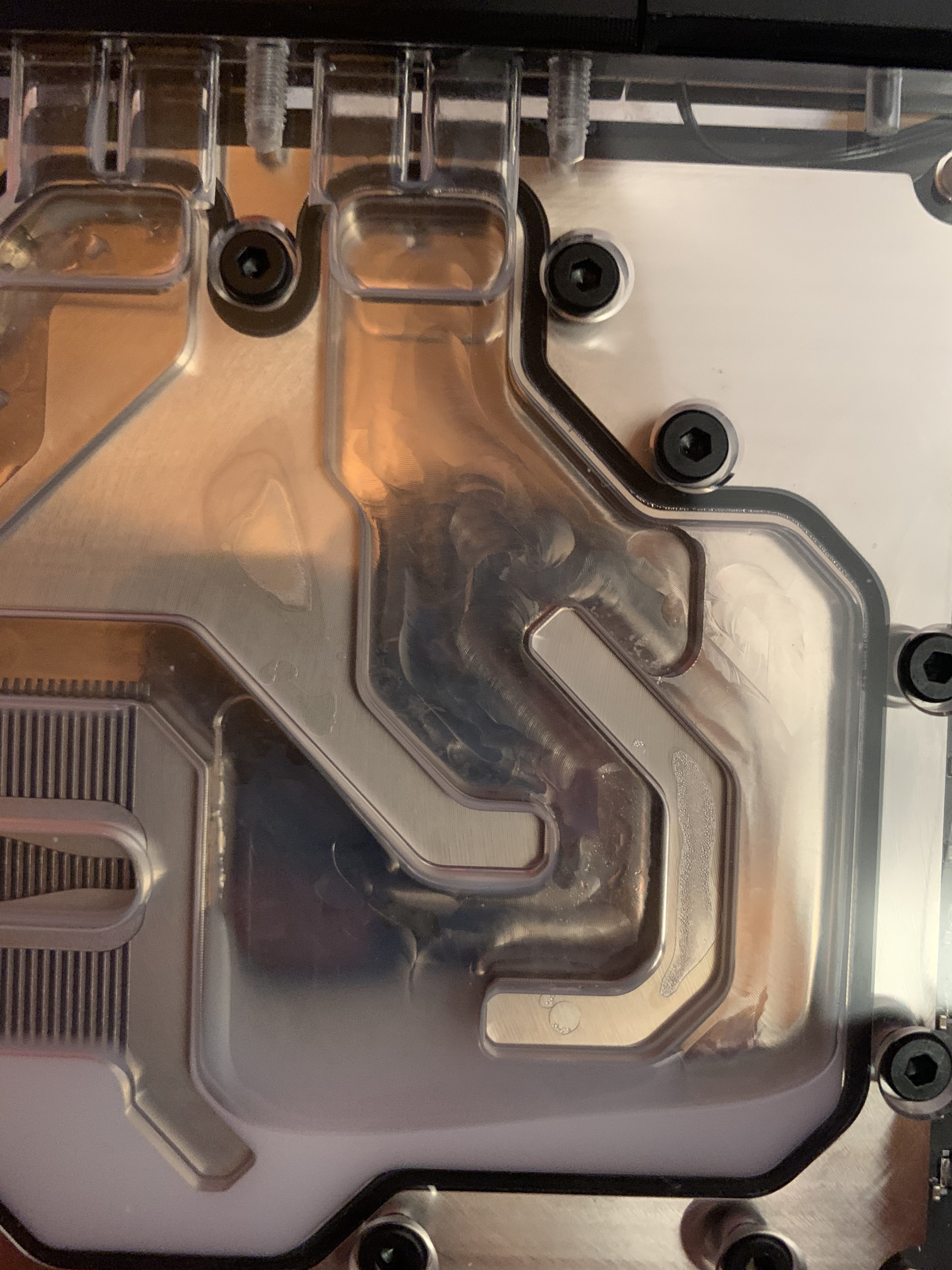

Habe den Block so wie in der Anleitung von ek zusammengebaut neue Paste drauf, die dicke und Anordnung der Pads auch so wie in der Anleitung vorgegeben. Habe aber was eindeckt als ich die gpu ausgebaut habe, 2 undichte Stellen dies sind aber nicht auseherhalb des dichtrings
:siehe bild

Hier noch mal ein Update, habe die gpu noch mal aufgemacht und die ek Wärmeleitpaste gegen mx-4 getauscht seitdem keine abstürze mehr. Auch die Temperatur liegt bei 46 grad (vorher 62) nach 3 stunden Volllast im Spiel und 30 min furmark. Hatte sich wohl ein Pad verschoben oder etwas war nicht richtig fest trotzdem danke für die Tipps.
