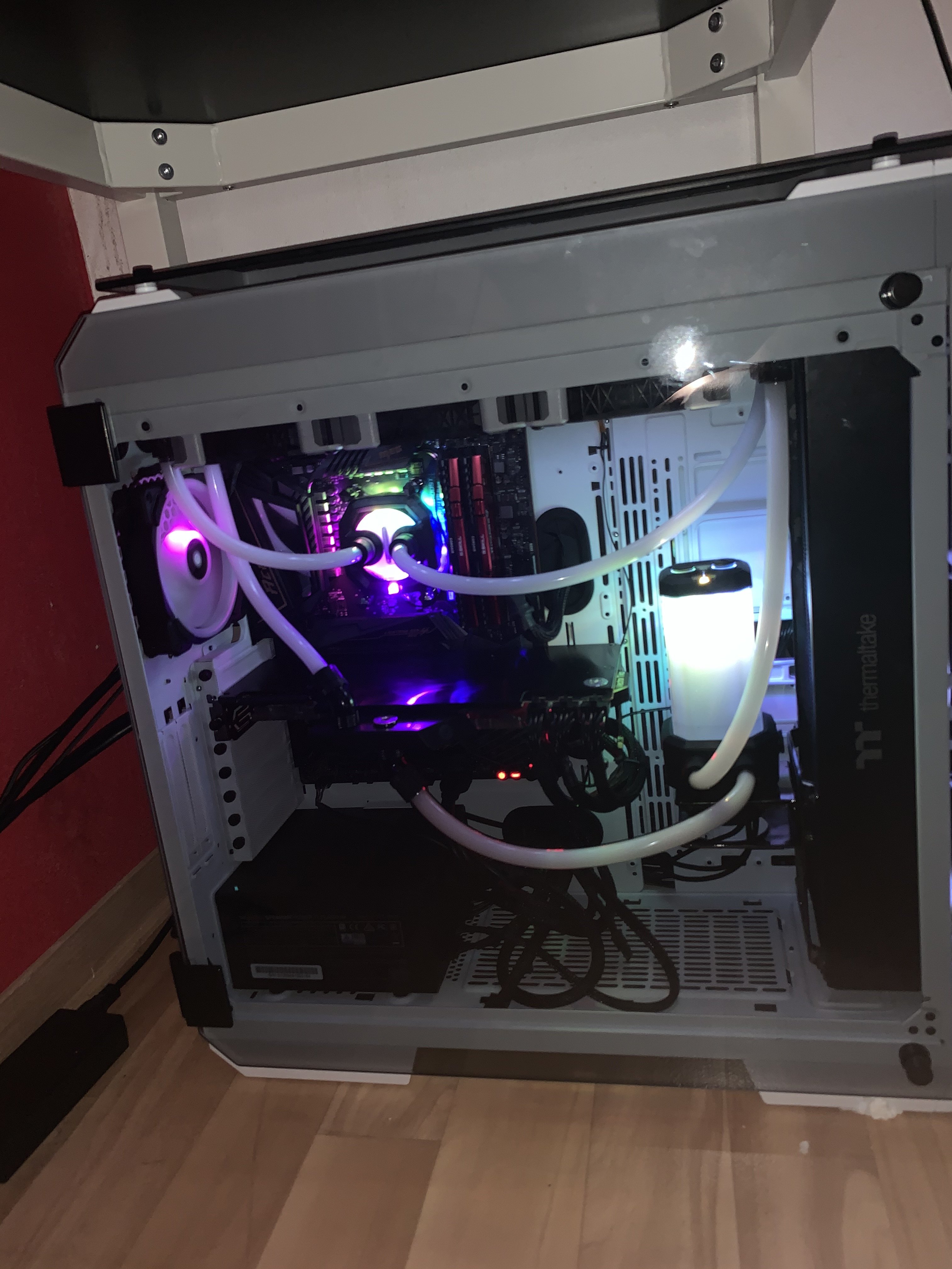

Ich muss mich mal wieder an euch wenden, ich habe vor ca 2 Wochen eine Wasserkühlung in mein System eingebaut hauptsächlich
corsair Produkte bis auf den gpu block und 1 Radiator. In meinem alten Case war nur platz für einen 120 und einen 360 Radiator die Temperaturen waren so schlecht geworden das nach ca 1 stunde Spielen der PC sich abschaltete, nun habe ich gestern auf das Thermaltake View 71 Case gewechselt da es deutlich mehr platz als das Crystal 570x hat. Vorne ist ein 420 Radiator (6 cm dick) der von 2 140 mm Lüftern gekühlt wird (passen nur 2 hin oder 3x 120) oben der 360 mit 3x corsair Mp 120 Lüfter, wenn ich jetzt furmark laufen lasse, bleibt die gpu stabil bei 62 grad (bei Luft Kühlung ca. 74 grad) aber bei ca der helfte des Benchmarks, wird das Bild schwarz und der PC reagiert nicht mehr auch kein Ton mehr. In corsairs Lüfter Steuerung icue kann man Temperatur Protokolle anlegen, dies haben mich dann etwas verwundert die Wassertemperatur bleibt ca 10 min stabil bei 31 grad aber innerhalb von 5 sek steigt sie auf über 50 und hoher, bis er sich abschaltet, da kommt mir nur in den sind, dass die pumpe ausfällt, an der Kühlleistung kann es ja jetzt nicht mehr liegen?
Pc spec:
ryzen 7 3700x oc 4.4ghz
msi rtx 2080ti gaming x trio oc ca 2000mhz
ek gpu block
thermaltake View 71
1x 420 radiator 6cm dick
1x 360 radiator 2,5 dick
Corsair XD5 RGB-Pumpen-/Tank-Kombination
3x corsair mp 120 lüfter am 360 ziehen raus
2x 140 lüfter am 420 blasen rein
1 ll 120 hinten zieht raus

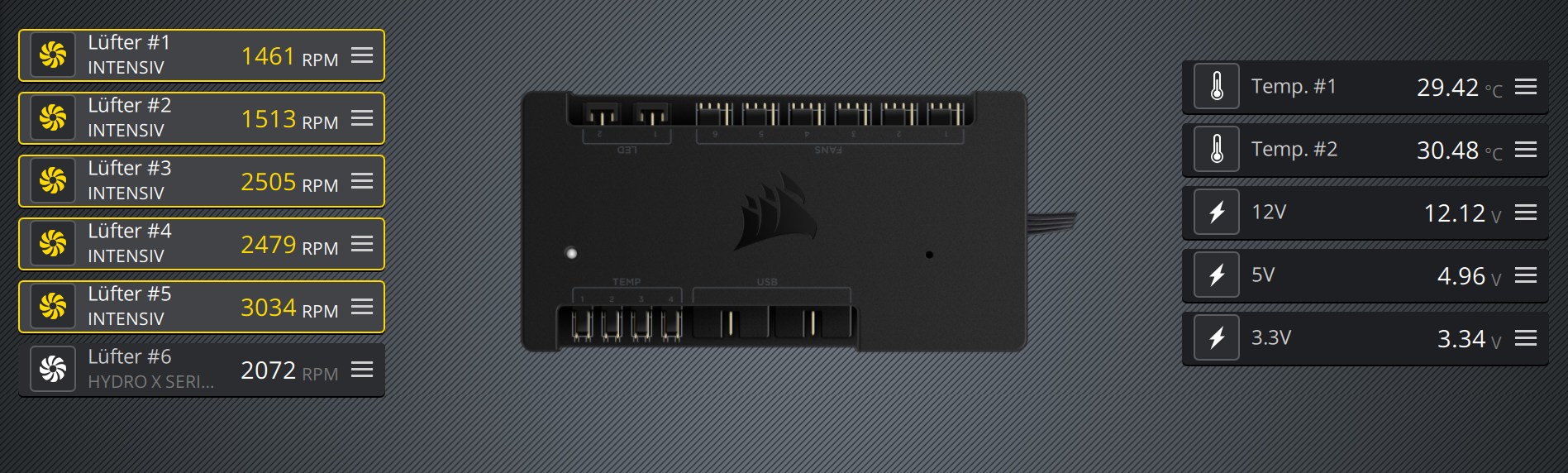

Es sind weder luft blasen in den schlauchen noch Gluckern die Radiatoren, haben den PC mehrfach mit überbrückter Pumpe in mehrere Richtungen geneigt, um die Luft rauszubekommen. Die gpu ist von msi schon übertaktet beleibt aber sehr stabil bei 62 grad. Der Rechner schaltet sich auch in Spielen ab nur nicht so schnell wie in furmark. Die Pumpe und Lüfter sind an einem commando pro angeschlossen und werden in icue gesteuert im spiel oder benchmark stelle ich die Lüfter auf intensiv so erreichen die mp 120 Lüfter 2600 rpm die 140 1500rpm (pumpe ist nummer 6)
Die Frage ist halt, ob das Medium auch umgewälzt wird. Wahrscheinlich ist dies nicht der Fall. Dass sich die Pumpe laut Tachosignal dreht, ist schon mal erfreulich.
Die Pumpe dürfte mit knapp über 50% laufen, das ist ne reguläre D5, die Corsair da verwendet, die sollte bei einem derart moderaten Kreislauf keine Probleme haben, sonderlich restriktiv ist der Loop nicht.
