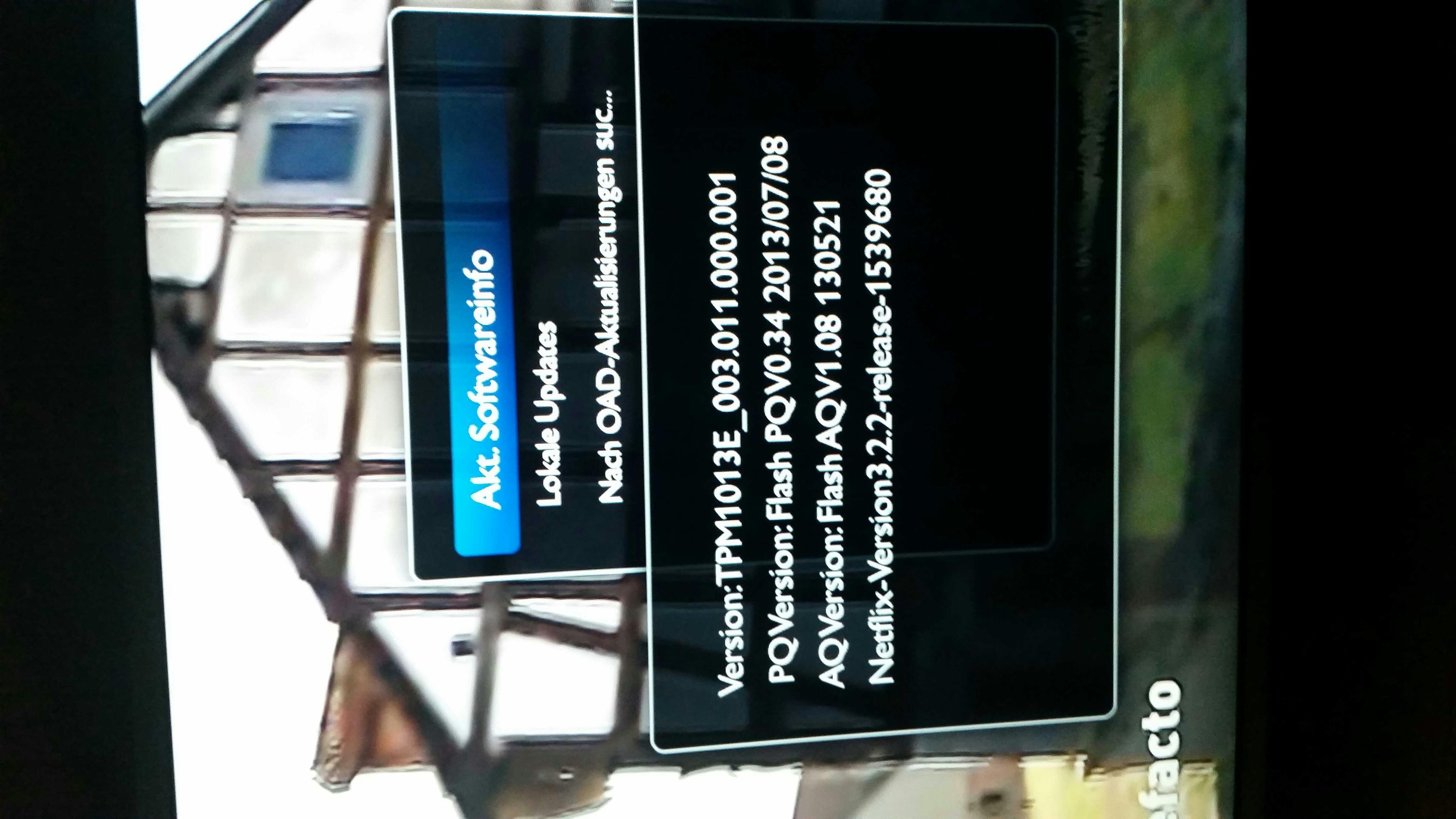

Hey ich habe meine Firmware aktualisiert ich hatte tatsächlich noch die veraltete Version. Nun habe ich die neue (siehe Bild)
Mit dem Update habe ich aber immer noch probleme. Und zwar genau dir selben wie davor (siehe post 1 von mir.)
Ich habe nun den Watcheversupport kontaktiert, mal sehen vllt liegts ja auch an denen und nicht an mir.
Als Router verwende ich einen Dlink DIR635 und als Internetanbieter habe ich KDG.
ist es möglich dass KDG da iwas drosselt oder blockiert?
Gruss und danke für deine Hilfe.
