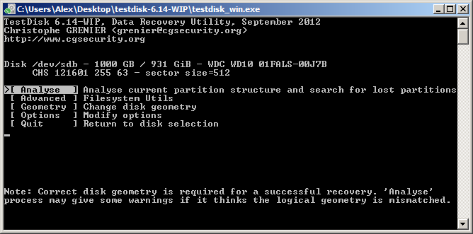

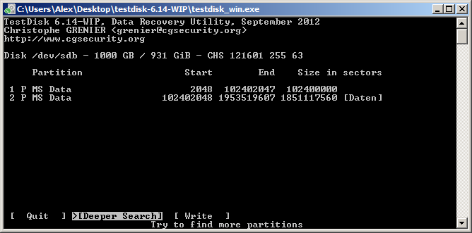

ich hab jetzt die Festplatte wieder direkt am Motherboard hängen.

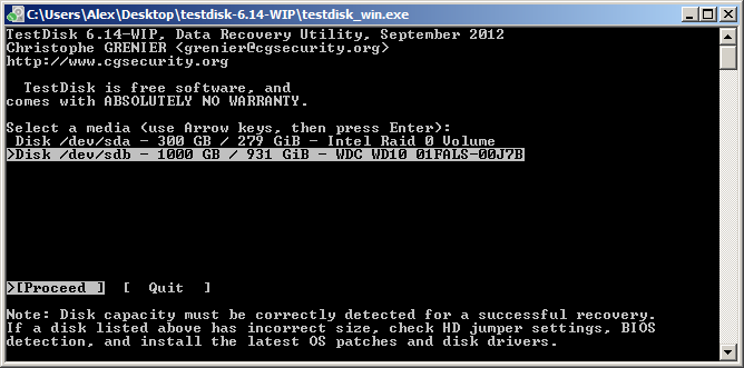

1. Bild: Hier wähle ich die Platte aus um die es sich handelt. Wie gesagt sie wird in Windows als nicht zugeordnet angezeigt.

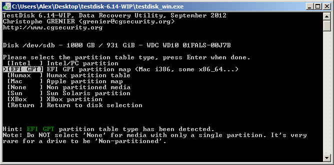

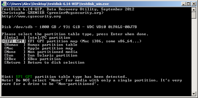

2. Bild: Hier wähle ich das EFI GPT aus, da es wohl so erkannt wurde. Im Tutorial stand man soll Intel wählen allerdings was dieses auch für eine andere Version geschrieben? Mit der v1.13 erfolgte diese automatische Erkennung nicht.

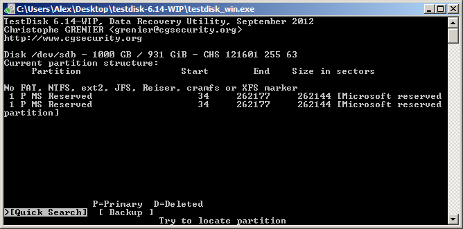

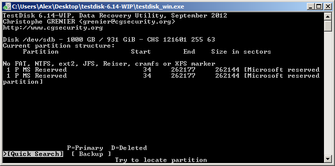

3.: Analyse starten

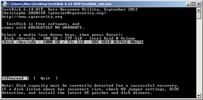

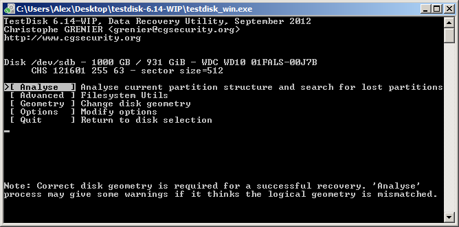

4.:

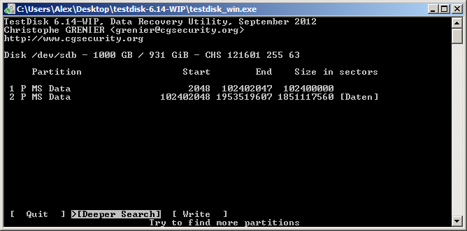

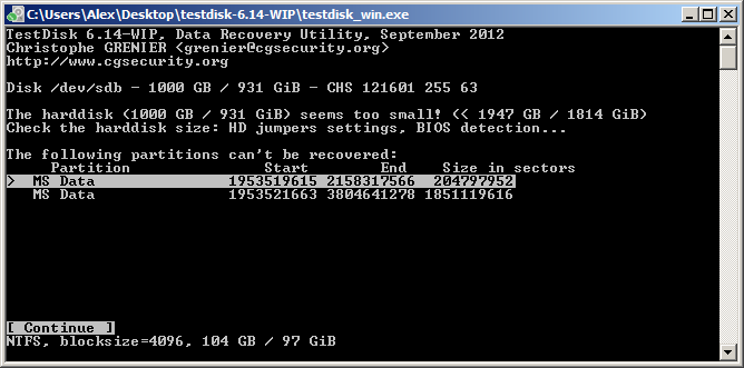

5.: Interessanter Hinweis "Check the harddisk size"

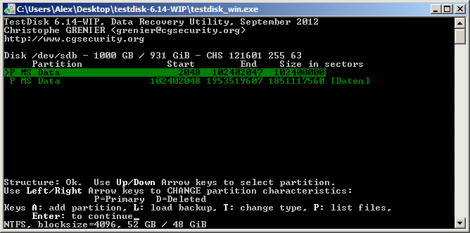

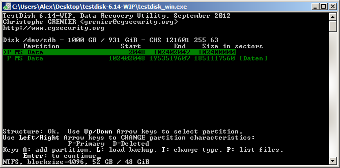

6.: Die Sektorgrößen haben sich verändert gegenüber 5. Ich konnte mit Taste P Verzeichnisse durchsuchen. Auf der ersten Partitin war nur Recycle und irgendwas seltsames. Wichtiger war die 2. Partition. Alle Dateien scheinen ok und vollständig, keine seltsamen Benennungen oder ähnliches.
Die Charakeristik steht auf P und ich drücke Enter
7. Jetzt stellt sich mir die Frage soll ich Deeper search starten oder Write?
Alex

Hallo zusammen :D
Also ich habe erst später im Screenshot gesehen was unter "Deeper Search" steht, und zwar ob ich nach weiteren Partitionen suchen möchte. Tja, da ich weiß das ich nur 2 hatte, und er bereits 2 gefunden hat muss ich das ja nicht.
Habe also auf Write geklickt! Und voila, nach einem Reboot war alles wieder da.
Wer sich fragt warum nicht gleich so und diese Forum bla bla:
Das exakte Vorgehen habe ich mit v1.13 davor ausprobiert. Allerdings mit dem unterschied dass ich Intel ausgewählt habe. Es erschienen damals 3 Partitionen statt wie jetzt 2 und die Auswahl von Write ergab ein "Schreibfehler".
Ob es am Versionssprung oder an der Auswahl gehangen hat kann ich nicht sagen.
Viele Grüße
Alex
