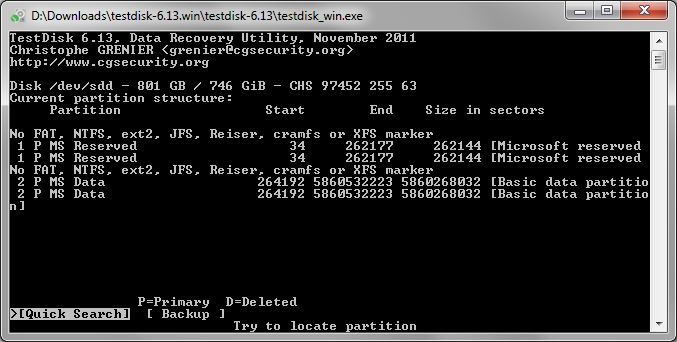

Testdisk ist jetzt durch (durch die 750GB) was kann ich an dem Ergebnis sehen? Soll ich da was von Posten??
Update...
Also innerhalb der 750GiB hat Testdisk erwartungsgemäß nix gefunden. Wie rechne ich denn die Sektoren die Testdisk mir anzeigt in GB zurück???
Bei der Analyse unter "EFI GPT" zeigt er mir folgendes an:

Bei Gigabyte-Board schwant mir übles. 3TB=3,76TiB -2Tib= 0,75Tib
Das ist mir auch schon in den Sinn gekommen, aber waren das nicht immer 1 TB, um die die Festplatte kleiner wurde? 1 TB -> 32 MB; 1,5 TB -> 500 GB; 2 TB -> 1 TB; 3 TB -> 2 TB (?).

@Madnex ad "aber waren das nicht immer 1 TB, um die die Festplatte kleiner wurde? 1 TB -> 32 MB; 1,5 TB -> 500 GB; 2 TB -> 1 TB; 3 TB -> 2 TB (?)."
Nein, ich denke der verliert einfach ab Bit32 alle Bits der LBA. Das ist der erste 3TB Fall

Soweit ich das jetzt abschätzen kann, sollte sich die Platte wieder in Zugriff nehmen lassen, allerdings wird mindestens eine Datei beschädigt sein - die sollte man auch finden.
