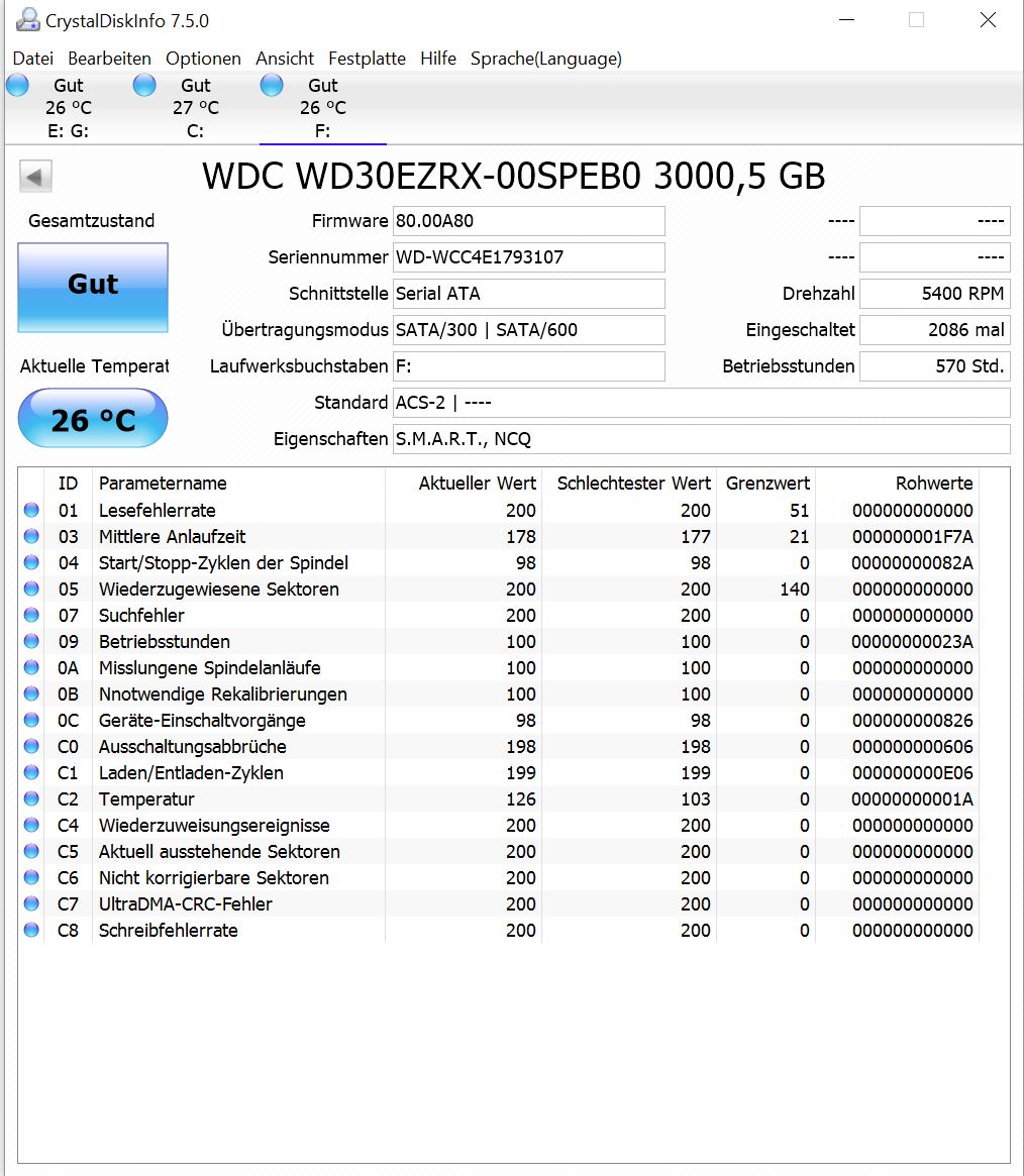

bei CrystalDisk kam das raus....570 Betriebsstunden erscheint mir etwas wenig? Oder gehen so externe Platten schnell in den StandBy Modus?
Aber immerhin sagt das Programm Zustand Gut?
Ja die Werte sind in Ordnung, aber mir fallen 0x0606 unerwartete Spannungsabfälle auf bei denen die Köpfe nicht sowieso geparkt waren, bei 3/4 der Einschaltungen wurde die Platte also nicht ordentlich abgemeldet. Dies geht meist gut, aber nicht immer. Man sollte USB Platte immer korrekt bei Windows über "Hardware sicher entfernen" abmelden, wenn man nicht riskieren möchte das die Platte danach RAW ist.
