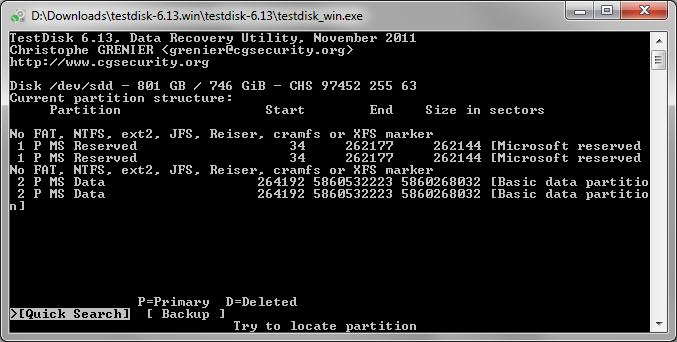

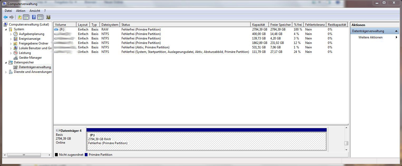

Testdisk sieht auch nur eine 750GiB HDD. Die Windows 7 (x64) Datenträgerverwaltung zeigt mir aber weiterhin die vollen 2794,39GB an - nur eben als RAW.

Testdisk hat innerhalb der 750GiB erwartungsgemäß nix gefunden.
Bei der Analyse unter "EFI GPT" zeigt er mir folgendes an - siehe Anhang
Kann mir jemand jetzt schon weiter helfen? Wie mache ich aus dem RAW wieder NTFS/GPT? Hilft mbrfix oder testdisk? Was braucht ihr noch für Daten???

Poste gleich mal von CrystalDiskInfo Menü: Bearbeiten/Copy einfügen in txt-Datei
diese sowie Screenshot Datenträgerverwaltung

00000214 00000000            (reserved)
00000218 0100000000000000    current LBA: 1
00000220 AFA3505D00000000    backup  LBA: 1565565871
00000228 2200000000000000    firstuse LBA: 34
00000230 8EA3505D00000000    lastuse  LBA: 1565565838
00000238 98FD27A2DDEF984E    . Disk
00000240 A9B795C106775217    .. GUID: A227FD98-EFDD-4E98-A9B7-95C106775217
00000248 0200000000000000    PE start LBA: 2
00000250 80000000            Number of PEs: 128
00000254 80000000            Size of PE: 128
00000258 36D22FB9            PE CRC32: crc verification not yet coded
0000025C 00..                start of reserved area ..
000003FF     ..00            .. end of reserved area
===== PE INFORMATION =====   (start LBA= 2)
. Partition entry 1
00000400 16E3C9E35C0BB84D    . partition type
00000408 817DF92DF00215AE    .. GUID: E3C9E316-0B5C-4DB8-817D-F92DF00215AE
00000410 CFA4ECF95334994B    . unique partition
00000418 B92B013ABF477520    .. GUID: F9ECA4CF-3453-4B99-B92B-013ABF477520
00000420 2200000000000000    Part first LBA: 34
00000428 2100040000000000    Part last  LBA: 262177       size: 100.00 MiB
00000430 0000000000000000    Attribute flags:
00000438 4D00690063007200    . Partition Name:
00000440 6F0073006F006600    ..
00000448 7400200072006500    ...
00000450 7300650072007600    ....
00000458 6500640020007000    .....
00000460 6100720074006900    ......
00000468 740069006F006E00    .......
00000470 0000000000000000    ........
00000478 0000000000000000    .........'Microsoft reserved partition........'
. Partition entry 2
00000480 A2A0D0EBE5B93344    . partition type
00000488 87C068B6B72699C7    .. GUID: EBD0A0A2-B9E5-4433-87C0-68B6B72699C7
00000490 579F992C924C7947    . unique partition
00000498 A9240C55ACAD1EDF    .. GUID: 2C999F57-4C92-4779-A924-0C55ACAD1EDF
000004A0 0008040000000000    Part first LBA: 264192
000004A8 FF9F505D01000000    Part last  LBA: 5860532223  [B][COLOR="Red"]size: 2794,39 GiB[/COLOR][/B]000004B0 0000000000000000    Attribute flags:
000004B8 4200610073006900    . Partition Name:
000004C0 6300200064006100    ..
000004C8 7400610020007000    ...
000004D0 6100720074006900    ....
000004D8 740069006F006E00    .....
000004E0 0000000000000000    ......
000004E8 0000000000000000    .......
000004F0 0000000000000000    ........
000004F8 0000000000000000    .........'Basic data partition................'
. Partition entry 3-128  *** unused ***
[/FONT][/SIZE]
Jetzt ist die Platte nur mehr 800GB groß, endet mit Sektor 1565565871, und die Sektoren
1565565838-1565565871 (33 Sektoren) des ursprünglichen Filesystems wurden zerstört.
Vielleich hast Du ein neues Board im Weihnachtsspiel gewonnen, ich habe im GB Forum vorgeschlagen, allen mit einer geschrumpften 3TB eines zukommen zu lassen. :D Du bist sogar der ERSTE
Der Vorschlag wurde aber wohl verworfen, weil sowas nie und nimmer passieren könnte.
Dem Fehler nach sind erfahrungsgemäß auch die letzten 2113 Sektoren am Ende der 3TB zerstört.
Schreiten wir zur Behebung der lästerlichen Untat des BIOS
