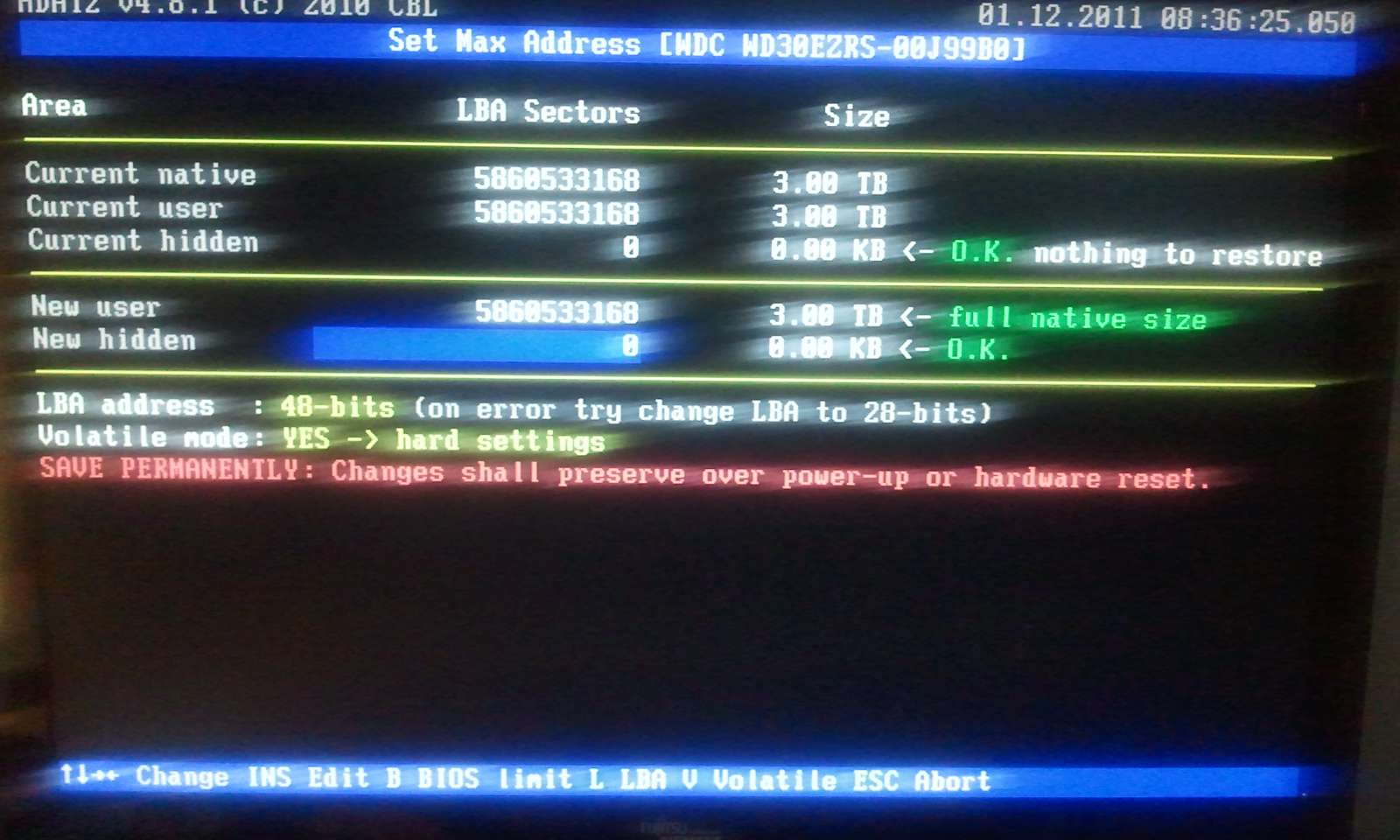

Bin jetzt in HDAT2 und auch im SET MAX ADRESS Menu.
Auf dem "Screenshot" im Anhang ist das zu sehn was ich sehe - was soll ich da machen?
Wenn ich das richtig sehe, dann hat CapacityRestore doch funktioniert?!?
Aber warum sieht Win7 dann nicht alles!??!

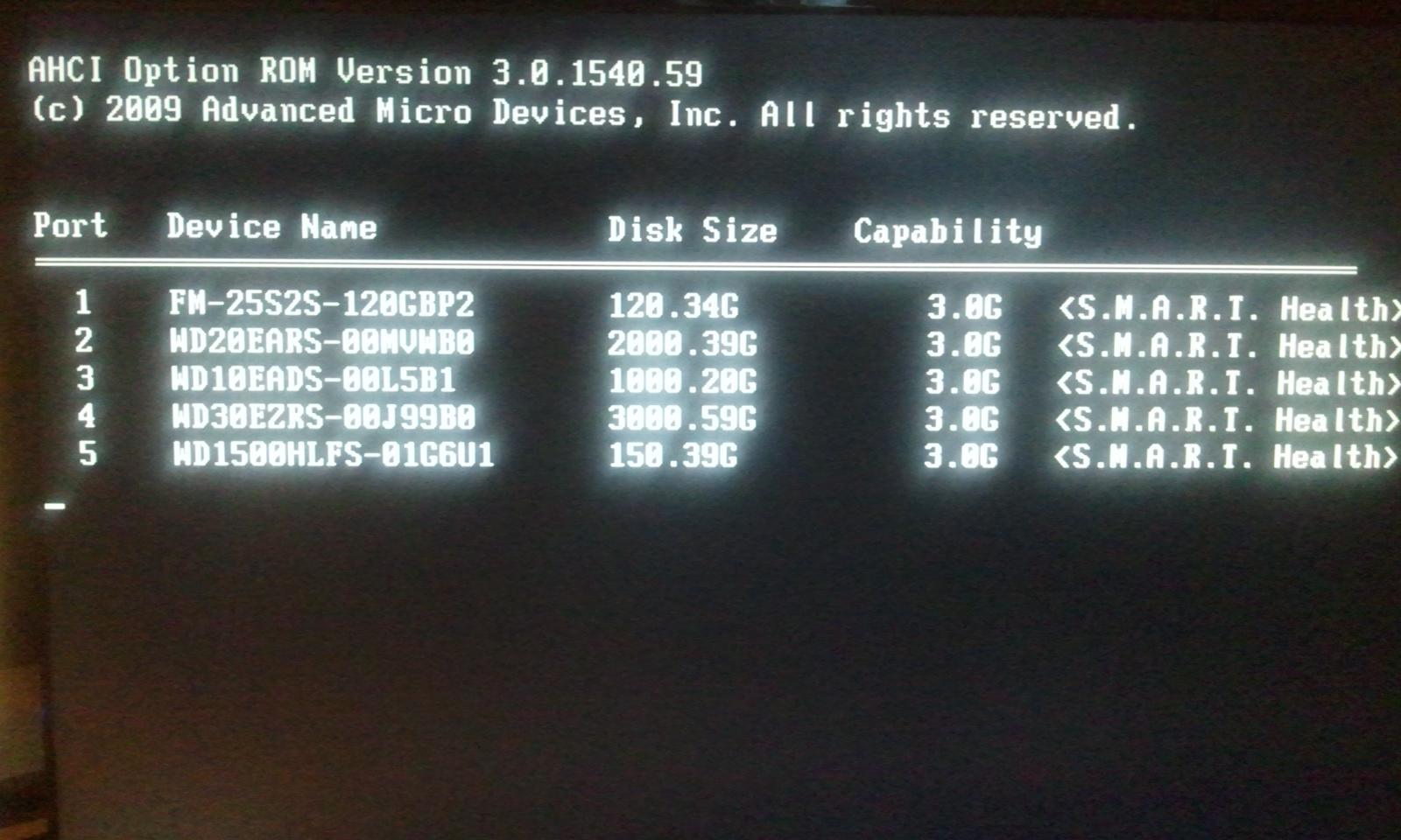

Dafür zeigt das neue BIOS nun aber beim booten die HDD Größen immerhin korrekt an...

Capacity Restore hat ja doch funktioniert -
Dein Schrei, sie hätte immer noch 800GB, bezog sich auf die Information im Windows!
Nach dem Poweroff sind sowohl unter Xp als auch am NB nur 750GB RAW zu finden.
Nicht bemerkt hast Du, dass vorher im BIOS 800 und nach Capacityrestore 3000 erkannt wurde.
Windows selbst ist einfach zu blöd.
Wenn ich in eine GPT reinstelle, es hätte hier eine Partition von 128TB, dann schreibt das Win das in der Datenträgerverwaltung sowohl für die Partitiongröße als auch für den Datenträger hin, obwohl der vielleicht nur nur 80GB groß ist.
Umgekehrt, wenn die GPT durch die unselige Win-Selbstkorrektur auf 800GB gesetzt wurde, glaubt Windows das ebenfalls. Dort wo der Mirror sitzt, ist die Platte zu Ende.
Nach solchen Gigabyte-Board-Katastrophen aber leider nicht.

Danke für deine Antwort. Das BIOS habe ich erst heute gesehn - das Fenster ist nur rund 1 Sekunde da.
