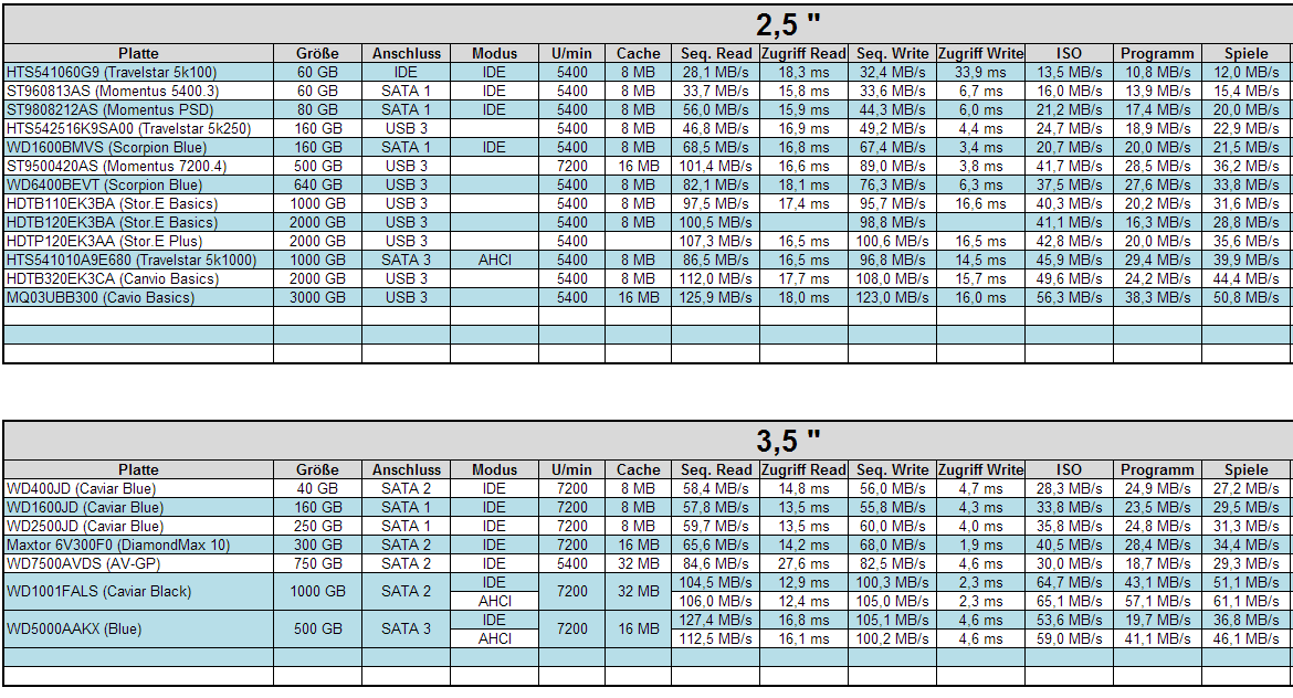

vllt weil die viel leerer ist (je voller, je langsamer sind die dinger). vllt ist sie aber einfach neuer und hat eine viel höhere datendichte (einigermaßen wahrscheinlich). letztendlich eignet sich seq. messen nicht wirklich zum vergleichen. viel besser ist ein test der gleichzeitig von der platte ließt und schreibt und das mit unterschiedlich großen dateien. der as ssd benchmark (kopierbenchmark) macht das zb. hier mal ein paar vergleichwerte. die wurden aber mit leeren platten gemessen:
