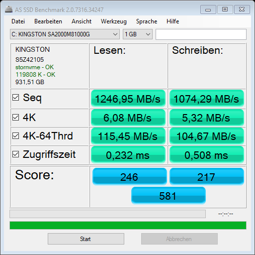

  • SSD in Crystal DM und AS SSD viel zu langsam, trotz in Win10 bereits aktiviertem RAM Cashing, insb. bei 4K Random-Test und Zugriffszeiten

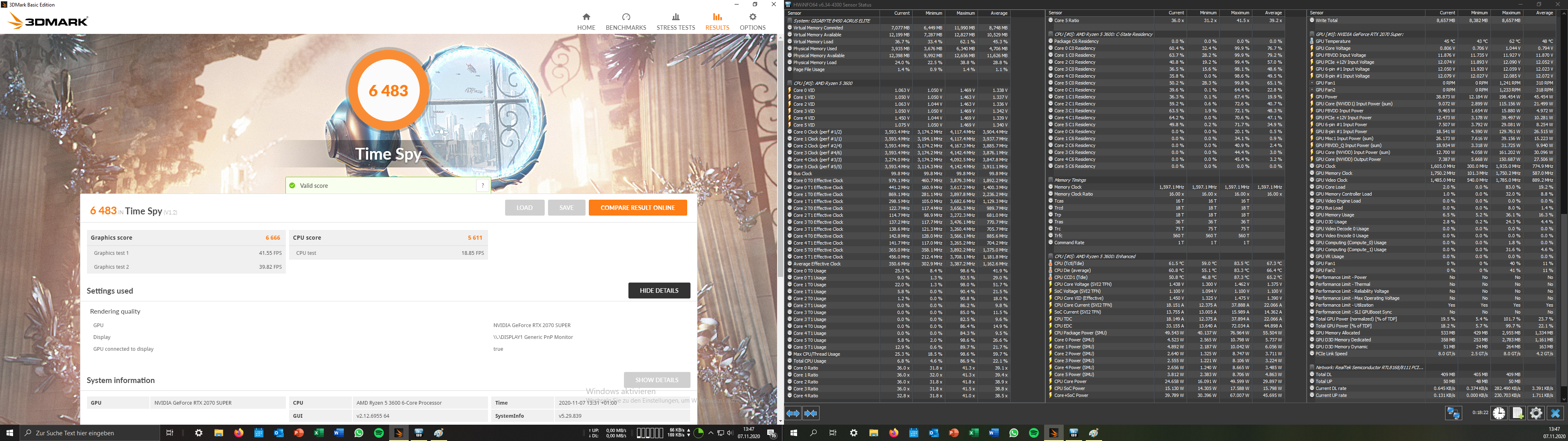

  • Deutlich zu niedrige 3Dmark- / Userbenchmark-Ergebnisse / Performance im Vergleich zu ähnlichen Systemen in auf Youtube verfügbaren Tests

07.11.2020 (2 Monitors).pngas-ssd-bench KINGSTON SA2000M 19.11.2020 11-42-53.png

Mich wundern auch ehrlich gesagt die Differenzen zwischen AS SSD und CDM bei den Tests, die um ein Vielfaches abweichen voneinander.
Ja da ist was faul, hast du mal das Kingston Tool laufen lassen.

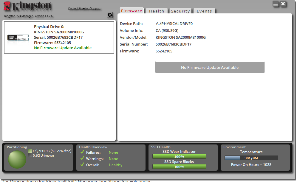

Ja, habe ich mehrfach. Alles "okay" und aktuell danach:

### NVMe Firmware Information ###
Active Firmware Slot=1
Firmware Slot to be Activated=1
Firmware Revision for Slot 1=S5Z42105
Firmware Revision for Slot 2=S5Z42105
Firmware Revision for Slot 3=Empty
Firmware Revision for Slot 4=Empty
Firmware Revision for Slot 5=Empty
Firmware Revision for Slot 6=Empty
Firmware Revision for Slot 7=Empty
---------- Command Effects Log ----------

Wie erklären die aktuell eingesetzten Displays aber die SSD Werte?

Und die Performance-Probleme in Cinebench-Tests?
Cinebench-Ergebnisse:
Cinebench R20
Multicore: 3184 pts
Singlecore: 438 pts
-> Der laufende Single Core Test des Cinebench R20 lastet nach XMeters (refresh rate 3s) und Task-Manager komischerweise zwei Kerne und nur zu je 30-50% aus. Temperatur hier 68°C:
Laut HWinfo (refresh rate ebenfalls 3s) ist die Verteilung nicht so, da wurden mehrere Cores belastet und das mit 70-96%. Mysteriös.
Cinebench R23:
Multicore: 7369 pts
- HWinfo: (log kann ich bei Interesse beifügen)
-> Max. Clock der Kerne war beim Test bei nur bei 3820 Mhz (sonstiger Max-Wert 4142-4192 MHz)
-> rote Werte bei Power Reporting Deviation (Current / Minimum bei 88,3%, im Idle nach Test Current wieder schwarz ca. bei 113-118%)
-> Temp CPU bis max. 93 Grad, nach paar Min Idle wieder 62°C. Kein Thermal Throttling laut HWinfo.
Singlecore: 1106 pts
-> Max. Clock der Kerne war bei den belasteten Kernen jeweils über 4000 Mhz (sonstiger Max-Wert 4142-4192 MHz)
-> kein roter Wert bei Power Reporting Deviation (Current war schwarz zwischen 100-115% während des Tests)
-> Temp CPU bis max 68-70°C, nach wenigen Minuten Idle wieder 62°C. Kein Thermal Throttling.
