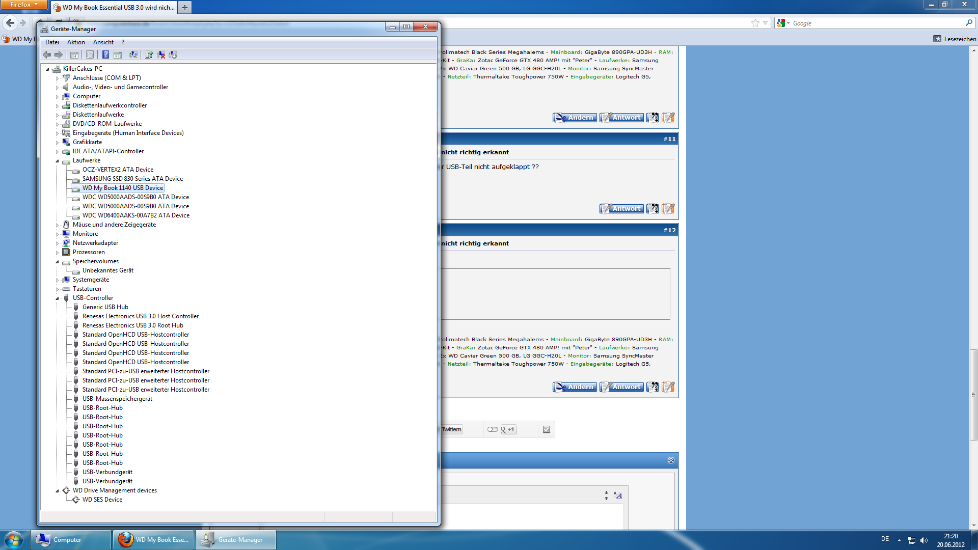

In deinem Bild vom Gerätemanager ist der USB-Teil nicht aufgeklappt ??
Habs mal gemacht.

lt. deiner Signatur hast du eine SamsungSSD (Laufwwerk C?), eine OCZ-SSD(Laufwerk S?) und zwei Western-Digital 500GB Festplatten, es tauchen aber 3 500GB-Laufwerke auf (Laufwerk F,I und B) - ist da die externe nicht dabei ???
Oh, da fehlt noch eine 640er Platte in der Signatur.
Ne, die ext. ist eine 2TB Platte.
edit: ist geändert

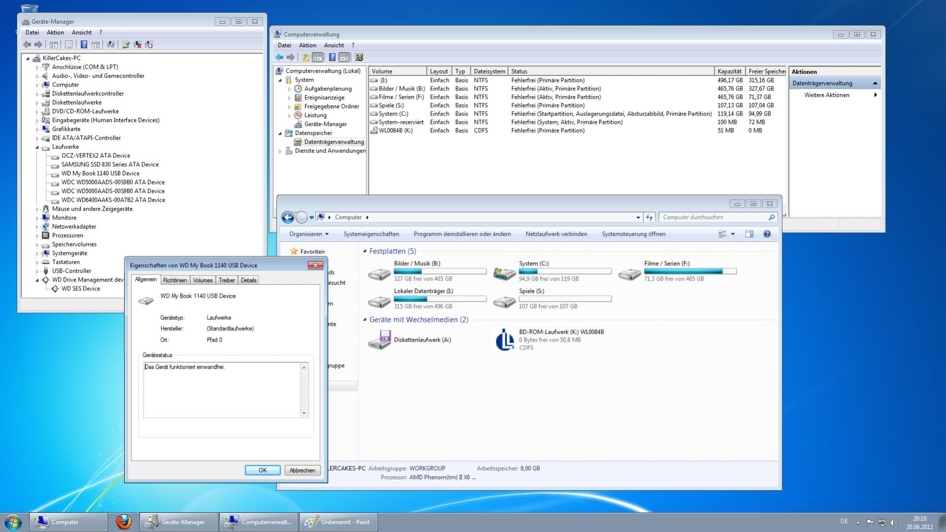

Und im unteren Teil der Datenträgerverwaltung, wo die Laufwerke aufgeführt sind,
taucht das Teil auch nicht auf ???

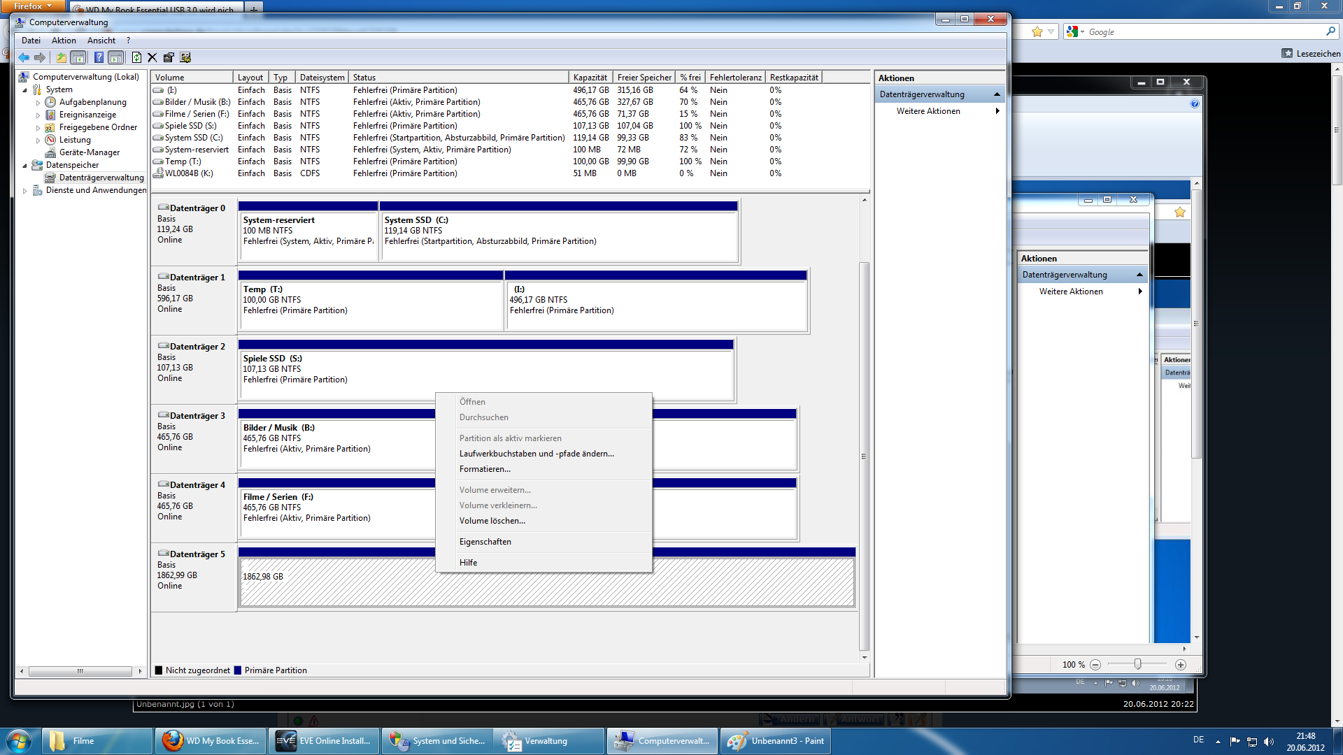

Ok, da kommen wir der Sache näher. Ist mir entweder vorhin nicht aufgefallen oder es kam durch den neuen Treiber.

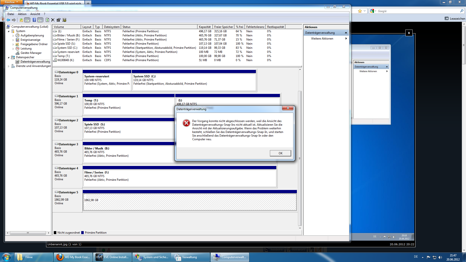

Es wird kein Laufwerksbuchstabe angezeigt. Es lääst sich aber auch keiner vergeben. Dann kommt diese Meldung.

Mach mal noch einen Neustart, vielleicht klappts dann, die Datenträgerverwaltung meint ja nicht aktuell zu sein ...
Getestet. Kommt die gleiche Meldung.
