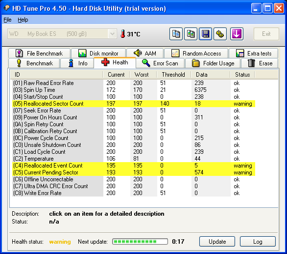

Da die Probleme immer unterschiedlicher Art sind, wollte HD Tune drüberlaufen lassen. Nach einigen Sekunden erhalte ich jedoch die Meldung: Read error. Test aborted. Beim Health-Status habe ich eine Warnung: s. anhängende Grafik

Es schein wohl überall ein Problem zu geben. Kann ich die Festplatte abhaken, oder soll ich auf einen Teil der Daten verzichten und formatieren? Das wichtigste konnte ich mittlerweile mühsam sichern.

Die Platte ist arg angeschlagen.
Du kannst mal probieren, ob der Unstoppable Copier noch mehr Dateien herauskratzen kann aber große Hoffnungen kann ich dir leider nicht machen.
Also alles sichern was du noch retten kannst und dann kannst du die Platte eigentlich direkt einschicken. Fast 600 schwebende Sektoren sind bedeutend zu viel...
