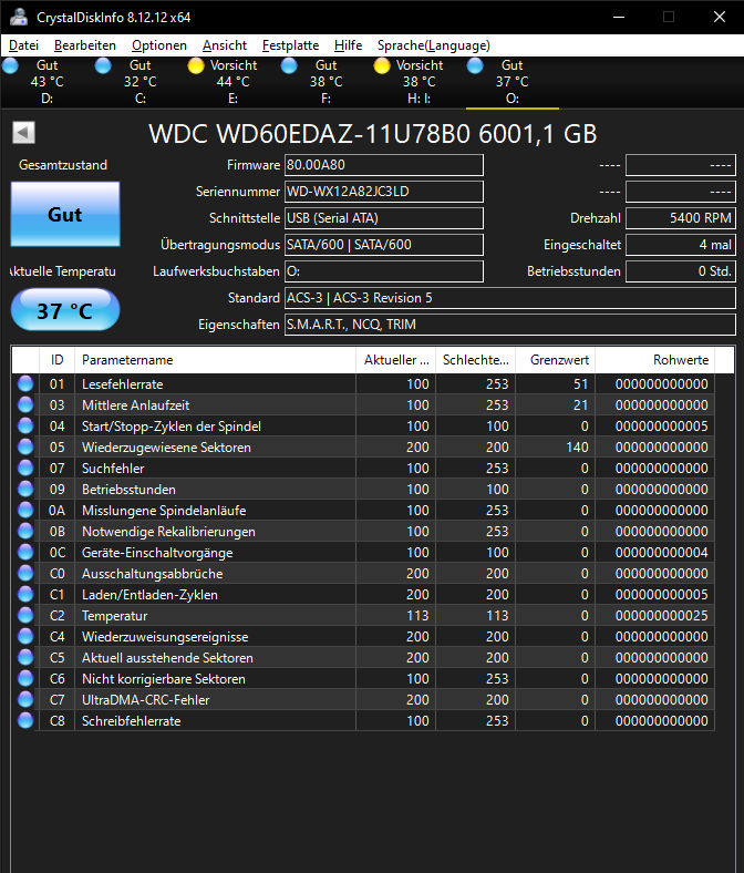

Verbaut ist laut CrystalDiskInfo die WDC WD60EDAZ-11U78B0 6001,1 GB und Fehler werden mir dort keine Angezeigt. Was soll ich jetzt machen? Reparieren über den Explorer, Formatieren oder umtauschen?
Die neue Platte ist OK. Aber 2 andere von dir sterben! Jedenfalls sind die Gelb, kannst auch davon mal Screenshots posten.

Mmmmh, CDI sagt halt nix dazu. Komisch.

Edit: Nö keine Fehler bei CDI nur beim anklemmen kam Problem mit dem Laufwerk unten in der Ecke
