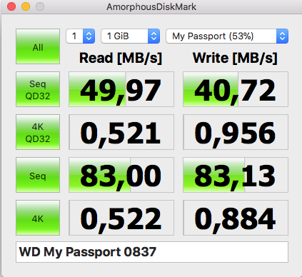

meine WD MyPassport Ultra ist deutlich langsamer als bei anderen im Netz. Dort habe ich Lese-/ und Schreibraten von 120/80 Megabyte gesehen.
Sie hängt via USB3 am MacbookPro Retina 13" Mid. 2014.
Anbei ein Screen vom AmorphousDiskMark:
Jemand eine Idee?
PS: Die Platte habe ich in 3 Partitionen unterteilt (da 2x Mac Backup Partitionen). Hat das einen Einfluss auf die Geschwindigkeit?

Vergleiche aus dem Netz. Sie taugen einfach nie. Und schon gar nicht, wenn man sich da die raus sucht, die ganz weit oben stehen. Wenn Du Deine Passport leer machst, sonst auf dem Rechner nichts tust, große Dateien kopierst, die Dateien auf einem günstigen Platz der HDD abgelegt werden, dann wird sie auch bei Dir schneller sein. Aber das taugt nichts für den Alltagsgebrauch. Da bewegt sie sich eben in diesem Bereich. Vielleicht mal etwas flotter.
Und ja, die HDD so nutzen, wie sie aus dem Karton kam. Mit dem Originalkabel. Nicht an einem HUB sondern direkt an den Rechner dran.

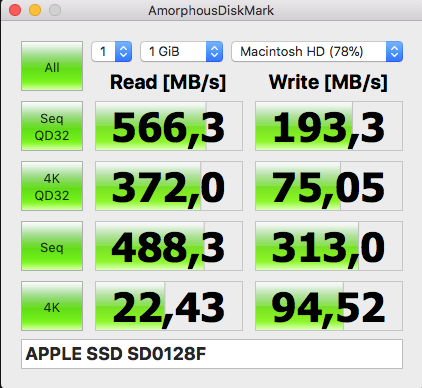

Der Mac (also die interne SSD) schafft ordentliche Werte:
Ein Vergleich an einem anderen Rechner wäre denkbar - aber ich finde die Werte von 4kQD32 schon extrem niedrig. Da stimmt doch was nicht?
Die volle Geschwindigkeit der Platte wird nur auf der ersten Partition (aussen) erreicht, wenn sie leer ist. Der 4k Wert ist für eine HDD normal. Das ist ja der Grund warum SSDs so viel schneller sind.

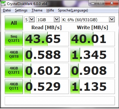

also so schlecht sind deine werte ja nicht meine zeigt nicht viel andere ( usb 3 .0 anschluss )
Eben, auf den äußeren Spuren sind HDDs am schnellsten und diese werden auch zuerst belegt. Auf den inneren Spuren haben weniger Sektoren pro Spur Platz und daher kommen bei einer Umdrehung (die immer gleich lange dauert) auch weniger Daten an den Köpfen vorbei, dementsprechend ist die Transferrate dort geringer, nur etwa halb so hoch wie außen. Die HDD des TE ist ja etwa zur Hälfte voll, da landet die Testdatei so eines Filebasierten Benchmarks dann irgendwo, meist eben nicht außen und wenn man eine große Datei löscht die außen stand, kann man plötzlich ganz andere Werte bekommen, meist bessere wenn man Pech hat auch schlechtere, wenn die Testdatei dann fragmentiert ist und viele Kopfbewegungen erfolgen.
