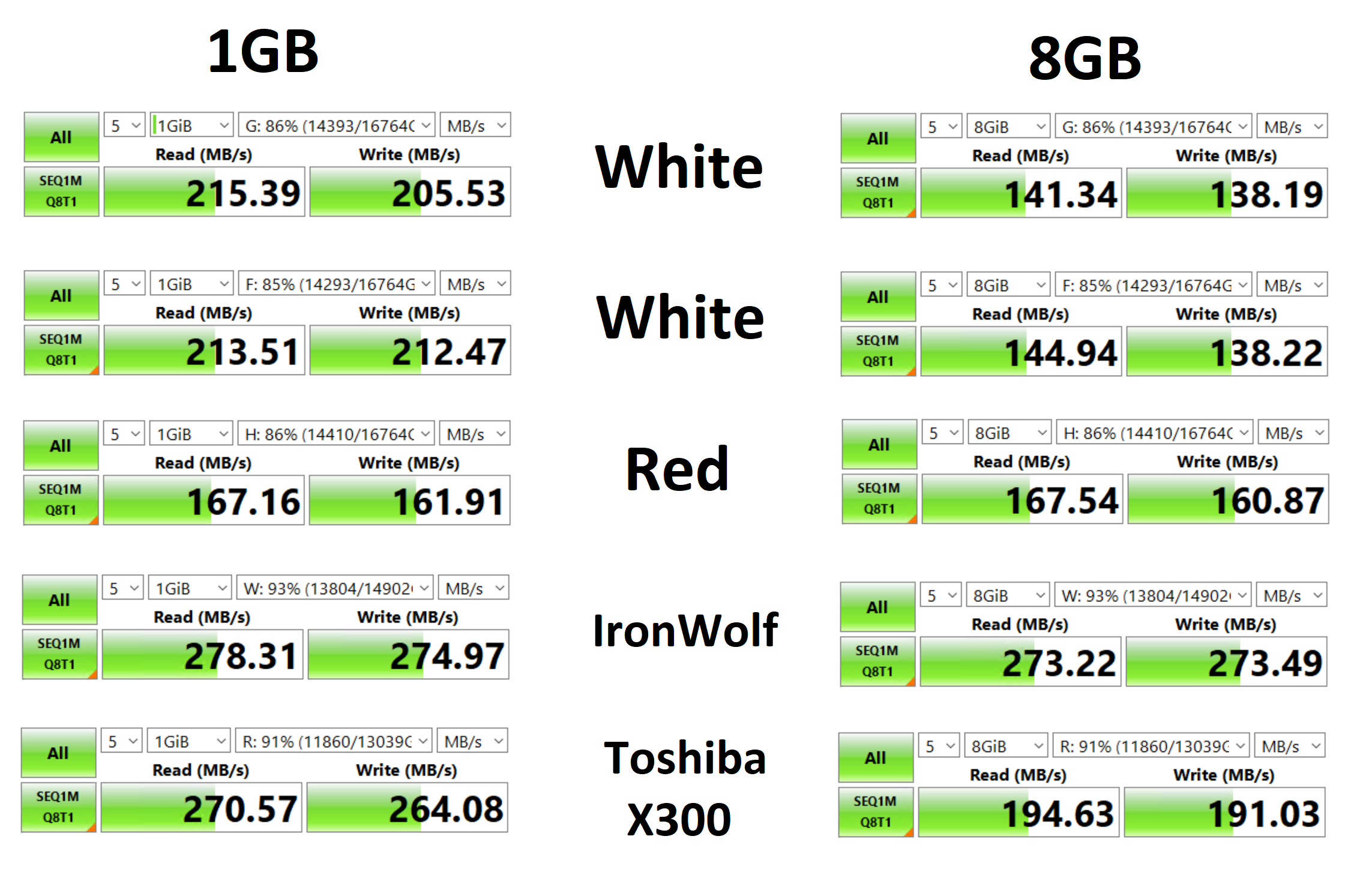

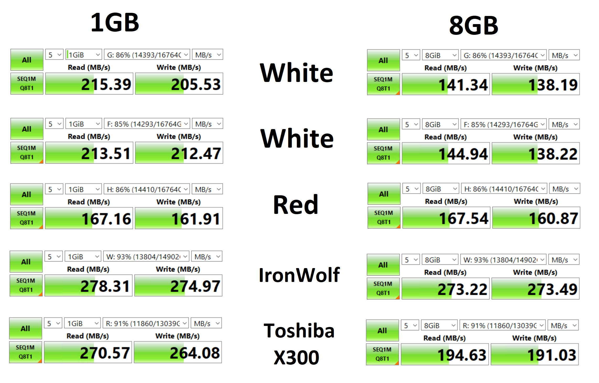

Hab ich gerade aus Interesse mal gemacht... na toll jetzt fühl ich mich über den Tisch gezogen! :schluck:
Links die beiden Whites, rechts die Red Pro.
Benchmarks mehrfach gemacht, sind fast immer auf den MB genau identisch.
Werden auch alle 3 als 7200rpm erkannt.
Wie gesagt bei HDD Ausfällen ist eh Glück und Pech im Spiel, die B Ware kann 10 Jahre laufen und die geile zertifizierte Red Pro für 20 Jahre kann nach 10min ausfallen.
Auf der Red sind allerdings nur noch 2,3TB frei und auf den Whites noch 3,8TB, mache den Bench aber gerne nochmal bei näherer Auslastung. Würde aber anhand der Werte nicht erwarten das die Whites da deutlich hinter der Red liegt.
PS: Die Performance der WD Platten ist im Allgemeinen nicht so pralle, gerade mal alle Laufwerke damit durchgetestet.
Seagate IronWolf Pro NAS 16TB Platten machen ~250MB/s lesen und schreiben bei 1TB frei.
Die Toshiba X300 14TB macht ~230MB/s schreiben und ~260MB/s lesen bei 800GB frei.
Komisches Ergebnis. Die Whites passen ja halbwegs. Aber die Pro müsste sequentiell an sich locker über 250 MB/s liegen, hier liegt sie noch unter den Whites. Seltsam...

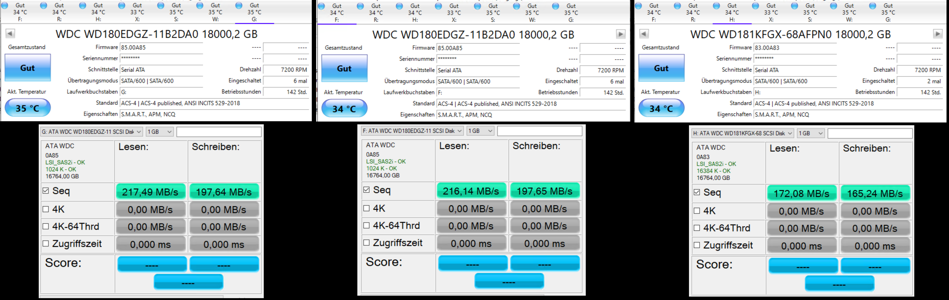

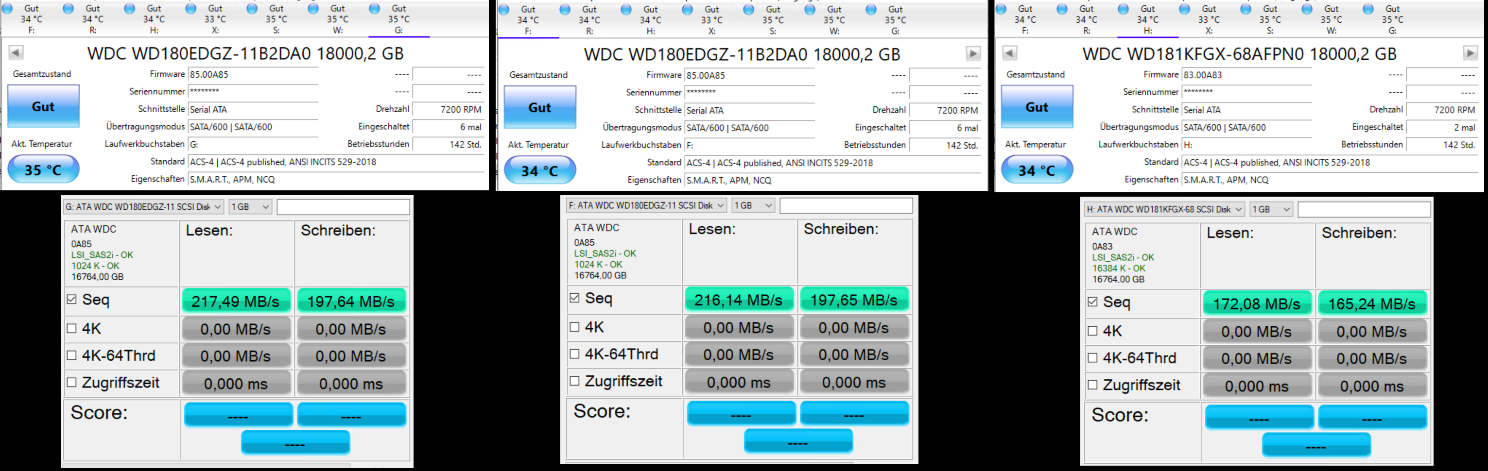

Gerade nochmal bei gleichen Füllstand getestet, Datenraten bleiben identisch, auch die Red nochmal getestet, gleiche wie gestern.
Die Whites sind zu mindestens bei sequenziellen r/w 30MB/s flotter.
Eventuell sind die Whites umgelabelte Gold, Purple oder Ultrastar und daher etwas schneller.
Nochmal alle HDDs durchgetestet, interessant wenn man die Size vom Benchmark erhöht, die Whites scheinen hier anders zu cachen.
Allerdings wenn ich mir das so anschaue dann würde ich wohl für Performance in einem NAS am ehesten die IronWolfs nehmen. :D
+/- 10MB/s als Schwankungen zwischen den Benches wenn ich die mehrfach mache.
Reaktionen: fre_
Die Red Pro müsste laut Spec sequentiell 272MB/s liefern, was auch ungefähr dem Wert der Gold (269) und Purple (272) und Ultrastar (269) entspricht.
WD pappt bei White Platten auch nicht nur einfach andere Labels drauf, sonst würde die White-Version nicht WD180EDGZ als Kennung ausgeben, sondern z.B. WD181KRYZ (Gold), WD180PURZ (Purple) oder WD181KFGX (Red Pro). Auch müssten sie dann um die 260 MB/s liefern wie alle diese offiziellen Serien. Sie werden aber per Firmware verlangsamt auf unter 220.
Ausnahme bei den offiziellen Serien wäre die Red Plus, die im "5400er Segment" vertrieben wird, und die trotz interner 7200 rpm nur Datenraten bis zu (laut Spec) 215 MB/s liefert. Die werden genauso künstlich verlangsamt. Allerdings gibt es bislang noch keine Red Plus in 16 und 18TB.
Mit anderen Worten: Alle von WD derzeit hergestellten offiziellen 18 TB Platten sind um die 270 MB/s spezifiziert
Deine Whites sollten demnach mal entweder Gold, Purples, Red Pros oder UltraStars werden, wurden aber wie alle Whites per Firmware auf ca. 215 MB/s gebremst. Was mit Deiner Red Pro ist, kann ich mir nicht erklären...
