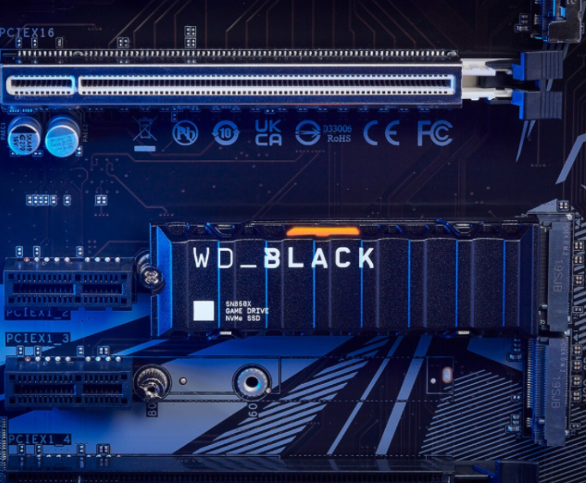

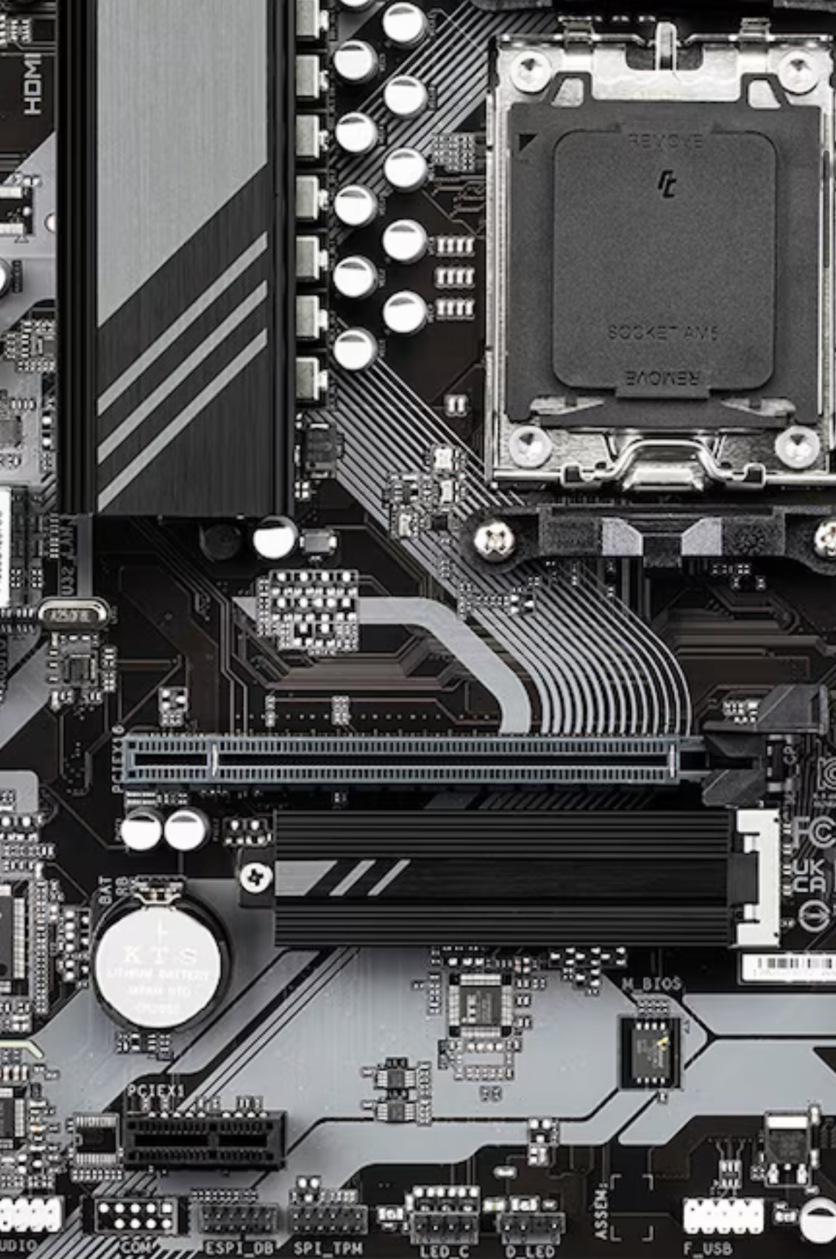

ich hoffe, dass mein Post an richtiger Stelle ist. Meine Freundin hat, warum auch immer, sich das Gigabyte A620M Gaming X Mainboard zugelegt. Hier ist, im Vergleich zu meinem aktuellen Mainboard, der M2 nVME Slot unter den PCI-E (GPU) Slot. Planmäßig wollte ich ihr meine WD SN850X mit Heatsink überlassen. Auf einem WD Produktbild ist die NVME mit Heatsink unter dem PCI-E installiert.
Meinerseits stelle sich die Frage, ob es vom Abstand möglich ist bzw. irgendwie genormt ist? Als Leihe würde ich behaupten, dass die Abwärme und Verdeckung durch die GPU
äußerst negativ ist - oder liege ich hier falsch?
Ich würde mich über eure Expertise und Meinung freuen. Ganz herzlichen Dank :-)
Ist vielleicht nicht ideal, sollte aber schon passen. Auch von der Höhe her, dürfte der Heatsink nicht deutlich mehr auftragen, als die Abdeckung vom MB.
Nur zum Vergleich: Ich habe ein 990 Pro mit Heatsink auf der Rückseite meines ITX-Bretts. Die wird die ganze Zeit auch von der GPU aufgewärmt ;D
CyrixMII schrieb:
äußerst negativ
... ist übertrieben. Du wirst bei Belastung der Grafikkarte durchaus ein paar Grad mehr auf der SSD haben, aber das liegt komplett im Rahmen. Das ist ok so.
Reaktionen: kachiri
Sonst lass die Heatsink halt weg. Es ist eine SSD die 5w braucht, keine CPU mit 120w.
Reaktionen: BFF, Azghul0815, Skysurfa und 2 andere
Ohne Heatsink - davon rate ich ab, die verbraucht dann doch bis zu 7W und wird ohne Heatsink bis zu 92°C warm.

Also ich habe eine drüber und eine unter dem Slot bestückt und die haben beide unkritische Temps. Da müsstest du ja schon ein Szenario haben, bei dem bei Auslastung Grafikkarte auch die NVME unter Dauerlast ist, damit es eventuell kritisch wird.
Sofern die Gehäuselüftung insgesamt ausgewogen ist, sollte es kein Problem geben.
Ich sehe den Slot unter der Grafikkarte ehern als Vorteil.
Beim zocken erwärmt die Grafikkarte meine SSD gerade mal auf 36°C, Leerlauf sind ca 32°C. Das ist Pille Palle.
Anderseits wenn du ne hohe Last auf die SSD hast, und die Grafikkarte gerade nicht, kann man mitm MSI Afterbruner den Lüfter hochregeln, dann kühlt die Grafikkarte die SSD.

Benutzt die das professionell und/oder hantiert mit großen Mengen Daten? Wenn nicht, interessieren die paar Grädchen die SSD nicht.
Alles klar. Danke euch für die zahlreichen Einschätzungen. Ich werde es dann erst einmal mit ruhigen Gewissen ausprobieren :-)
