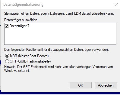

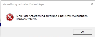

Hi Comp. Spezies,
ich kann meine WD SSD nicht formatieren. Die SSD wird von Win 10 erkannt der bei der Auswahl LDN kommt Fehler.
Ich habe es auch schon mit Acronis Disk 12 64Bit und Pagagon Partition Magix probiert. Kein Erfolg. Ist die neue SSD defekt.
Was kann ich machen? Ich wollt Win 10 bei installieren. Das geht auch nicht.
Grüße aus Dresden

Jo... schwerwiegender Hardwarefehler.
Entweder SATA-Kabel, SATA-Port oder die SSD.
Problem mit einen einfachen Trick gelöst. SSD nur an die Stromversorung für ca. 1Std schließen. Sie repariert sich von selbst. Da nach war die Formatierung da und ich habe trotzdem noch mal formatiert und ich konnte das Win 10 installieren. Alles OK läuft bestens. Den Trick habe ich schon mal ausprobiert und die SSD läuft immer noch.
