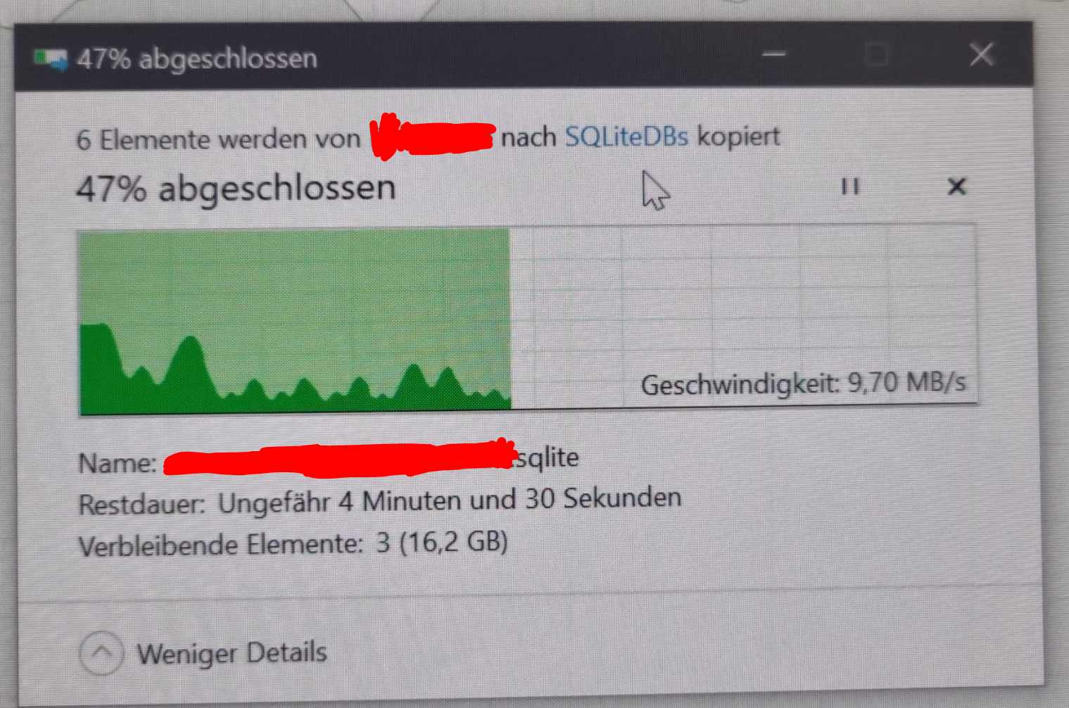

Ja, dank SLC Cache 😀 Danach siehts dann eher so aus:
Bei mehreren kleinen Dateien ists dann noch schlimmer. Wenn schon bei einem Steam-Download, die SSD der beschränkende Faktor ist, macht das echt keinen Spaß. Oder wenn man wie ich ständig größere Ordner auf den PC kopiert. Alleine, wenn ich den Inhalt meines Handys mal auf den PC kopiere, sind das ~200GB an Videos die in einem Zug kopiert werden. Und gerade da, sollte es so schnell wie möglich gehen. Das Handy brauch ich😅

[IMG]https://www.computerbase.de/forum/attachments/1675155941027-png.1318878/[/IMG]
Laut Cumputerbase Test (4TB Version, 390GB) und meinen eigenen Erfahrungen ehe das 20 fache... Also 200MB/s
Beim lesen gleich schnell wie jede andere SATA SSD.

Selbst eine SSD hat es mit einer großen Datei einfacher, als mit vielen kleinen. Bei nvme ist der Unterschied etwas kleiner, aber das gilt auch für HDDs (zugegeben, nvme HDDs sind eine Seltenheit für den Desktop-Markt). Letztendlich kann man genau so gut viele kleine Dateien nach einander auf die Platte reihen, wie eine große. Physikalisch gesehen gibt's da keinen Unterschied beim schreiben. Beim Lesen spielt es halt eine Rolle wie die Daten fragmentiert sind.
AlphaKaninchen schrieb:
Es geht natürlich eher um den schwankenden Graph. Die 7mbs sind nur eine zufällige Momentaufnahme. Kurz 7mbs, dann kurz 200mbs, dann wieder 7mbs. Irgendwo dazwischen liegt dann halt der Durchschnitt. Aber Konstant ist die Geschwindigkeit bei weitem nicht. Für manche Anwendungen also schlicht nicht brauchbar.
Das war übrigens irgendeine neuere Kingston SATA M2.
