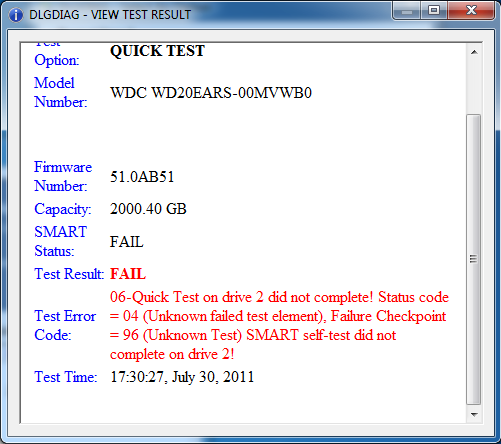

habe seit ein paar Wochen Probleme mit meiner WD20EARS; sie weist des öfteren Lese- und Schreibfehler auf. Jetzt habe ich mit HD Tune nach fehlerhaften Sektoren und anderen Fehler gesucht. HD Tune konnte aber nichts finden. Nach diesem Test habe ich es mit dem Diagnosetool von WD (WD Data LifeGuard Diagnostics) getestet und siehe da ein SMART-Fehler ist aufgetaucht (siehe Bild). Was habe ich jetzt für Möglichkeiten? Die Platte ist 4 Monate alt.

Ist SMART im Bios aktiviert ?
Wenn die Reparatur mit Data LifeGuard Diagnostics nichts bringt, kannst wohl nix weiter machen. Da die Platte ja noch rel. neu ist würd ich sie umtauschen.
Denke eher, dass die Meldung kommt, weil SMART im BIOS nicht aktiv ist. Ansonsten mal von ner Live-CD booten und von dort aus DLG machen, im Windows unter Benutzung können die Programme meist nichts machen.
Habe jetzt SMART im BIOS aktiviert, hat aber leider nicht geholfen.

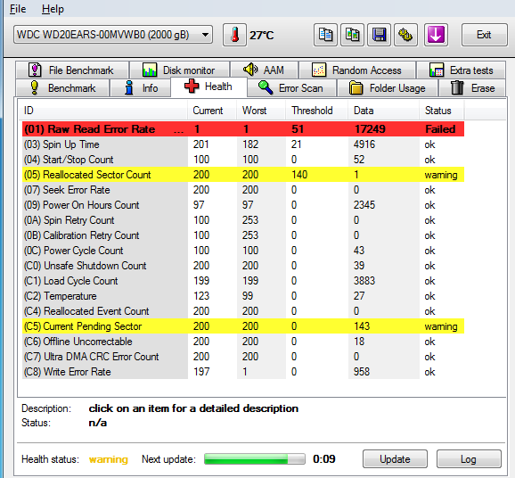

Hatte mit HD Tune die falsche Platte ausgewählt; daher keine Fehler.:rolleyes:
