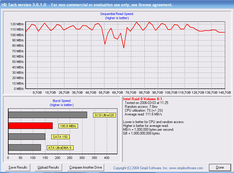

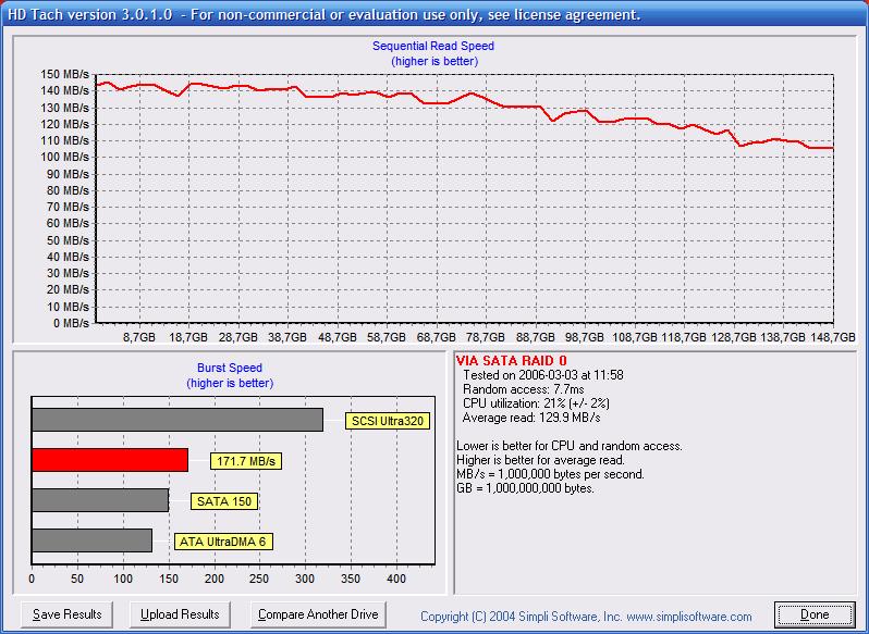

Also ich erreiche mit meinen beiden Raptoren folgendes (Anhang) beide Platten hängen bei mir am ICH5.

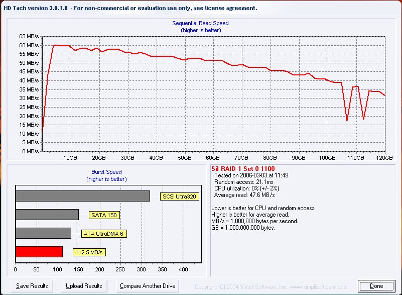

ich hänge auch gleich einen an
-gb-
jo 50 oder 51mb/s sind völlig ok meine beiden großen 120er (6y120m0) haben jeweils 47mb/s average.
hätte mich sehr gewundert wenn eine platte average 90mb/s hätte^^
-gb-

Die 150er haben aber ebenfalls nur 2 Plattern, somit dürfte die Datendichte deutlich höher sein als bei der Raptor 74 - also kein Wunder dass sie schneller ist.
Und wie gesagt, Burstpseed ist uninteressant. Man kann sich aber mal in HD Tach die vorhandenen Vergleichswerte ansehen - dann sieht man, was die WD740GD ungefähr schafft. Und das sind, je nach Controller, eben 110-130 MB/s.
Da sind zwar leider nur VIA- und Intel-Chipsätze drin, aber ich denke der Nforce wird da nicht großartig anders aussehen.
