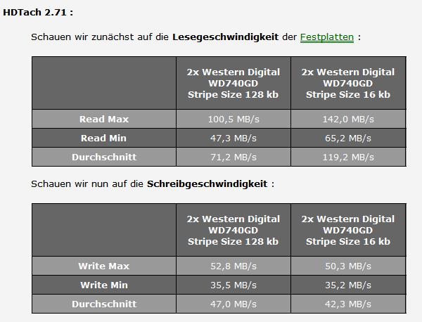

Das stimmt natürlich. Dazu gibt's hier auch nen Artikel, wo einmal als Stripesize 128 KB und einmal 16 KB verwendet wird.
Ne große Stripesize ist bei großen Dateien gut - also z.B. Videobearbeitung o.ä. Ich denke 32-64 sind für den "normalen" User ne gute Wahl.

Wiki *klick* -> Stripe size bezeichnet die Größe des aus einem oder mehreren Datenblöcken bestehenden zusammenhängenden Datenbereichs als kleinste adressierbare Einheit zur Verteilung von Daten auf RAID-Speichermedien. Bei einer Vergrößerung der Stripe-Size wächst der maximale Durchsatz, gleichzeitig erhöht sich aber die Zugriffszeit. Auch Striping-Granularität. Heute üblich sind Stripe-Größen von 64 kbyte bis 256 kbyte.
Die Strip size wählt man anhand der Aufgabenstellung, für die das Array hauptsächlich Verwendung findet.
Pauschal kann man sagen, dass für die Bearbeitung kleiner Dateien eine Strip size von 16KB und die Bearbeitung größerer Dateien eine Strip size von 64-128KB optimal ist.
Der Artikel ist natürlich sehr interessant... aber wenn ich das mal so richtig deute ist es also so, wenn ich z.B. 16kb StripeSize nehme, geht die Lesegeschwindigkeit drastig nach oben, aber auf kosten der schreibgeschwindigkeit - aber minimal z.B. dann gegenüber 128kb StripeSize?

HD-Tach hat mit größeren Stripesizes ein Problem und ermittelt die tatsächliche lineare Transferrate nicht mehr zuverlässig. Wer also mit seinen HD-Tach Benchmarkwerten angeben möchte, der muss die Stripesize auf 16 KB einstellen. Andernfalls kann man die Einstellung der Stripesize auch auf "Optimal" lassen, denn so große Unterschiede bei der maximalen Transferrate, die uns HD-Tach weismachen möchte, gibt es nicht. Das ist einfach nur ein Problem von HD-Tach, das mit größeren Stripesizes als 16 KB nicht zurecht kommt.

Weil sie mit ähnlichen Blockgrößen testen wie HD-Tach. Ein Low-Level-Benchmark testet die Übertragungsleistung einer Festplatte nicht sektorweise sondern sequenziell. Es werden in bestimmten Abständen Stichproben der maximalen Transferrate gemacht. Diese Stichproben umfassen eine gewisse Anzahl von Sektoren, die linear gelesen bzw. geschrieben werden. Würde die lineare Transferrate einer Festplatte Sektor für Sektor ermittelt, würde der Benchmark, je nach Größe und Leistung der Platte, unter Umständen Stunden brauchen um ein Mal komplett durchzulaufen.
Praxisnahe Tests zeigen zwar sehr wohl unterschiedliche Ergebnisse bei verschiedenen Stripesizes. Nur schneidet die Einstellung mit 16 KB nicht immer am besten ab. Das tut sie nur bei Low-Level-Benchmarks wie HD-Tach.

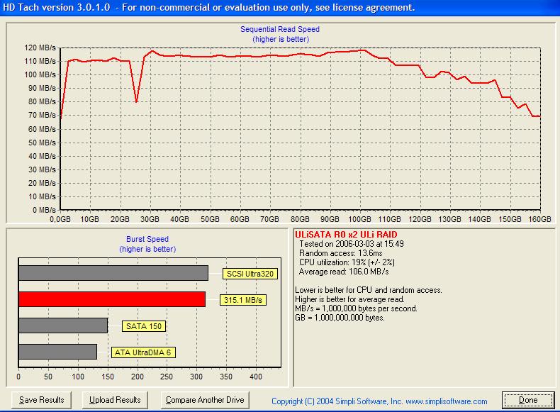

so, hab nen screen gemacht!

Also hier mal mein Ergebnis :
Woran kann das denn liegen ?
