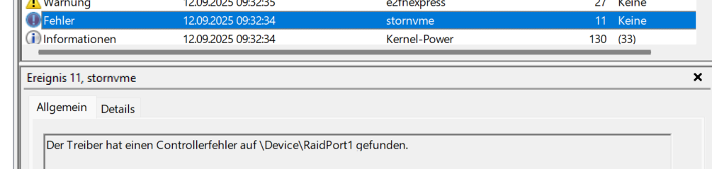

mephusio schrieb:
Hat jemand das gleiche Problem, dass folgender Fehler nach jedem boot oder resume ausm sleep auftritt?
Scheint sich anderweitig nicht bemerkbar zu machen, aber schon seltsam.
edit:
scheint ein verbreitetes Problem zu sein: https://www.reddit.com/r/pcmasterrace/comments/1m6iyby/comment/ndq15mo/
Wie ists bei euch @MichaG ?
Habe die 2TB als Systemplatte verbaut und Hibernation aus. Wird also immer brav runter gefahren und der Fehler ist auch bei mir häufig im Event-Log zu finden.
Bei mir ebenfalls Systemplatte direkt auf dem Mobo. Ich konnte bis jetzt zum Glück keine nennenswerten Probleme feststellen. Sprich, der häufig auftretende Fehler macht zumindest keine Probleme ;)
edit:
Lösung von Reddit mit deepl übersetzt:
"Da dies offenbar der meistgelesene Kommentar ist, füge ich das hier darunter hinzu, damit es auch gesehen wird –
Das vor einigen Tagen veröffentlichte neueste Firmware-Update behebt das Problem, aber wie djc5166 bereits angemerkt hat –
Nachdem
Sie die Firmware mit dem Sandisk Dashboard aktualisiert haben, müssen Sie
Ihren PC vollständig herunterfahren und ausschalten, d. h. ihn am Netzteil
ausschalten, den Stecker ziehen oder am Wandanschluss ausschalten usw., und zwar für etwa eine Minute;
der Controller-Fehler verschwindet nicht einfach durch einen Neustart.
Aber sobald Sie das getan haben, scheint der Fehler endgültig behoben zu sein.
Übersetzt mit DeepL.com (kostenlose Version)"
Ich habe mir die SSD übrigens auch gestern zugelegt und eingebaut und habe keinen solchen Fehler im Log.
Habe aber als erstes die aktuelle Firmware aufgespielt.
Reaktionen: Banjo
Danke für die Info. Hatte vor ein paar Monaten ebenfalls ein Firmwareupdate gemacht und finde aktuell keine Einträge mehr. Strom wurde tatsächlich mal getrennt (Reinigung).
