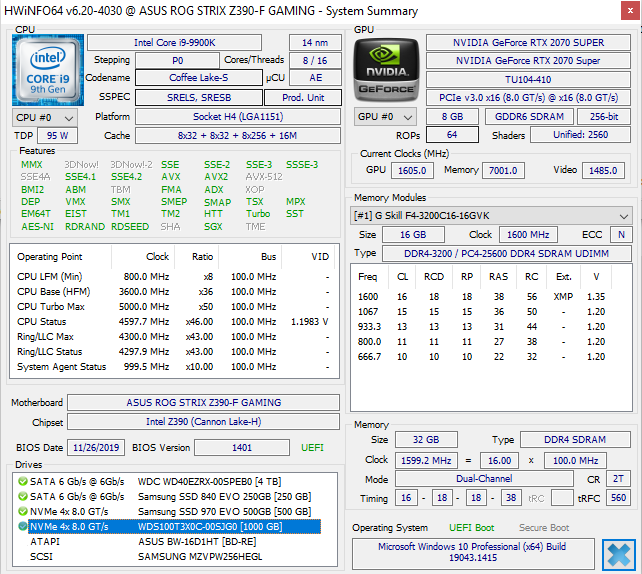

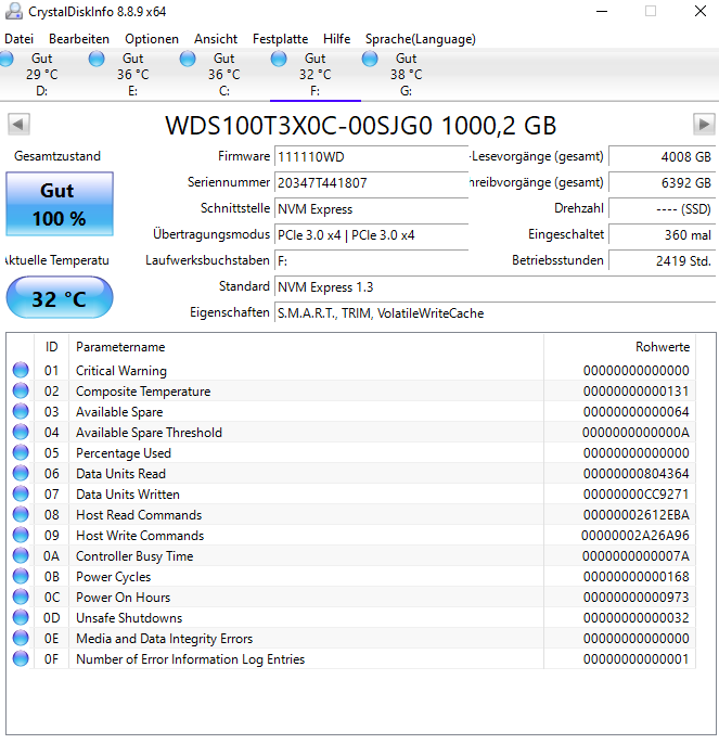

Sonstige HW Info (Im HIntergrund läuft gerade Handbrake)
Die Werte sehen unbedeutend also OK aus. Das einzig komische ist der 0F Wert. Da dieser aber bei nur 1 steht sehe ich da auch kein Problem.
Könnte ein anderer Defekt sein, ein Ausfall der SSD macht technisch keinen Sinn.

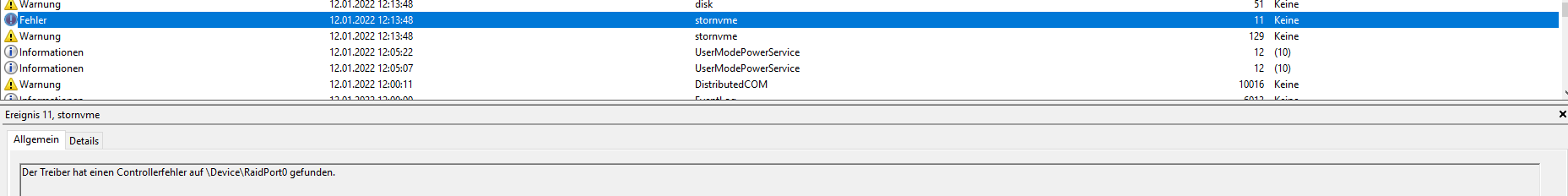

So beginnt es:
EIn Controllerfehler wird erwähnt. Ist das jener des Boards oder auf der SSD?!

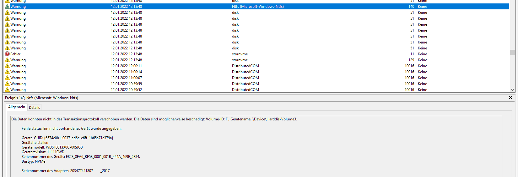

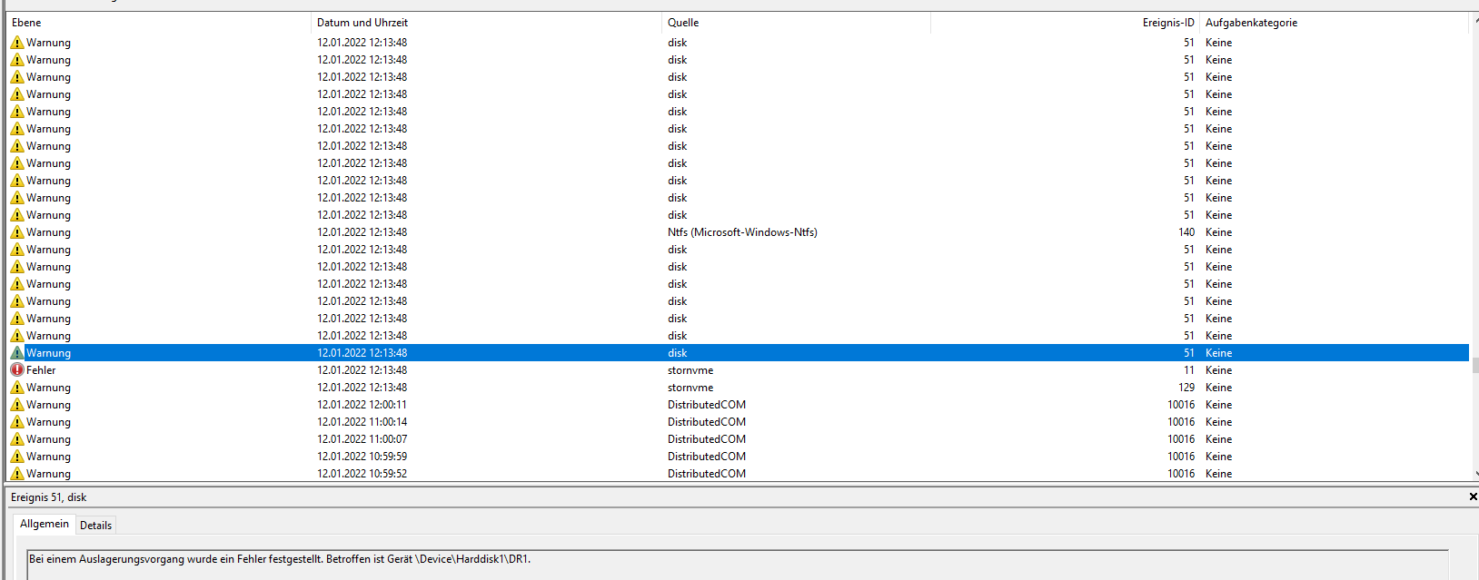

und dann kurz darauf erkennt Windows die nicht vorhandene Disk:
