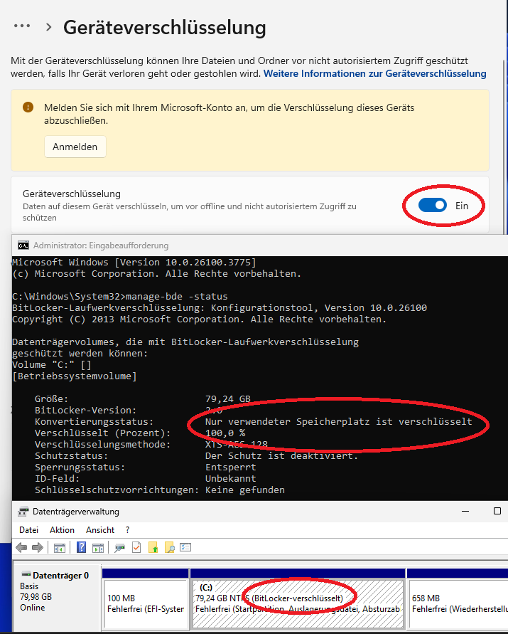

Wie man sehen kann steht dort: Verschlüsselt, aber Schutzstatus nicht aktiv.PC295 schrieb:Das die Verschlüsselung auch ohne MS-Konto bereits durchgeführt wurde, ist in der cmd-Abrage (manage-bde) zu sehen, oder in der Datenträgerverwaltung:
Das heisst, man sitzt in diesem Status ohne Wiederherstellungsschlüssel da.
In dem Zustand kommt man noch ohne Wiederherstellungsschlüssel ran.
"Geschützt" wird erst dann aktiv, wenn das MS-Konto dazu kommt.
Dann geht ohne den Schlüssel, der im Normalfall im TPM steht, gar nichts mehr.

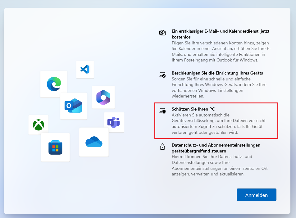

Also das habe ich noch nie bei einer Installation gesehen...mchawk777 schrieb:Während der Installation wirst Du ausdrücklich darauf hingewiesen den Notfallschlüssel abzuspeichern/auszudrucken oder in Deinem Microsoftkonto zu speichern.
Diese Auswahlmöglichkeiten hast du, wenn du Bitlocker nachträglich einrichtest.
Bei der Installation wird automatisch das MS-Konto verwendet um den Schlüssel zu speichern.
Das ist dort auch der einzige Hinweis auf die Verschlüsselung:

Naja doch, weil du hast ja Standard nicht die Möglichkeit dieses Fenster zum umgehen.Firefly2023 schrieb:Automatisch passiert da goar nix.
Ab 24H2 brauchst du eine Internetverbindung und wirst gezwungen dich im MS-Konto anzumelden.
Es muss an einer anderen Voraussetzungen liegen die nicht erfüllt sind um die Geräteverschlüsselung zu aktivieren.

Das Verhalten lässt sich auf einer VM nachstellen. (mit Win 11 Pro)
Beim Screenshot im Beitrag #16 hatte ich sogar den Bypass angewendet um ein lokales Benutzerkonto zu erstellen. Deswegen erscheint der Hinweis, dass ich mich erst anmelden soll um die Verschlüsselung abzuschließen.
