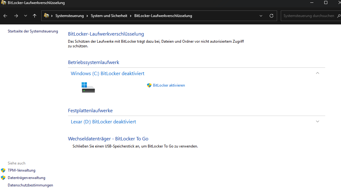

Also ganz ehrlich? Ich habe die letzten 5 Monate 8 Rechner installiert und bei KEINEM wurde Bitlocket automatisch aktiviert. Woher kommt das.

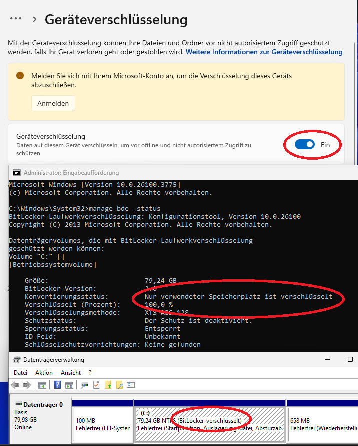

Wie hast du das geprüft?
Du musst in den Einstellungen unter "Datenschutz & Sicherheit" -> "Geräteverschlüsselung" schauen.
Die Verschlüsselung wird auch durchgeführt, wenn das MS-Konto umgangen wird!
Wenn man z.B. mit Rufus einen Installations-Stick erstellt, gibt es eine separate Option, um die Verschlüsselung zu deaktivieren.
Das die Verschlüsselung auch ohne MS-Konto bereits durchgeführt wurde, ist in der cmd-Abrage (manage-bde) zu sehen, oder in der Datenträgerverwaltung:
Das heisst, man sitzt in diesem Status ohne Wiederherstellungsschlüssel da.
