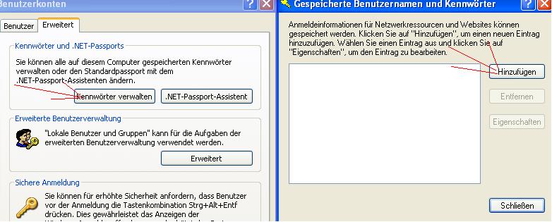

du kannst die Anmeldeinformationen erstmal auf dem Client hinterlegen für die Netzwerkressource. Welche Authentifizierung verwendet wird, ist natürlich nicht unerheblich.
