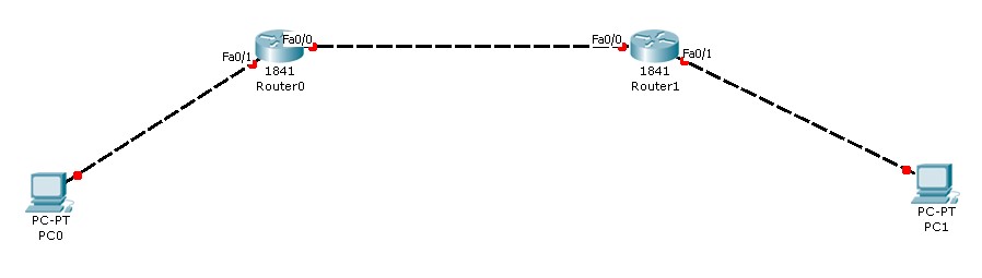

Das Netzwerk wird vermutlich so aussehen, also musst du in beiden Routern statische Routen eintragen bzw. Routing Protokolle nutzen.

WLAN Kamera meint er wohl :P
jep Wlan Kamera :) Jeder Standort hat ein Gateway.
