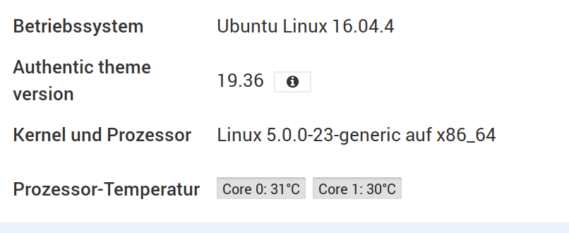

Hi alle zusammen.
Hätte da mal eine kleine Frage.
Benutzt von euch jemand Webmin in Kombination mit Ubuntu 18.04?
Nutze das selbst seit Jahren und bin auch sehr zufrieden.
Allerdings habe ich schon seit erscheinen bzw seit der Installation von 18.04 einen Fehler in der Anzeige auf dem Dashboard.
Dort steht immernoch das ich Ubuntu 16.04 verwenden würde.
Hat das noch jemand außer mir?

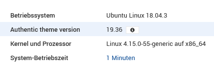

Ich habe es mir gerade mal spaßeshalber auf einer Testmaschine installiert, funktioniert mit der Anzeige aber richtig:
Ich würde vermuten, das auf dem System noch eine alte Datei mit der Versionsinformation gespeichert ist.
Keine Ahnung woher genau sich Webmin diese nimmt - aber standardisiert ist zB /etc/os-release

OK, danke für die Rückmeldung.
Da der Server sonst zuverlässig läuft, sitze ich das mal aus bis 20.04 LTS.
Mal sehen ob es dann "umspringt".
Vielleicht liegt es daran das der Server ursprünglich auf 16.04 aufgesetzt wurde.
